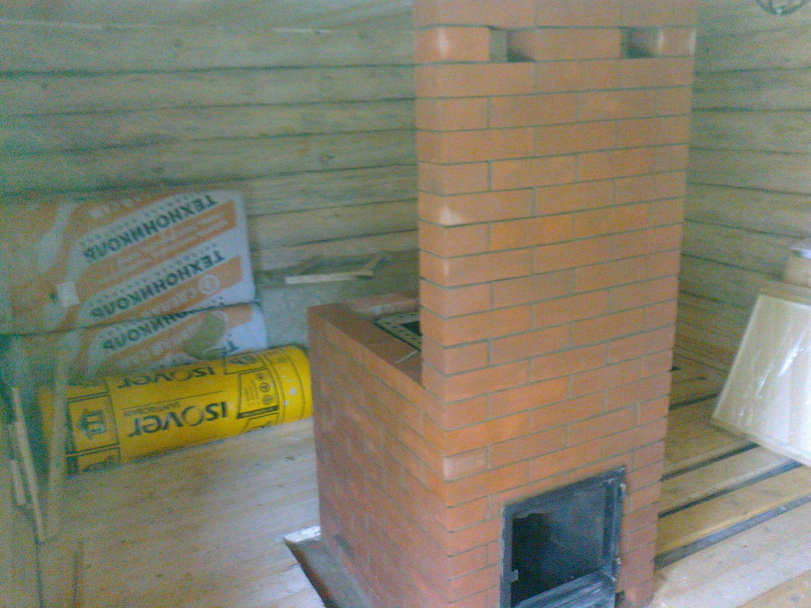

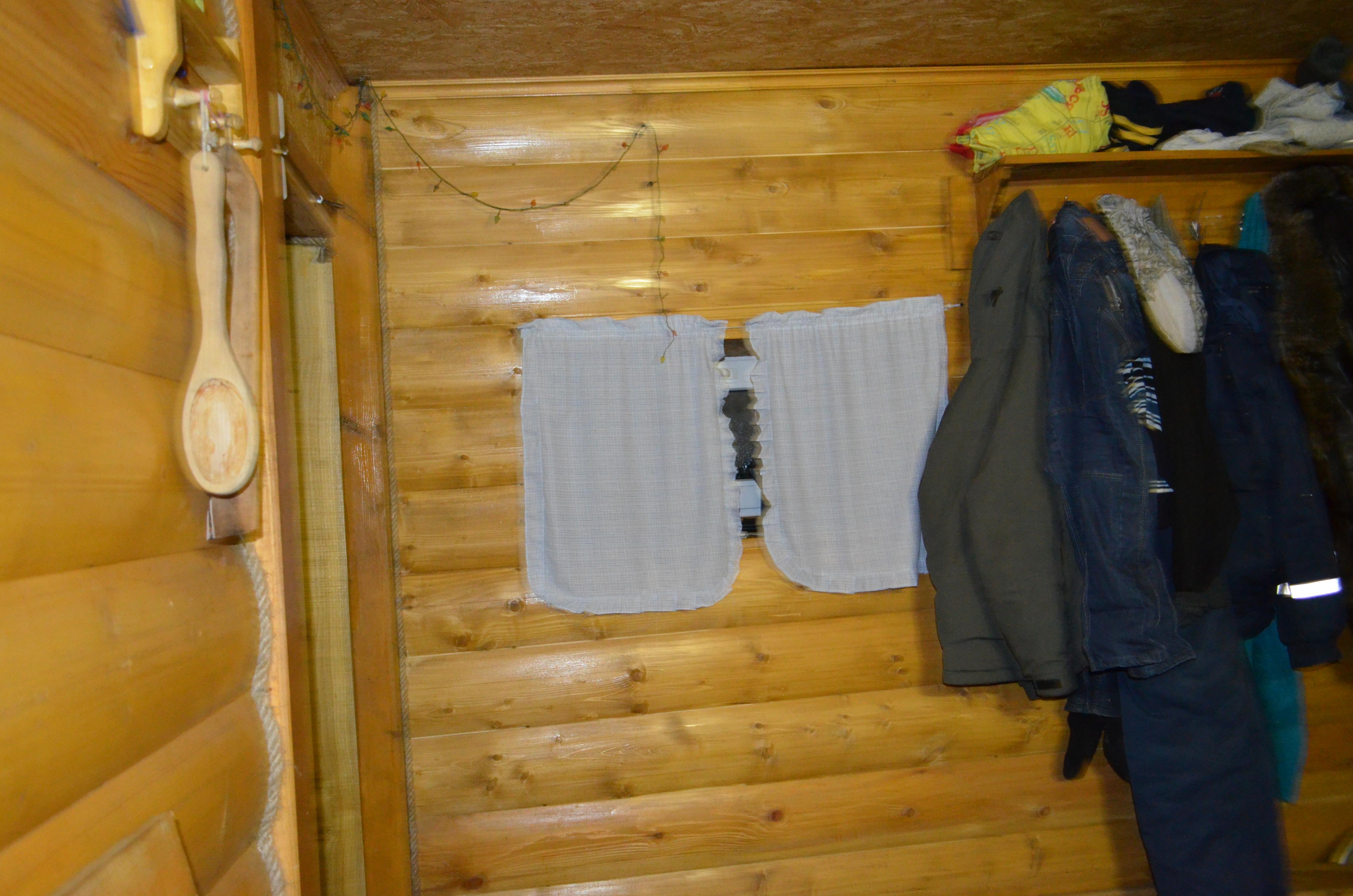

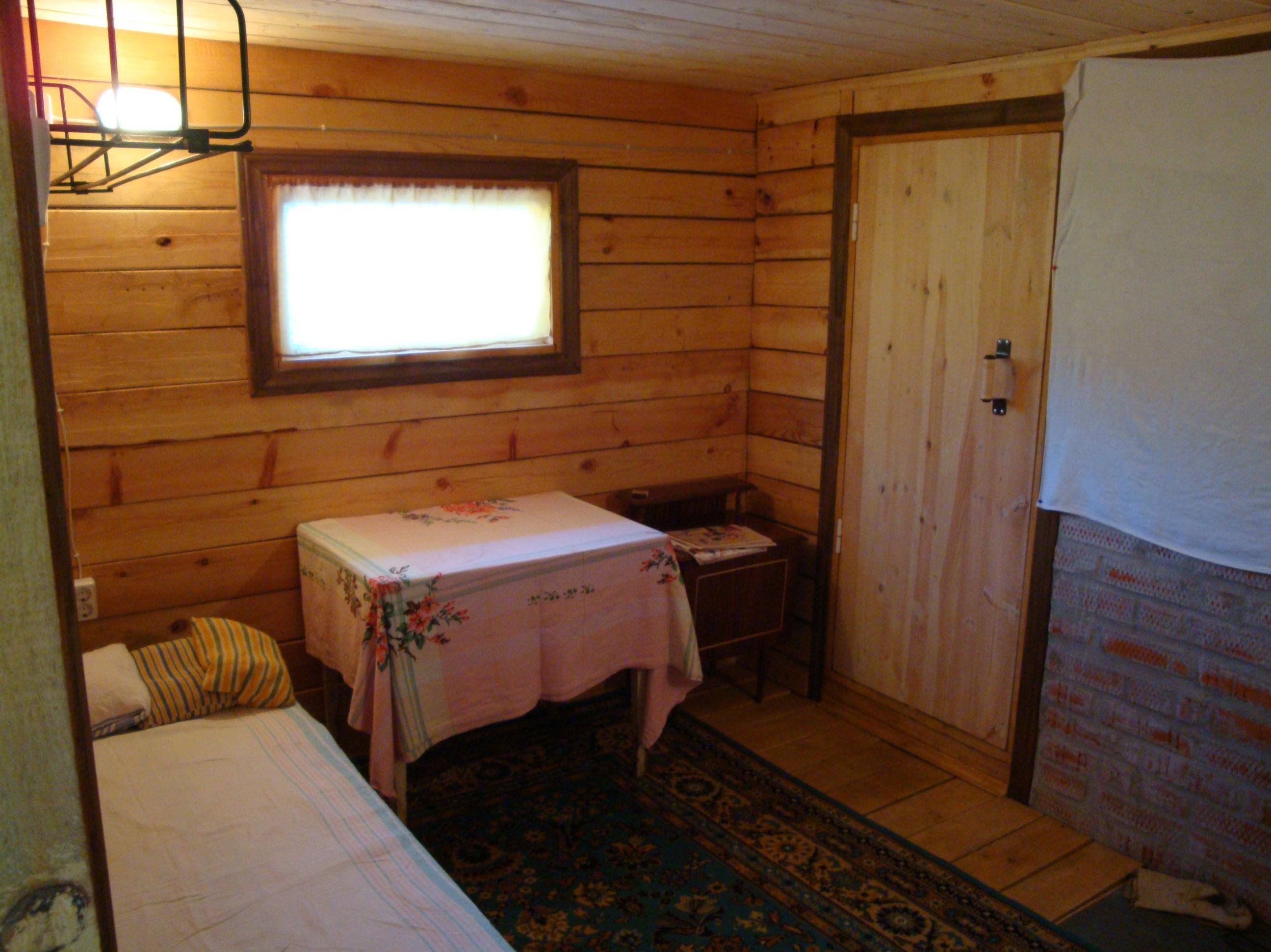

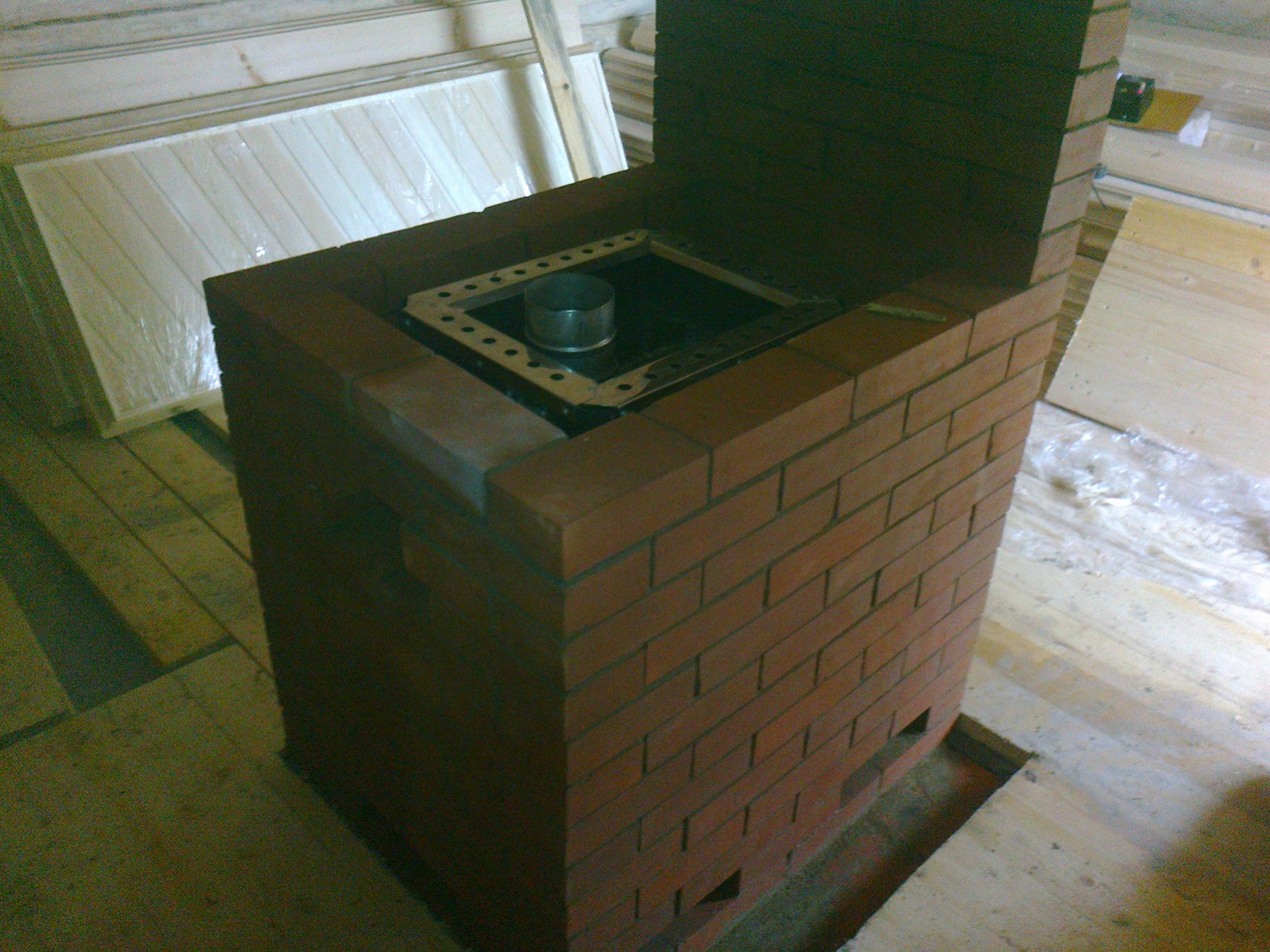

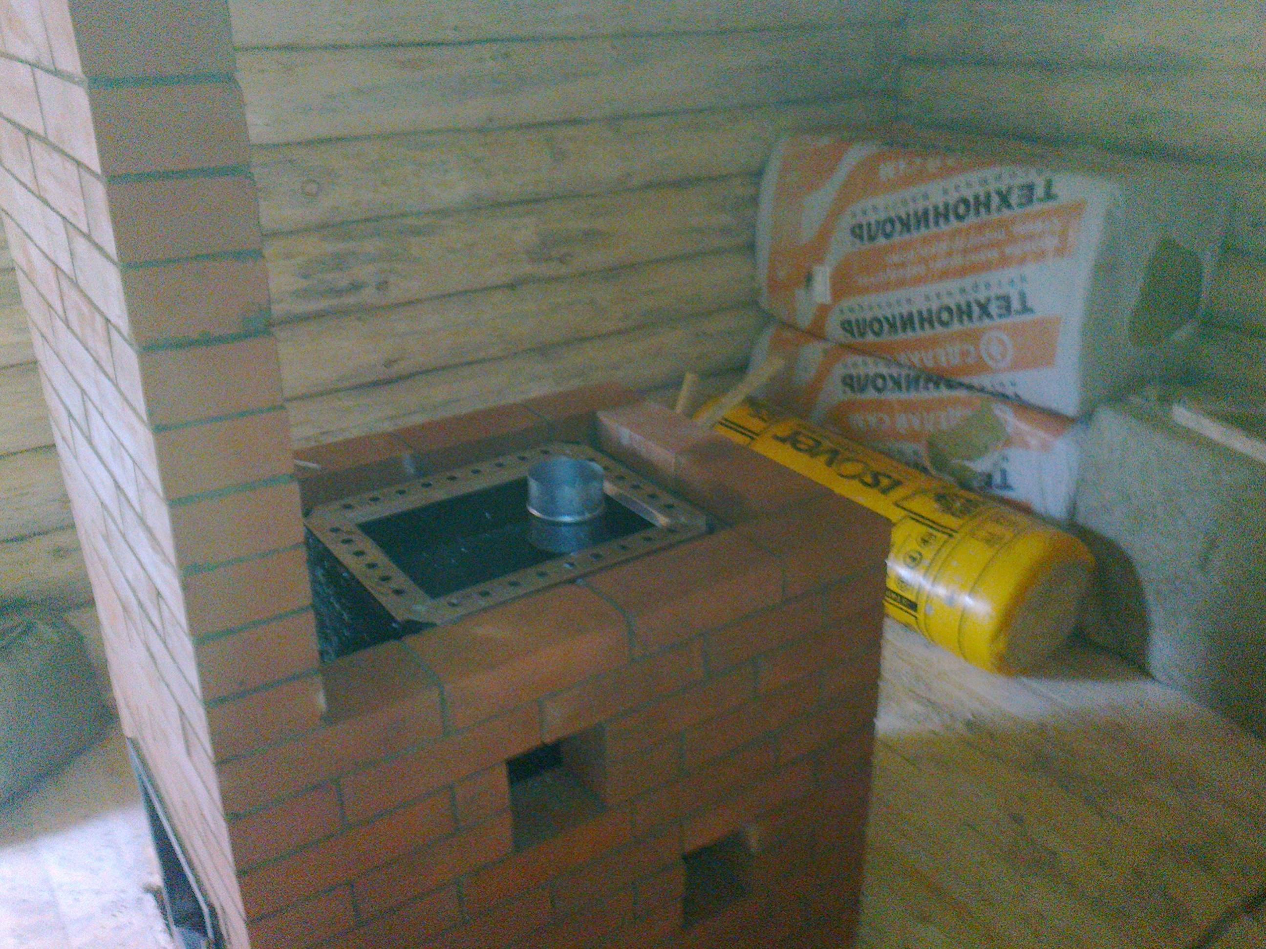

Между пароизоляцией и вагонкой есть воздушный карман (зазор шириной в штапик)? Печка обложена кирпичем или нет? Моя обложена вот так. А бак у меня выносной поэтому вода греется медленней.

Зазор есть. Печь кирпичом не обкладывал - быстрее прогревается парилка. У Вас для зимы плюс в том, что бак выносной. Обдумываю вариант использовать бак в роли котла, а в предбаннике установить дополнительный.

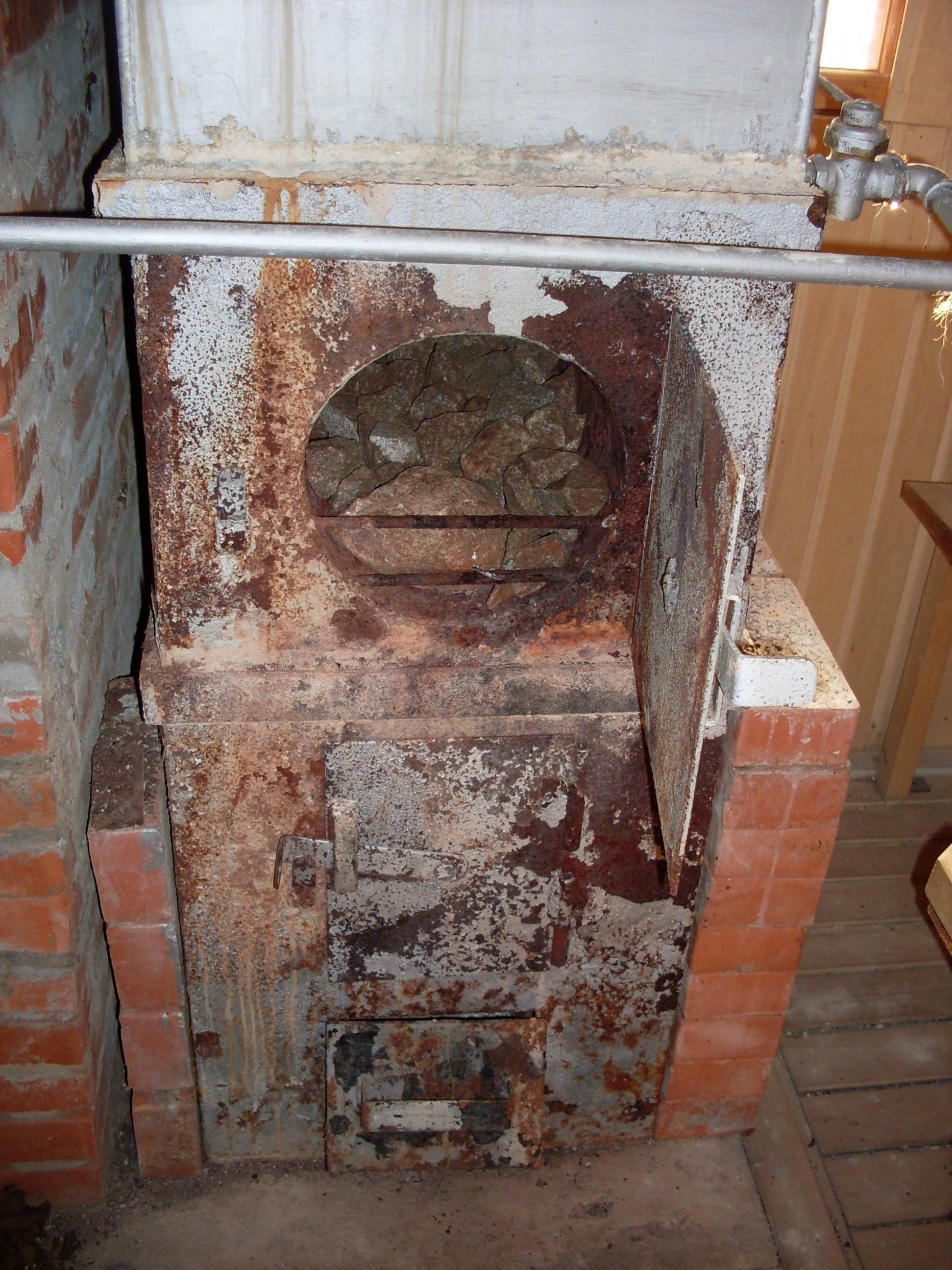

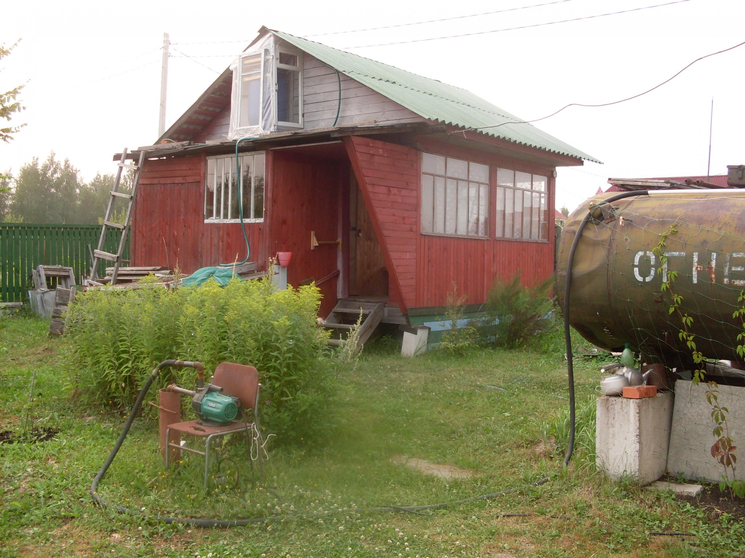

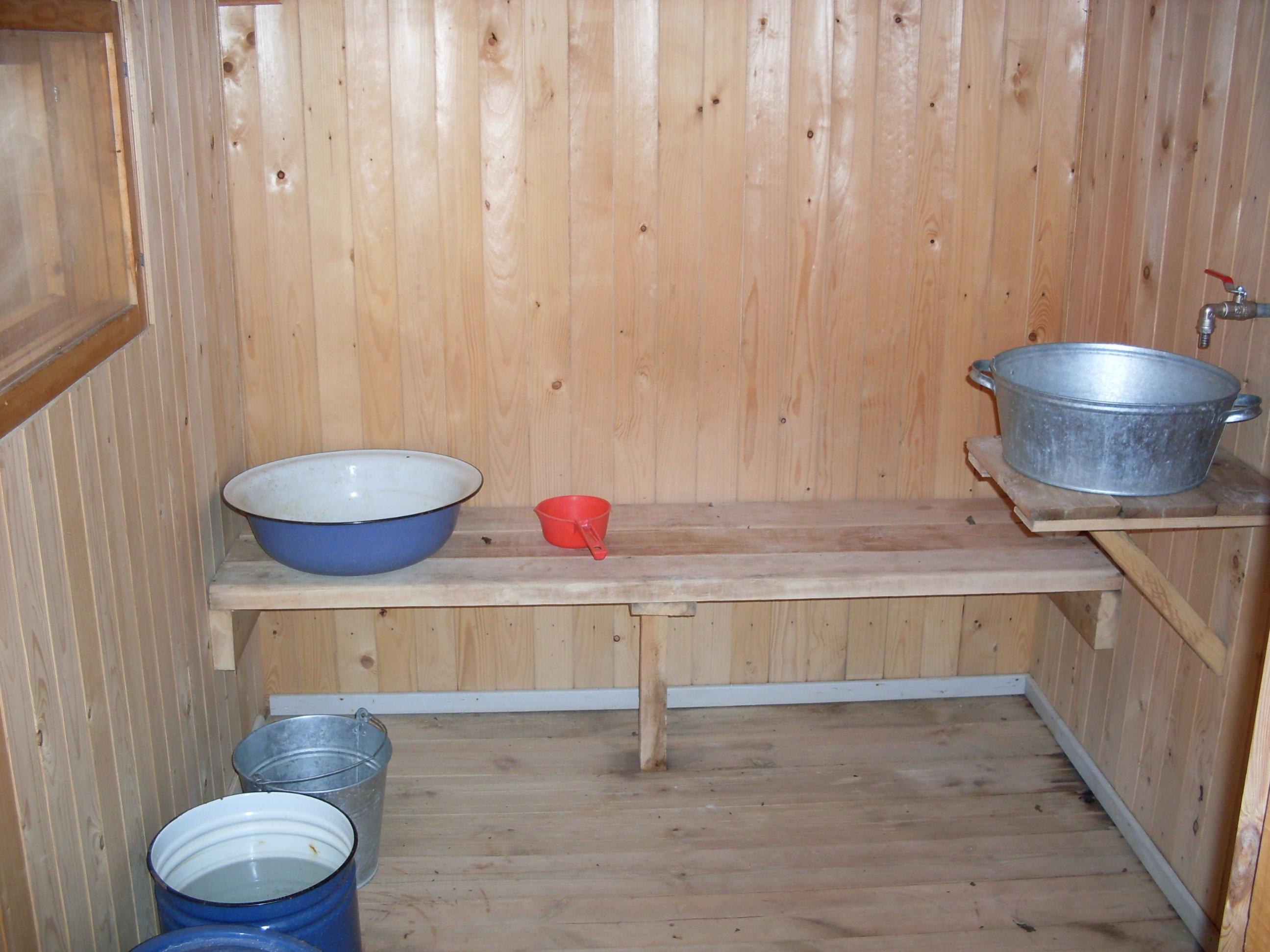

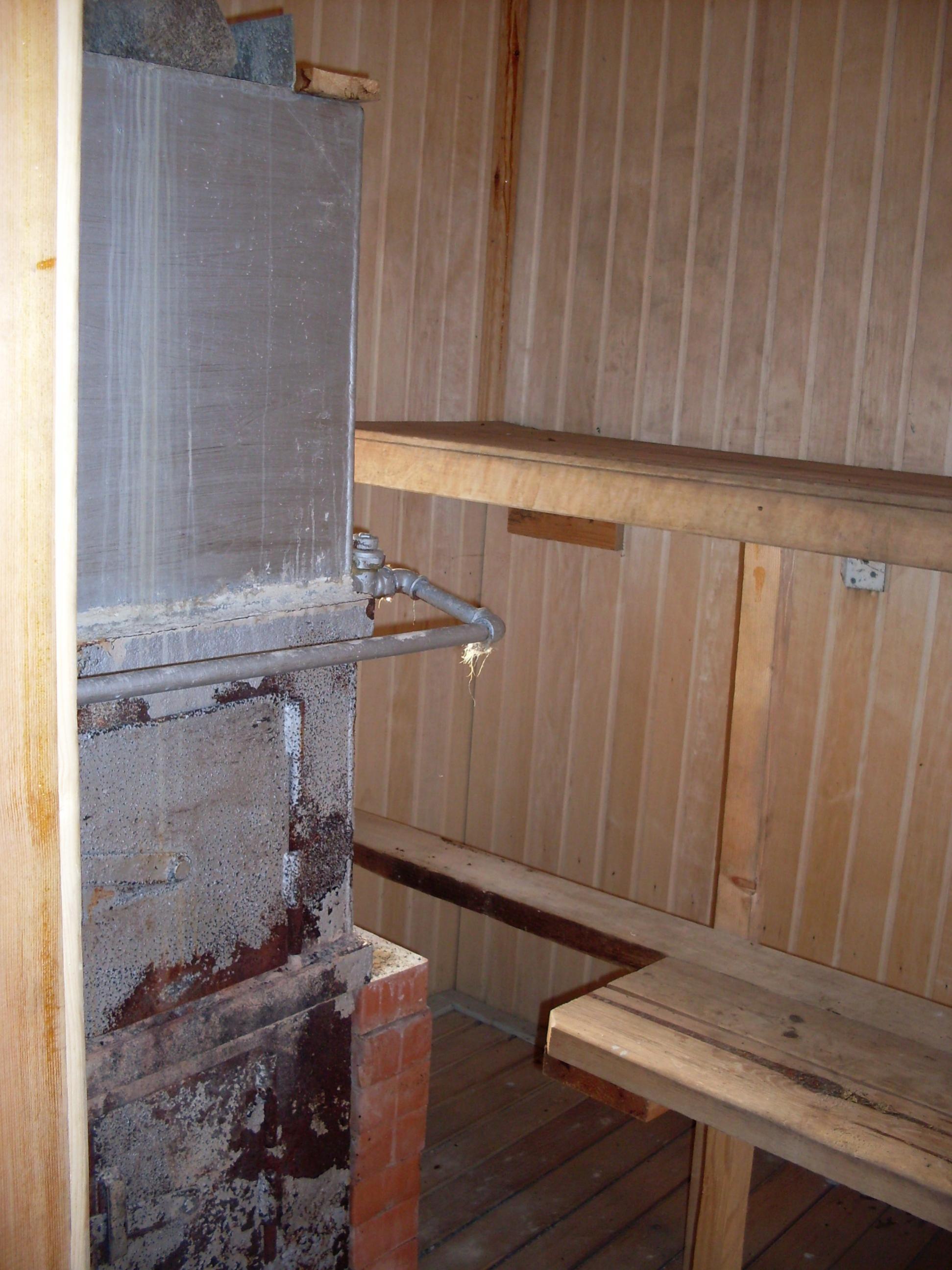

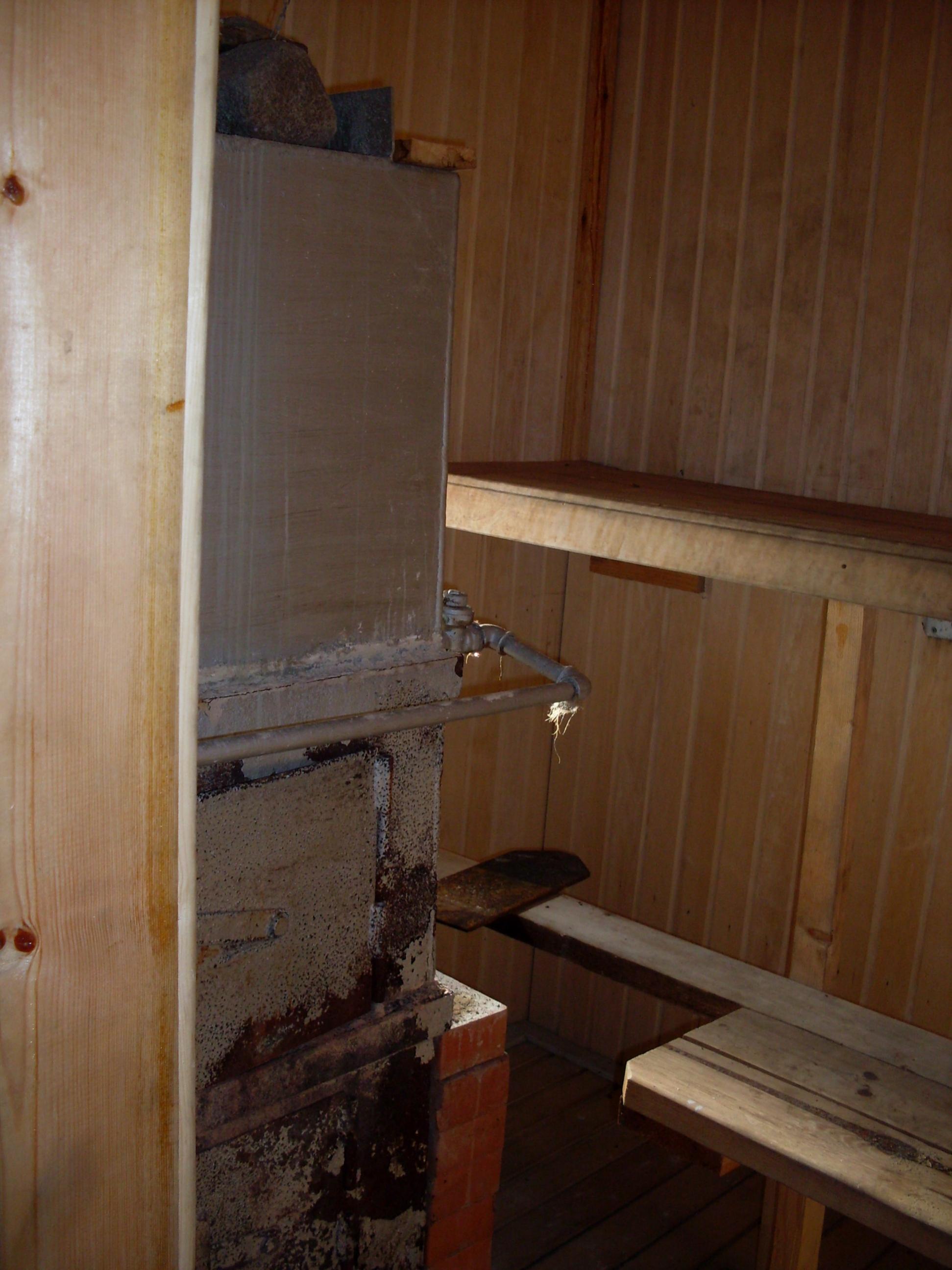

У меня баня из бруса 4х4, разделена пополам, в одной половине комната отдыха, другая пополам помывочная и парная, и пристройка с летним душем.
Мойка и парная обиты осиной, комната отдыха сосновой вагонкой.
Ей уже 13 лет (или больше). Строилась из расчета на 2-3-х человек.
Печь сварная состоит из трех частей размерами 50х50х50 см = топка, камни, нержавейка для воды.
Пользовался круглый год. Этой зимой топил несколько раз и то для гостей, для себя любимого уже лень, поэтому сейчас подготавливаю место в доме для душевой кабины. Буду прокладывать трубы в дом из скважины по траншее (а так был летний водопровод).
За печку прошу не ехидничать, это краска по-отлетала за такой срок - будет время, покрашу. Будет лень, пусть красит тот, кто хочет париться.
Готовность бани летом - 40 мин, зимой 1 час. Париться можно не дожидаясь пока прогорит печь, дрова можно подкидывать постоянно.
Зимой в комнате отдыха (она же раздевалка) отопление эл.калорифером.
Душ только летний из бочки, что на крыше пристройки.

В принципе я понял почему у вас такая прблема с выгонкой и с холодным предбанником (у вас небось еще и отражатели у печки стоят). Насколько я знаю печи "Термофор" выдаю сухой пар как в финской сауне и поэтому у вас происходит перегрев древесины раньше времени, а кипящая вода в парной деформирует ее структуру и действуя как парогенератор на мебельном производстве. Потому кирпичный короб во круг печки вам желательно сделать (как правильно я подскажу). Эффективность нагрева бани буде ненамного ниже даже для условий Сибири. В стене соеденяющей парную и предбанник необходимо сделать два закрывающихся отверстия у пола и у потолка, что уменьшит нагрев парной и увеличит теплообмен в предбаннике. И надо убирать бак из парной.

Хороша. У вас мойка большая. А печь сами варили и из какого металла?

Лёвыч, Кладка кирпичная у вас из глины или цементная?

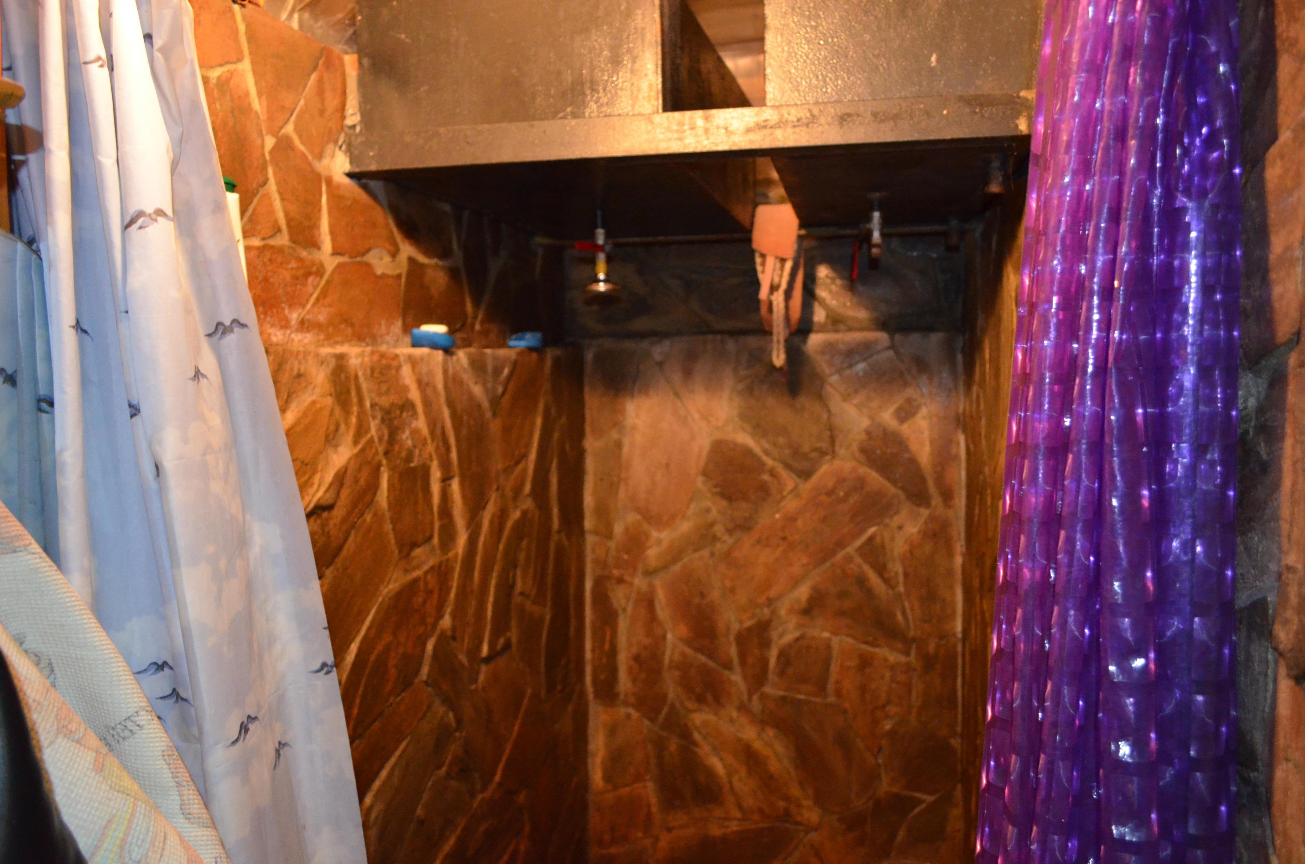

топлю свою баню раз в неделю,жаль до парилки дело не всегда доходит,обсуждение насущных вопросов занимает так,что париться иногда забываем...
