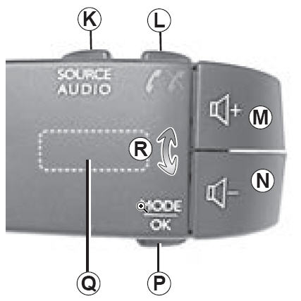

[QUOTE=azovkub;373506]
Разобрался в чем дело: прямой связи м/у ESP и Media Nav нет, но есть косвенная. При установке ESP в рулевую колонку устанавливается датчик системы, что в свою очередь приводит к установке другого подрулевого джойстика управления Media Nav. Видимо в конфигурации по умолчанию этот джойстик не зашит и, соответственно, работают не все функции.

Сообщение от A_E_S
Внимание! Всем у кого стоит базаовая навигационная систем и есть опция ЕСП!
Необходимо обратиться к ОД по причине не работы ряда функций 1 - при нажатие двух кнопок плюс и минус громкости на джостике одновременно!- должно происходить моментальное отключение звука.2- нет возможности ответить и положить трубку при входящих звонках с телефона (красная кнопка на джостике). Проблема решается сменой конфига навигации....для радио всё работает.
Был у ОД с этой проблемкой. Ковырялись 1,5ч. Итог: проблема осталась, обращались в тех службу АФ - дефект признали гарантийным, ждать официального отзыва. Обращений по России с этим дефектом уже много.
Джойстик установлен вот такой:
