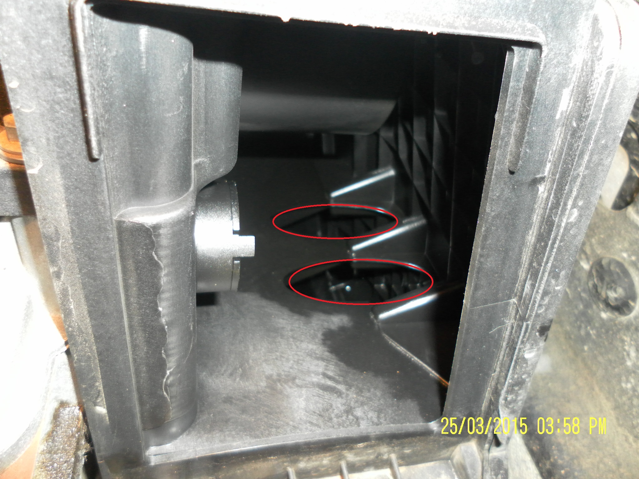

(с) http://www.autoreview.ru/_archive/se...CTION_ID=7054#
"Из ресивера впускного тракта мы слили два литра масла. Как оно там оказалось — пока загадка"
При смене воздушного фильтра если посмотреть вот сюда,(фото) и если масла там скопилось много, тогда есть вероятность его увидеть, или провести замер на предмет его присутствия, я у себя пробовал его обнаружить, но,вроде всё сухо.

Сообщение от Sane
При последней замене масла тоже заметил что в этом месте есть немного масла...
