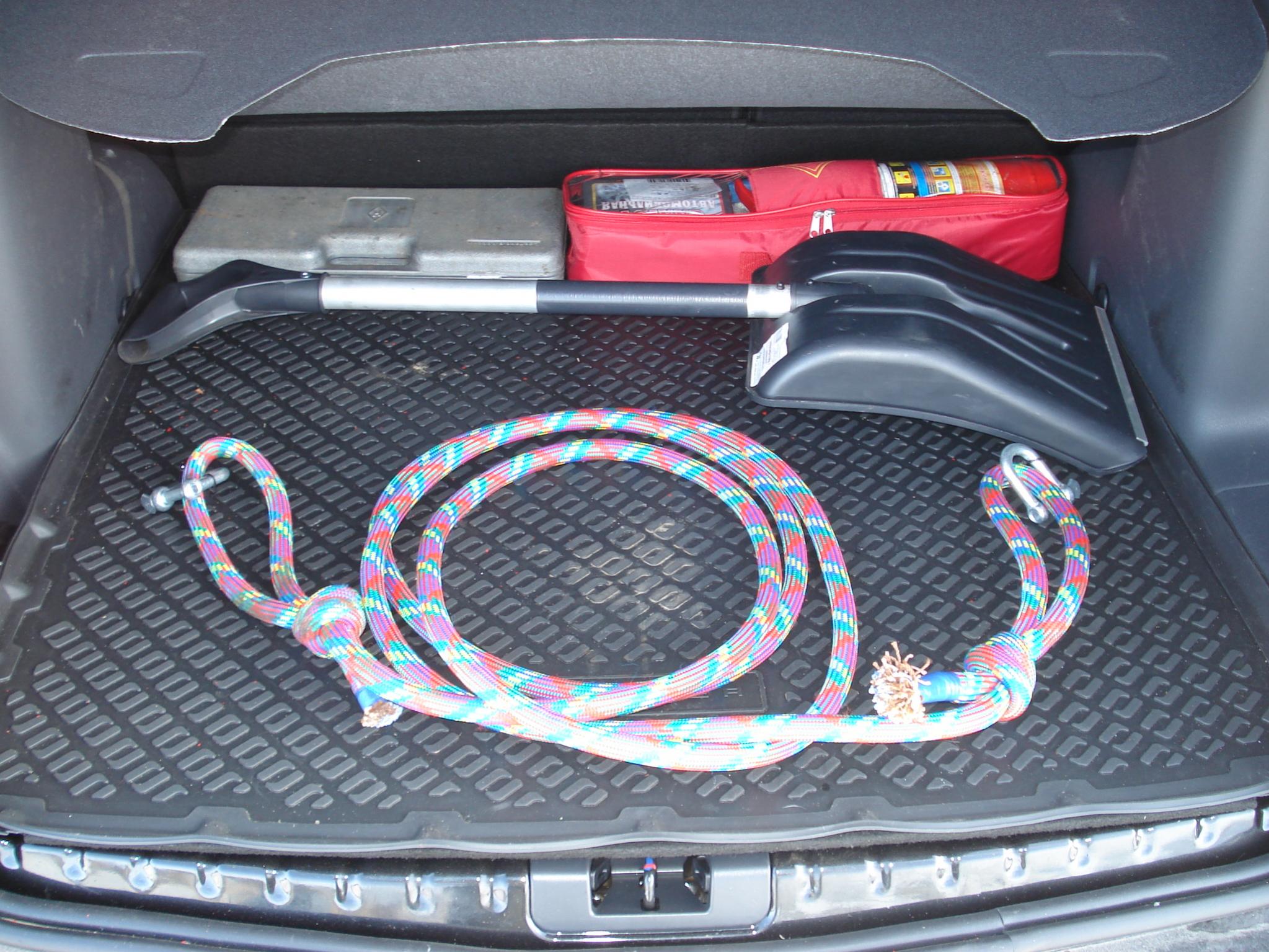

Он же основной канал общения:
Последний раз редактировалось Настоящий Индеец; 13.04.2013 в 10:46.

Динамический трос делается очень просто - покупаем 12 м динамической альп. веревки, складываем её вдвое, на концах делаем петли. Вкаждую петлю вставляем стальной карабин "Иремель".
Всё!
Динамический трос (или канат  - см. одноименную сценку в КВН - Уездный Город)готов!
Таким можно стадо слонов из грязи вытаскивать
 прежде чем такие советы стоит подумать о последствиях
Хорошо если раньше лопнет трос чем карабин. Вон Леша видел чем дело закончилось - минус дверь на патруле задняя.
Такую конструкцию под страхом расстрела использовать нельзя!!!! Эти вещи не рассчитаны на такие нагрузки !!! Покалечиться прилетевшим карабином оч легко, хорошо если просто тросом посечет !!!
Использование карабинов категорически запрещено !!! Не подвергайте свою жизнь опасности !!!

я бы в первую очередь посоветовал взять или фирменную стропу тмакс или прокомп (они будут рублей на 300 дороже )или же обычный полиамидный канат. такие деньги отдавать за нонейм не вижу смысла.
если брать фирменные троса (tmax, procomp), то можно смело брать с самой маленькой заявленной нагрузкой.
по шаклу - от 14мм оптимально 16мм. не забывайте в разных отраслях существуют свои стандарты и системы измерения.
так например шакл 14мм обладает грузоподъемностью в 1.7т
http://len-stal.ru/katalog/gruzozahv...y-takelazhnye/
но на разрав усилие составляет примерно 9.5 т
http://hanging.ru/rigging/lifting_ri...obraznaya.html
так например для канатов выполненых по госту усилие на разрав составляет величина равная 7ми кратному номиналу нагрузки ( т.е. канат на 1т должен рваться только при 7т кратковременной нагрузки)
