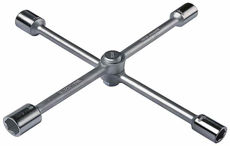

Re: Баллонник для Дастера
Сообщение от u313
Места много крест занимает в багажнике, телескопический гораздо компактнее.

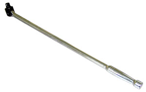

Есть складные кресты. Был такой, правда не понравился, рычаг слишком короткий, прикипевшие болты не сдернуть. http://instrument.ru/product/6973/
Телескопом тоже пользовался, как выше заметили у них угол изгиба не 90гр. а 120, соответственно часто срывается и к болту всю силу не приложишь.
Самый оптимальный вариант на мой взгляд обычный рычаг с карданчиком на конце. http://jonnesway.su/product_9329.html

Сообщение от briancev
Самый оптимальный вариант обычный рычаг с карданчиком на конце.
Только надо брать модель где рукоятка с накаткой, а не гладкая/скользкая.
Карданчик умирает при откручивании "тяжелых" гаек, не выдерживает больших моментов.
Вот этот шарнир и будет слабым местом.
Сдергиваются все прикипевшие болты и гайки всегда бесшарнирным ключом и уж потом вертят шарнирами, карданами, трещотками и т.д.
