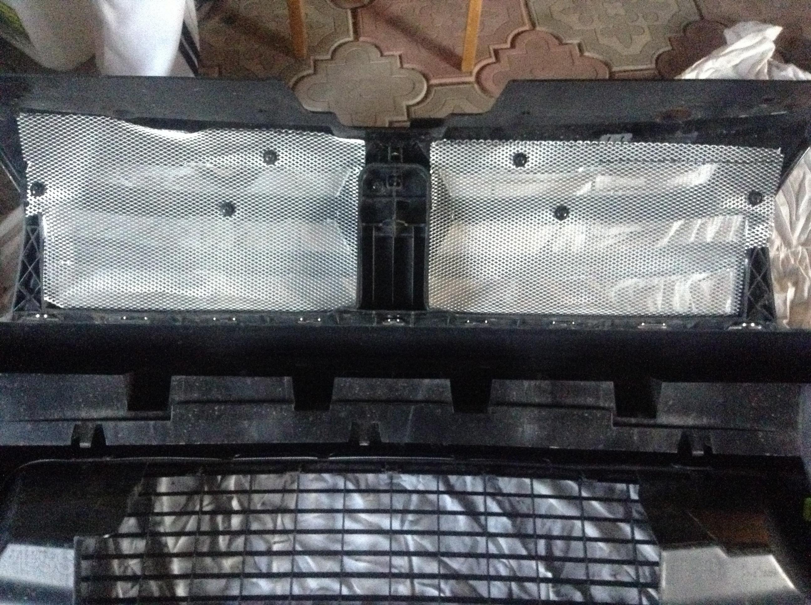

Установка сетки, ничего сложного фото-

вид спереди,

сетка не сильно плотная?
я например пореже поставил

ну какая была такую и купил, вроде мм 5 ячейка, думаю нормально будет

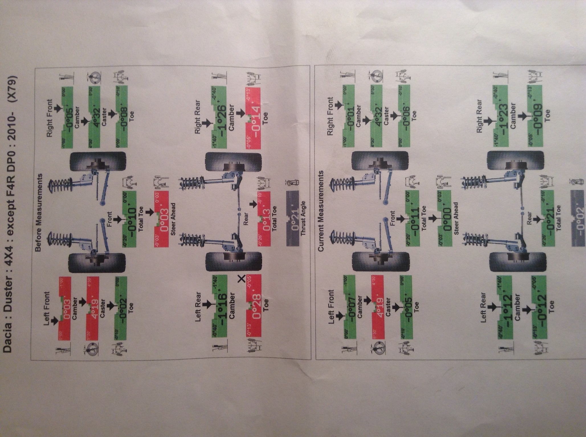

 Всем привет, решил отписаться!
Пробег 2500 км. машина по шустрее поехала, после дастера на камри 35 сцепление тяжелее, аж устает нога  на дастере както ехать приятнее
На трассе 450 км Астана-Павлодар-Астана до меня дошло почему мне управляемость не нравится на моем дастере))) проблема в кривой ходовке  машина тянет влево берешь в лево начинает кидать в право, вообщем злой был что колеса сразу не проверил когда с салона выехал, перекачены оказались под 3 очка))). Проверил перед выездом в Павлодар и тихо удивился. Хотя в салоне несколько раз переспросил ходовку проверили? ответ: да конечно все ок! судя по колесам сразу понял что сход-развал никакой. По дороге все стало ясно!!!!!!!!!!!
В сервис поехал ни сразу так как авто стояло больше недели, некогда было. И вот настал воскресный день поехал в сервис сход-развал сказали платно, ну ладно настаивать не стал, неохота было портить настроение себе за пару тысяч. так же попросил отрегулировать сигналку, проверить мкпп а то заметил клацанье на 1-й, 2-й скорости, и снова пыльник тот самый))) наружный пыльник на левом переднем колесе, смазка вылезла из под него теперь из под другого хомута.
Забрал на следующий день, заметил что в сервисе стали по доброжелательнее, даже выехали со мной, все объяснили. Все поправили теперь разницу в управляемости почувствовал очень сильно))) мкпп стала плавнее переключаться, хотя сказали что все проверили, уровень масла в норме ничего не трогали, ну да ладно поживем увидим))) пыльник подтянули. Вывод опыт вождения полезная штука понимаешь что что то не то и ищешь причину, а так в сервисе все нормально что не спроси ответ все ок! все проверено! кто то так и катается наверно с кривыми колесами, рулем, порванными пыльниками и еще с чем-нибудь, когда все можно было проверить до выдачи автомобиля процедура же есть такая, типа чек лист! куда смотрят в рено! когда требовал пыльник заменить по гарантии звонил один представитель рено один раз то да гарантийный случай, другой раз нет не гарантийный мы все проверили, а ему говорю послушайте ответ с завода пришел гарантийный случай, что вы лечите!!!!

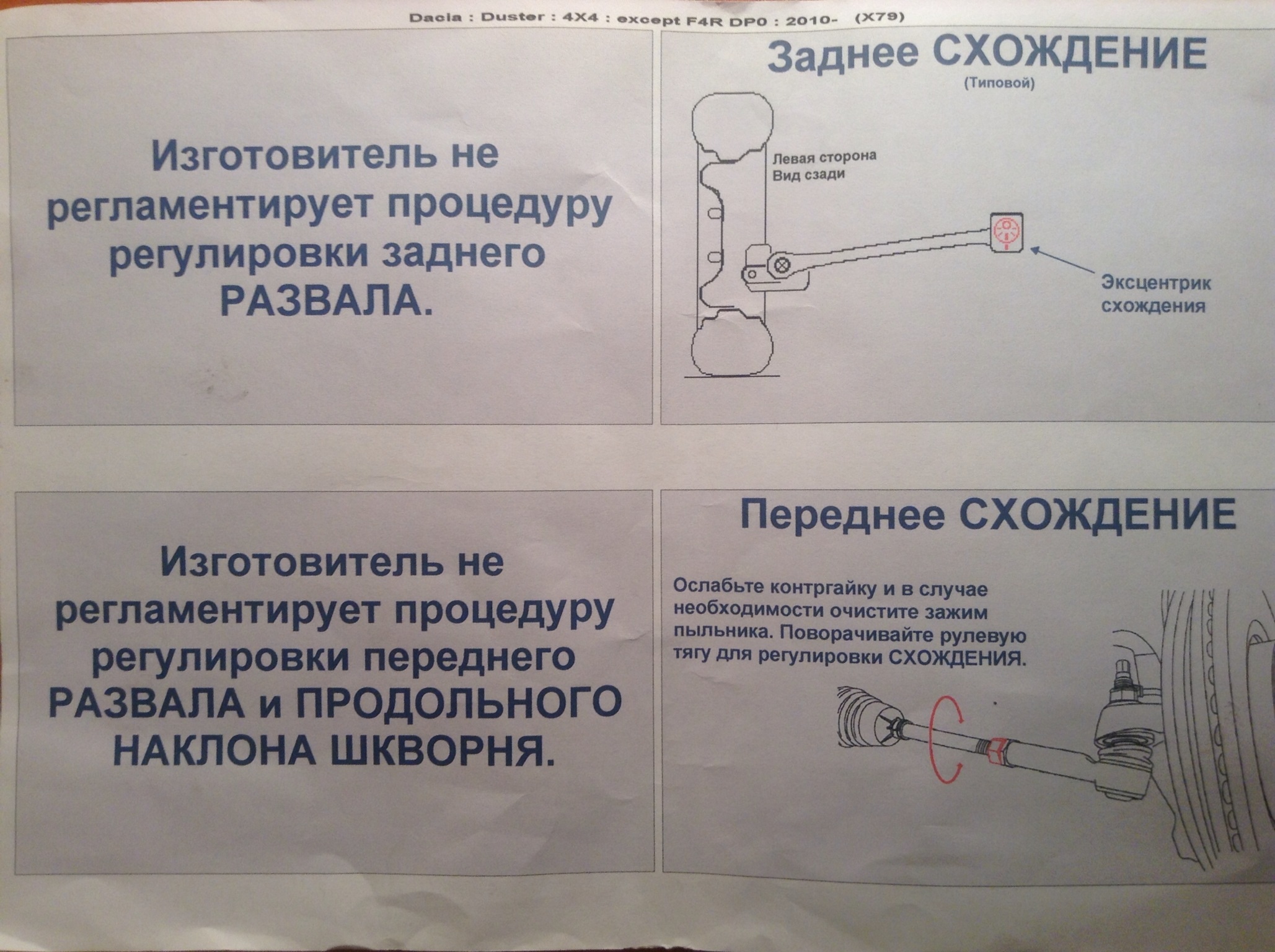

вот результаты работы по сход-развалу кому интересно!

А кастер на левом переднем почему не в норме, что мастера сказали?

На мой вопрос сказали что в приделах нормы по их данным, что то типа показатель этот варьирует и это типа нормуль

Я сильно не вникал в устройство передней подвески, но предполагаю, что кастер не регулируется, т.е. конструктивно не предусмотрено. Тогда ответ мастеров выглядит "правдивым". Сейчас это повсеместная ситуация в мировом автомобилестроении. Думаю беспокоиться не нужно, тем боле отклонения мизерное.
