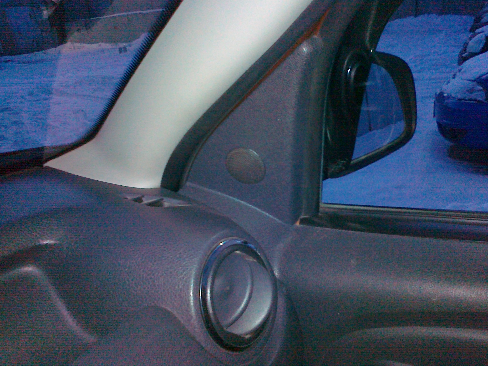

лучше добавить твитера
Куда ставим твитеры? Можно фотки посмотреть?
Очень интересно!
Очень интересно!
До вас кто то уже спрашивал,есть такой вариант.
Да вспомнил,где то в теме про замену боковых зеркал на электрические,чем закрыть оставшиеся отверстия.
