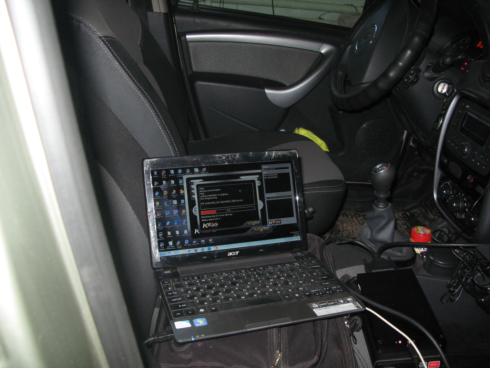

Ребята извините опаздываю.
Действительно прошивку прошли 4 Даста
Кому то в лом это слышать.,как Вы смогли,
Да собрались и сделали эту процедуру вместе пока скидка.
Бабло платили мы, каждый за себя.
Решили отписываться ,что изменилось в динамике ощущениях движения авто.
Давайте в теме по теме, а у кого сомнения идите в другую тему,хватит флудить.
И так по порядку.Были представлены авто,одно не вошло уже стояло на стапелях.
Были представлены хозяева,и главный человек с своим волшебным ящечком.
Процесс прост и занимает около 15 минут.

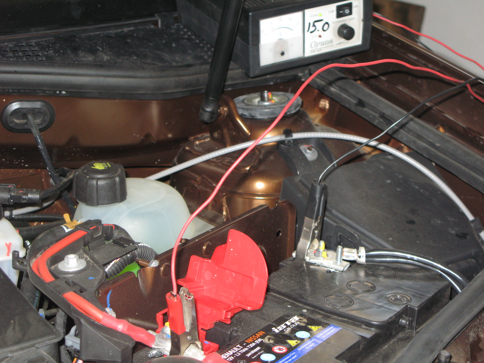

Акумулятор цепляем на зарядку , а к бортовику цепляется комп.
Процесс _читка бортового компа и затем установка прошивки.ВСЕ
Ну вот собственно фото и шефа ,данного девайса,последняя.

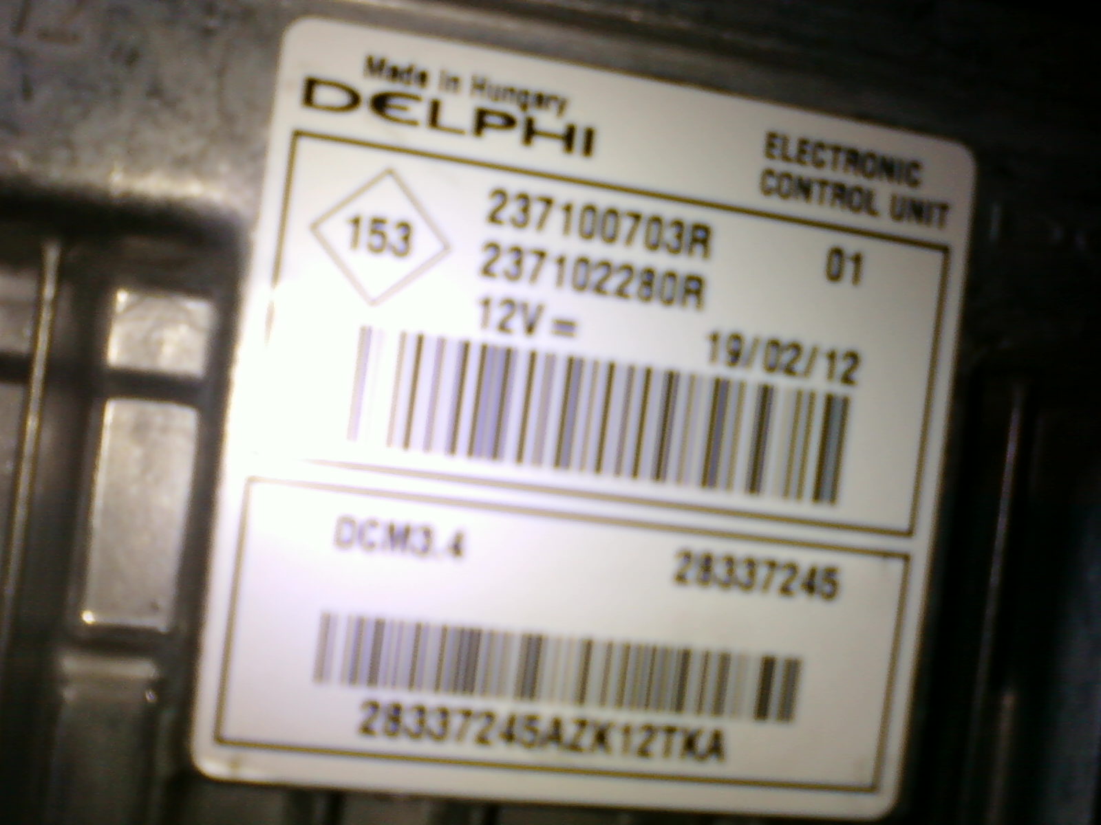

....Delphi_DCM3.4 - это ЭБУ 1,5 dci (турбодизель)...вот фотка ЭБУ моего дизелька...все сходится,вроде)))

А зарядку то зачем,за 15 минут можно посадить аккумулятор ????
И по фоткам как вы их запустили в салон своего авто,грязный ноутбук с такой же сумкой на сиденье лежит ))
Опять флуд, но отвечу, зарядка для страховки, во время прошивки проседает напруга и повышается опасность вальнуть мозги, ну а ноут....так он рабочий или надо гламурный с инкрустацией?

Сообщение от Михась
...все время считал,что заряжать АКБ надо с отключением всей электроники авто (снять ,например, минусовой провод с клеммы АКБ)...ноу хау?
Не для зарядки,а поддержки "штанов",подстраховки... WolfAlex уже отписал, просадки....Можно второй аккумулятор подцепить вместо зарядника.Для более менее постоянного напряжения на клеммах.

Сообщение от WolfAlex
Насчет проседает напруга это забавно если учесть что дастерам максимум год))
По поводу ноутбука,так в сервисах когда чем нибудь занимаются внутри в салоне пленку сразу на сидушку натягивают!
Ну да ладно.Лишь бы эффект был от прошивки,хотя если с 2000 оборотов подхват так и на стоке также.
