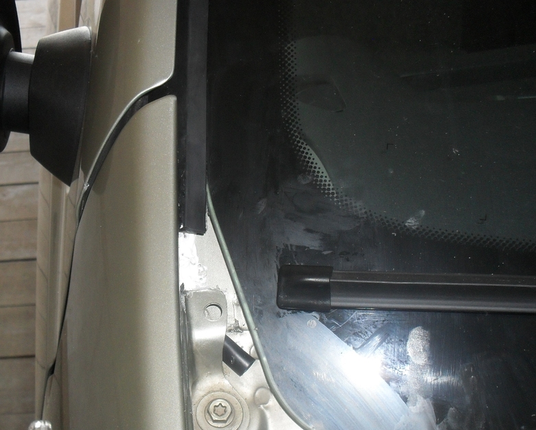

Заинтересовала тема, сбегал до машины, посмотрел, пролил...
Действительно, со стороны водительской двери течет на петли, со стороны пассажира - стекает по поролону...
Сняв накладку, подивился "умной" реализации этого узла.
ИМХО.
Что хотели получить: вода, стекая по уплотнителю, попадает (лучше сказать - упирается) в мягкий поролон, пропитывает его и по капелькам стекает по жесткому поролону по кромке двери.
Что получили: грязь, задерживаемая мягким поролоном, заставляет воду напрямую бежать в сторону двери и проливать там все вокруг. Со стороны водителя у меня уже все было забито кленовыми "вертолетиками" и мухами...
Тупость несусветная, и только из-за того, что сэкономили 50 мм уплотнителя! Он должен лежать СВЕРХУ поролона, а не УПИРАТЬСЯ в него!
Что сделал: мягкий поролон запихал ПОД уплотнитель (поролоны ведь еще и склеены между собой! ). Все-равно из-за недостатка длины уплотнителя вода смачивает верхний поролон, и струйка бежит по кромке крыла, но зато теперь основная масса воды сквозняком проходит под крыло.
Устранить этот косяк полностью можно только увеличив длину уплотнителя. Ну, или залив все герметиком...
Интересно, а как в реношных документах прописан этот узел?

прибалт11, а не сфотографируете ли стык уплотнителя и поролона под пластиковой накладкой?

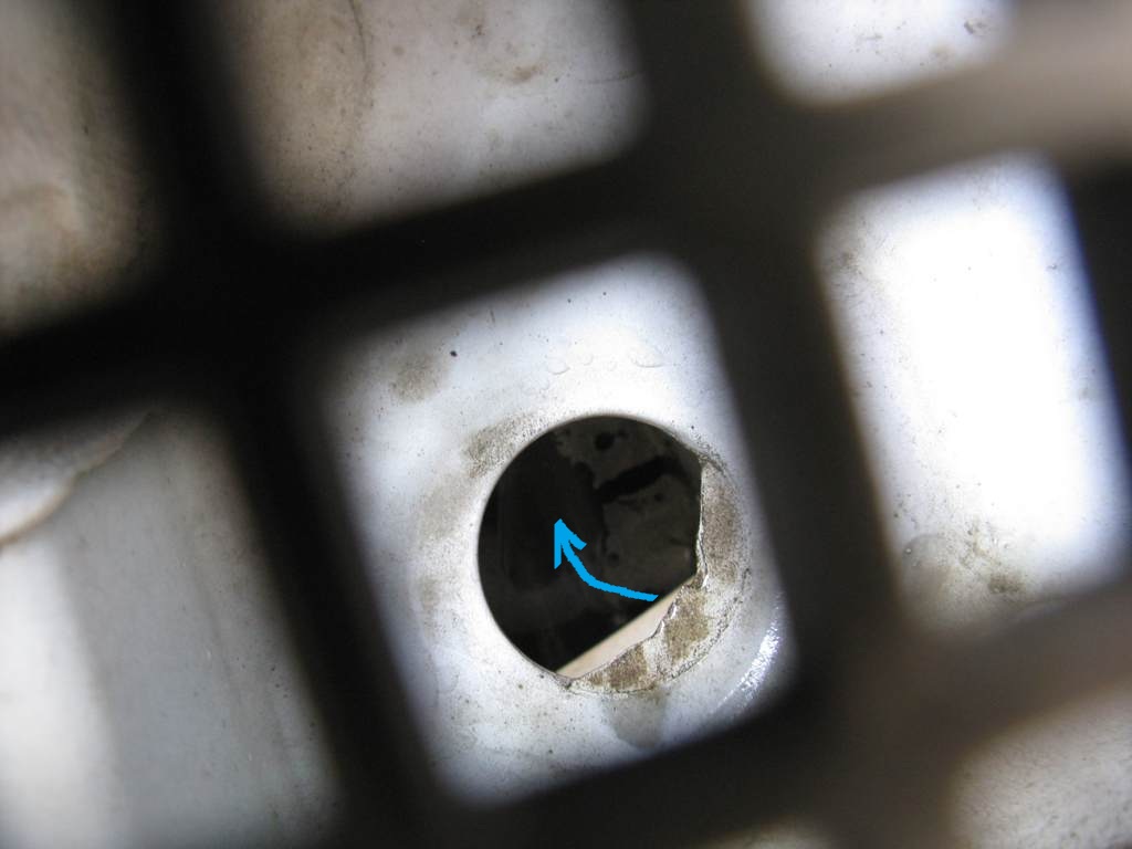

Сообщение от pentagon128 Посмотреть сообщение
... Надо поднимать чертежи или снимать крыло чтобы посмотреть путь воды в этом случае - что именно будет заливать и на чём будет грязь оседать...
Сбегал до машины, пролил, сфоткал, выкладываю... ))
Вода попадает в тот же "нижний ярус" дренажа, что и вода из-под лобового (верхний дренаж), только по другому пути.

В таком случае достаточно уплотнитель штатный передвинуть см. на 5 вперёд чтобы сделать путь воде в крыло. А на освободившееся место в районе задних дверей надо будет колхозить какой-то уплотнитель от ВАЗ например. Явный конструкторский просчёт в длине уплотнителя налицо.

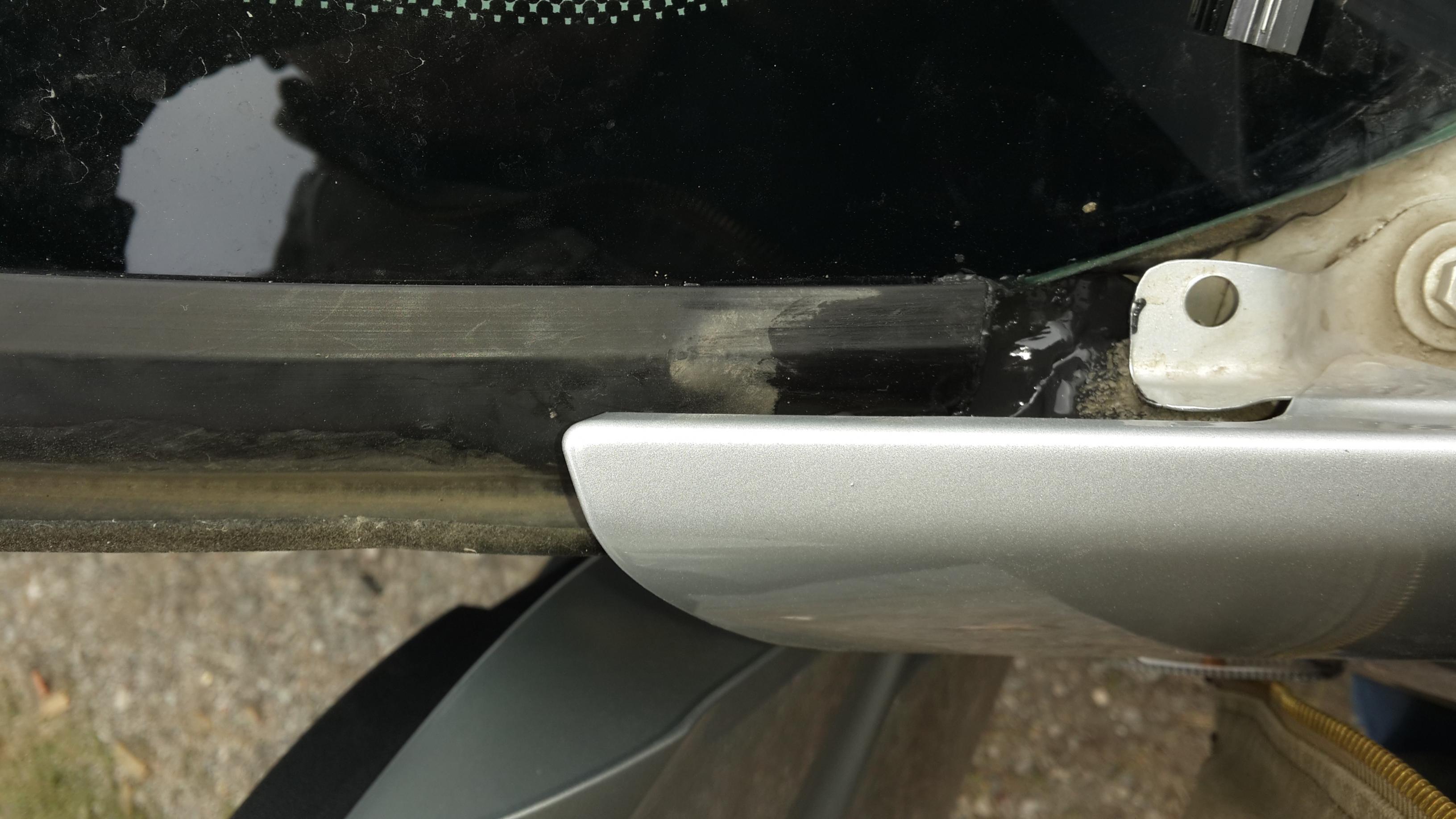

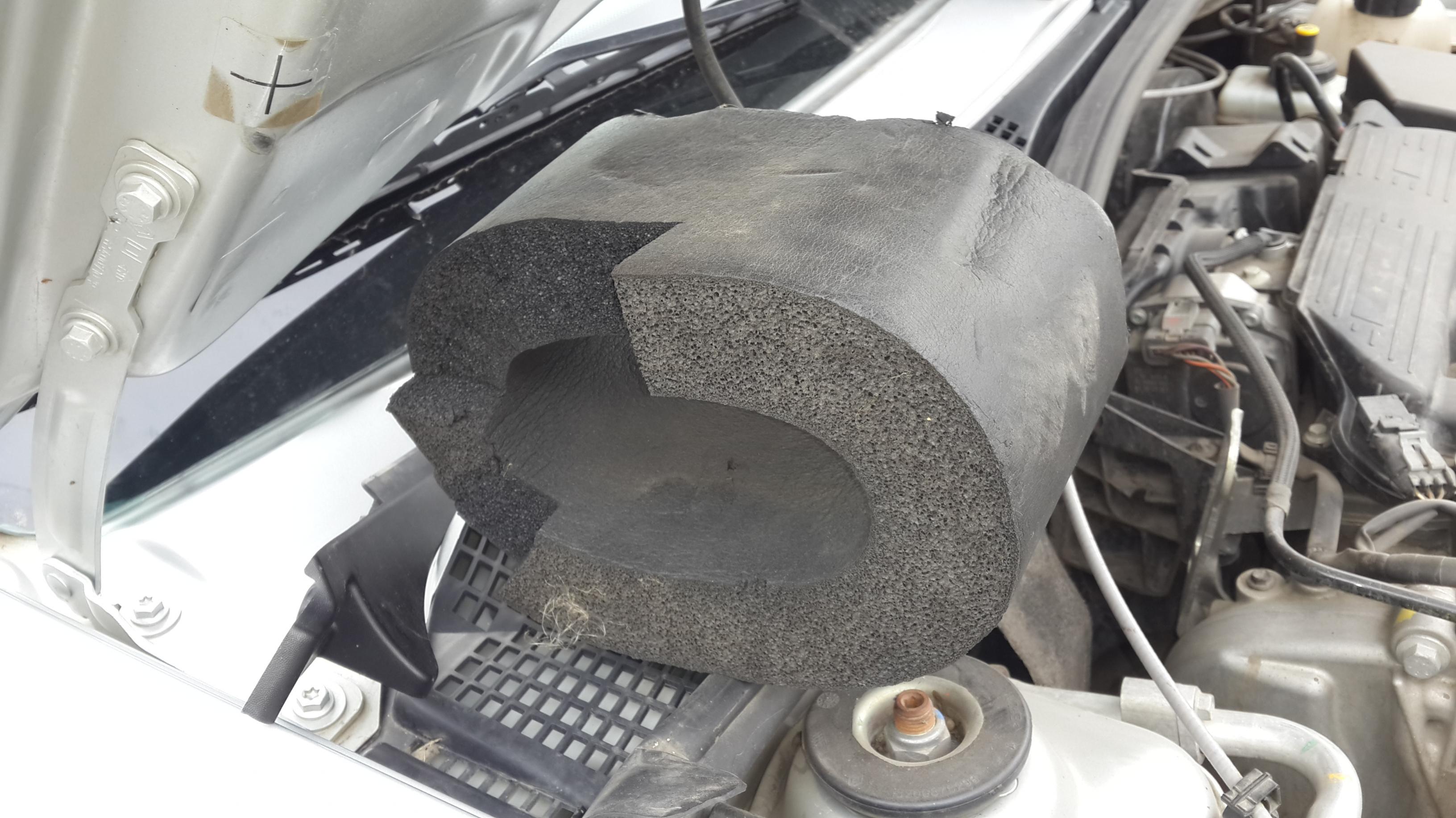

А если так,трубка резиновая на клей к стоку,потом герметик.

Какой конструкторский просчет? Я же написАл, что у меня вот петли ЧИСТЫЕ за зиму/весну эксплуатации.
Такое впечатление создается, что когда есть время " пойду-ка я поищу что-нибудь в Дастере что-нибудь доделать/переделать и выложу на форум. А надо это или нет, потом разберемся". Так можно дойти и до борьбы с намачиванием колес в лужах. (без обид).
Водосток отрезается такой длины, какой положен по конструктиву и укладывают его туда, куда и положено по конструктиву. Или Вы думаете,что сидят на АФ китайцы и режут водостоки длиной как будда на душу положит?
Песок у Вас на петли попадает от набегающего потока воздуха при поездках, в котором и содержится песочная смесь. И чем больше Вы будете ездить где-нибудь по песчанной дороге в дождь да еще за каким-нибудь КАМАЗом, тем грязнее будут петли и вода с водостока там совершенно не причем.
А песчанная смесь с воздухом и водой ПОПАДАЕТ В ЩЕЛЬ КУЗОВА между дверью и крылом.
Кстати у меня водосток со стороны пассажира длинней на 1,5 см,чем со стороны водителя.Поролон имеет свойство пропитаться водой и очень долго высыхать при этом выделяется конденсат(двигатель теплый).Потом вопрос ,а почему запотевают стёкла?

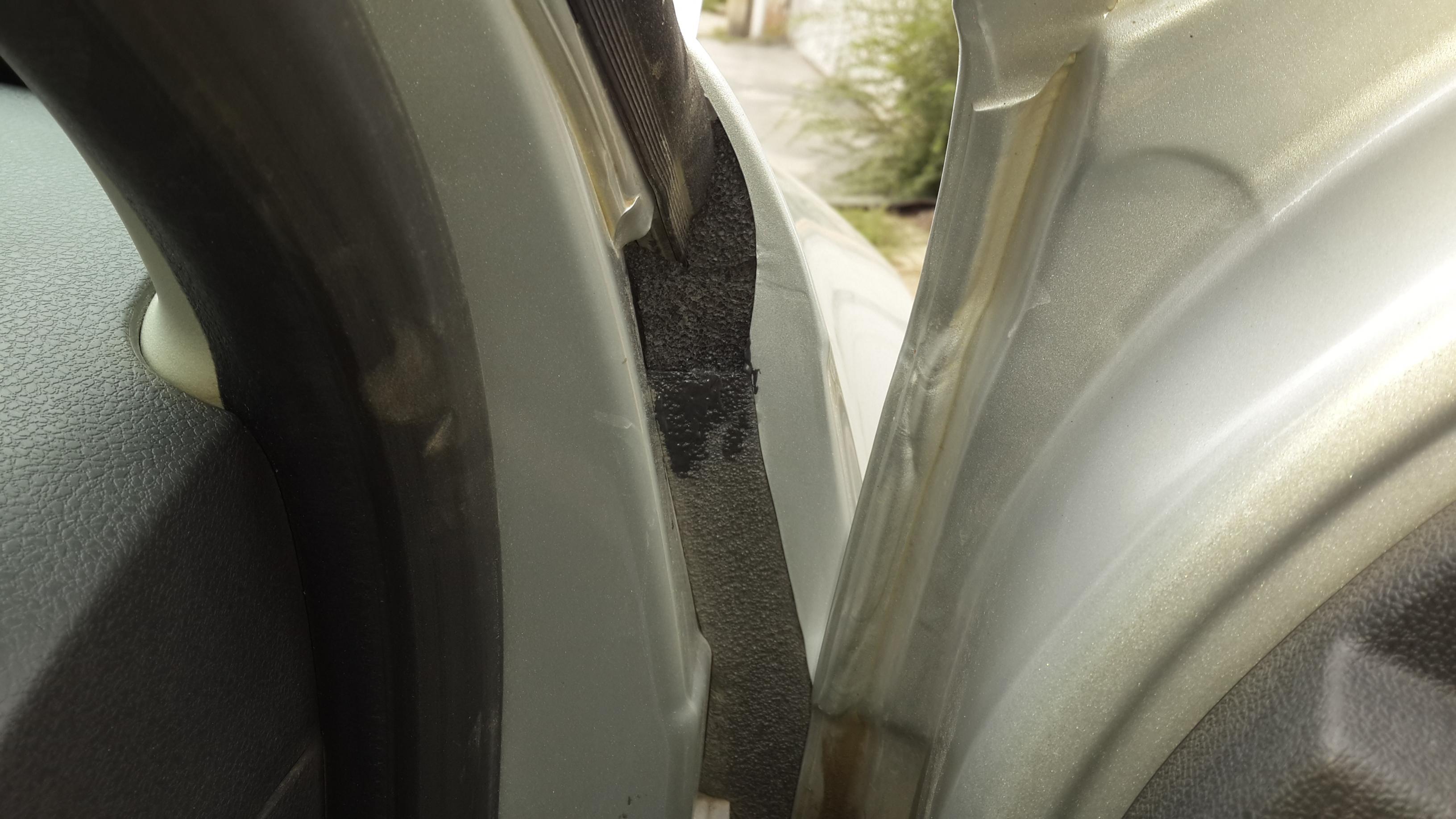

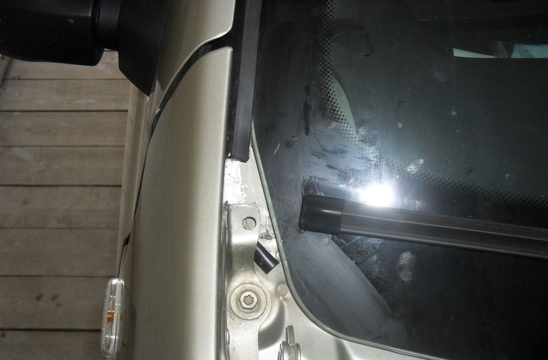

Идея хорошая. Я воспользовался и тоже реализовал, пока на одной стороне (пассажира).
ID:	61845   Нажмите на изображение для увеличения
ID:	61846   Нажмите на изображение для увеличения

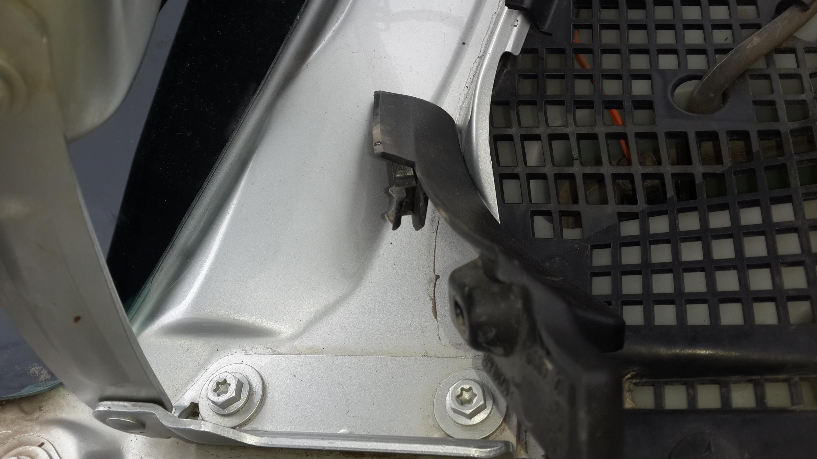

Обошелся без шланга. Герметиком аккуратно залил, затем отверткой вместо шпателя зашпаклевал, получилось неплохо, красивее чем на фото, руки грязные были, не снимал окончательный результат. Помучился со снятием накладки. Она не на защелке, а скорее на зацепе в виде вилки. Долго не знал в какую сторону тянуть.
ID:	61848   Нажмите на изображение для увеличения
