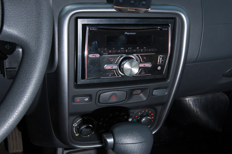

Установил 2din магнитолу пионер. Переходная рамка не понадобилась. У меня authentique дорестайл. Пришлось правда распилить перегородку на чёрной панелей в которую две заглушки вставляются.
