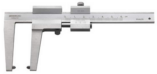

И вопрос еще походу возник. Чем толщину тормозного диска мерять. Там от колодок проточка на диске, а по краю диска непроточенная возвышенность. Она мешает губкам штангеля сомкнуться.

Штангельциркулем,там же губки не по всей длине измерительной поверхности, ближе к линейке есть проточка,она и позволяет измерять диск.

Штангенциркуль для тормозных дисков имеет приблизительно вот такой вид.Вся особенность от обычного всеми привычного только в виде губок.

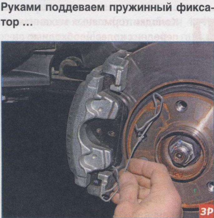

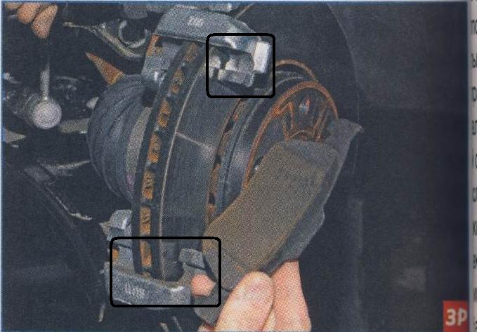

Да у всех дисковых тормозах колодка одинаково крепится-вставляется.На 1.6 в подпружиненные в посадочных местах "хрени"(оказываются между суппортом и крепежной частями колодки).Не знаю есть ли эти "хрени" на 2.0. Что следует заметить на 1.6 и 2.0 разные системы направляющих.Искать "хрени" в этом месте.Если их нет-колодка будет болтаться как ... в проруби.

А вот такого пружинного фиксатора на 1.6 нет.Только на 2.0.
