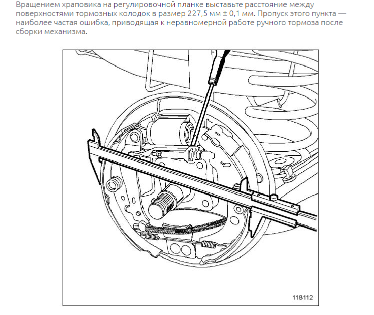

Семь лет как прошло, а педаль тормоза была у меня все это время мягкой, при торможении проваливалась на половину с самого новья. Чего только я не пытался делать, чтобы убрать ватную педаль. Менял тормозуху, выставлял зазор на задних барабанах-было 7-8 щелчков ручника, сделал 5-6. Заменил передние колодки, которые только улучшили торможение, но, и после этих манипуляций педаль по-прежнему оставалась мягкой и проваливалась. А со вчерашнего дня всё друг изменилось, педаль стала жестче, провал идет небольшой, торможение идёт четко и дозировано, езда на авто с торможением стала приятно-предсказуема.
Кто читал мои сообщения, тот наверно помнит что у меня в прошлом году начали закисать задние тормозные цилиндры. Так вот в этом году я начал их поочередно менять, сначала заменил правый, педаль тормоза оставалась по прежнему мягкой. А вчера заменил левый тормозной цилиндр, и педаль стала более жесткой, сделал всё как обычно, поменял цилиндр, качнул воздух из контура-которого там и не было, отрегулировал зазор на распорной планке в ручную, между барабаном и колодками-путем одевания барабана с прокруткой по оси на предмет затирания последнего колодками, и всё. У ручника всё как обычно, как было так и осталось 5-6 щелчков, и теперь педаль тормоза не узнать, провала почти нет, и тормозит на раз-два, боюсь какбе не сглазить, тьфу три раза.  И что произошло с педалью и тормозами-в улучшенную сторону, я так и сам до конца не особо понял...  З.Ы. Зазор колодок-барабан на левой стороне с завода был выставлен хорошо, а педаль была мягкая.

Сегодня понял,  утро-вечера мудренее.  На правой стороне идёт самоподвод распорной планки, ранее при замене правого цилиндра мною был сорван стопор храповой гайки-и теперь его там нет. А механизм самоподвода был смазан, и теперь при работе ручником и тормозами, он самопроизвольно раздвигает распорную планку, тем самым уменьшая зазор между колодками и барабаном. Из-за этого у меня и появилась четкий ход работы педали и тормозов. Барабан пришлось снимать с помощью отвертки, храповую гайку открутил на 1\3 оборота-на сжатие колодок, после чего барабан оделся уже легко, ну и педаль тормоза сразу же стала мягче. Вот и все чудеса превращения из плохих тормозов в хорошие, и обратно..
Вернул пластинку на на место.
Сообщение от Sane
Отрегулировал зазор между колодками и барабаном на правой стороне по минимуму, барабан снимается от руки, и у ручника стало уже 5 щелчков. Завтра протестирую педаль тормоза.

Не пойму зачем сложности с снятием барабанов для регулировки планки? Я отпускаю ручник (осоабляю гайкой) и нажатием на педаль тормоза слушаю щелчки механизма самодвода, как перестает щёлкать настраиваю тросик ручника.

А ручник зачем ослаблять, автоподвод и так должен сработать.
А таким способом, автоподвод только ручник и подтянет. И педаль от таких телодвижений жестче не становится, потому-что автоподвод так зазор не уменьшит, как ручная регулировка, а потому что колодки разжаты. Мне эти телодвижения с ручником в сторону улучшения для жесткости педали тормоза не как не помогали, он только становился немного потуже и всё.

Для работы автоподаода, необходим достаточно свободный обратный ход между колодками, иначе не хватит рабочего хода для перещелкивания фиксатора. Подтяжкой ручника до трёх щелчков, не хватит свободного хода.
Ручник подтягивается тросиком.
Посмотрите внимательно куда упирается планка механизма, в тягу ручника или в колодку?

Зачем, что я там не видел, а там я уже видел всё что мне нужно было увидеть, разобрать и собрать тормозной механизм, и не один раз.
Сообщение от Maxs-vd
Для начала выставляется зазор на колодках, а вот потом если нужно, то, подтягивается тросик. Это даже в мануле прописано. Я не подтягивал трос ручника, мне было достаточно отрегулировать зазор колодок на правой стороне-которого у меня не было с завода. После чего на ручнике у меня стало 6 щелчков вместо 8 щелчков.
