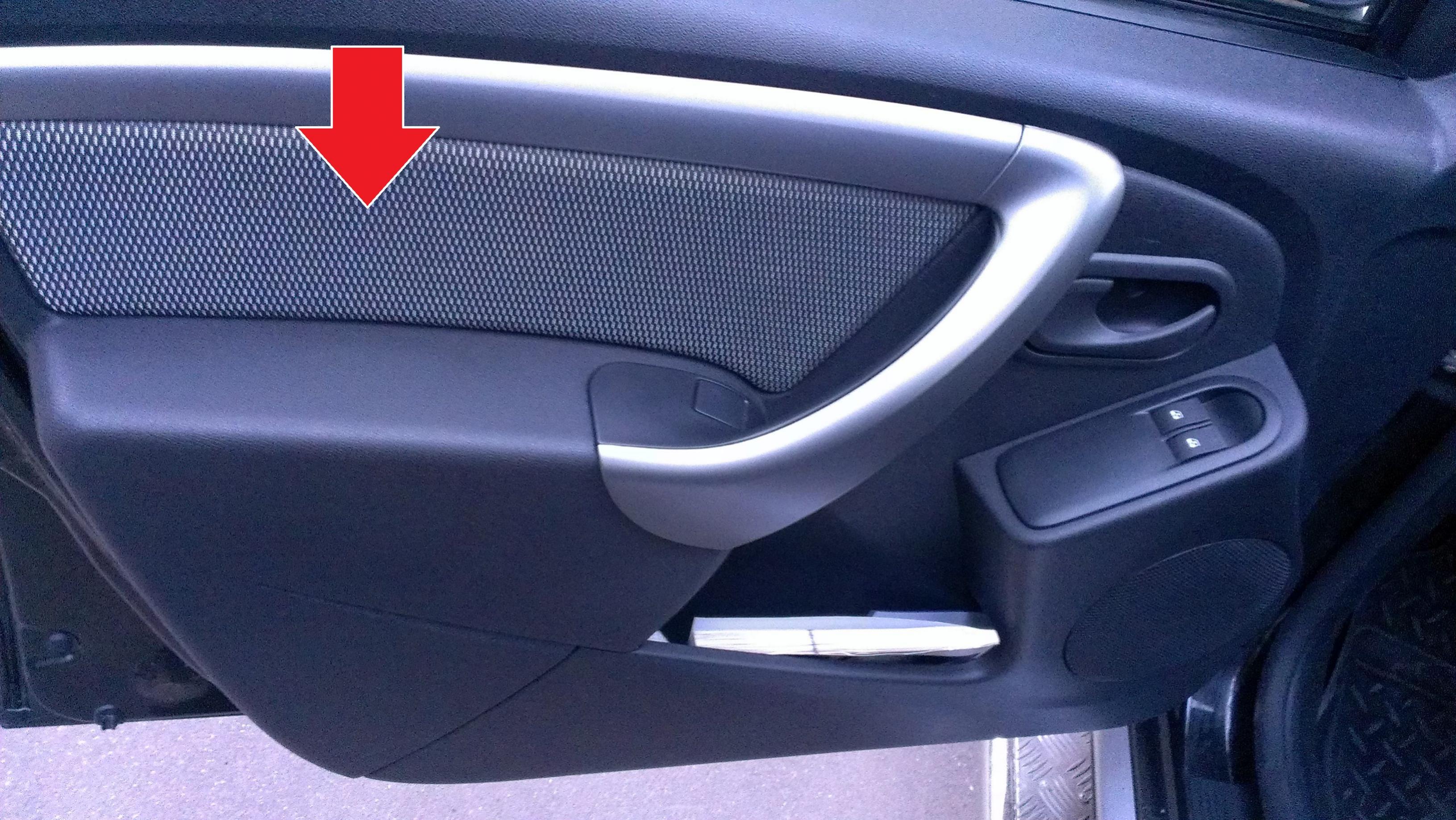

Вот подходящее решение перенести этот блок на ручку двери, если кто знает где заказать поделитесь у фицалов нет

Старый 30.07.2013, 10:11   #22

Есть вариант решения блок управления стеклоподъёмниками переносится на ручку, а этот нарост паразит спиливается вровень с карманом двери динамик просто глубже сажается отверстия и дырки можно закрыть декоративной накладкой из пластика или куска кожи в цвет обшивки, я так и планирую сделать как потеплее будет.

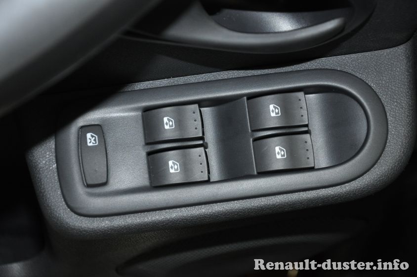

Уважаемый SAKAR. Я поставил под передние болты водительского сиденья проставки высотой 10мм, изменив те самым угол наклона подушки водительского сиденья. Теперь колено не упирается в блок стеклоподъёмников (ну если только специально вывернуть ногу) и улучшилась посадка за рулем.
Как видно из фото длины оригинальных болтов хватает.
Старый 21.03.2014, 14:19   #33
