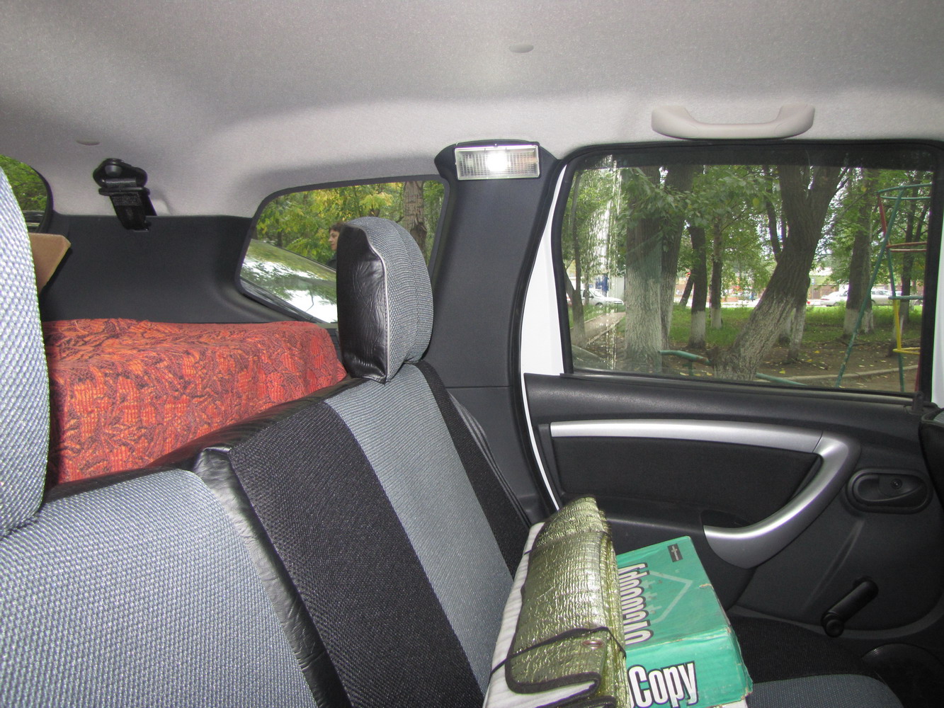

А теперь продолжим о доработках Дастера. Поставил сегодня свет для пассажиров на заднем сиденье. Особо не мудрил, купил на авторынке плафон от ВАЗ2108, проложил пару проводов, витую пару компьютерную, запитал от контактных дорожек штатного плафона - все разбирается элементарно, поставил 6-и диодную СМД-лампу. Плафон закрепил на двусторонний скотч на пластик стойки слева за задним пассажиром, т.е., при желании все легко демонтируется. Управляется весь свет теперь с водительского места, штатным тумблером, при желании можно полностью выключить задний плафон. Задним пассажирам теперь светлее, чем передним. По поводу "деревянного" вида ВАЗовского плафона не парюсь, главное - результат, а если попадется в продаже нормальный плафон - просто поменяю.

Пока светло было, сфоткал плафон для задних пассажиров на нормальный фотоаппарат. Света теперь в салоне, хоть газету ночью читай!

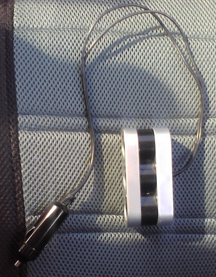

Установил разветвитель прикуривателя. Ибо гаджетов полно, а розетка одна.
Предварительно поменял и пропаял в тройнике штатные китайские волоски на провода по 1 "квадрату".
Ну а далее, предварительно обезжирив и убрав за пластик провода приклеил на двухсторонний скотч сам тройник.
12.09.2013, 14:45

Сегодня, после теплого солнечного денька благополучно самостоятельно отвалился тройник прикуривателя установленный накануне днем на неизвестный науке двусторонний скотч! Резюме, правильный 3М рулит! На выходных займусь переклейкой, ибо скотч остался от установки расширителей арок и заодно, попилю валяющиеся в ожидании своей участи СМД-диодные лампы, на предмет установки в подсветку номеров...и может еще куда.
Даже и не пытайся на скотч, пробовал разные варианты, максимум неделя и даже 3М отлетает, поверхность пластика рифлёная, прилегание неполное. Себе сделал скобки и зацепил за буртик.

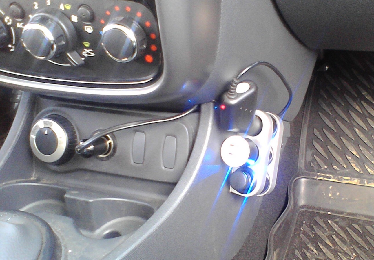

Вложение 36737

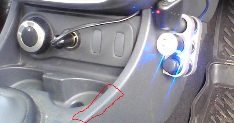

Вложение 36738
Ну коль решили паять,так надо было разобрать штекер и соединить на прямую(в разы надёжней,плюс ещё одно гнездо).

В штекере электроника понижающая напряжение, надо выводить провода из штекера и прятать его куда-нить, сложно и сильно стационарно получится.
Какая там может быть электроника?Это же тройник,максимум предохранитель.Что касается места,то его там море.У меня там спрятаны два штекера.
