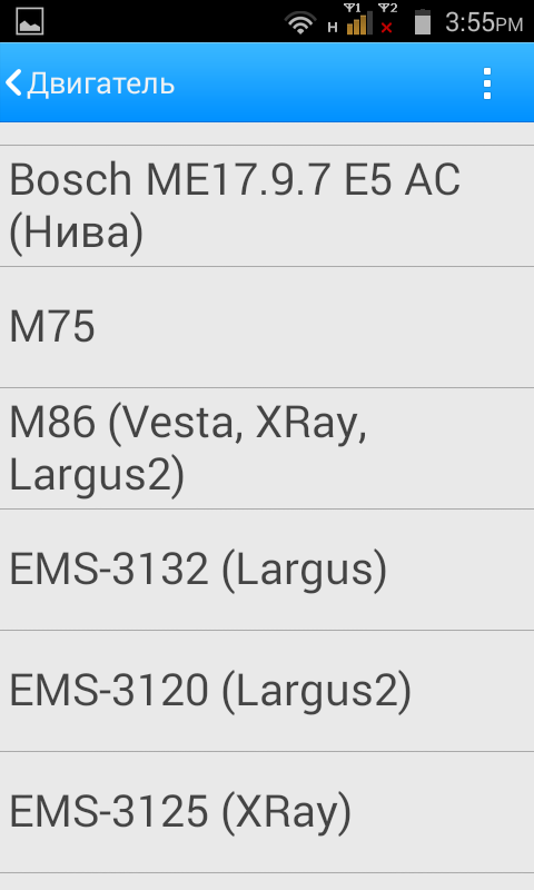

По умолчанию Re: диагностика прогой "сканматик"
Если в меню выбирать "братьев" - Largus и X-ray, то можно и другие системы посмотреть, да и по двигателю возможности появятся другие - активация ИМ и т.д.

Последний раз редактировалось vario; 07.03.2017 в 11:36. Причина: картинку добавил
