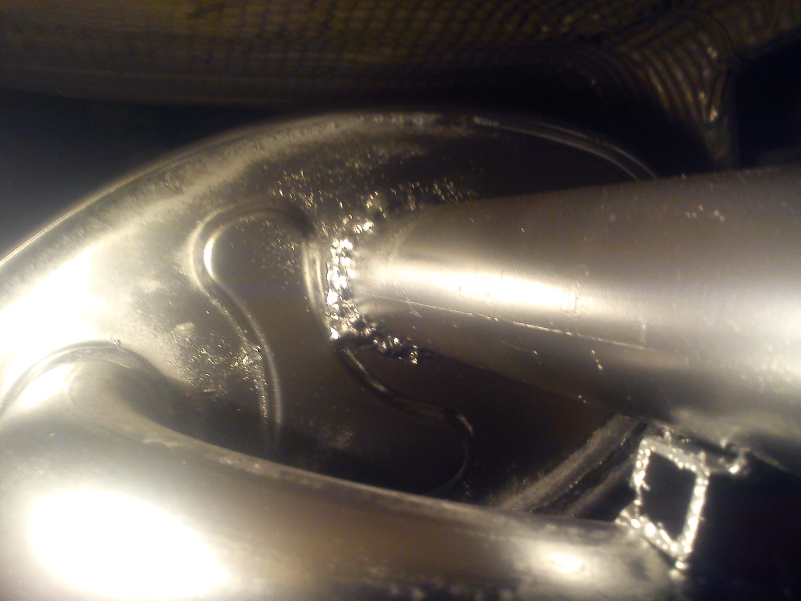

у оригинала от ЛЗ Партс....банка своя... и есть усиления в раионе крепеша труб....
вот форма для сравненья
вот сам глуш
а вот косынки усила
Последний раз редактировалось тягачъ; 08.01.2015 в 23:17.

узнаи на саите... это я к тому...что консольно висящая загогулина... водёт в резонанс и выломается по месту сварки....
глушак у нас РЕАКТИВНОГО типа... тоесть ситема дырог и преград.... глушит шум.... и как практика показала.... входная труба... и выходная.... висят не только на внешнеи стене... но и на внутрянках тоше....
резюма: еслиросто вварить загогул в тонкостен... и не усилить косынами.... а лучче ещё и допподвесами... это круто... но недолго... (хотя возмошно я и ашыппаюся)...

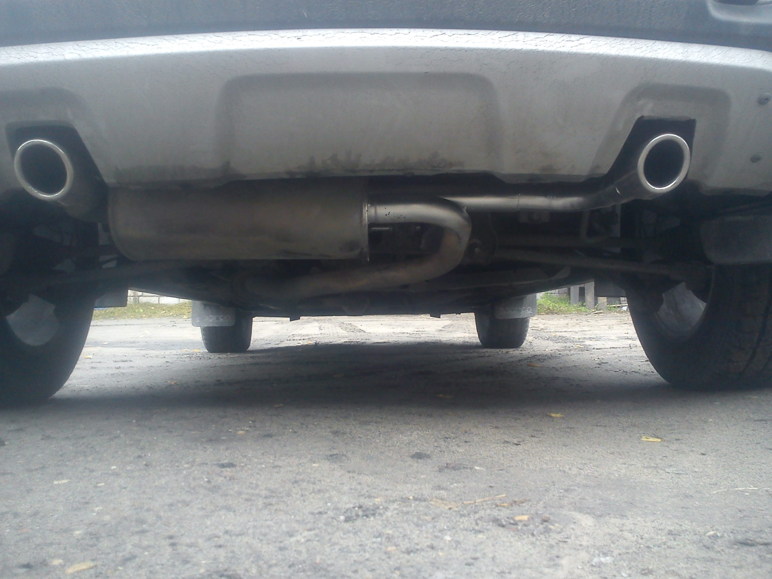

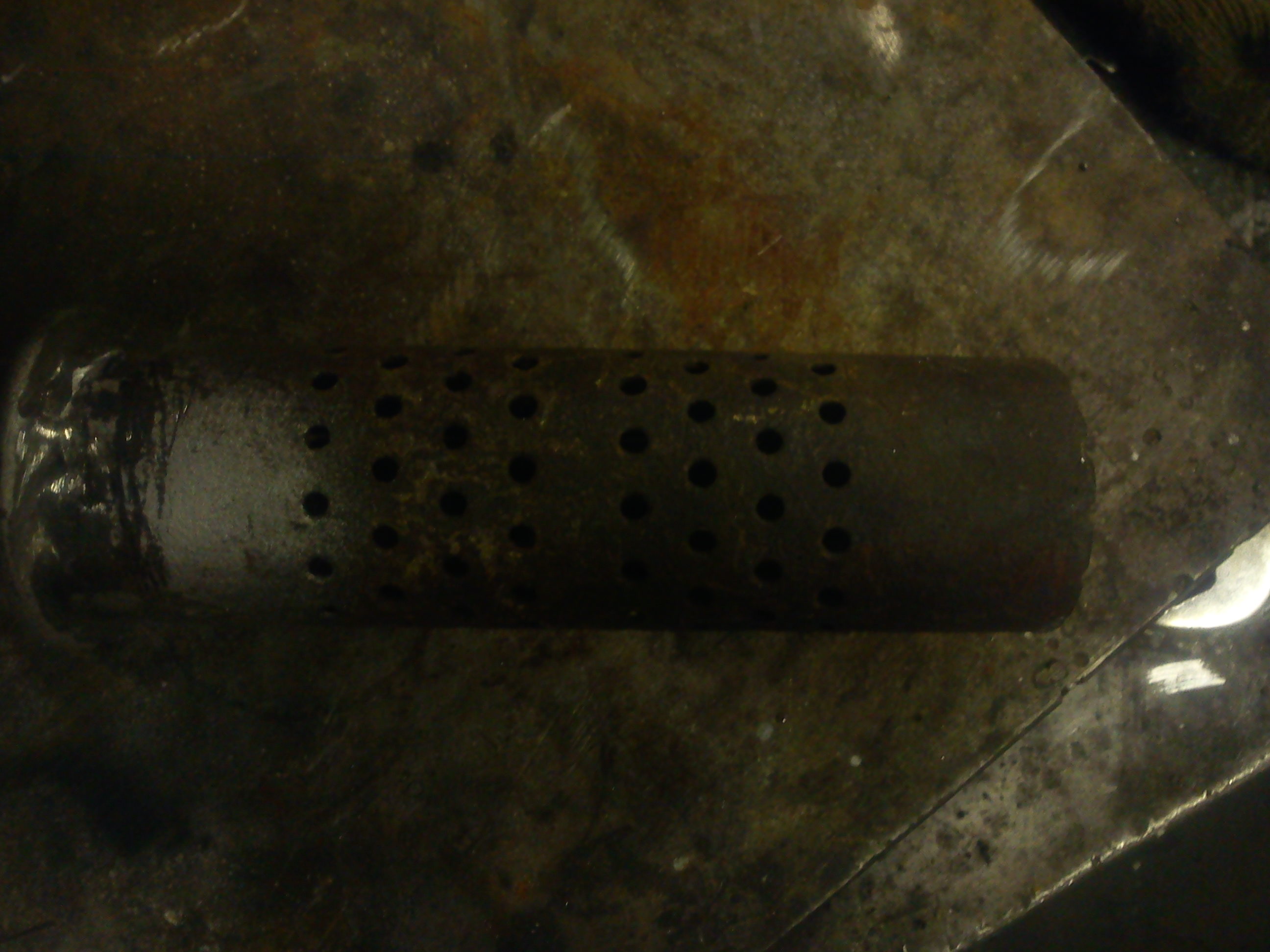

Сегодня установил второй выхлоп, насадку взял у друга с Дастера ,а ему от Логана. Сделал всё также как вышесказанное, но отверстие я вырезал по центру банки и к трубе приваривал кусок трубы с отверстиями, вынул из старого резонатора ваза.Труба проходит как раз рядом 1см от входной трубы, между ними положил обрезок швелера на 100мм. валялся под ногами, всё обварил и покрасил. Без помощников не обойтись, надо с разных ракурсов примерять, очень хлопотно снять глушак с резинок. Варил полуавтоматом, массу не отключал. Звук на холостых практически не изменился, а на ходу даже стал приятнее и (это моё сугубо мнение) как будто машинке стало легче "дышать".

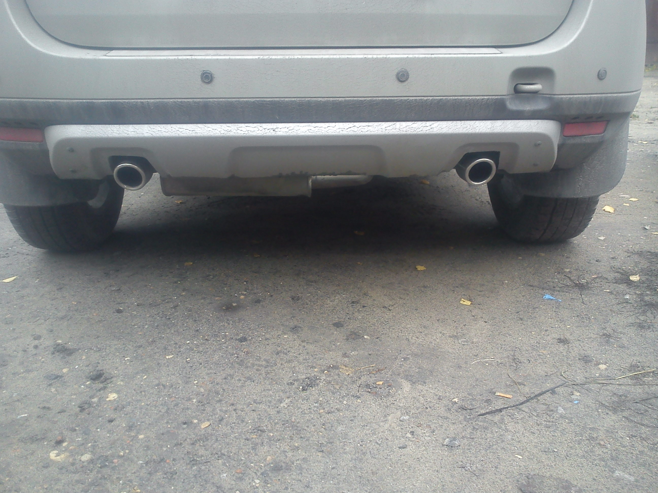

Как то так.

U-2, дым из одной только идет?
Старый 12.10.2013, 18:06   #32
U-2
Аватар для U-2
Онлайн: U-2 вне форума
Был(а): 06 июн 2021 18:18
Имя: Юрий
Адрес: г.Вологда
По умолчанию Re: Двойной выхлоп на Рено Дастер
Сообщение от rock3079 Посмотреть сообщение
Нет, из обоих. Вторая труба тоже функциональная.
