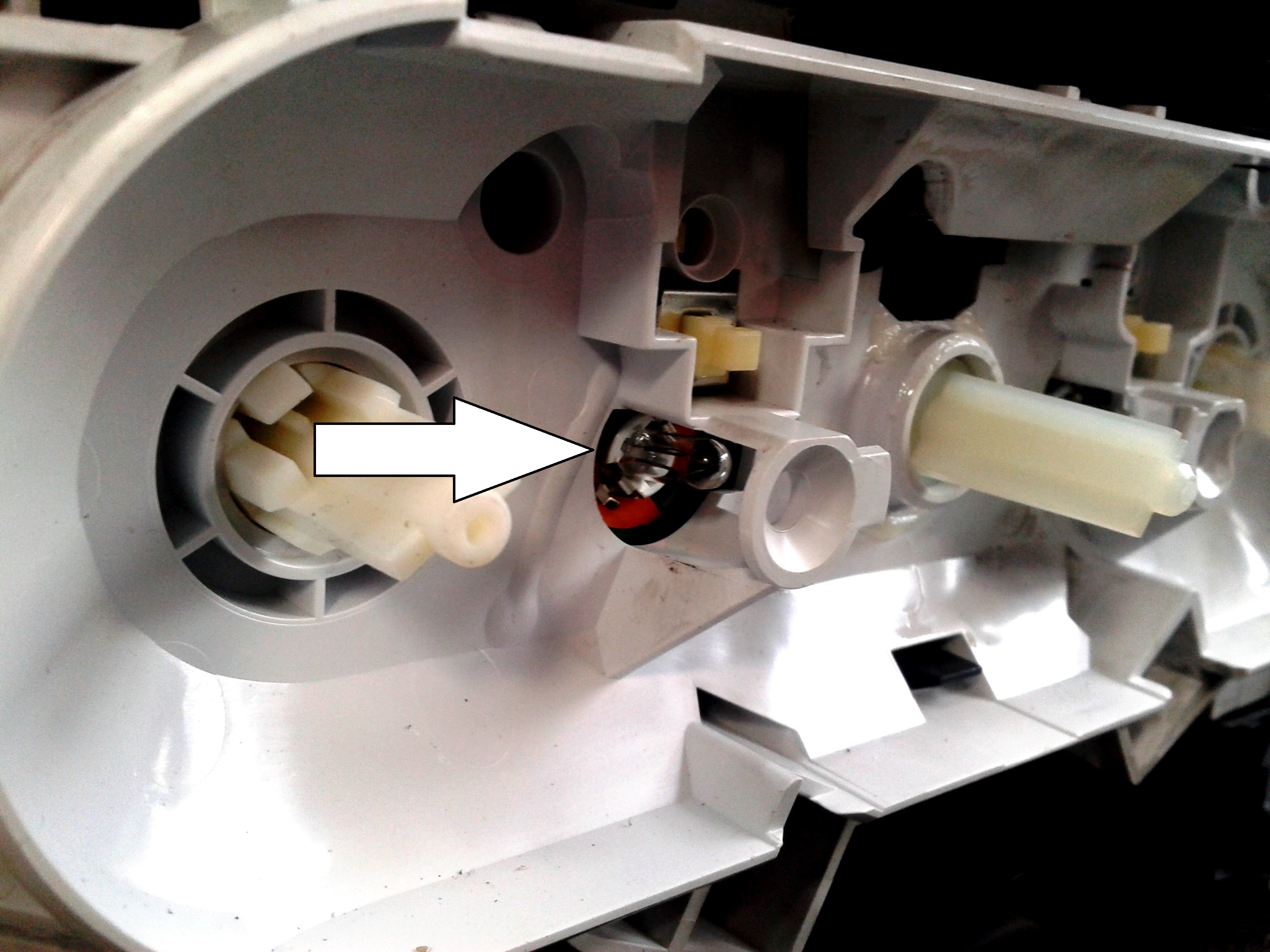

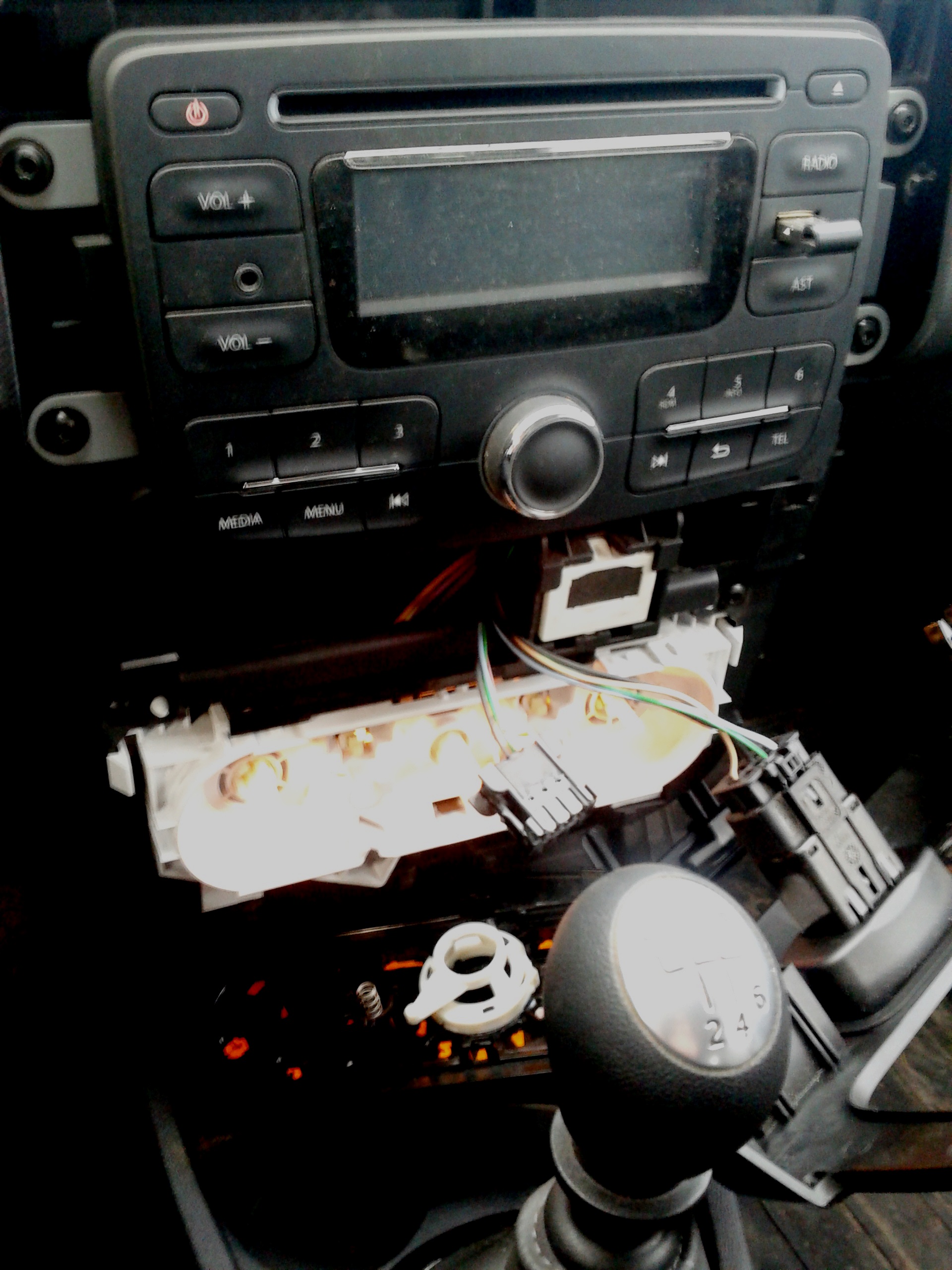

Попытался сегодня добраться до лампочки подсветки блока климатики. Не тут то было... Тому кто придумал конструкцию панели надо гвоздь в голову забить. Бился-бился, расковырял половину центральной консоли (там всё на защелках, которые легко сломать) и как бэ понял, что до лампочки не добраться. И не лампочка это вроде, а светодиод. Чтобы добраться, надо вообще снимать весь блок с крутилками, видимо выпаивать-припаивать, а там болты со "звездочками"... Короче, не стал я сегодня забираться в самые дебри, чего то там пошевелил и лампочка вдруг сама зажглась. Начал я это дело собирать в обратном порядке - то же все не так просто... Надо правильно поставить крутилку управления заслонкой, правильно поставить кнопки, кондея и обогр. зад. стекла, еле-еле все собрал... Последний удар по консоли, чтобы защелкнулась последняя защелка и .... лампочка снова погасла!!!    Завтра снова буду пробовать... Но сам процесс меня неприятно озадачил... Как то все не по-русски... Мудрёно...

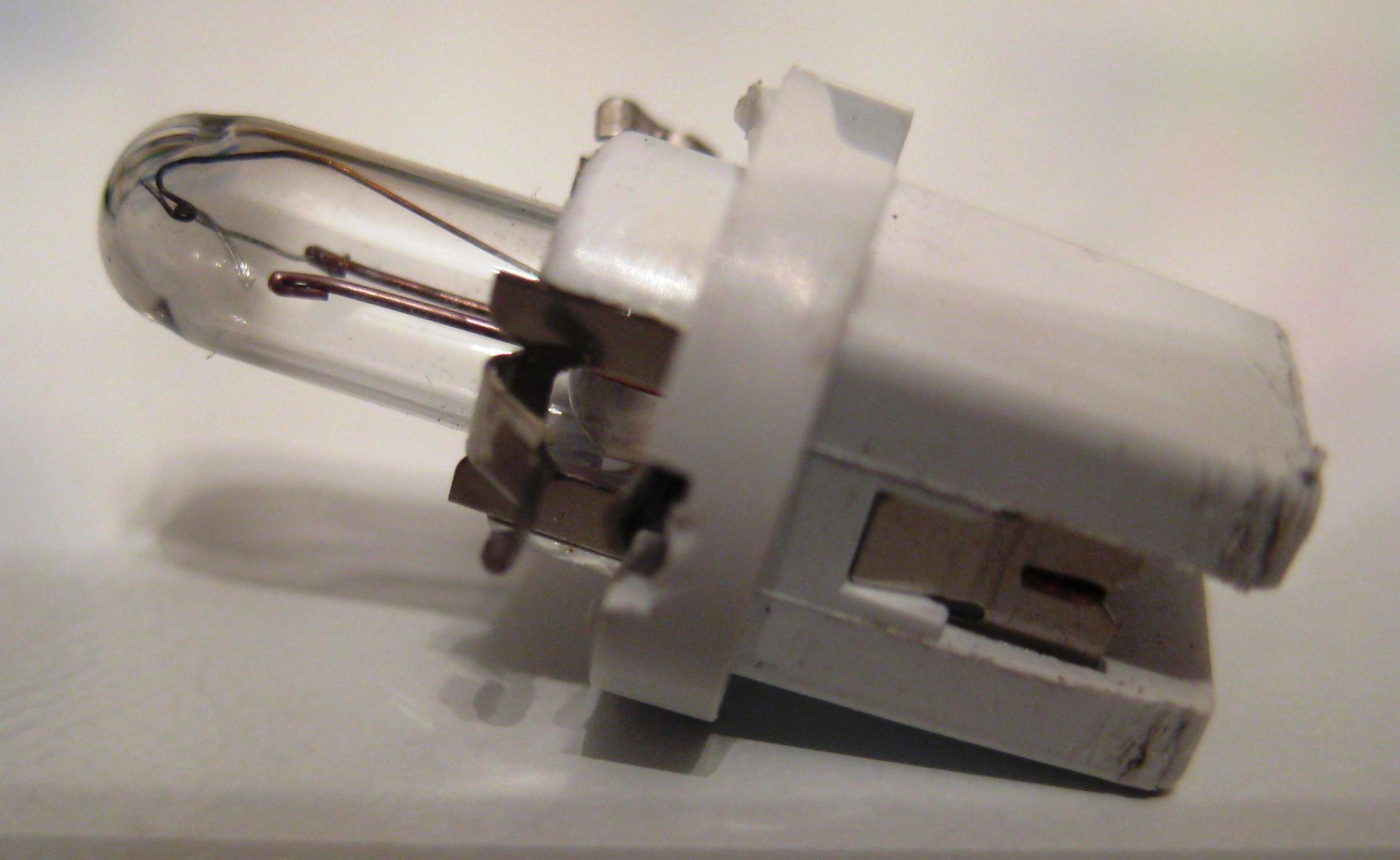

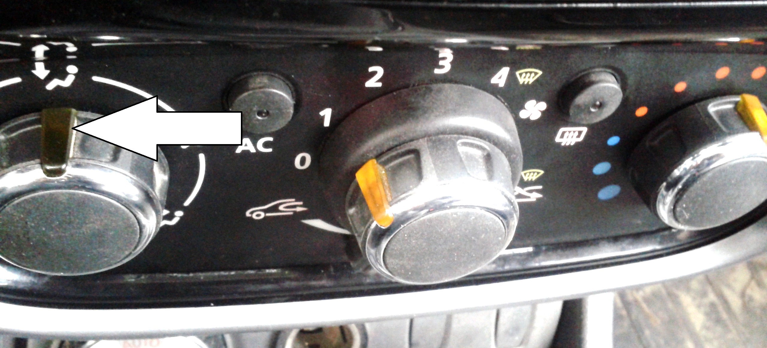

Всё починил. Вот такая лампочка нужна (см. фото). Продаётся в Орбите на 2 этаже. Идёт вместе с патроном. Можно 5 Вт, можно 2 Вт. Разницы не видно. Цена вопроса 25 рублей/штука + 99 руб. отвертка torx Т15...
