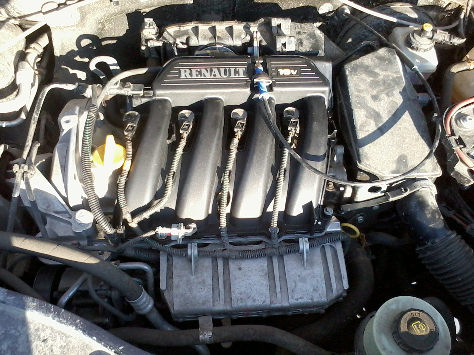

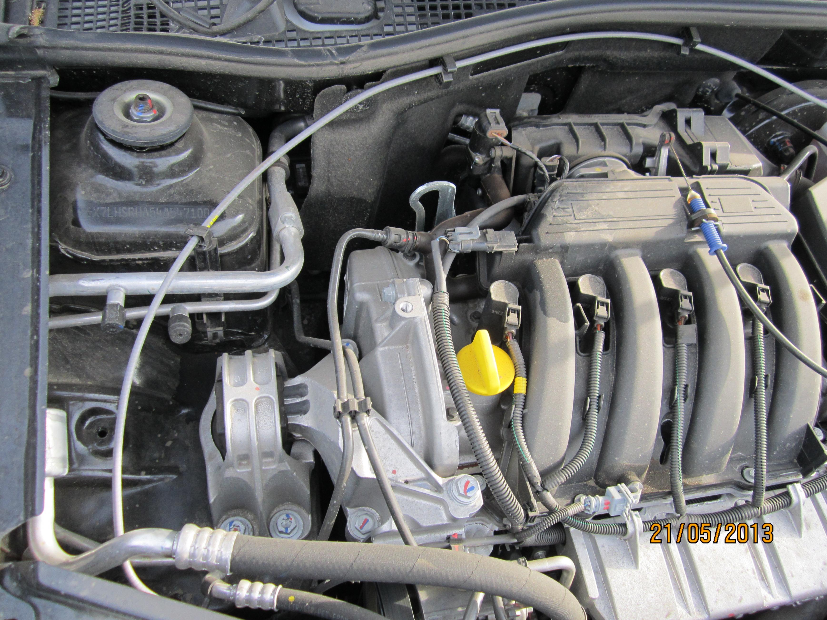

Итак, ремонт был осуществлен. Времени заняло около часа. Произведена замена впускного коллектора с кучей прокладок. Впечатления после ремонта крайне положительные. Запуск на холодную кардинально изменился - после старта 5 секунд 2200 об/мин, после чего 1100 - до полного прогрева. Обороты не плавают. Также они перестали плавать при движении, сбрасываются до холостых в доли секунды (раньше - 2, даже 3 секунды).
Фото коллектора до замены и после прилагаю. Разница очевидна.

Мне тоже через неделю всё это менять будут. Я предложил просто резиночку поменять, я её с собой привёз,но они отказались.Сказали мол завод изготовитель в таком случае рекомендует замену всего впускного коллектора.Я возражать не стал.
