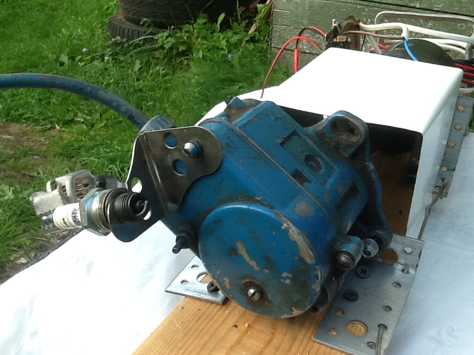

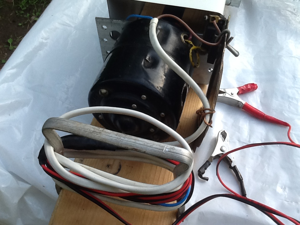

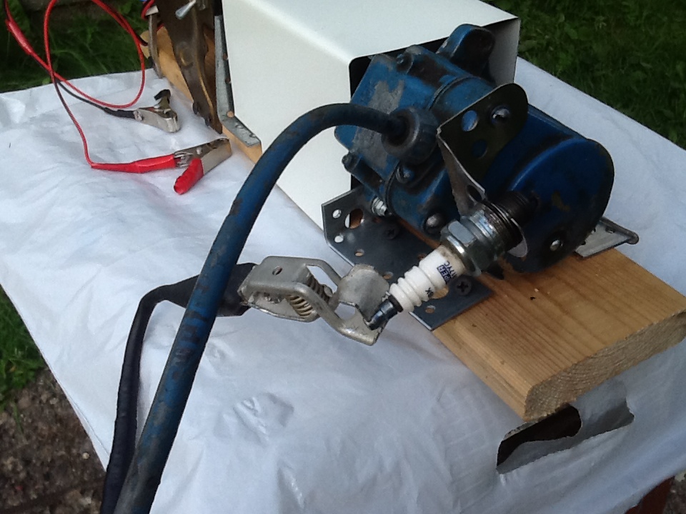

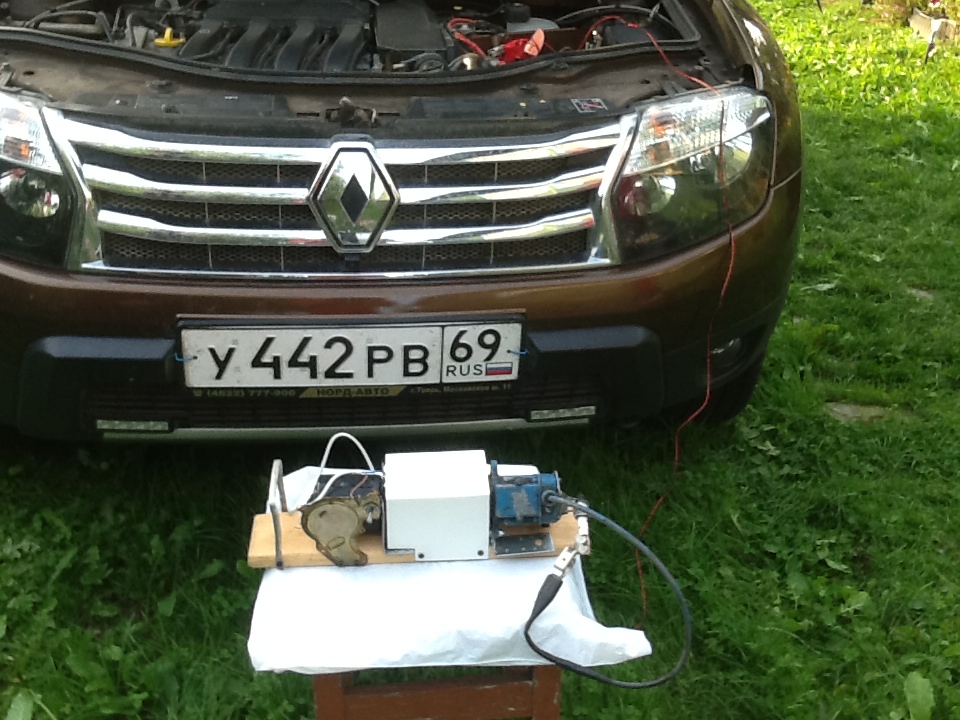

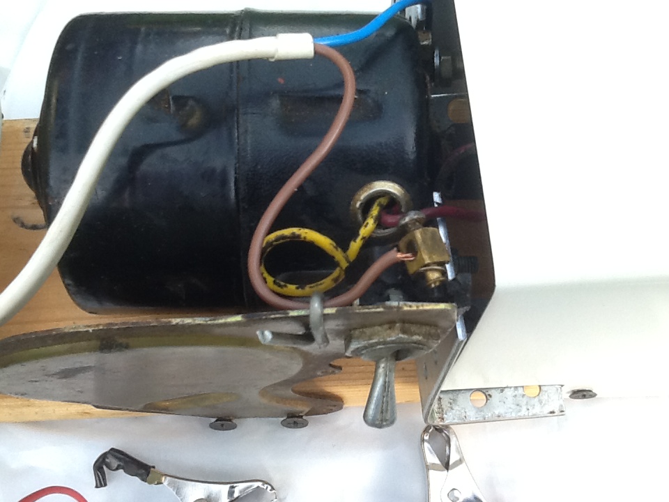

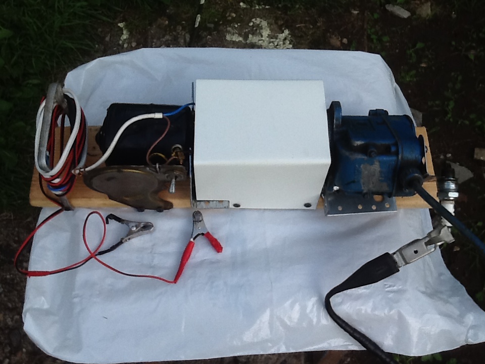

Как обещал выкладываю фото своей поделки.

...При давлении в камере сгорания, она тем более ,еще хуже будет. Да, раньше были случаи, проверяешь новые , только что купленные свечи, одна дает белую искру, а остальные ровную сине-феолетовую. Новые, еще не значит, что отличные, лучше проверить. Продаются конечно пьезо- пистолеты для проверки, но не то ! Кто заинтересовался, могу сделать фото и подробно описать.
Под давлением, все правильно Раньше на подобии так и проверяли.Для создания давления,использовался брусок оргстекло.В бруске засверлено отверстия под свечу и камеру,и со штуцером. Сколько качали не помню.
З.Ы.Блок был "многоискровой" для искры на тиристорах,с питанием от аккамула, может найду выложу..

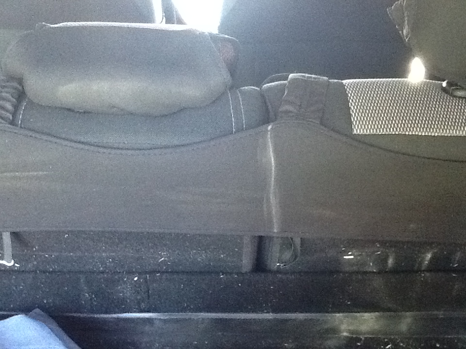

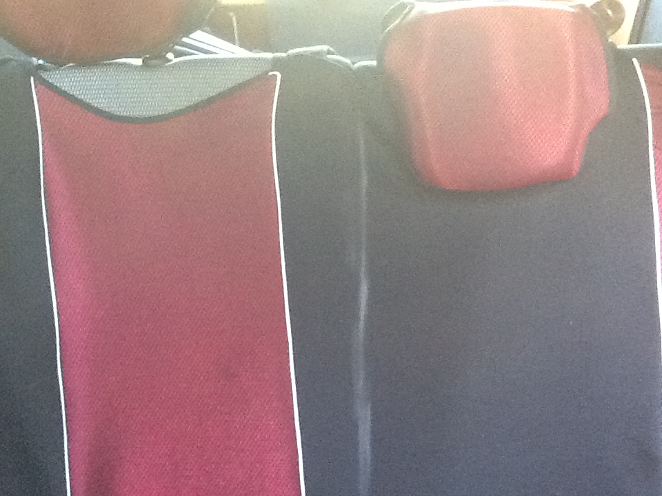

Купил вместо чехлов, майки на сиденья. Только вот на спинке заднего сидения, майка сплошная, отдельно их не сложить. Решил переделать, разрезал 2 плюс 1. Края отделал тесьмой, вместо резинок с крючками, пришил липучки.Теперь складываю отдельно спинки. Да и стирать проще. На фото, места для разрезания.

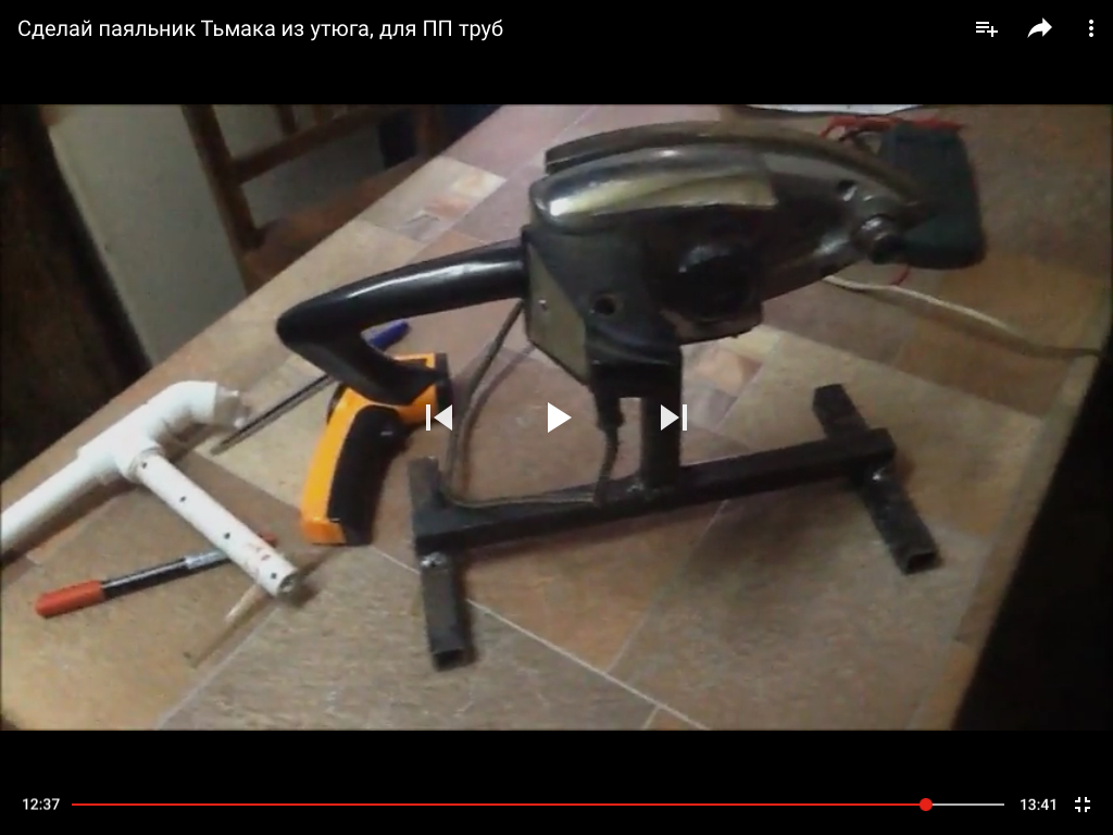

Что то тихо ,на моей теме ? Недавно решил сделать из обыкновенного утюга для гладки белья, паяльник для полипропиленовый труб, хотя есть и купленный в магазине паяльник. Пусть будет второй , который неплохо справляется со своей новой задачей. Опробовал все работает! Вот ссылка на видео в ютубе!https://youtu.be/eMUCJzeFlA8

Вот так выглядит !

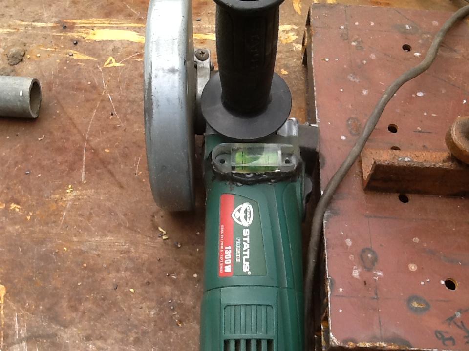

На днях осенила мысль , а что если сделать уровень на болгарку(УШМ). Посмотрел в интернете, такого не существует! Значит я рационализатор ! С уровнем намного лучше и точнее делать глубокий пропил. В общем снял я видео и выложил в ютуб.https://youtu.be/AXmyv8_XOxU

А Вы уверены, что то что будете резать горизонтально будет лежать?

Если режете болгаркой без уровня , то уровень вам просто в помощь. Естественно где наклон и уровень не спасёт. Если надо я положу щит ,И так далее ,выровняю по уровню. Зачем кидаться в крайности и доводить до точности. Болгарка не точный инструмент!! Действительно помогает при резке, временами поглядываю на пузырь и ровняю наклон диска.

Практика: хочеш ровно отрезать!!??? ВОСПОЛЬЗУЙСЯ СТОЙКОЙ!!!!!!!!!!
Так и косоглазие получить недолго.... одним глазом- на диск(смотриш где режеш)... другим- на пузырёк....
