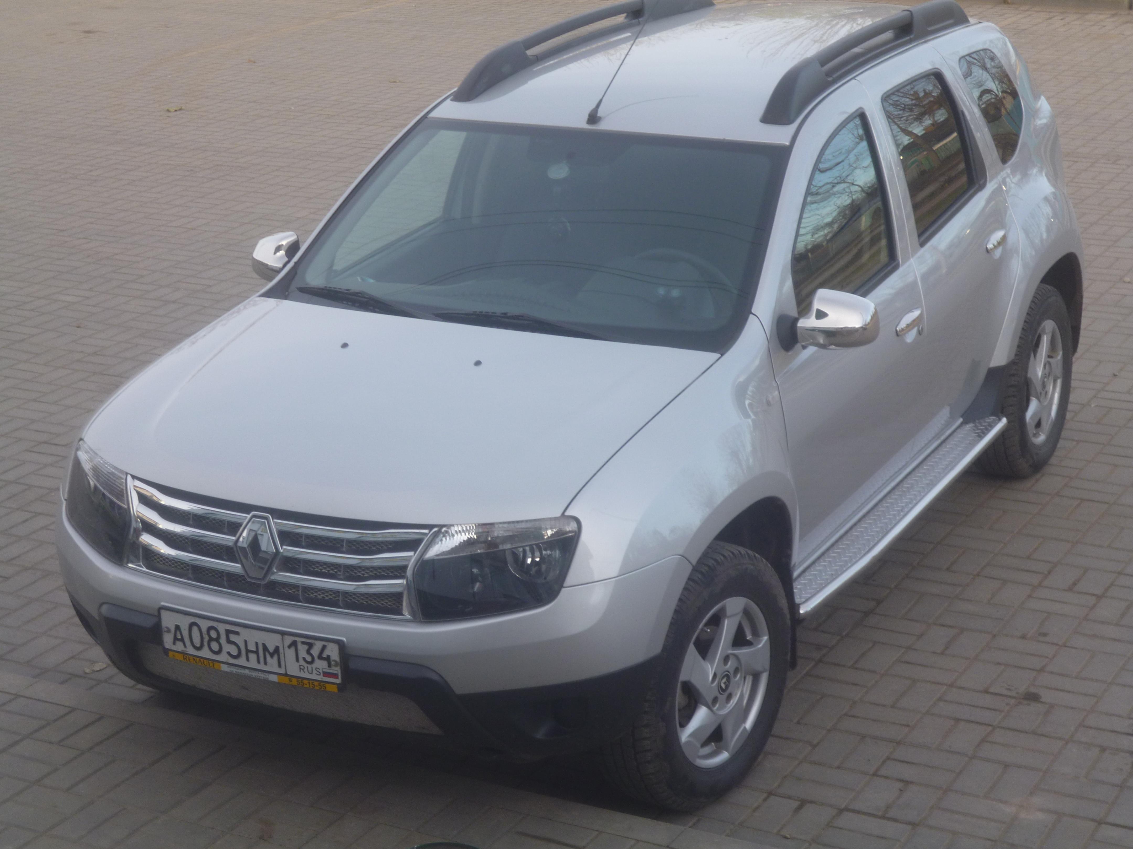

Старый 25.11.2013, 14:08   #29
Григорий Борисыч
Аватар для Григорий Борисыч
Онлайн: Григорий Борисыч вне форума
Был(а): 21 мар 2021 22:54
Имя: Григорий.
Адрес: Волгоградская обл
По умолчанию Re: Бортовой журнал Даста 1.6 4х4 экспрессион платина.

Сообщение от Григорий Борисыч Посмотреть сообщение
Такой красивый машинТолько наклейка 4 wd всё портит.

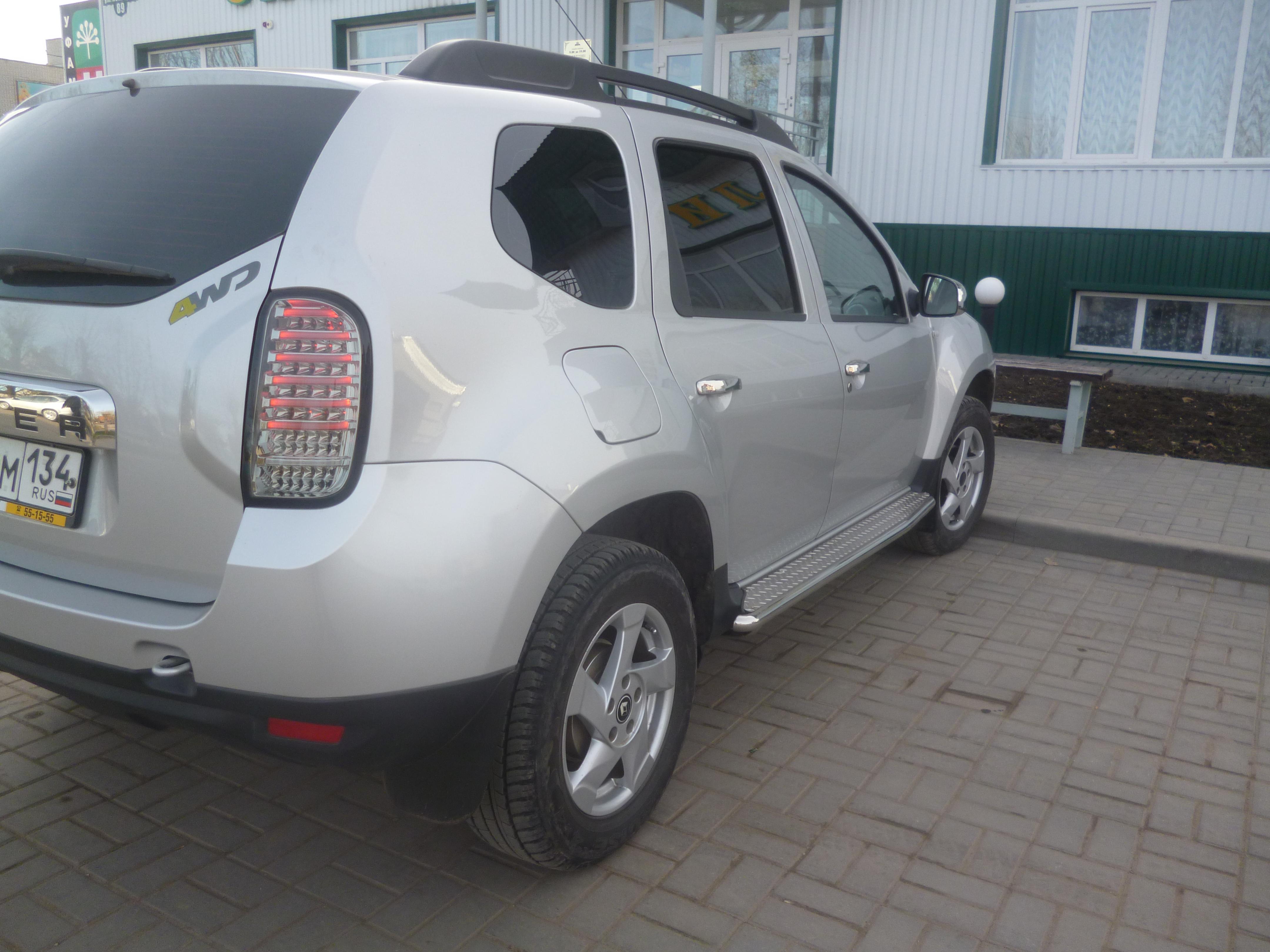

ID:	41549   Нажмите на изображение для увеличения

Что-то я про нее пока не думал. Нужно блестящую искать

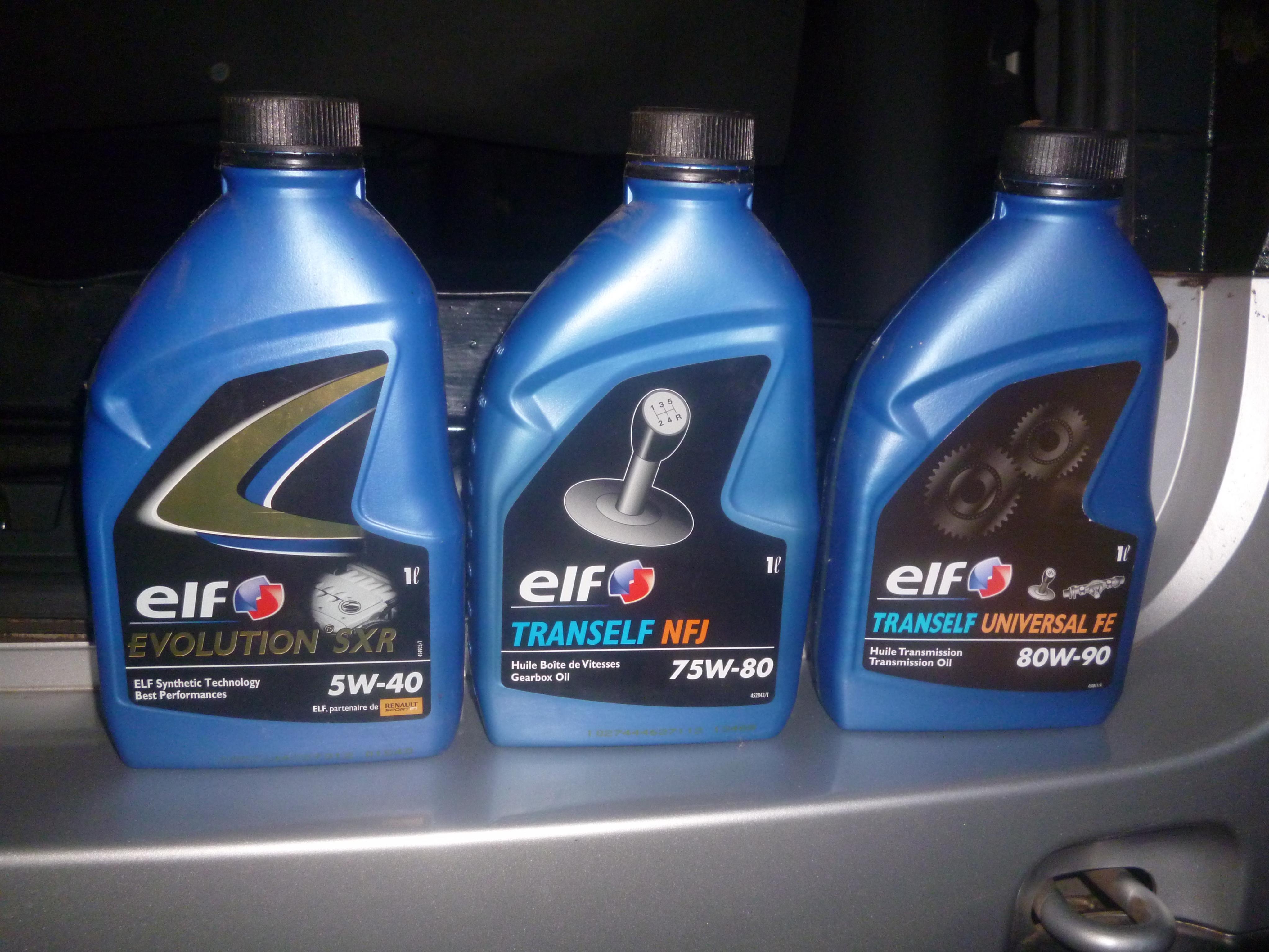

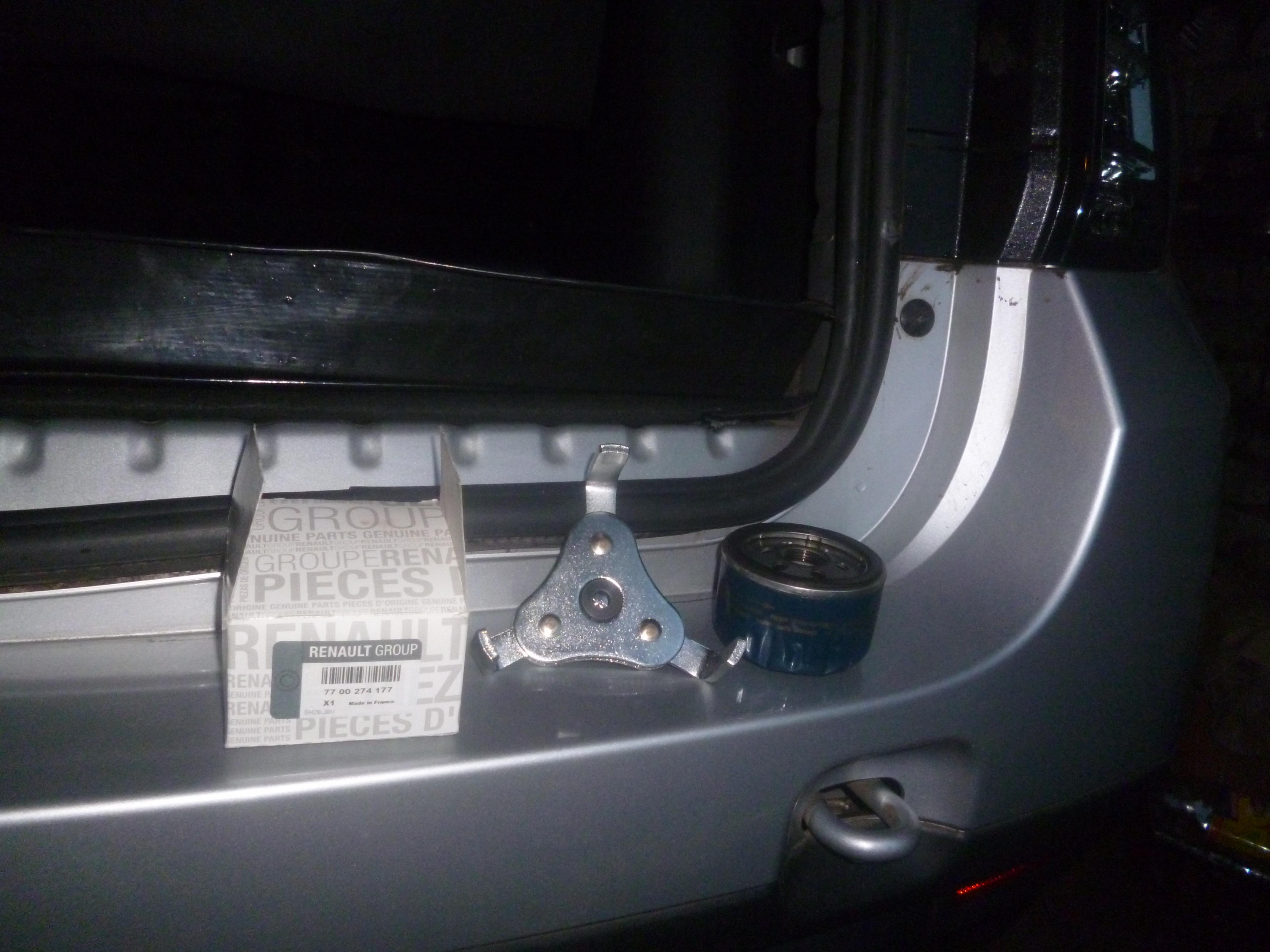

ID:	41620   Нажмите на изображение для увеличения
ID:	41621   Нажмите на изображение для увеличения
Старый 26.11.2013, 23:27   #37
Григорий Борисыч
Имя: Григорий.
Это масла-для коробки рычаг нарисован. Другое в редуктор и раздатку.
Съемник для масляного фильтра.
