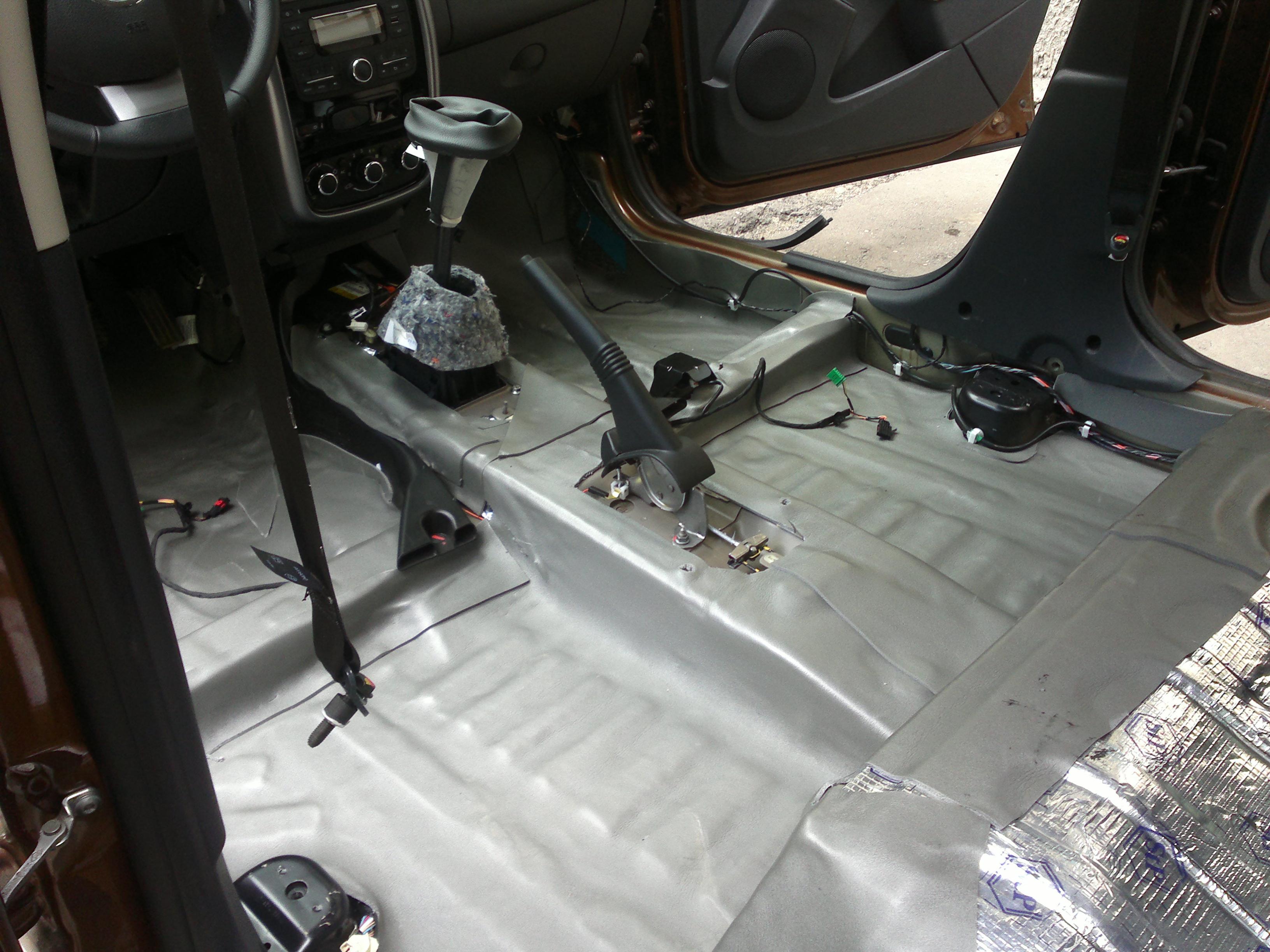

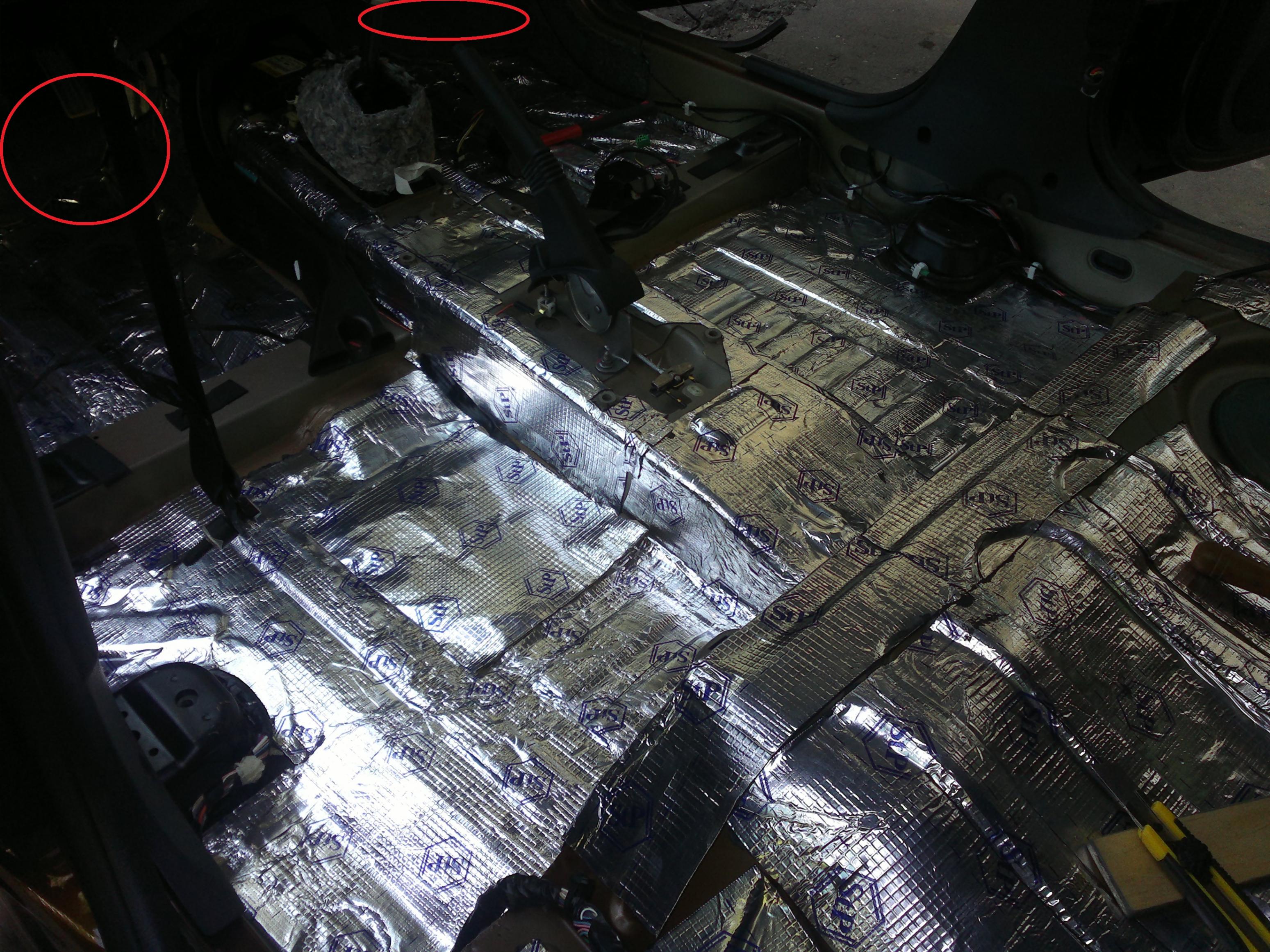

Старый 15.12.2013, 22:08   #399
dad_valery
Аватар для dad_valery
Онлайн: dad_valery вне форума
Был(а): 03 июн 2024 19:12
Имя: Валерий
Адрес: Саратов
По умолчанию Re: Шумоизоляция Рено Дастера (Renault Duster)
Svarnoi, если Вы имеете ввиду вот эту, там стоит достаточно жесткая формованная фигня (штатная шумоизоляция). Снять ее не смог. Виброизоляция заводится под нее. Когда снимете сиденья и карпет, сможете легко засунуть под нее руку и оценить глубину. Ориентировочно, примерно 25-30 сантимов как минимум.
Шумоизоляцию клеил уже поверх этой штатной. Вот так.
