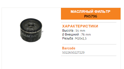

Фильтр масляный FRAM PH5796 купленный в Росско-Абакан
Ставить можно?

Re: Масляный фильтр
Сообщение от zhiv
Ставить можно?
Можно. Только учитывая, что он аналог 177 (а также Манн 75/3 и пр.) менять пораньше, ибо он рассчитан на объем масла с движка 1,6.

Re: Масляный фильтр
Сообщение от Borysych
Высота у него соответствует .....913 фильтру.

Re: Масляный фильтр
Сообщение от Sane
По каталогу может быть, а вживую - вроде как нет. Да и каталоги видать разные.

Re: Масляный фильтр
Purflux LS932 и FRAM PH5796 одинаковые по высоте. Специально сейчас встал со стула, достал оба фильтра и сравнил.

Re: Масляный фильтр
На фото , рост по высоте 1:1 с ...913

Re: Масляный фильтр
Сообщение от Михалыч35
Интересное конечно заключени!? А что может быть не так,фильтр новый,пробег малый. Внутренние процессы в фильтрах скрыты для диагностики,только вскрытие может какую то картину нарисовать. В совокупности с симптомами ежели таковые проявились. Как то так полагаю.
А у вас по другим фильтрами такая инфа есть??
Нету? Тогда

Re: Масляный фильтр
Сообщение от germanich-o
Фото сбросьте.
Фома неверящий
На офсайте инфа есть, человек достал с полки , замерил, а им фото подавай
