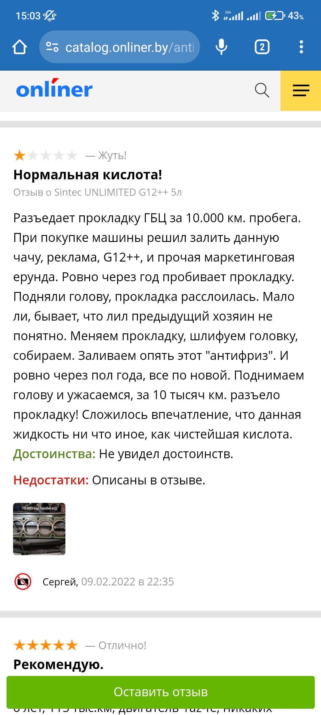

Лобридный синтек G12++ разъедает прокладки ГБЦ.

Ну тут много неясностей, что за прокладки ставили?? Потом обычно плохой антифриз жрет аллюминий, а не прокладки. А такими прокладки становятся еще от частой(постоянной) езды с детонацией.

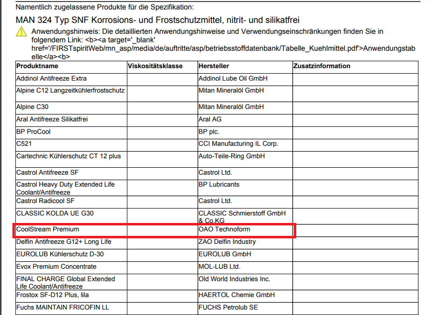

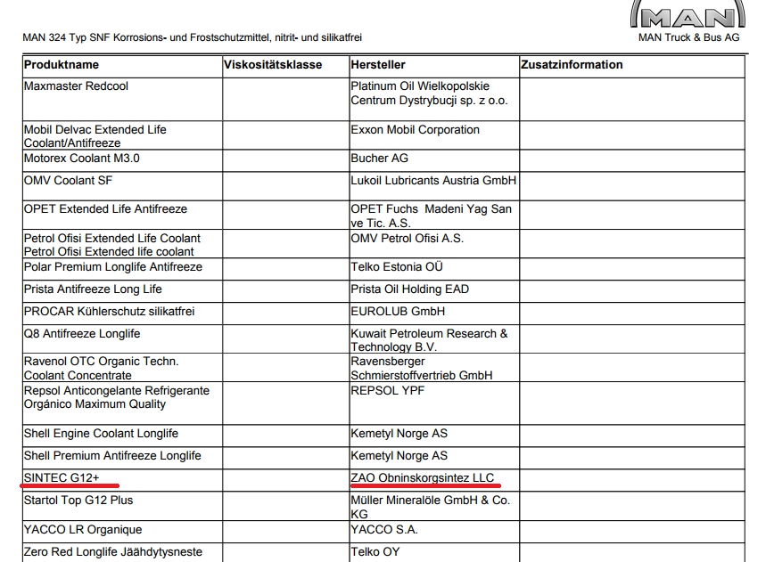

Ранее SINTEC G12+ имел оф. допуск от MAN , как и Coolstream Premium-тип-D, их можно было найти на листах получения допуска от MAN. Сейчас не один из этих антифризов не имеют допуск, только соответствие, как и другие антифризы, которые некогда не имели допуск, а только соответствие.
