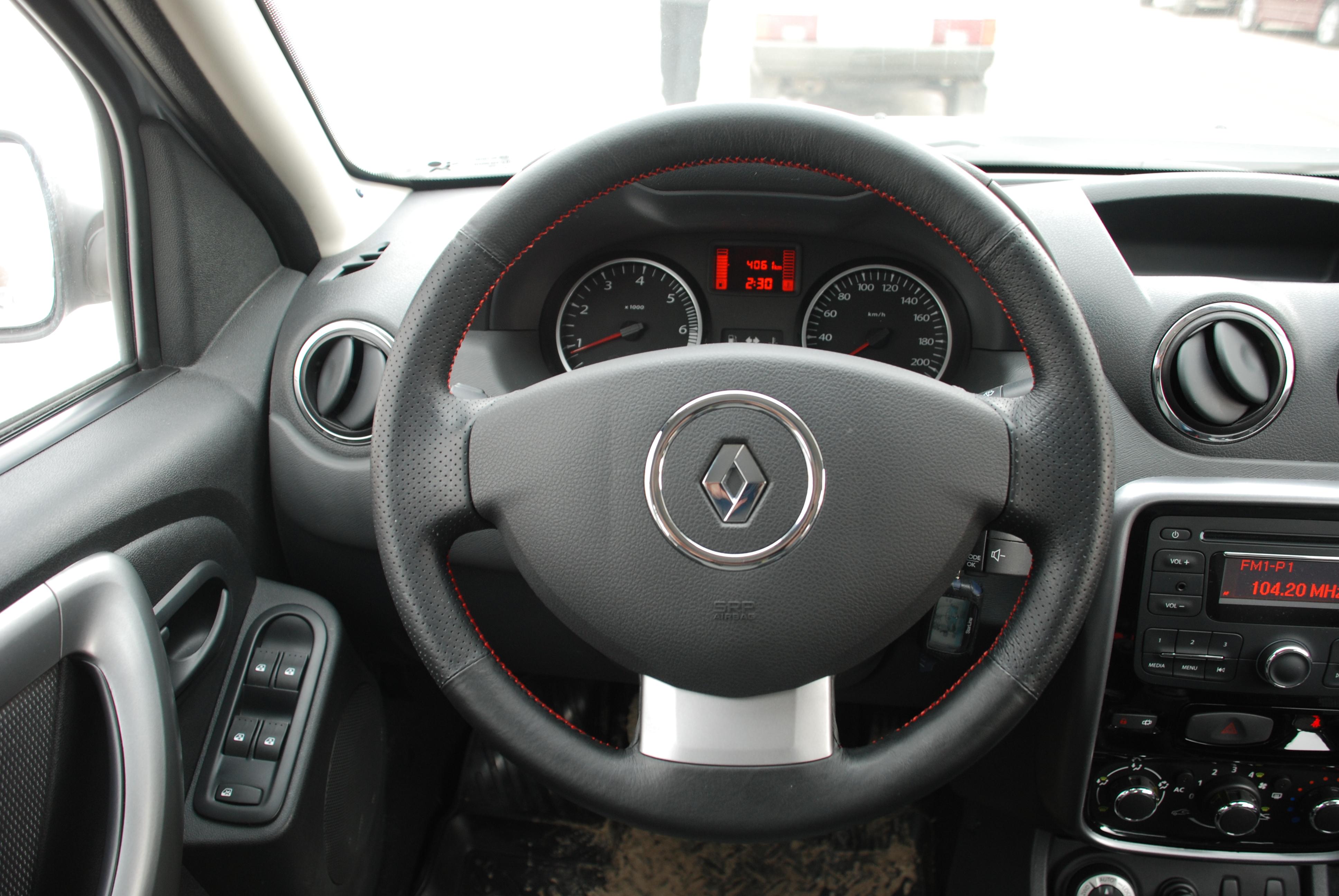

Внесу свои 5 копеек в общую копилку! Может кому пригодиться.
Как многие заказывал оплетку "кожа рули", но при выборе на сайте приглянулась оплетка на мазду с шнуровкой красного цвета, и при заказе попросил вложить нить красного цвета по мимо черной для примерки и возможного варианта установки.
Результат:

Сообщение от 400_73rus Посмотреть сообщение
Результат:
Вложение 22424
Да играет с оранжевой подсветкой....прикольно....ставил сам? Долго это? Не напрягло отключения подушки? Я вот думаю если купить....где нить возьмутся мне поставить ее....ибо криворук я( Да и еще брал тут? http://www.leather-kit.ru/product/6661/ ну или тут http://xn--80alhfhpqsg.xn--p1ai/prod.../-%D0%BD%D0%B5 ?

Сообщение от Bonevur Посмотреть сообщение
С подсветкой это да, поэтому и решил красную.
Отключение подушки 5 мин не сложно, шнуровка почти 6 часов вот это трудоемко ибо делал первый раз и аккуратно т.к. цена ошибки велика
Главное читать инструкцию и не раз, чтобы понять весь процесс.
ссылки идентичны одна .ру другая .рф брал там!
Результат:
Вложение 22424
На какую модель мазды? Как родная сидит оплетка. Сколько по цене и где заказывали?

Брал на Дастер привеледж встала как родная фото выше, просто на сайте где заказывал(http://www.leather-kit.ru) есть разные предложения, понравилась как выглядит шнуровка на мазду, какая мазда смотрите там!
По поводу- "автомобильная кожа", скажу, что кожа!
после шести часов обнимания руля и обтягивания ей

Сообщение от Байкал Посмотреть сообщение
400_73rus скажи руль стал толще после установки оплётки?,меня напрягает тонкая спица руля.
Толще он не стал, однозначно. По крайней мере настолько, что бы это было заметно.
Толщина автомобильной кожи 1 мм, после обтяжки становится еще меньше, на ощупь разница в толщине руля совсем не заметна.
---------- Добавлено в 08:15 ---------- Предыдущее написано было в 08:00 ----------
Сообщение от поручик
Напрягает словосочетание "автомобильная кожа":
" Оплетка изготовлена из высококачественной натуральной автомобильной кожи толщиной 1мм, идеально подобранной под цвет салона."
Щас понятие кожа для автомобилей, довольно, широкое: пластик -дермантин - экокожа- натуральная кожа. А на дастере "кожаный" руль и "кожаная" обшивка салона вносят новые стандарты автомобильной кожи
Все просто: на самом деле кожа делится на две большие группы - это натуральная и не натуральная. Натуральная в свою очередь делится на галантерейную, шорно-седельную, обувную, одежную, автомобильную и др. Разница в основном в толщине, жесткости и обработке поверхности. Автомобильная кожа должна быть очень износостойкая, в отличие от одежной, например. Если оплести руль натуральной одежной кожей, то поверхность облезет гораздо раньше.
Чтобы на 100% определить натуральность кожи нужно видеть срез (должен быть однородным с задней поверностью, без всяких вкраплений ниток, резины, пластика и прочей ерунды).
Срез кожи от компании "Кожа рулит" видел - она натуральная. Тактильные ощущения от руля очень приятные.
Щупал стандартный "кожаный" руль в салоне - ощущения "никакие", т.е. такие же как и от пластика, никакой разницы, только швы и нитки добавлены. Для меня это однозначно бесполезная опция.
