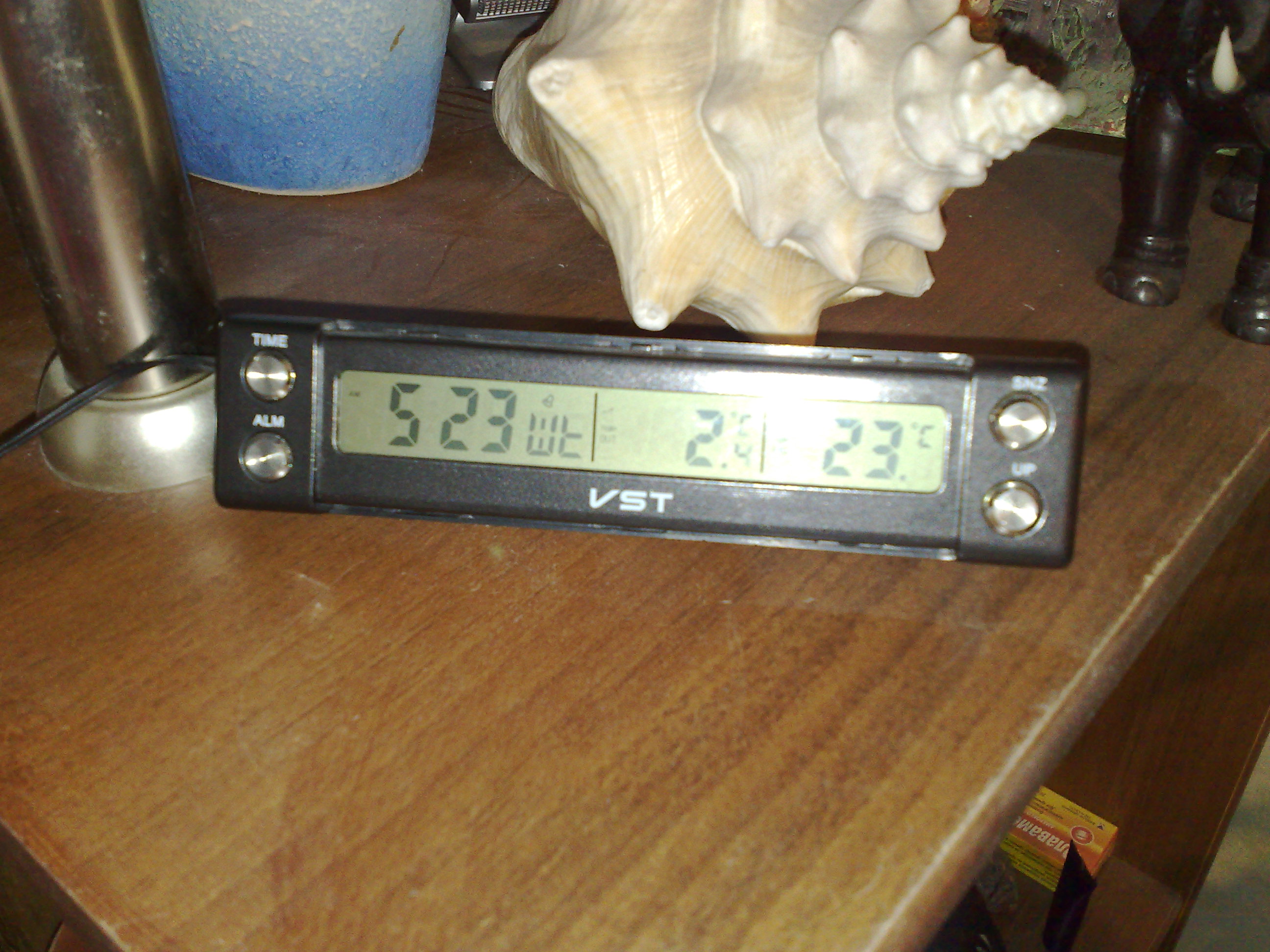

У меня термометр с китаю, у него один провод с датчиком, второй - питание 12 В, это питание управляет подсветкой дисплея (либо оранжевая, либо синяя), и чтобы подсветка постоянно не горела думаю поставить кнопку - надо, включил, мешает - выключил. Кстати, без питания он так же кажет температуру, но дисплей не светиться, т.е., видно только днем. Кнопка - потому как штекер отрежу и подключу к проводам прикуривателя.
Вот такой:

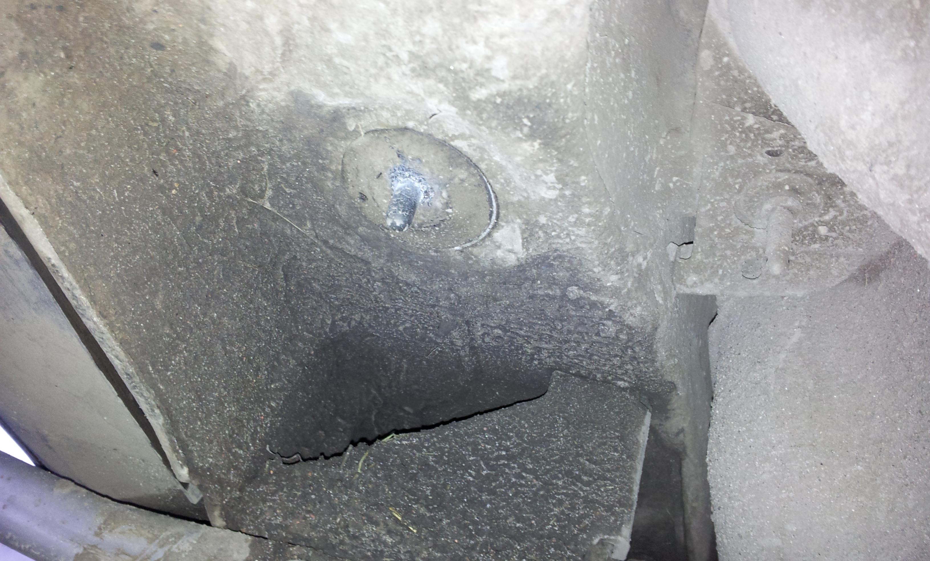

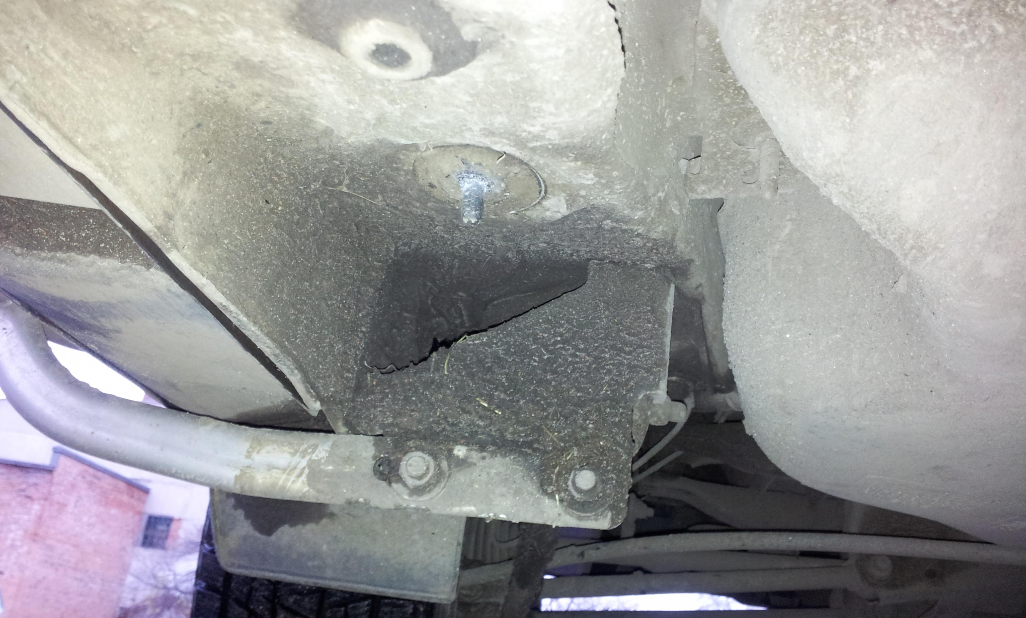

Как и обещал, выкладыыаю фото....

[QUOTE=lex1187;454103]Как и обещал
А Вы поверхность датчика как-нибудь изолировали от попадания грязи.
Вот такой:
У меня похожий стоит в комнате ,провод выведен на улицу. Показывает темп. улицы и комнаты. Правда питание от двух батареек. Стоял раньше в предыдущем авто. Зимой не замерзал. Цена 250 р. в маг.
Изолировать нельзя , будет врать и так корпус датчика дает погрешность.

[QUOTE=Mixbor;454204]
Сообщение от lex1187
Как и обещал
В мультитрониксе и так термопара в пластмассовом корпусе сидит,на фото видно.
