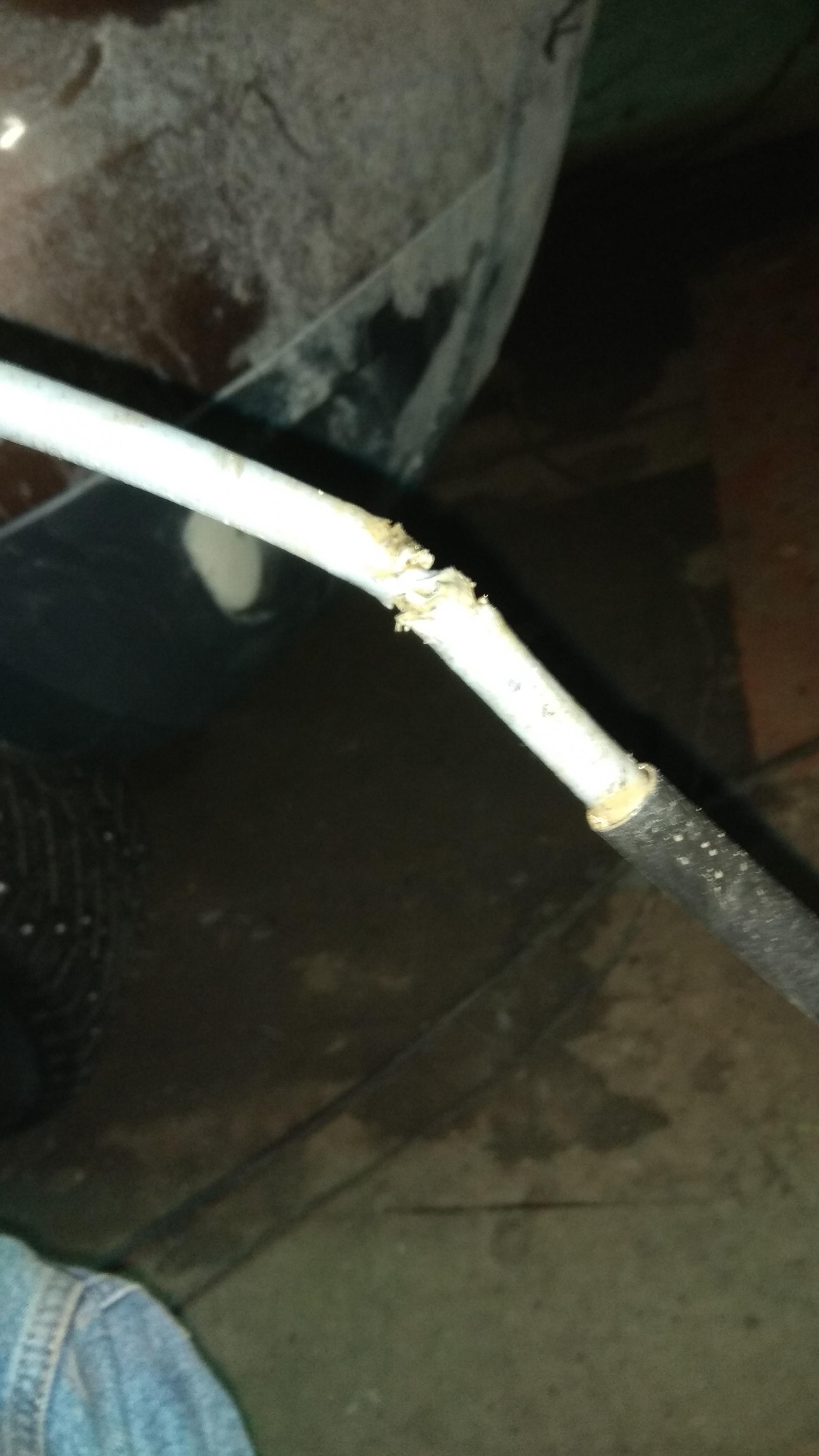

Постоянное пользование ручником приводит к перетиранию оболочки троса, и как следствие, происходит подклинивание колеса, тыц и тыц.

Сообщение от Sane
Где там перетерлась???? оборвали...

Сообщение от ViBer
Нет, не обрыв, перетирается именно на баке, крайняя клипса ближе к колесу.(фото).У меня тоже не исключение, там же начало перетирать оболочку троса, хотя ручником я пользуюсь 50\50, тыц.

Сообщение от Sane
Странно перетерлось - снаружи  .
Внутренняя оболочка без признаков износа.

Сообщение от Modigar
8 лет и 110 тык, ежедневно в среднем 4 раза в день оставлял машину на ручнике
Значит смазка есть. Купил я два новых троса, в одном смазка просматривается, в другом нет, какой прослужит дольше?
---------- Добавлено в 20:43 ---------- Предыдущее написано было в 20:15 ----------
Сообщение от Bizet
Ну да, пластиковую наружную оболочку протирает, и при постановке на ручник тросовая оболочка тянется и цепляется за клипсу, при отпускании ручника оболочка обратно не возвращалась, соответственно трос не полностью отпускал рычаг колодки, колесо начинало подклинивать. Пришлось мне два раз через болтовое отверстие расклинивать колодку, отводить рычаг, думал рычаг закис на колодке, а оказалась не большая потертость на оболочке троса. Вот, пост. http://www.dusterclubs.ru/vb/showpos...&postcount=143

Сообщение от Sane
Ну не знаю вот на этом снимке конкретный разрыв, с небольшой потертостью сверху

Сообщение от Sane
как показала практика, тот где нет смазки...если внутренний трос с пластиковым покрытием то ему смазка не нужна, при попадании пыли внутрь такой кончается гораздо быстрее...
Сообщение от Sane
Ну да, пластиковую наружную оболочку протирает, и при постановке на ручник тросовая оболочка тянется и цепляется за клипсу, при отпускании ручника оболочка обратно не возвращалась, соответственно трос не полностью отпускал рычаг колодки, колесо начинало подклинивать. ]
Если при постановке тянется оболочка, то тросу уже плохо, где то подклинивает....она может изгибатся, но не тянутся.

Сообщение от ViBer
Такие же имею мысли, трос тянет-изгибает оболочку. Изолента наше всё,  , пока все работает, тьфу три раза, тросы новые пока лежат.

За 9 лет и 170 тыс км поменял один трос ручника на правом колесе, потому как треснула оболочка и трос закис (кстати, меняется элементарно). Ручником пользуюсь постоянно, не менее 5-6 раз в день, 24/7, потому как ещё и турботаймер стоит. Есть ещё Сандера, практически с таким же пробегом, тросы ручника ещё родные. Наши механизмы не любят, наоборот, длительного простоя: рычаг на колодках может закиснуть.
