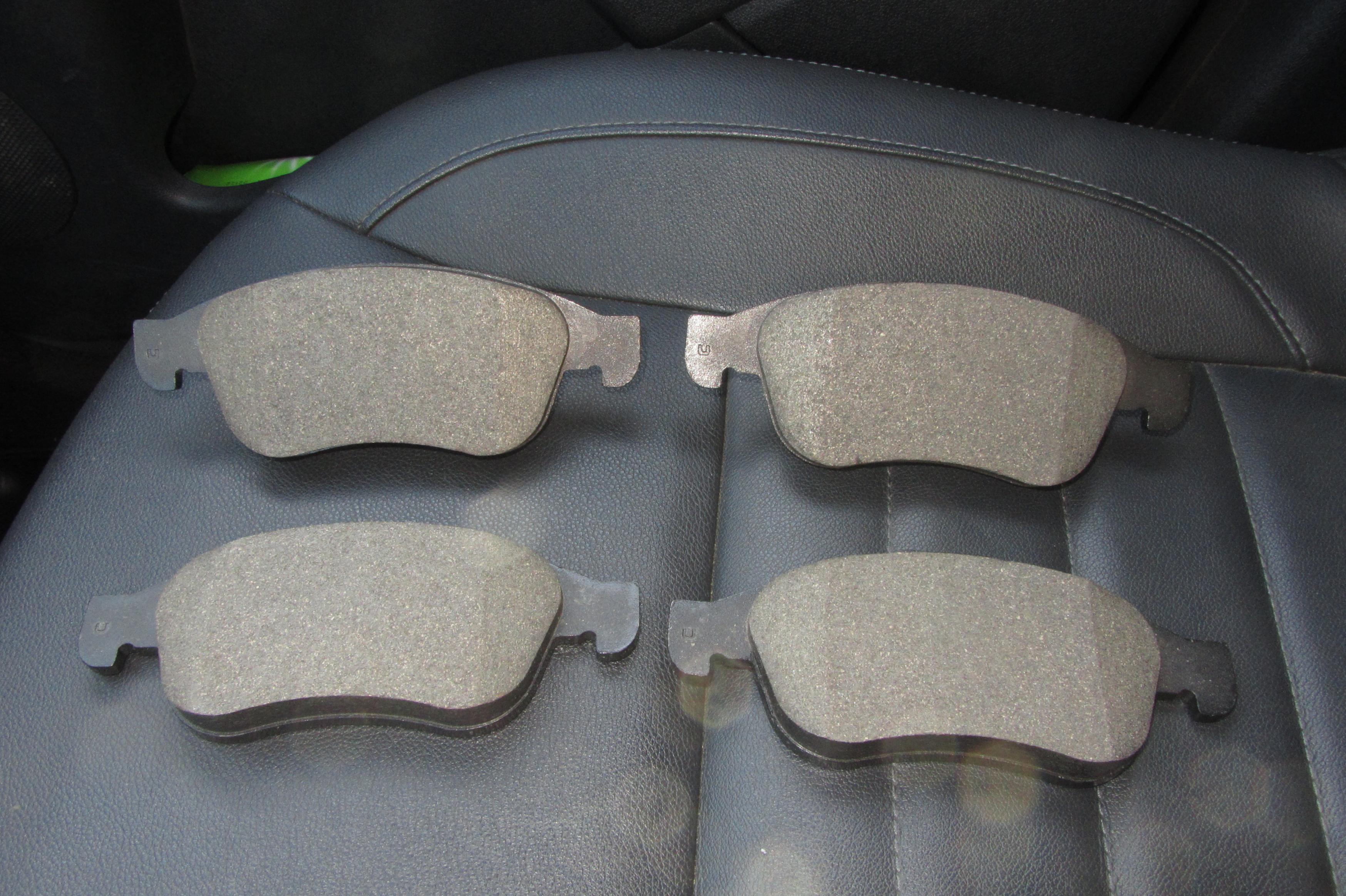

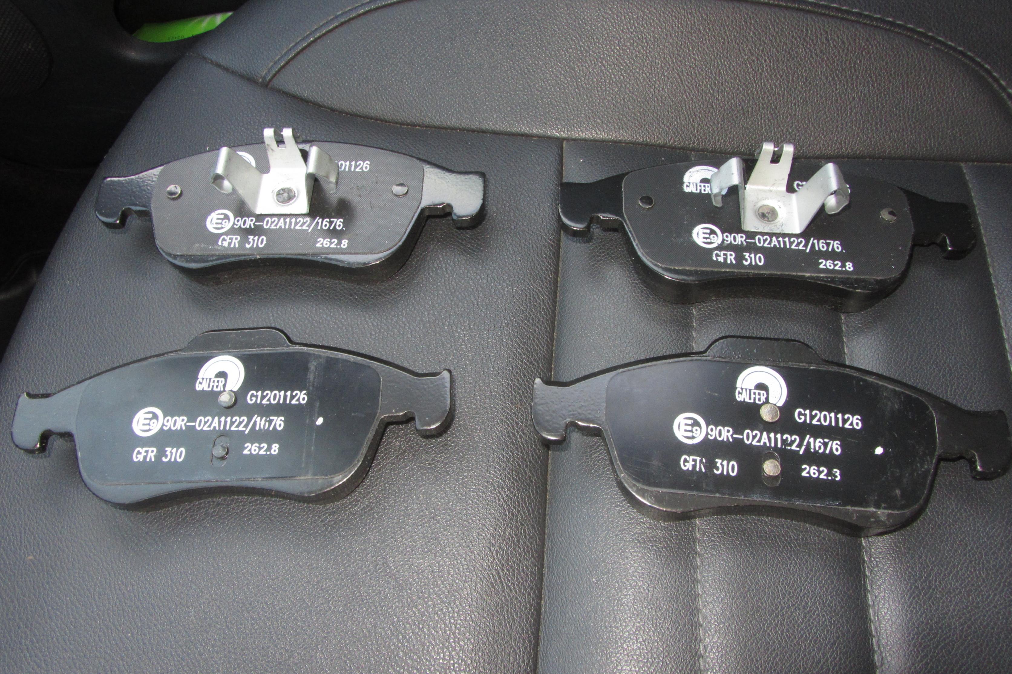

Пришла пора менять передние колодки на 45 ткм. Прежде чем заказывать, посмотрел отзывы и отчеты по установке, в том числе отчет SOT101 по колодкам GALFER B1G12011262. Заказал такие же в автодоке. Колодки пришли, но при осмотре выяснилось, что метки на внутренних колодках в виде буквы U, указывающие направление вращения диска, стоят с одной стороны. Причем на всех четырех колодках, как внутренних, так и внешних. Т.е. все 4 колодки как бы на правую сторону.
Колодки выглядят абсолютно симметричными, маркировки везде одни и те же.
На фото в этом сообщении SOT101 видно, что метки с разных сторон. Т.е. одна для левой стороны, другая для правой. У меня не так. Теперь сомневаюсь, ставить или нет? М.б. подделка, или производитель забил на эти метки? Кто еще ставил GALFER, у вас все норм было с метками? Или без разницы, как поставить?
Не понял про метки, не вижу их на фотках...
НА каропке ясно написано: 2 внутренние и 2 внешние, про направление ничего...

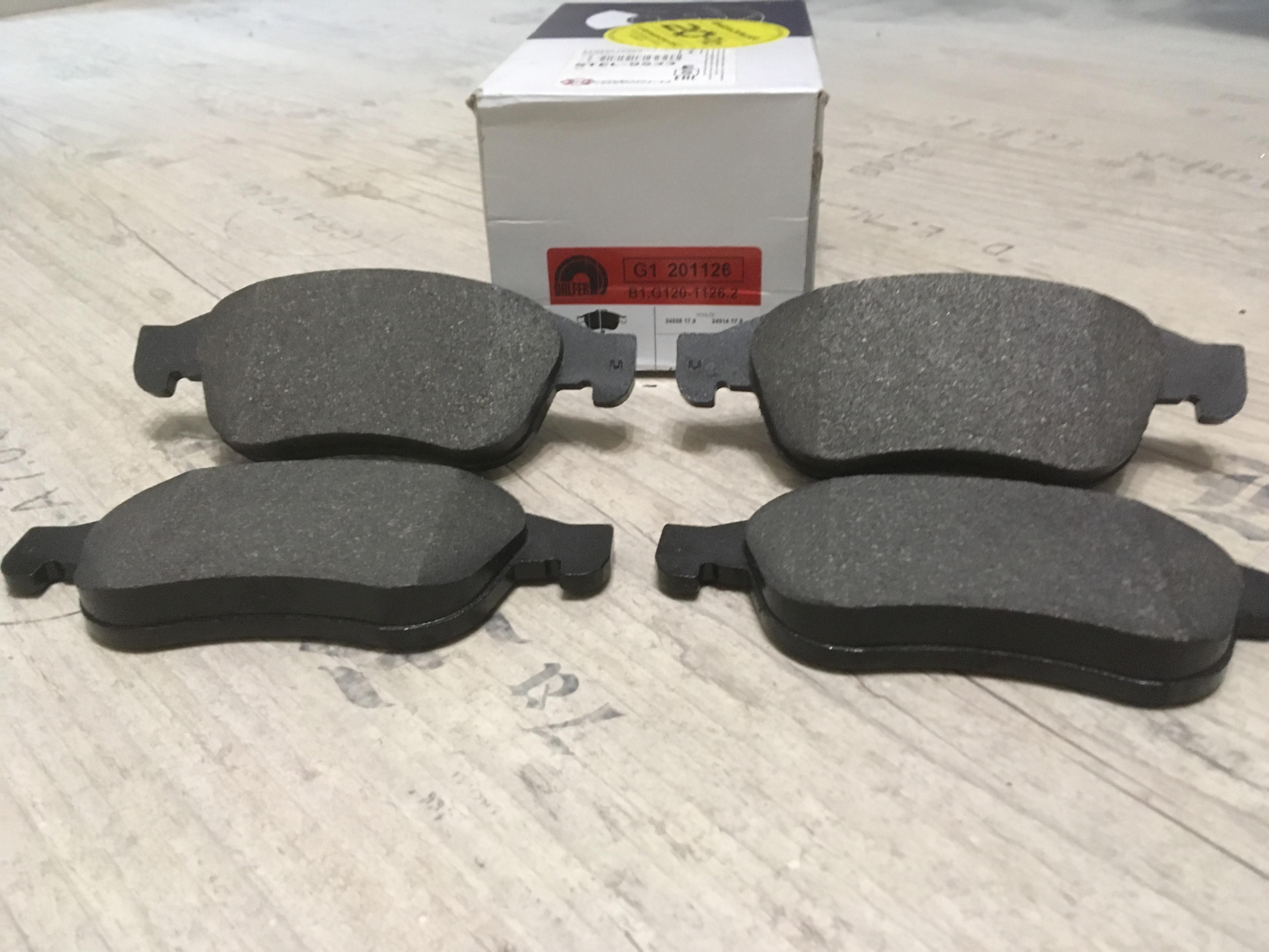

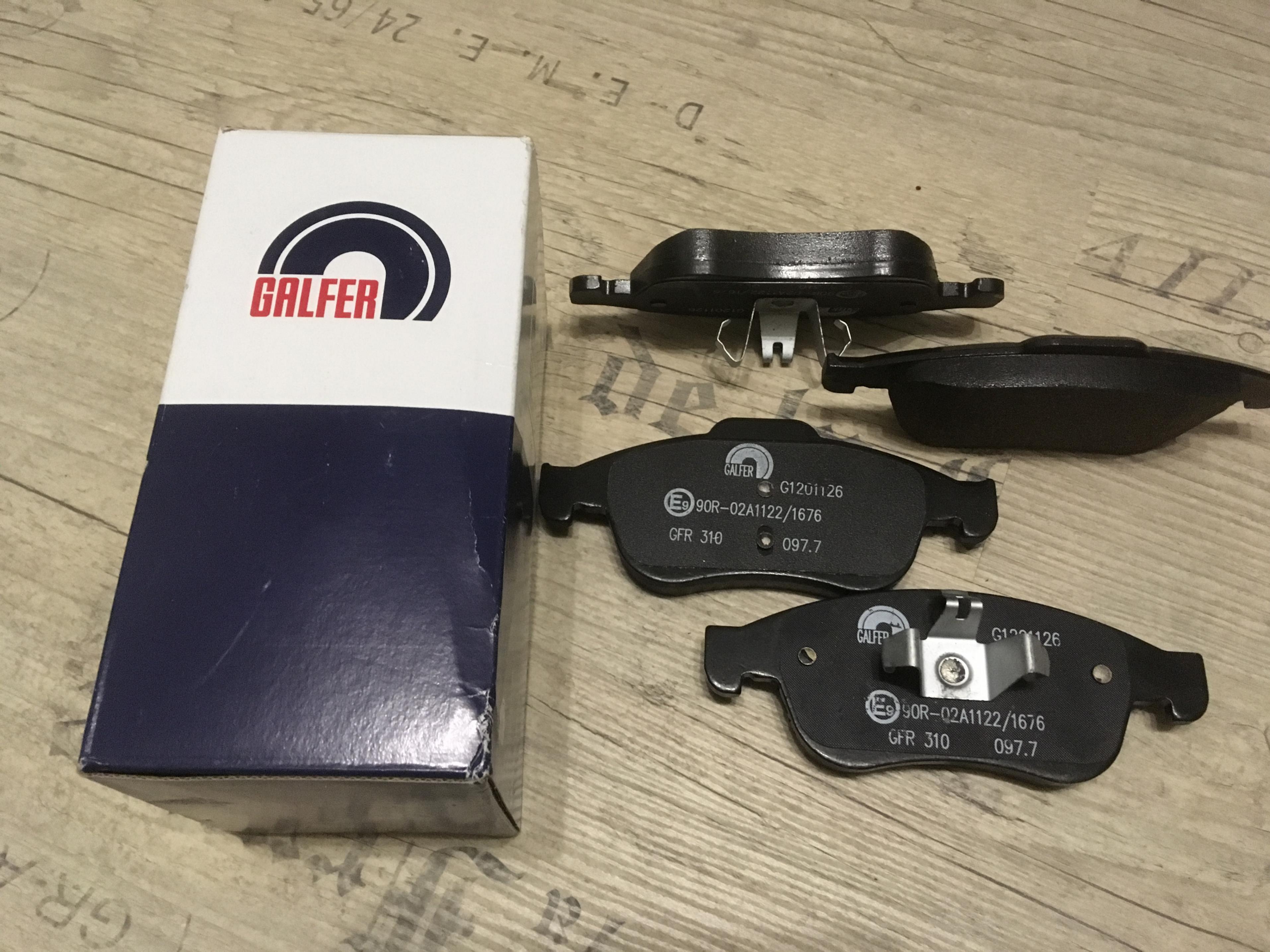

См. фотки. На первой фотке - мои колодки, на второй, те что ставил SOT101. Метка U выбита на железной основе колодок. У моих колодок метка слева на всех четырех колодках, у SOT101 - слева и справа, как должно быть. А почему так должно быть - см. третью фотку, ну и отчет SOT101 об установке. Это вроде как замена стрелкам на внутренних оригинальных колодках.

Сообщение от nurgush Посмотреть сообщение
Инструкция гласит про "несимметричность" и "стрелки", а тут симметрично и стрелок нет. Сдаётся мне, это могут быть просто домыслы (про букву П или U)... Уж больно эта буква не похожа на стрелку, даже для людей с богатым воображением ))))
Хотя я и видел стрелки на колодках дастера вроде бы тут на форуме, так же как и колодки без стрелок (одни производители рисуют, другие нет)...
В общем, мутновато как-то...

SOT101, вообще говоря, согласно инструкции к колодкам, это правило необходимо соблюдать "при ассиметричности несущей пластины/тормозных колодок". В данном случае эти пластины/колодки симметричны, во всяком случае, я отличий не вижу. Посмотрел внимательно свой комплект колодок (первая фотка), сравнил с Вашими (вторая фотка). Все обозначения совпадают, кроме даты производства на коробке (у меня 21.19 у вас 25.17), и маркировки в третьем ряду справа на колодках (у меня 262.8, у вас 097.7).
Так что вопрос по установке остается открытым. И, кстати, для чего на оригинальных внутренних колодках сделаны ассиметричные пластины и существует левая и правая колодка, я так и не понял. Какой в этом конструктивный смысл?

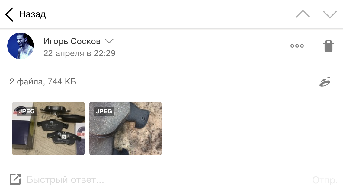

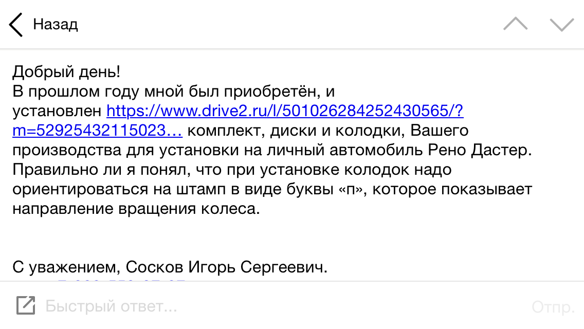

Вот, нашёл! Писал в апреле на: info@galfer-aftermarket.com, и тишина

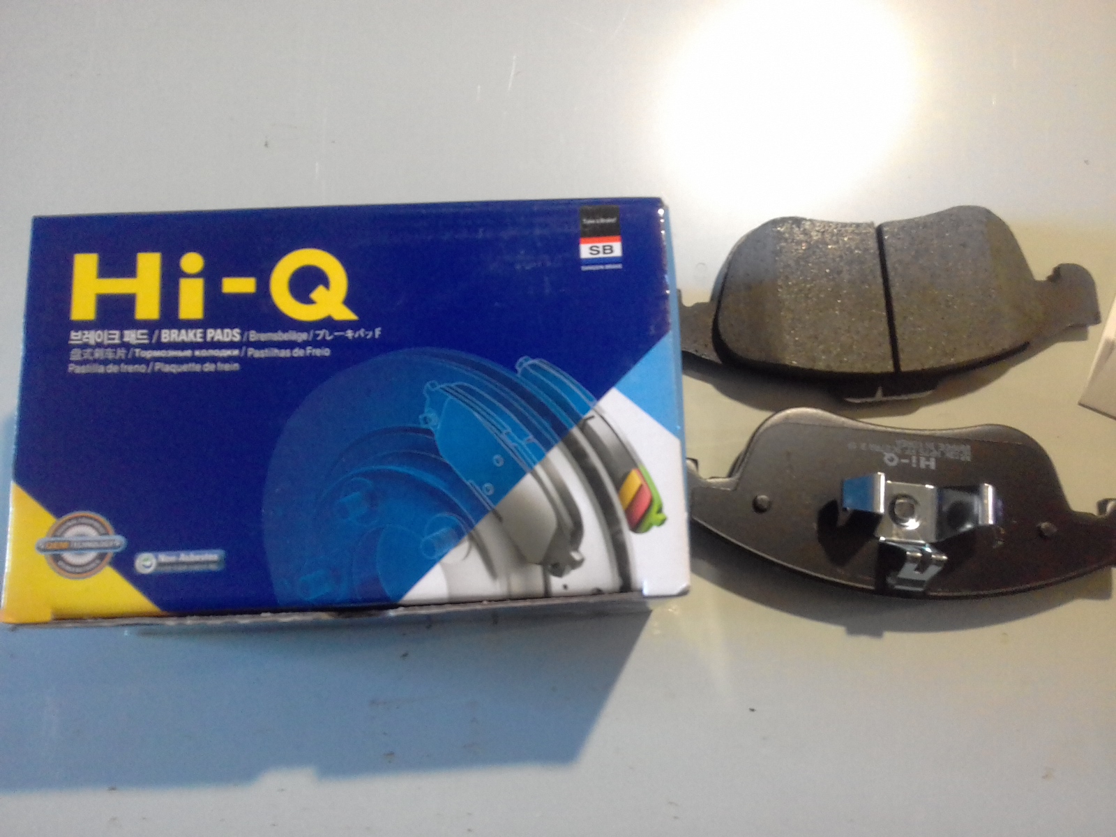

Корея , вроде неплохие , говорят, прикупил , готовлюсь потихонку к замене , к зиме бы успеть поменять все
