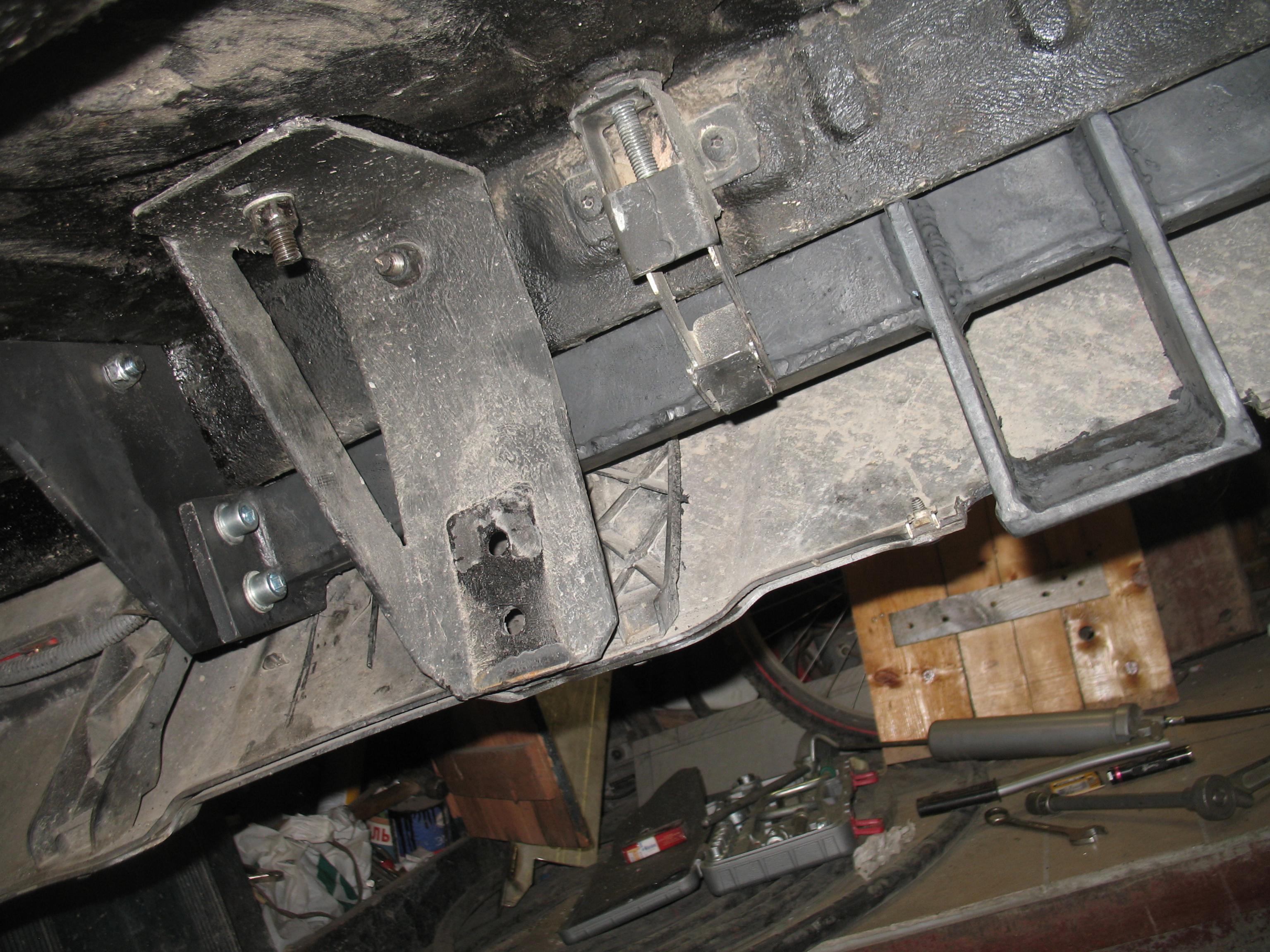

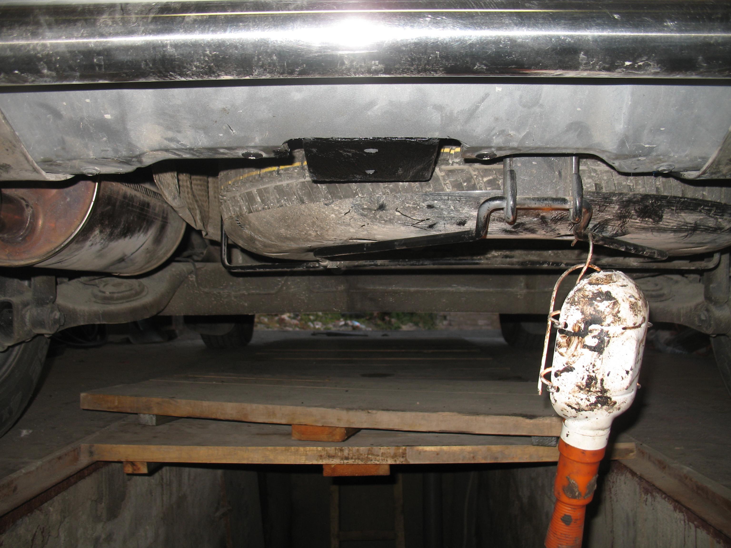

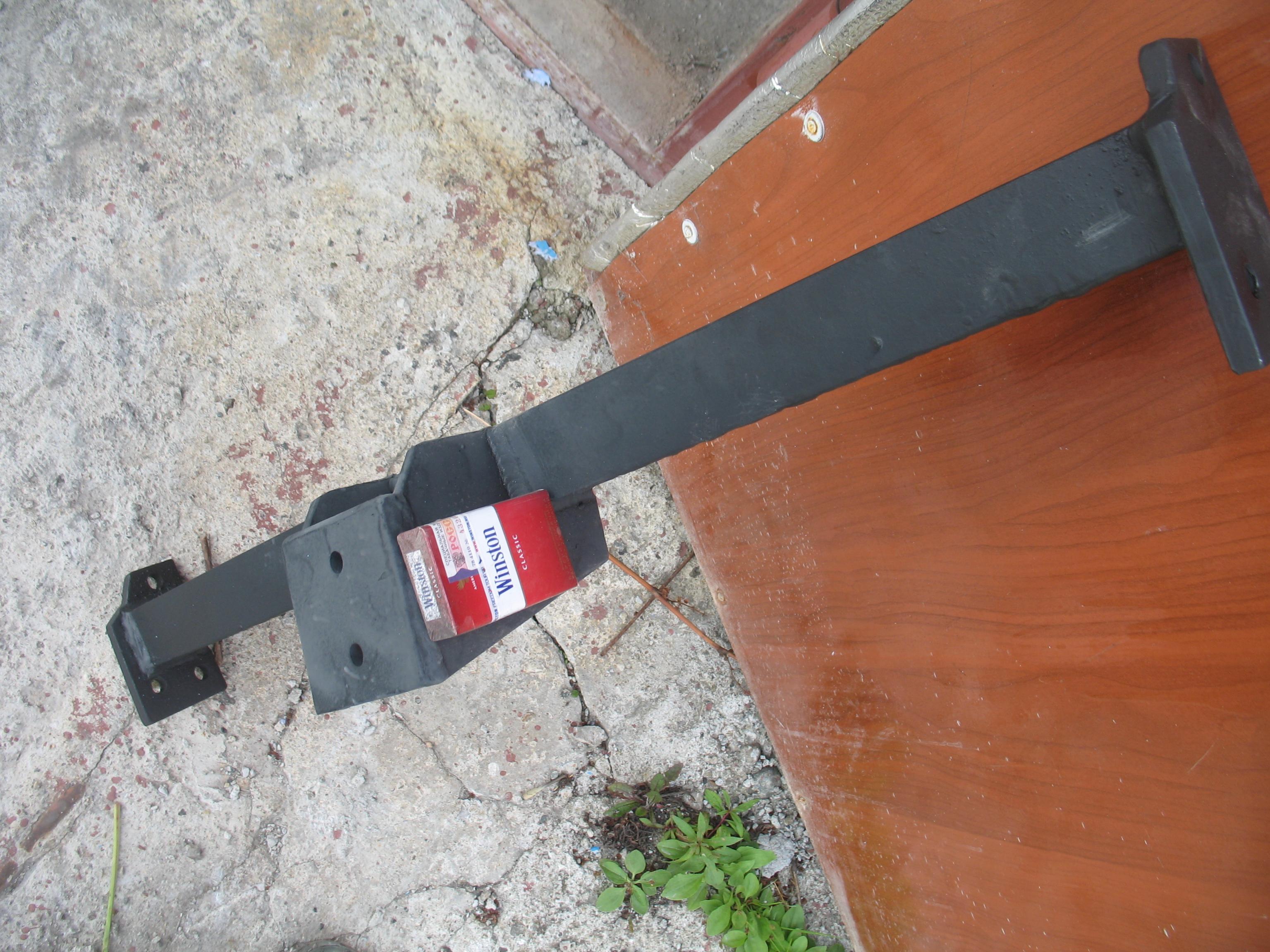

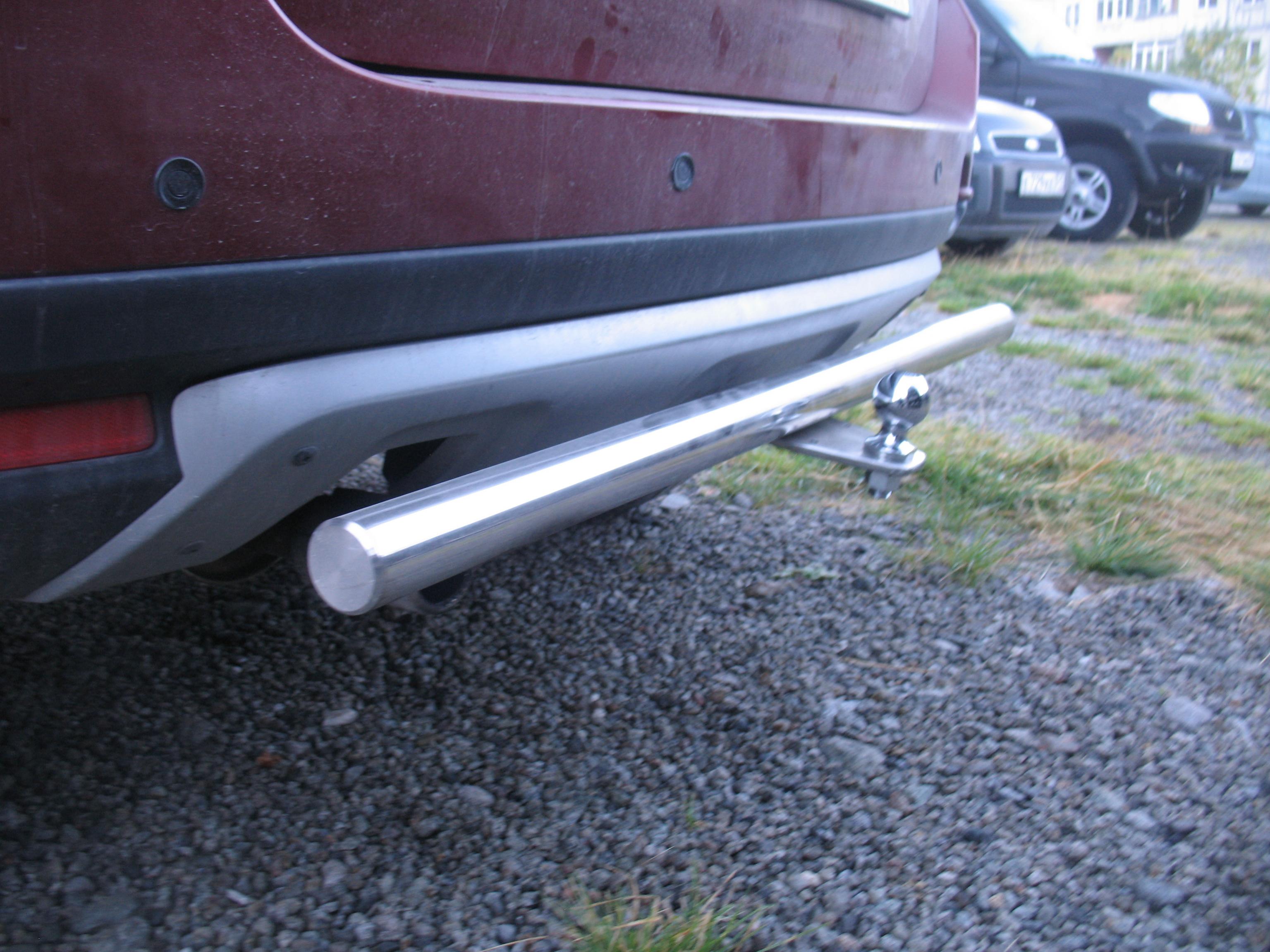

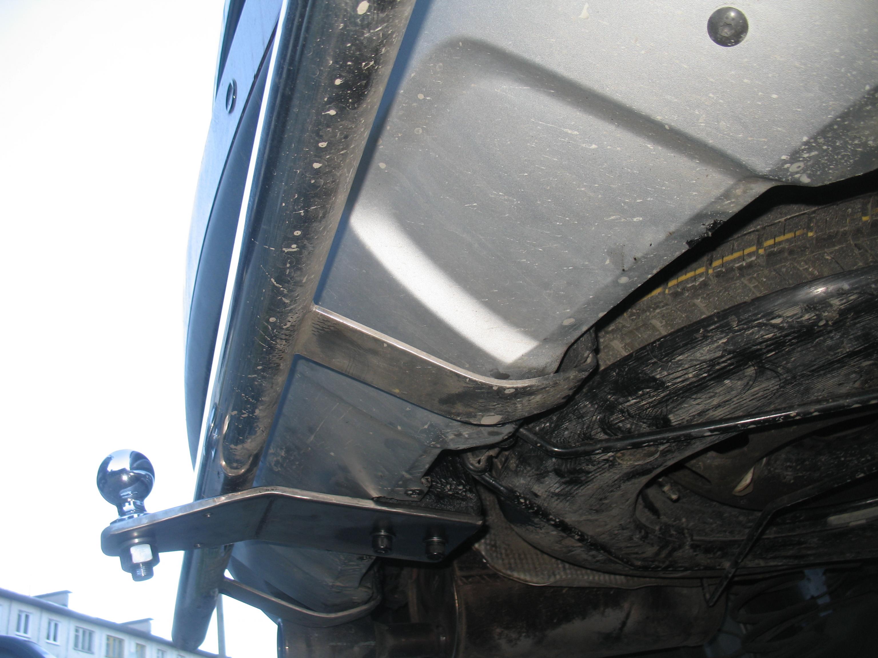

покажу недоделанную работу.
фаркоп условно съемный.осталось прикрутить пластину и нержавейки с шариком.
бампер подрезал немного-видно только снизу.
у выреза сместил саморезы от центра к краям примерно на 3 см.
прицепное по сути не нужно.но изготовленное самостоятельно с затратами примерно 700руб пусть будет.
при установке рекомендую иметь мовиль с трубочкой.

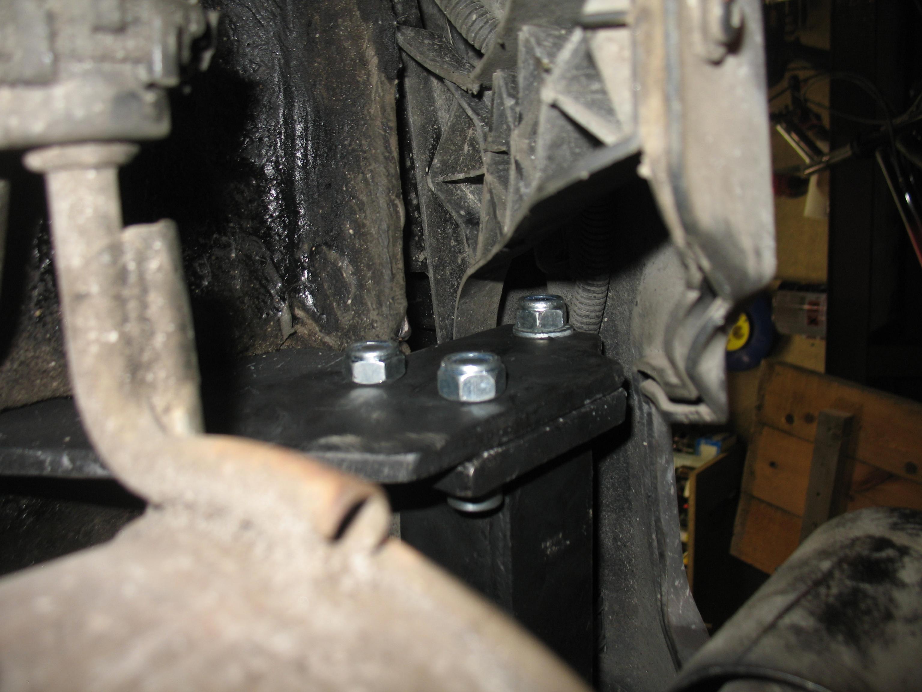

Поясните, что за кронштейн у вас на третьем фото? Для чего это?
Старый 06.09.2013, 21:27   #385
1410
Аватар для 1410
Онлайн: 1410 вне форума
Был(а): 03 апр 2019 12:37
Адрес: тула
Автомобиль: стандарт
По умолчанию Re: Фаркоп

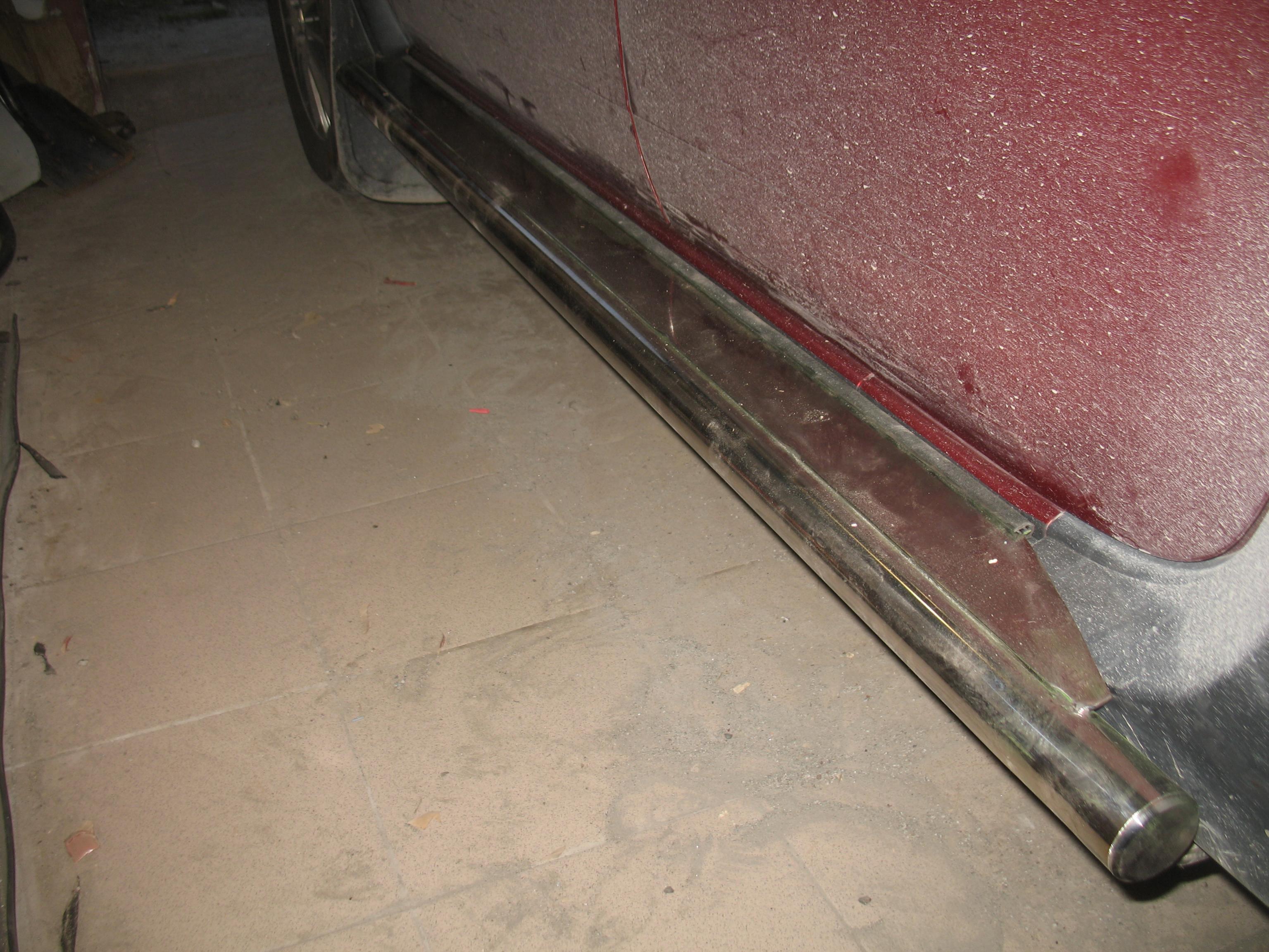

на первом фото видна нержавеющая труба.кронштейны для нее.
пороги то-же с такой трубы -в теме пороги.

вот вроде видно

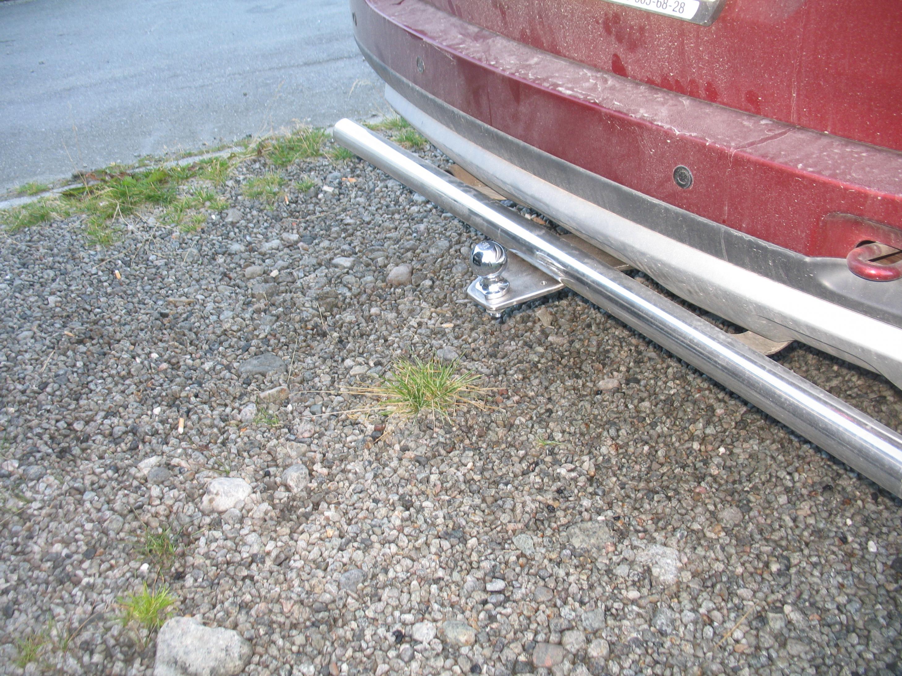

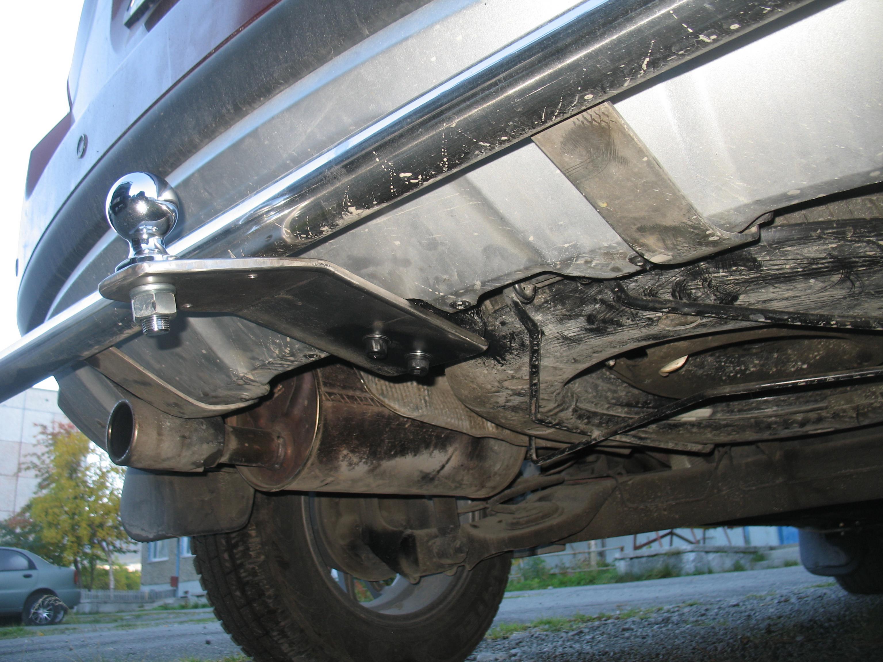

Вот наружка.нержа 10мм и покупной шарик.

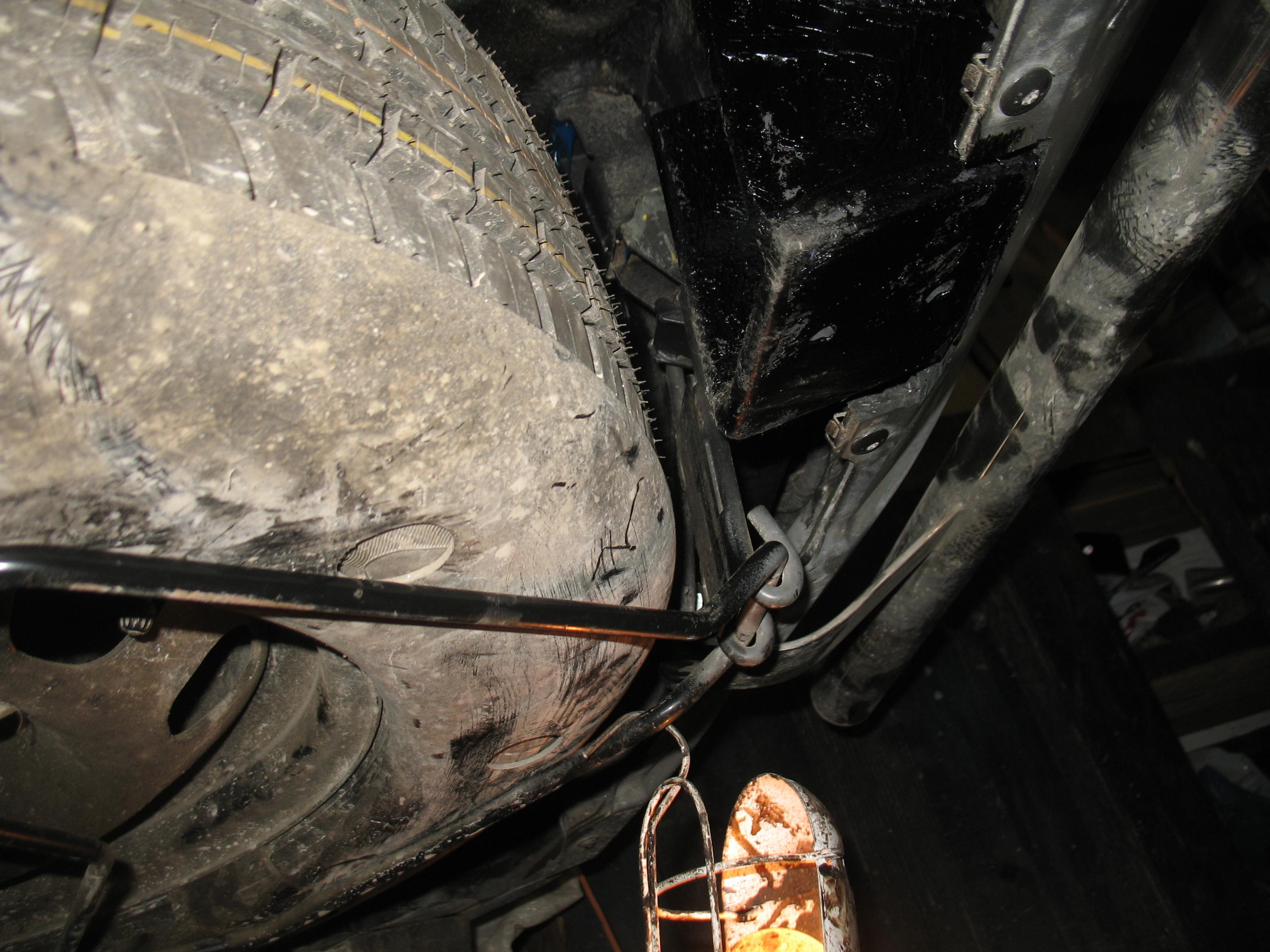

Поставил фаркоп "Трейлер" . Ставил один, без ямы (просто лежа, с земли). Провозился часа два.
Теперь, имея этот опыт, не думаю, что потратил бы более часа, скорее всего, даже меньше.
Бампер не резал и глушитель не снимал.
Перед затяжкой болтов оттянул фаркоп назад веревкой, привязав ее к ближайшему дереву.
Электрику не подключал - пока не требуется.

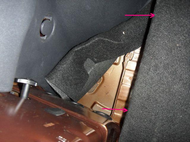

Помогите пожалуйста! Купил фаркоп от "регион 12", по срокам доставки не обманули, единственно что упаковка ненадежна: розетка пластмассовая вбребезги. Но это не беда, купил железную! Беда в другом: Уже 2 сервиса (которые правда пока не ставили фаркопы на дастер) не могут найти дырки в лонжеронах. Снизу все простукивали - нету, сверху заглушку снимали, с фонариком смотрели -нет там дырок. Может у меня Дастер не перфорированный? Два форума проглядел - все фаркопы крепятся одинаково. Сбоку, к лонжерону. Все утверждают, что сверлить ничего не надо. Как быть? К официалам конечно можно обратится, но те цены задерут. Или отсутствие штатных дырок в лонжеронах, это косяк производителя и мне могут просверлить дырки по гарантии?

Всё там есть. Сними внутри багажника заглушки - они большие, диаметр отверстий которые они прикрывают 24 мм. расположены в нишах, ближе к краям, на внутренней стороне лонжерона. Их не увидеть, можно только нащупать. Поддень их отверткой, держатся крепко. Справа доберёшся до них, убрав крышку прикрывающую домкрат, а слева убрав кусок чёрной обивки из ниши. Теперь возьми остро заточенный гвоздь на 120 мм. и им через это отверстие нащупаешь отверстие напротив, оно 10 мм. и надави посильнее "попадёшь из багажника через лонжерон на улицу". Затем под машиной увидишь где гвоздь вышел, возьми нож и остриём выреж в мастике отверстие.

Вот нарисовал, где примерно расположены заглушки с левой стороны.

Эти которые 24мм я отковыривал, в эти 24 мм заглядывали с фонариком и ничего не РАЗГЛЯДЕЛИ. Попробую Вашим способом! Спасибо!

Мучает один вопрос, какая будет максимальная вертикальная нагрузка на шар у данного ТСУ? Понимаю, что прицеп тягать не собираетесь, но если вдруг будет необходимость, что тогда?

при такой толщине(10мм) думаю очень много. косынки для жесткости по краям этой нержи -лишнее(она вроде 120мм в ширину.) понятно что загиб я делал на прессе -ну немного перегнул.
остальное сделано думаю крепче чем некоторые покупные.
к лонжерону ведь крепим на 4 болтика м10(((я использовал импортные большой крепости-вроде 8.8).думал увеличить до 12мм ,но посчитал лишним.
Thrash13
интересно что посчитали слабым звеном??
Art1983
посмотри пост 370 если сделать картонку как выложена на фото то проблем не будет в поисках отверстий.
толщина мастики и герметика на дырках до7мм!
!рекомендую лишнее срезать -чтоб нормально притянуть к лонжерону.
oastr.
посмотри пост 370 и прикинь сам подойдет ли логановский на наши отверстия .
длина поперечины между лонжеронами -890мм.вроде так-примеряй.
"при такой толщине(10мм)" - считаю, что это слабое звено. Шар типа "А" который в диаметре 30 мм и крепится болтами горизонтально, рассчитан на вертикальную нагрузку не более 75 кг. А тут ещё и плечо очень большое, просто возможно, что эту пластину будет гнуть. Думаю туда лучше было бы сделать крепление для американского шара под 2"x2" квадрат... ИМХО.
