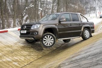

Как по-моему разумению диагональное вывешивание надо проводить как на фото.Только в этом случае,преодолев его,на авто без ЕСП,но с блоком, вопросов даже у самых рьяных скептиков НЕ ОСТАНЕТСЯ.
О..
Вот как раз для таких трюков и нужна принудиловка.
Вот как раз это не сможет самоблок, по крайней мере с преднатягом, как у Кулака. Здесь принудиловка или электронная имитация в помощь. Кстати, видимо на машине с ЕСП самоблок будет работать эффективнее, поскольку подтормаживание вывешенного колеса врубит самоблок.

Господа! На ролике мне не видно за счет чего началось движение машины(зад и перед снимались отдельно).
На моем ролике машина просматривается вся -стоит и приходит в движение. Давайте чётко поймем, что самоблок дает возможность двигаться по грязи или тяжёлому снегу на 80 процентов лучше, чем без него, а диаганалку легко пройдём(немного помочь ручником), согласен с Художником, что юсп на диаганалке-поможет самоблоку, однако, если я не ошибаюсь, одновременно с подхватом букс. колеса колодками юсп дает сигнал мозгам резко снизить обороты двигателя. Тогда если диаганалка происходит не просто на поле или на сухой земле, а в тяжёлых условиях-машина встаёт(проверено мной прошлой зимой на субару форестер), а с самоблоком при выкл/ юсп или без неё уйти от любой диаганалки просто.
