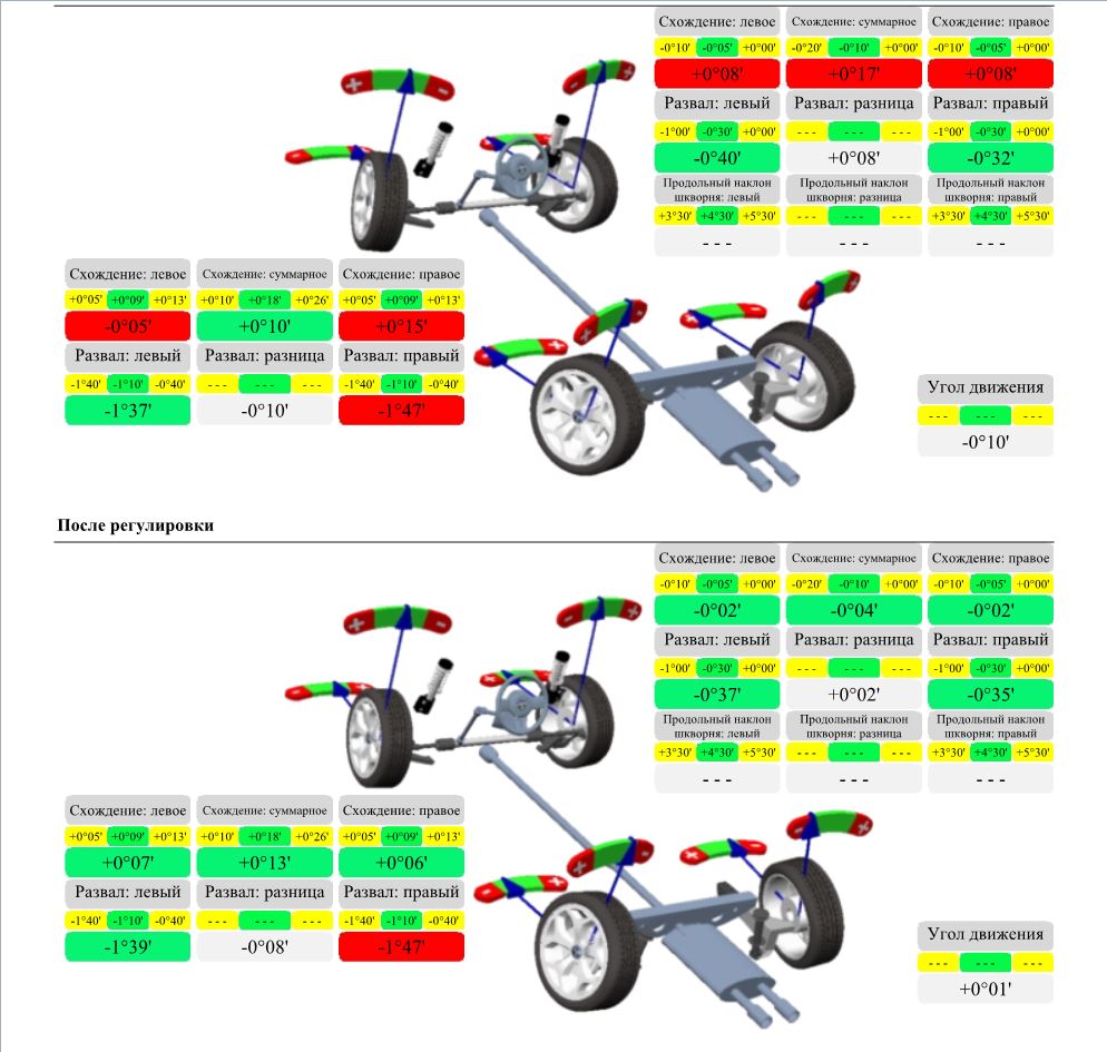

Попытались сегодня выставить углы в соответствии с предложенным выше вариантом. Как и у многих со схождением было все просто,а вот развал... На сколько я понимаю в этих цифирках обе оси не укладываются в предложенные значения. Если передние колеса ещё на грани,то задняя ось выпадает из значений довольно сильно. При этом регулировщик настаивает на том что износ резины с развалом не связан. По передней оси возможно он и прав... С левым колесом были явные проблемы. (А я с такими углами в Крым и в Баку съездил ) но вот схождение колес сзади было не таким критичным... Короче нужен совет бывалых. Надо ли исправлять в моем случае развал? Если надо то каким способом? Пружины? Проставки? При условии что сайленты на рычагах "живые". В 90% времени машина не загружена и я в ней один. Высота от пола до края задней арки слева 78см,справа 77. Задние аморты скорее всего не так давно менялись они живые. Передние стойки тоже рабочие,но видимо ещё заводские.Если будут советы по стойкам или пружинам,то можно в соответствующей теме.
P.S. после регулировки углов машина едет также прямо,в стороны не тянет. Но субъективно, рулиться стала тяжелее.

Мне развальщик сказал не парится на счет заднего развала. Долбаный формат .xps, нечего с ним сделать не могу, на форум не прикрепляет, преобразовать в pdf - теряет информацию. Только такой снимок.
Сообщение от Scorp 3
Проблема такая: не с того не сего по городу вдруг руль начинает немного тянуть влево, очень редко в право. Ехал, ехал, и начинает тянуть. На зимней этого не было (ну или очень редко, что не отложилось), в прошлом году на этой же летней было так же. Прямо руки вспомнили... Начал смотреть, от чего это зависит и чудо, увидел. Когда на дороге есть совсем небольшая колейность, ну буквально до 5 мм глубиной, руль начинает тянуть в сторону. Бросил руль. Машина сама выбралась из колеи на верх влево и сразу перестала тянуть И так повторил несколько раз. Колеи нет- едет ровно, есть колея на дороге - сама выйдет из нее, как правило в левую сторону и опять ровно. Но не дело ехать по самому краю ряда.
Кстати, колею ловить перестал, почти. Ну процентов 10-15 от того, что было. И не сделал, как я хотел. Говорит сделаю как надо, не понравится - приедешь. Единственно ближе к нулю его заставил тянуть, но в диапазоне.

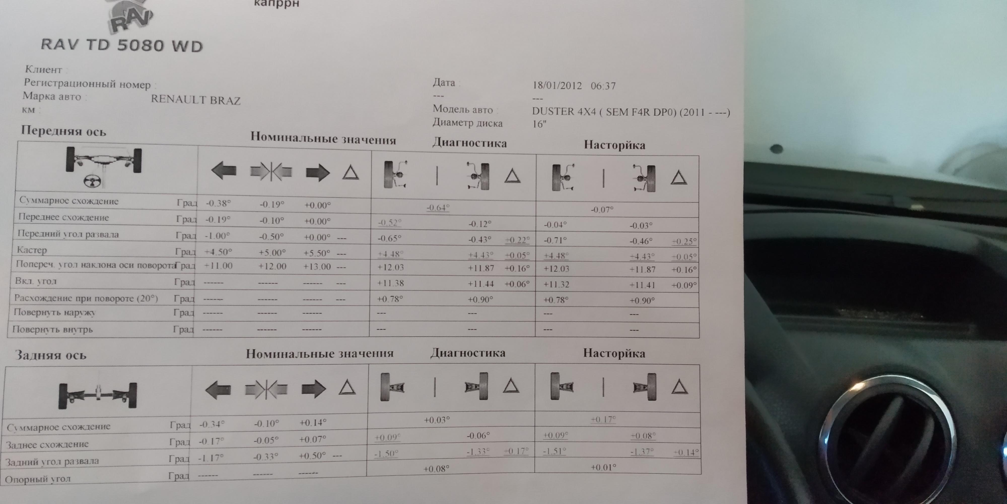

Почти та же история. На другом СТО, на которое поехал переделывать сказали не париться - значения близкие к допускам и резину жрать не будет... Хз что делать, 1 июня стартую в отпуск 3000км в одну сторону - буду следить за износом резины...

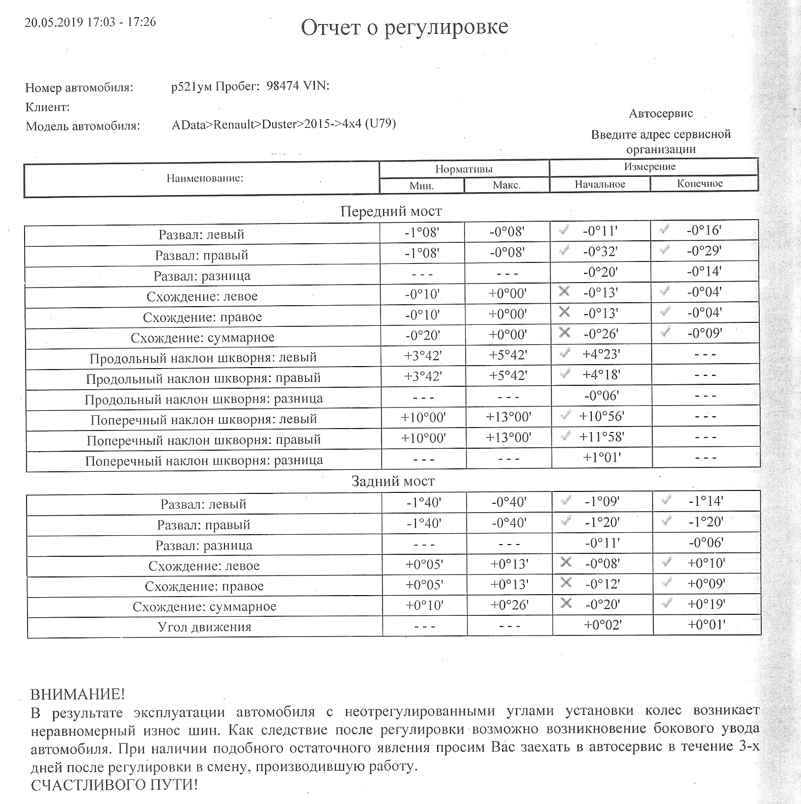

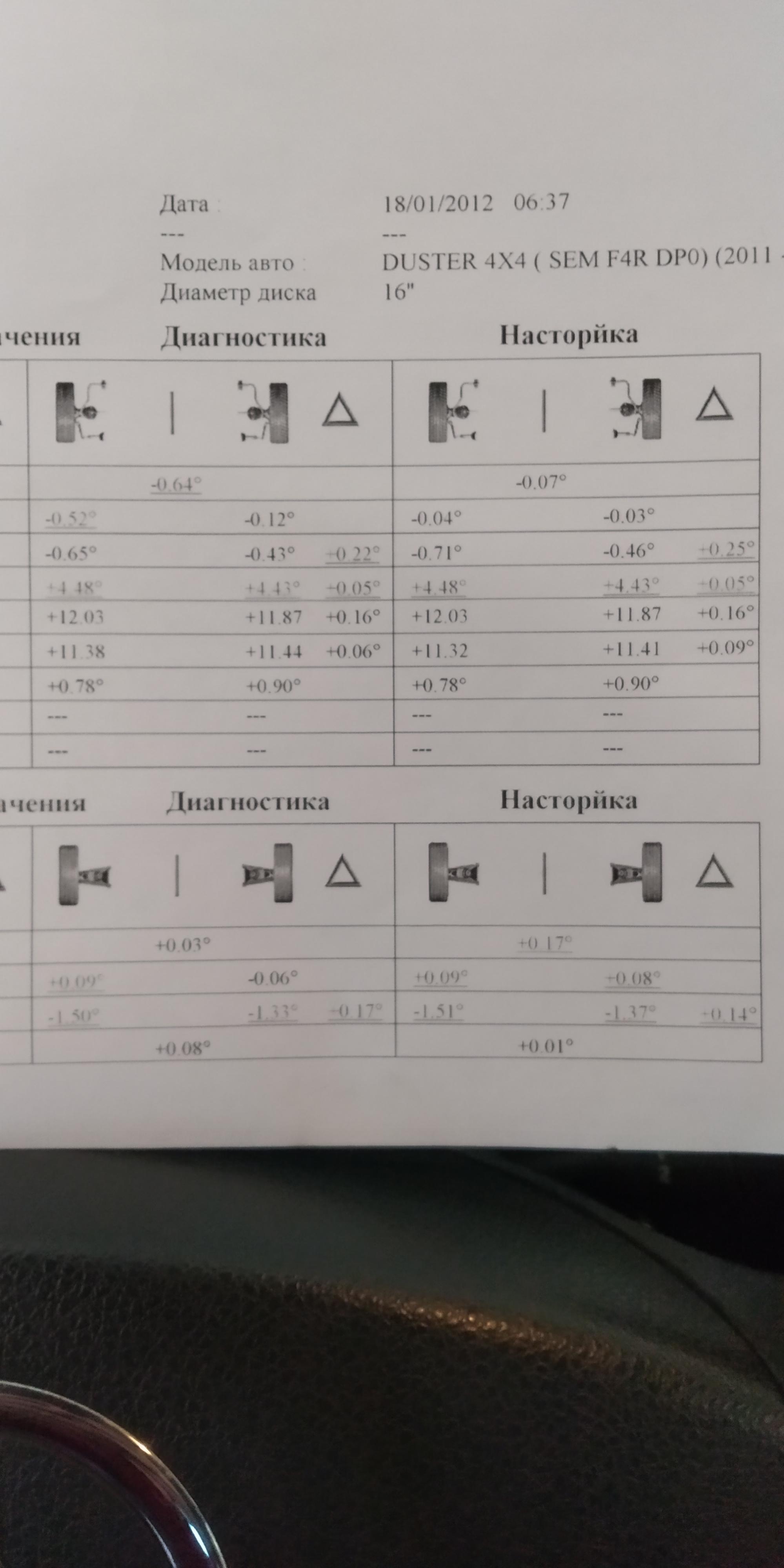

Вчера прочитал всю тему, посмотрел прошлогоднюю распечатку, оказывается у меня заднее схождение было в минусе. Сегодня исправил в том-же сервисе, программу обновили!

Я уже где-то здесь писал про ту же проблему. Выход нашелся в пропиле под эллипс отверстий задних стоек. Теперь всё регулируется и выставляется.

Если развал ушёл в штатном исполнение подвески, значит что-то гнутое скорей всего амортизатор!

Maxs-vd, не думаю что у народа повально загнуты аморты, причем все четыре. Вероятнее всего с годами просаживаются пружины и деформируются сайлентблоки в рычагах. Из-за этого углы установки колес выходят за штатные значения. Вопрос в том что для развала нет возможности их скорректировать регулировочными болтами.

Ну у меня пробег 98т 2012год, все сайлентблоки, шаровые, наконечники родные.
Менялись только амортизаторы, и то только по причине что увидел потёки. И посмотрите мою распечатку развал идеальный.

Вот и отлично! Получается у вас подвеска хорошо сохранилась за семь лет. Если несложно сделайте замеры расстояния от пола до кромки задней арки ,при условии что размерность колес штатная.
