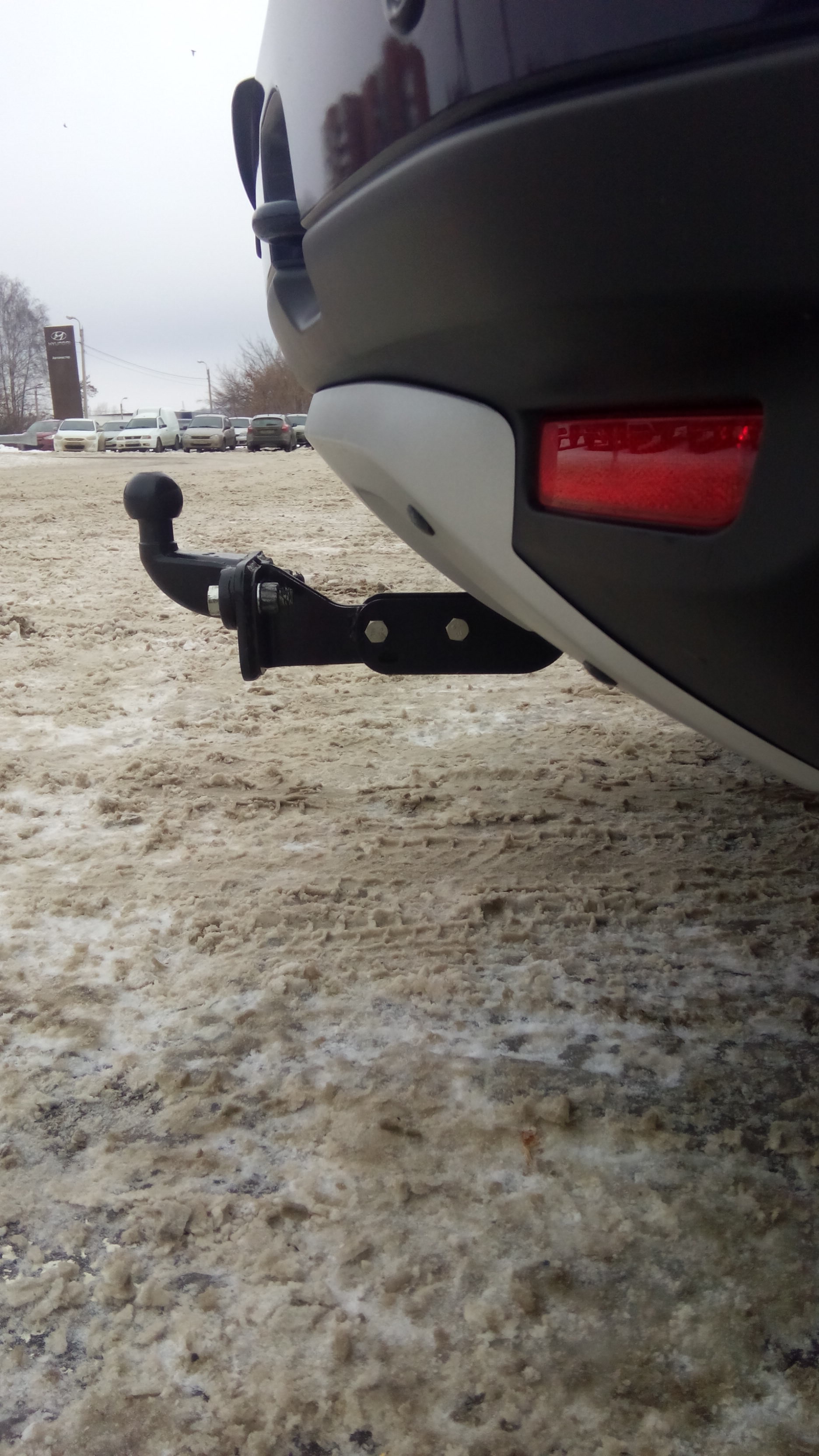

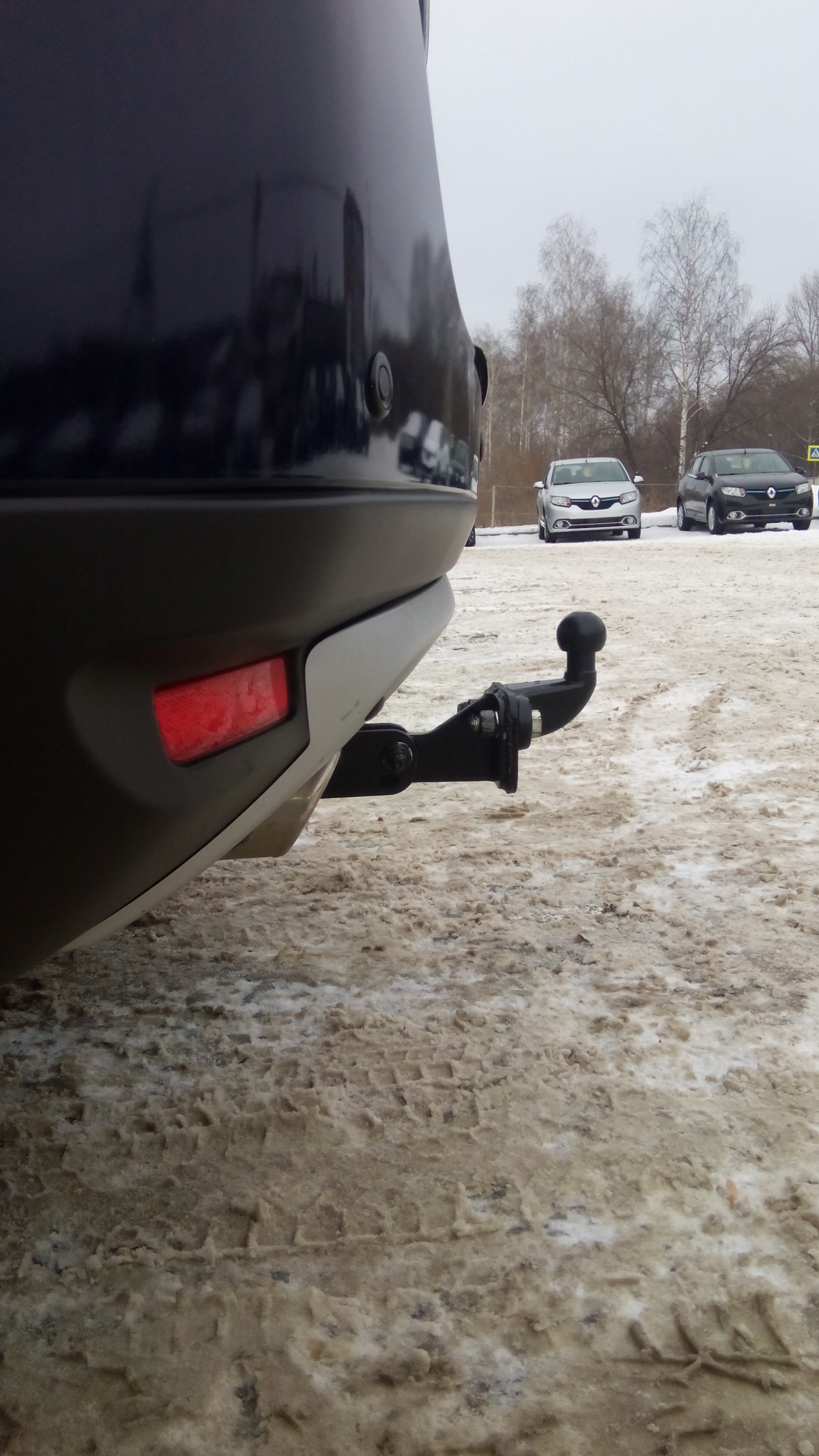

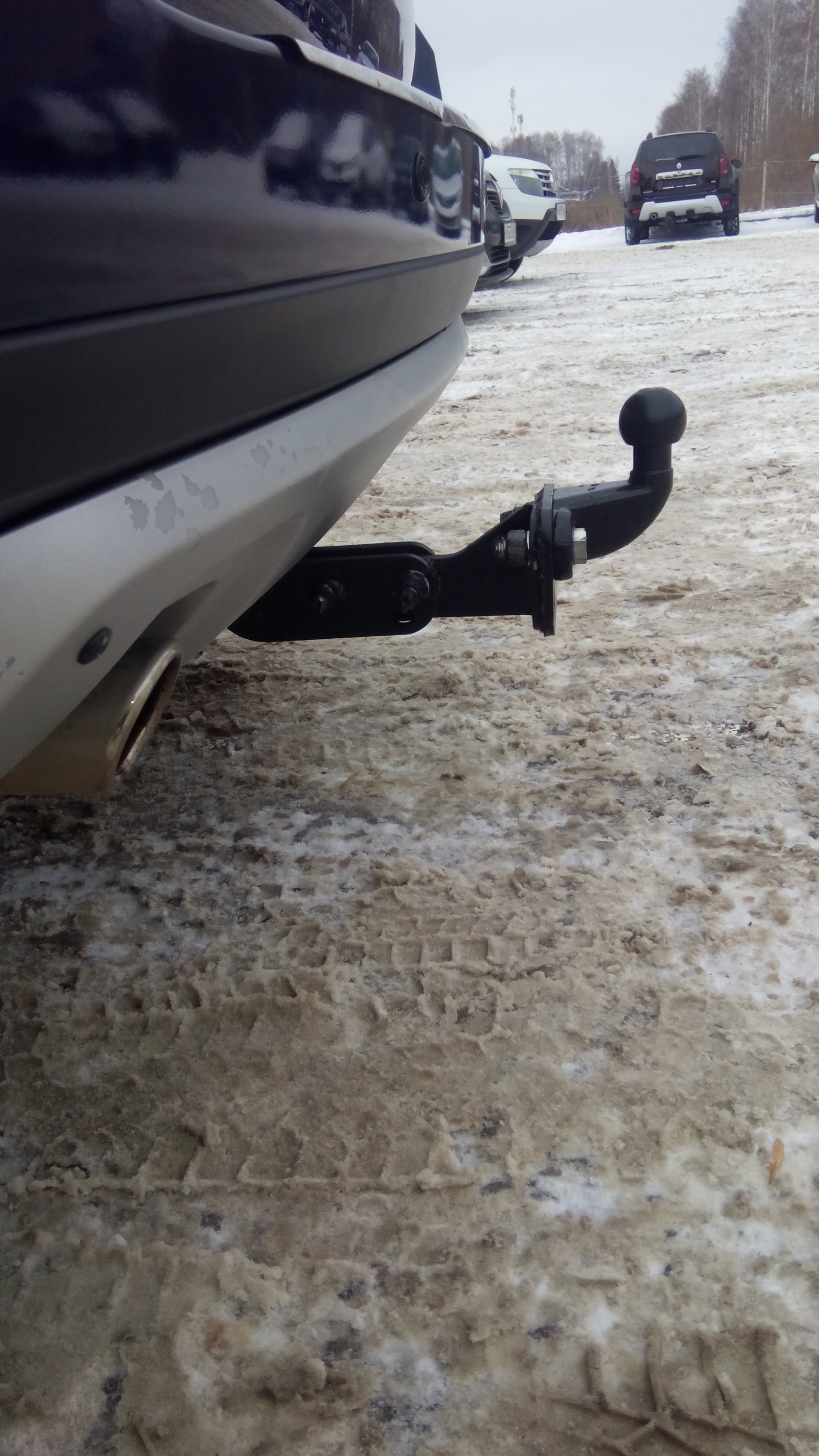

добавил себе ещё одну "защиту" назад. Электрику не подключал т.к. прицепа у меня нет, но в комплекте она идёт.Встало всё без проблем,без подрезки бампера в штатные заглушки. Брал здесь http://region12-avto.ru/products/far...t-daster-60064
Старый 27.12.2016, 17:00   #385
Леон 75
Дастеровод - Доктор
Аватар для Леон 75
Онлайн: Леон 75 вне форума
Был(а): 12 мар 2023 22:28
Адрес: Пенза
Автомобиль: рено Дастер 4*4 2,0 6 МКП
По умолчанию Re: бортовой журнал Леон 75- 2,0-4*4 Привиледж/синий морской
фотки забыл

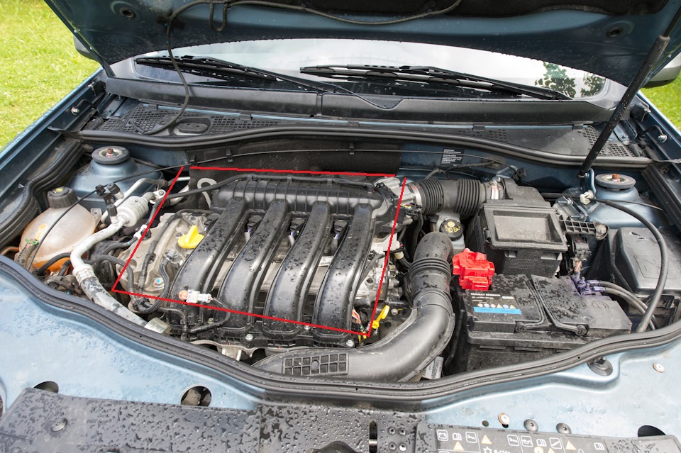

клубни, прошу пояснений. Все же или многие сталкивались с такой проблемой как подтекание воды из правой форсунки стеклоомывателя в 3й свечной колодец. Меня сия беда тоже не миновала, в слякоть при активном пользовании омывателем начинается эта свистопляска, движок троит, дергается. При неоднократном посищении нашего Пензенского мастера эта беда была обнаружена и вылечена, как мы думали. А именно:промазаны герметиком обе форсунки изнутри капота, жирно. Заклеены виброй сами квадратные дырки куда шланчики к форсункам подходят, все еще раз промазано, высохло. Сами шланчики целые, нигде не подтекает, на крышке двигателя, теплоизоляции капота и вообще в подкапотном пространстве все сухо, следов омывайки не наблюдается. Однако вчера опять затроило и задергалось, снег, дождь все как положено, омывайка льется ведрами. При извлечении 3й катушки там опять вода, все в ржавчине. Хорошо сама катушка не пострадала. В очередной раз все продули просушили, одели на катушку доп. резинку, села прям очень плотно в свечной колодец. Естественно дерганье и троение пропало, поехал опять как новенький. Мистика какая то, откуда попадает вода в 3й свечной колодец?!!!

Сообщение от Леон 75 Посмотреть сообщение

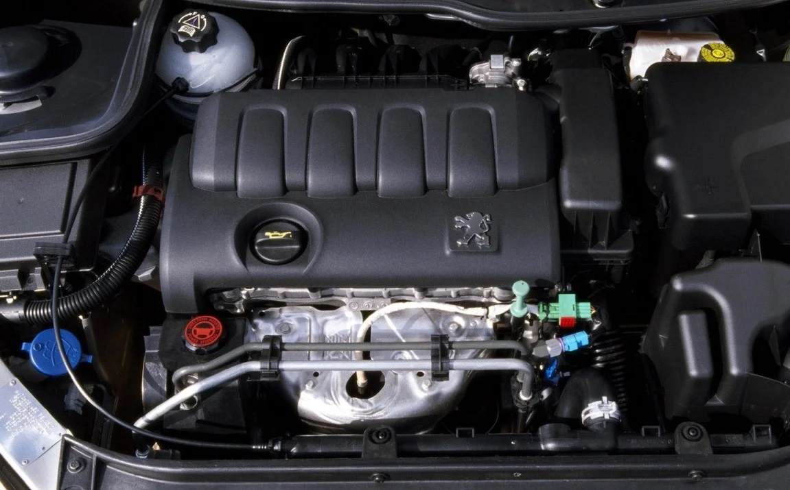

накрой мотор сверху толстым полителеном или еще чем то и поезди. Главное закрепить чтоб до глушителя не достал. На пежо крепил такие крышки из линолеума..там такая же проблемма была.
Старый 09.12.2021, 20:53   #388
Леон 75
Дастеровод - Доктор
Аватар для Леон 75
Адрес: Пенза
ViBer, дык он же расплавится от движка?
Старый 09.12.2021, 21:57   #389
ViBer
Аватар для ViBer
Онлайн: ViBer на форуме
он плавится при 100*С, у нас столько всяких хомутиков и пластмасок под капотом, а самое главное ну нет там 100*С, а про глушитель я уже писал.
Потом нужно накрыть только вот это место, главное чтоб то чем накроешь было закреплено. А так может быть любая пластмасска, фанерка и тд.
если поможет и все пропадет то можно заказать в КАРТе чтоб сделали красивую пласмаску и будет двигатель как раньше говорили **у миня вах!! мотор пилита !***
вот на пежо крышка стоит такого плана..
