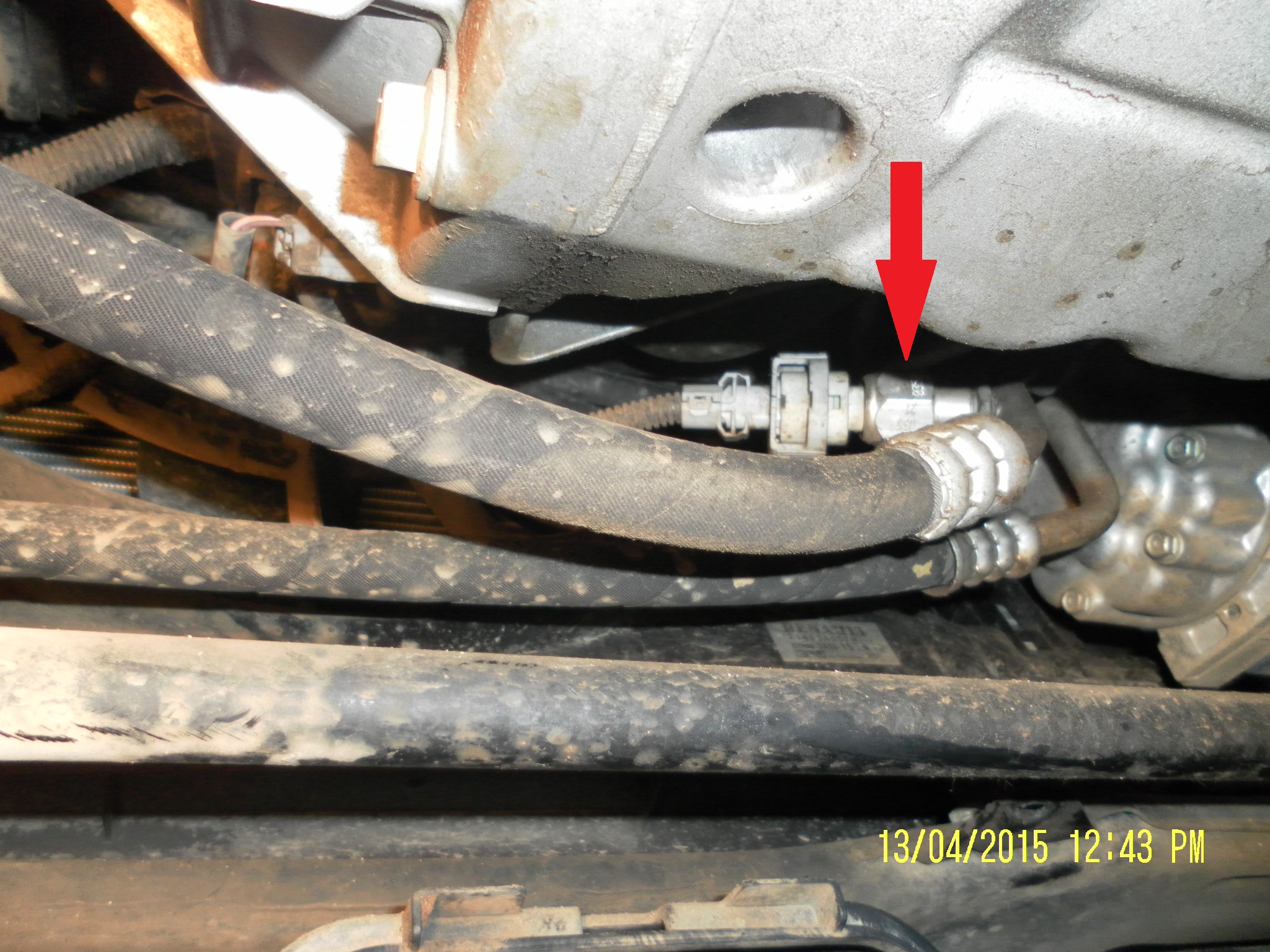

Сообщение от Михалыч35
А фотки нет,где этот датчик.
Вот, вид снизу, 2л.
