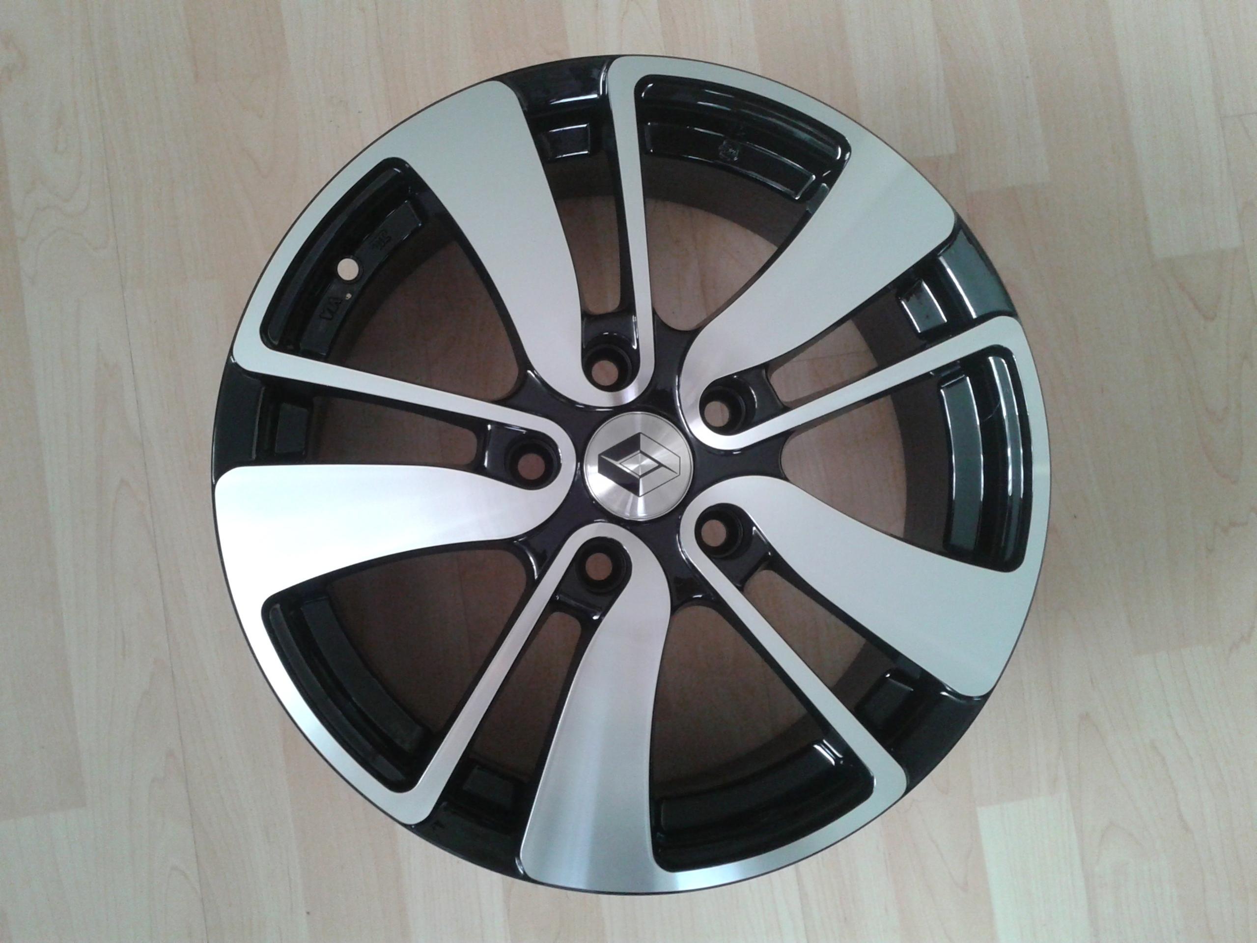

Я купил на лето вот такие: Replica H Re50H (R16/6.5J, PCD 5×114.3, D 66.1,ET 50.0), стоимость 3000 руб.
В комплекте к каждому диску идут болты (длина до конуса 28 мм), вентиль и заглушка (с эмблемой Рено).
http://www.shinservice.ru/disk_catal.../Re50H/679311/
Прикольный дизайн. Ждем фото установленных на Дастер.
