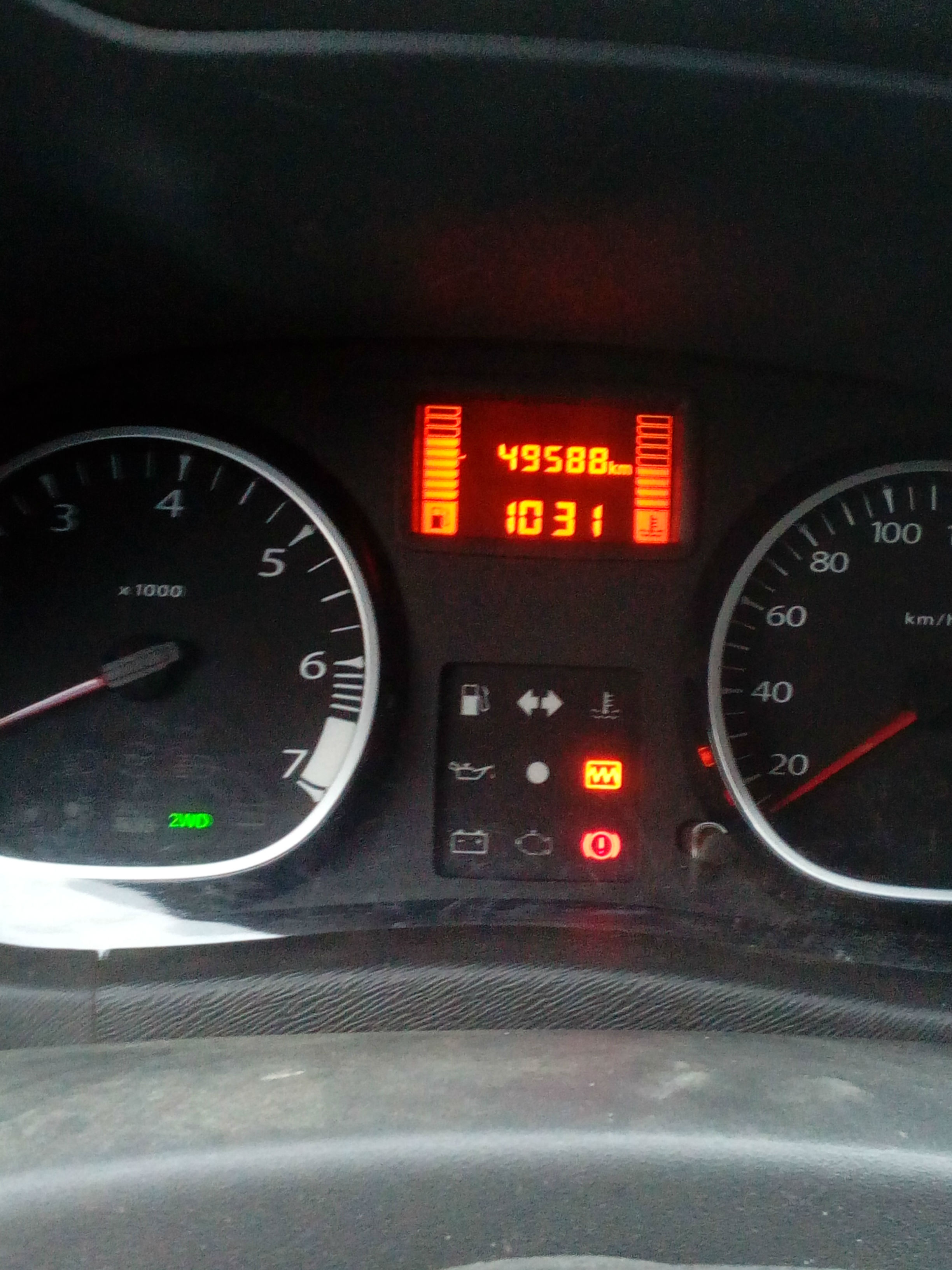

Ну что , братцы дастероводы , вот и пришла зима в Москву
Вчера поехали с супругой в супермаркет , на полпути загорелась "пила" (впервые за почти 5 лет !!!) и одновременно "2WD" http://www.dusterclubs.ru/vb/attachm...1&d=1515921436
Погуглил , пока мадам отоваривалась - причин много может быть , но первая мысль моя была - аккумулятор...
Открыл капот - глазок чёрный
Сегодня начал разбираться. Пускается двигатель нормально при -8 на улице. Снял АКБ , занёс домой. Напряжение 12,8 Вольт. Выкрутил побки - уровень электролита низкий , до ножек далеко , но пластины не торчат. Долил дистилированной воды. Померил плотность : 1,15-1,17 , у минуса 1,10. Та же история , как и в прошлом году  , только пока ещё заводится.
Пока поставил на подзарядку 1 А , выбираю новый аккум
ЗЫ Пила горела постоянно , режим 2WD тоже. Переключалка режимов не работала. Я обычно езжу на "Авто".
После повторного пуска двигателя явление пропало , всё пришло в норму. Может связи с АКБ нет никакой , тем не менее это послужило причиной его проверки.
Последний раз редактировалось Dr.Ser; 14.01.2018 в 12:33.
Причина: добавил

Шняга с * пилой * была у меня после езды по снежной каше , вылечил загерметизировав вход проводов в муфту .
С "пилой" и 2WD тоже самое было, ещё часы БК обнулялись.
Сразу стал думать на акк-р потому что с начала по работе стартера стало понятно что что то не то. Дальше в течении трёх дней хуже становилось: стартер всё хуже крутил, потом часы после старта стали обнуляться, потом полный привод перестал включаться тоже после старта.
Поехал на диагностику, сказали банка одна замкнула. Родной акк иста прослужил 4,5 года. вместо него взял родной же renault hi-life 12v 70ah 720a 4800 р получилось с учетом сдачи старого.
Сейчас у нас стоят морозы -25 -30, всё ок заводится с "пол пинка"

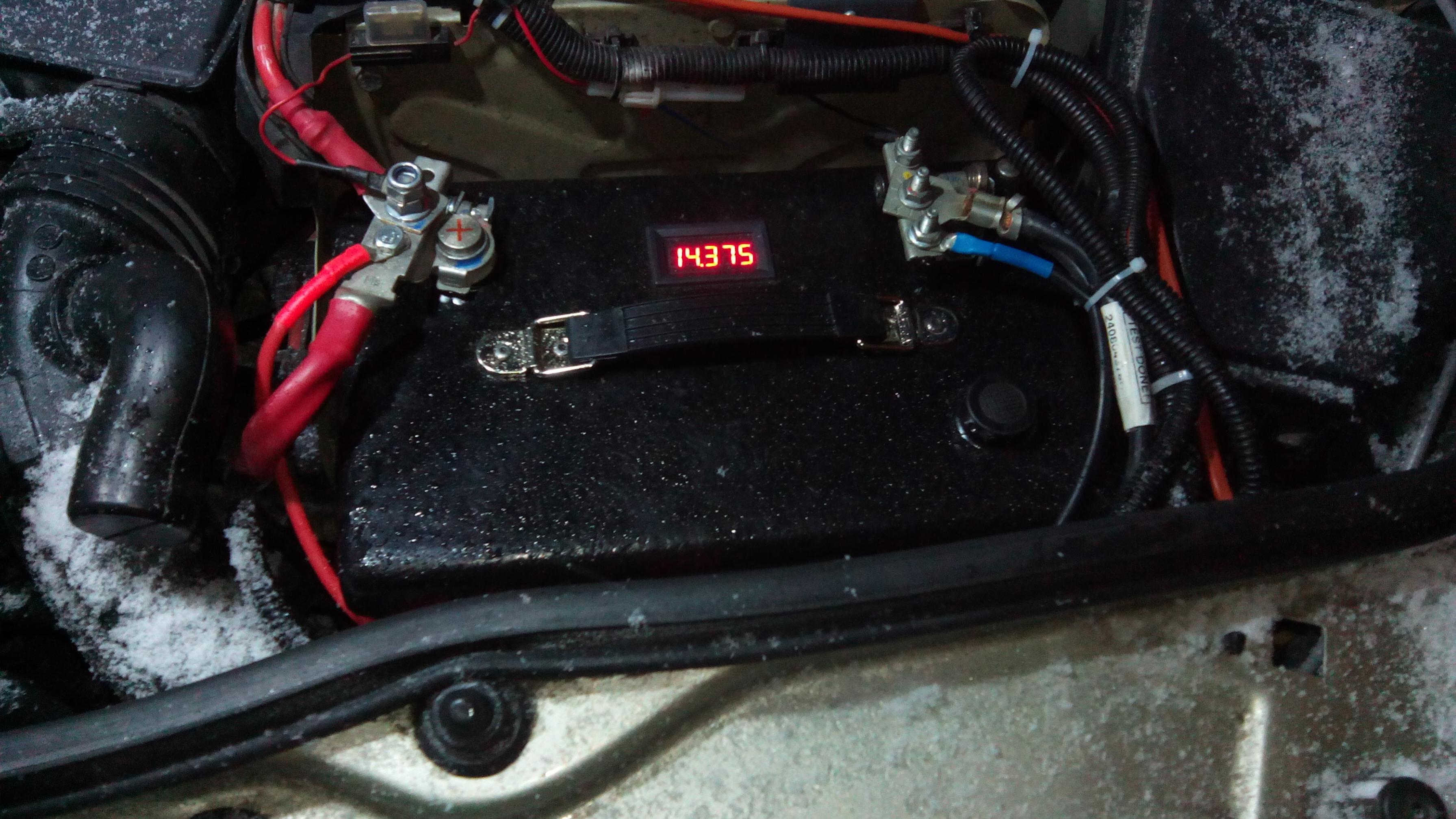

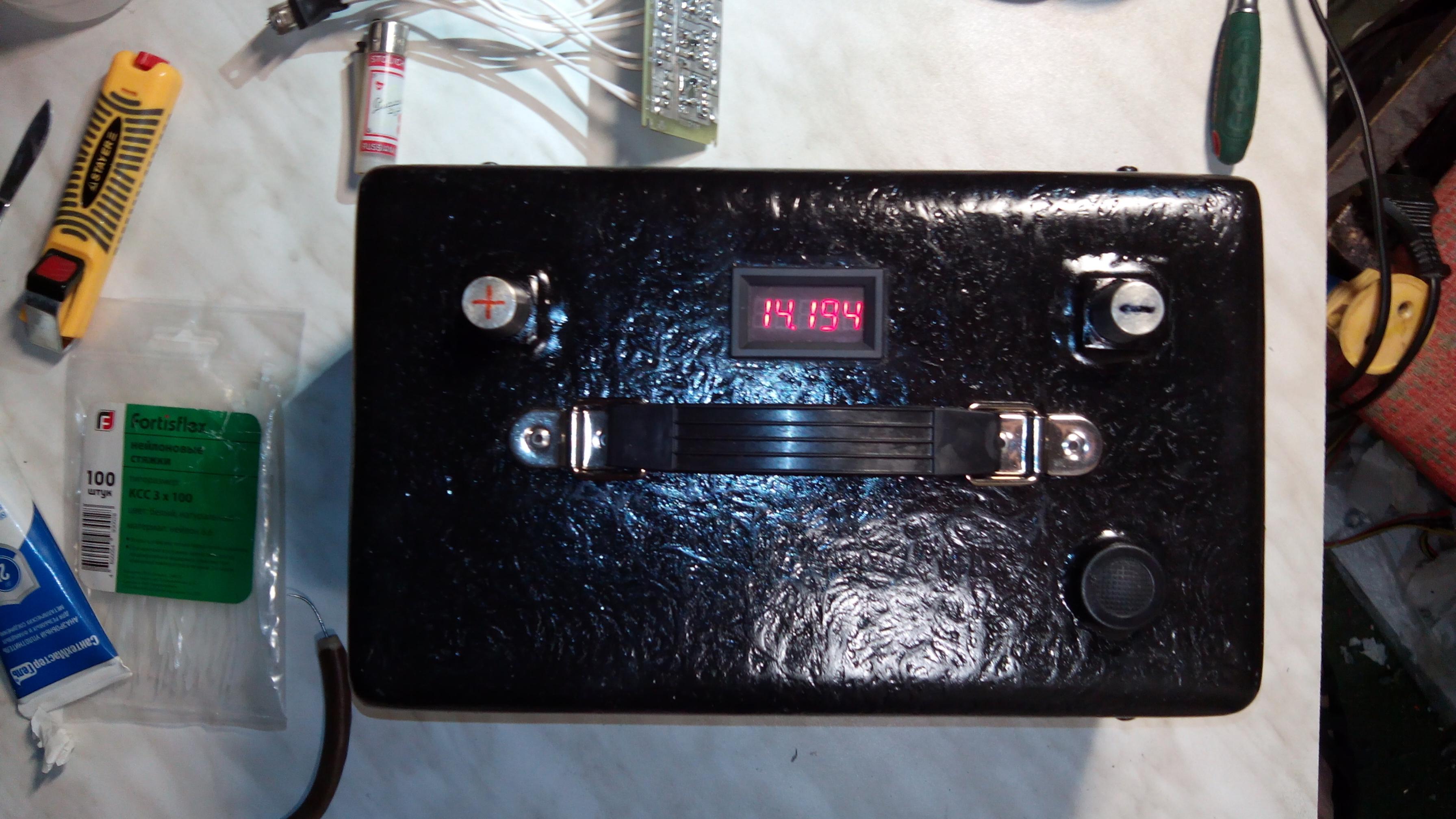

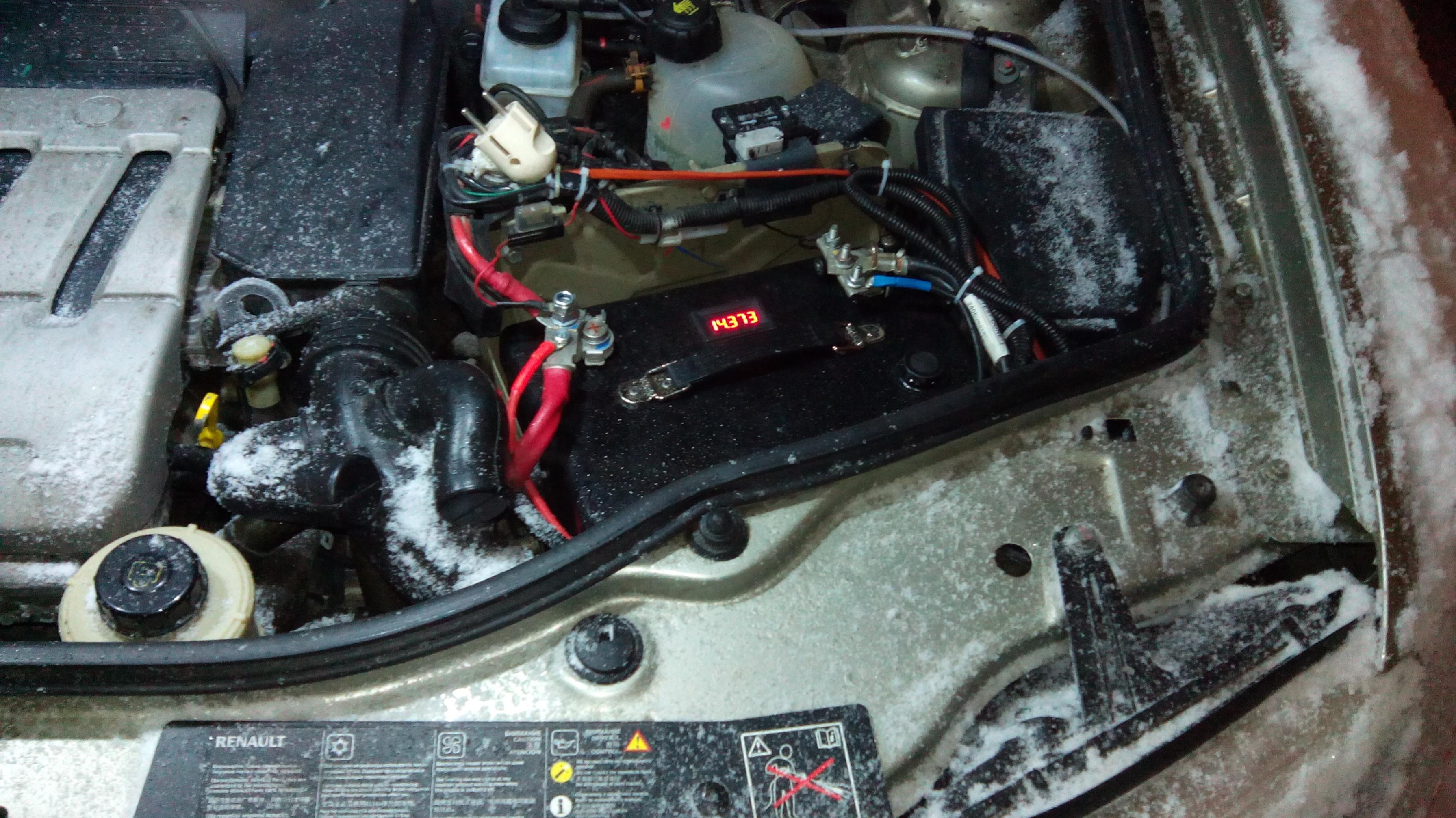

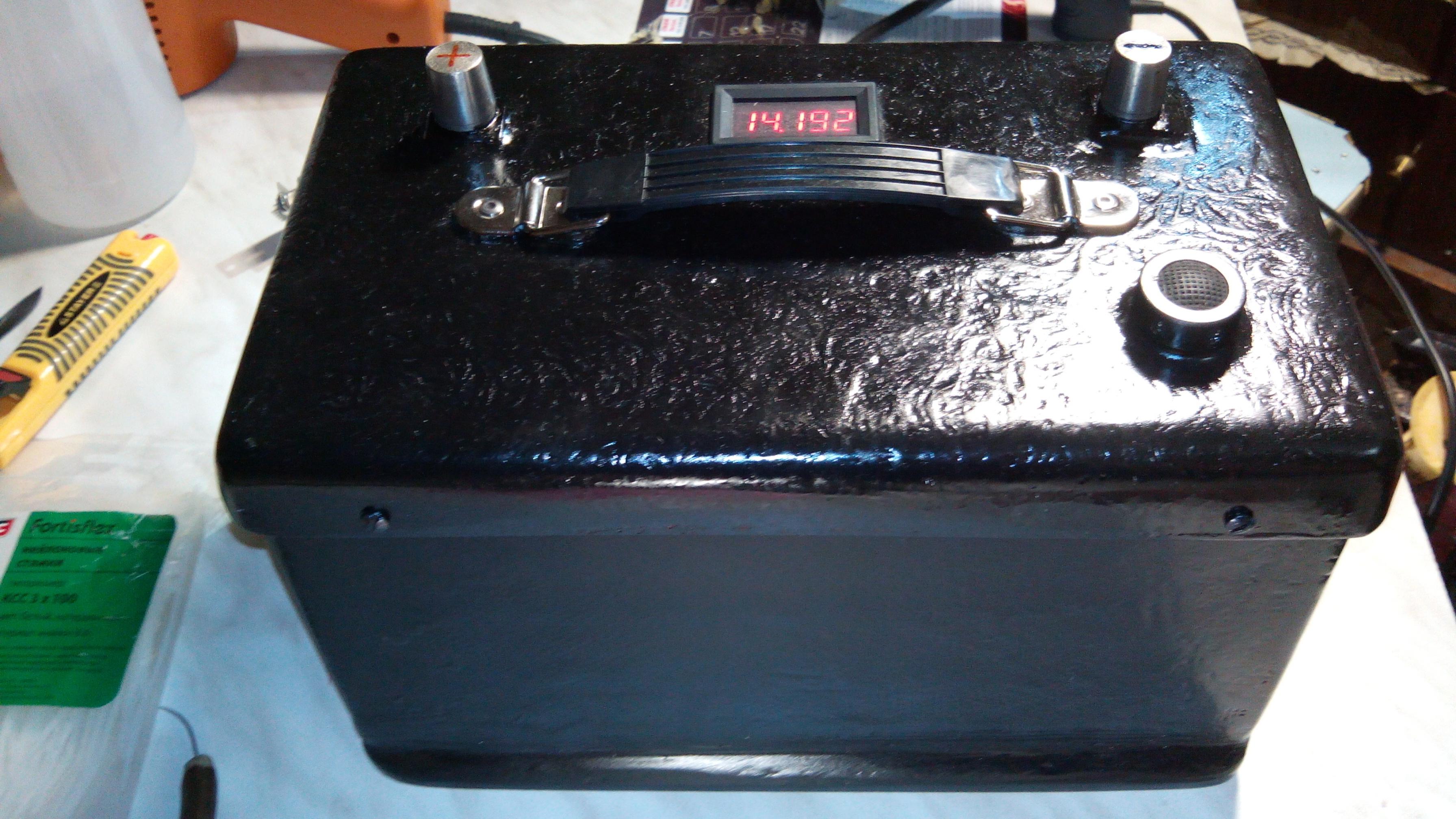

LTO 20A/h 1500A 7,5кг
Последний раз редактировалось hiker51; 16.01.2018 в 20:22.
Причина: добавка
