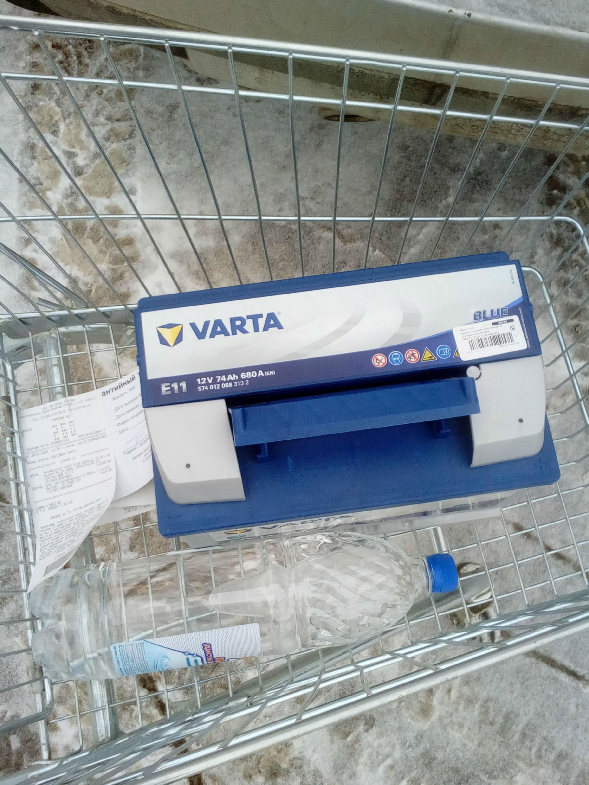

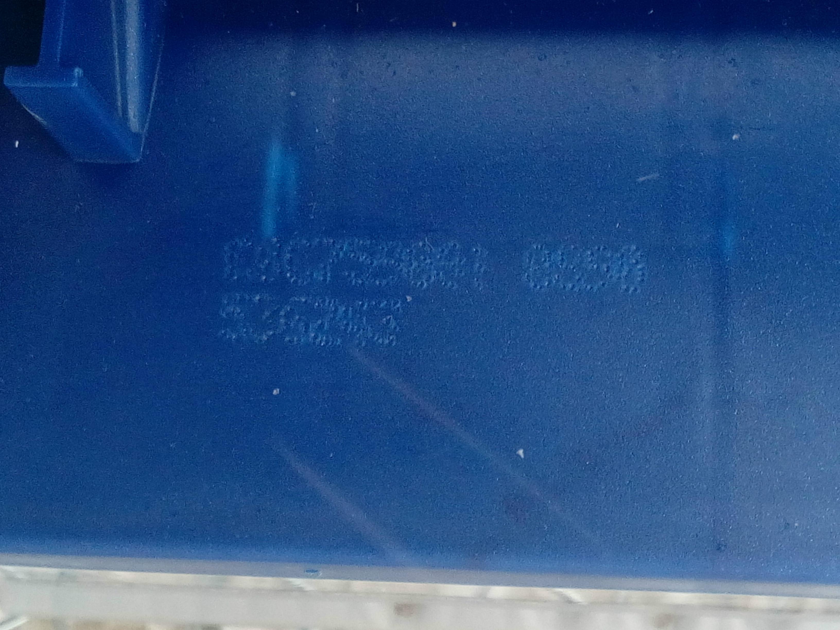

Купил сегодня вот такой VARTA E11 Blue Dynamic 574 012 068, 74 Ач ,680 А :  На корпусе выдавлена надпись , которую менеджер не объяснил как расшифровать :
Покупал в "Русь-авто" , цена на ценнике была 7200 , на вопрос почему на сайте цена 6600 , менеджер ответил , что на сайте "корпоративная цена" , так что - имейте в виду такое вот там мелкое наиппалово  В итоге оказалось , что скидочная карта 13-летней давности действует и чек вышел на 6850 (без учёта воды).
Глазка нет , крышка от банок общая, достоинство - есть ручка. При проверке показал 12,8 В без нагрузки и 10,7-10,8 В с нагрузкой.
Пока притащил в квартиру. В марте , когда холода спадут и ездить начну чаще - поставлю. Если , конечно , Иста раньше не сдохнет. Исту за неделю малым током откачал , плотность довёл до 1,20-1,22 , минусовая банка 1,18. В утиль сдавать пока подожду.

Попробуйте аккуратно поболтать(наклонять) аккумулятор в разные стороны, а потом замерьте плотность. Если акк. при зарядке не кипятили, вас может ждать сюрприз
