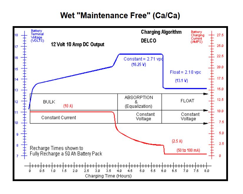

Конечно лучше отвернуть пробки. И про 16В. Во первых это напряжение для Ca-Ca аккумуляторов. Во вторых 16В это добивка малым током до окончательного заряда в течении 2-3 часов. График:
Сообщение от Рtyrman
от бортовой сети может зарядится только на 2\3?
Да.
