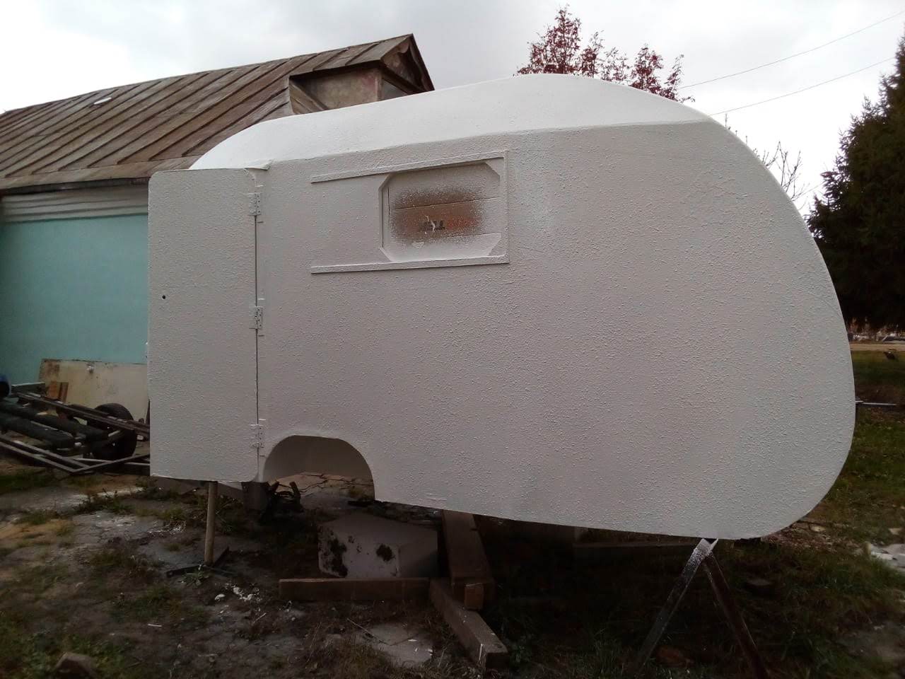

Продолжаю по мере появления свободного времени доделывать/улучшать будку.
Покрыл пластиком:

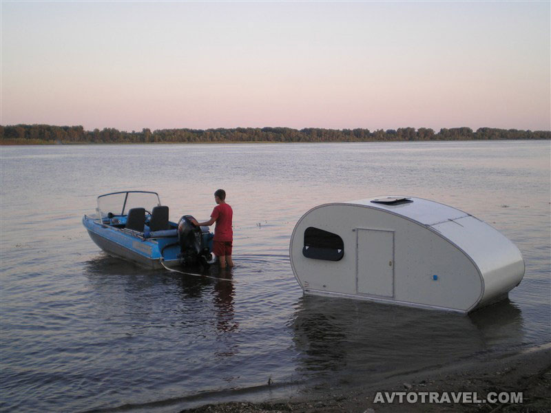

Предназначено для перевозки гидроциклов всех типов и лодок от 3 до 3.5 метров.
Ваш кемпер на лодку не похож.
Вот фото, случайно наткнулся... и хотя вопрос уже вроде бы закрыт....

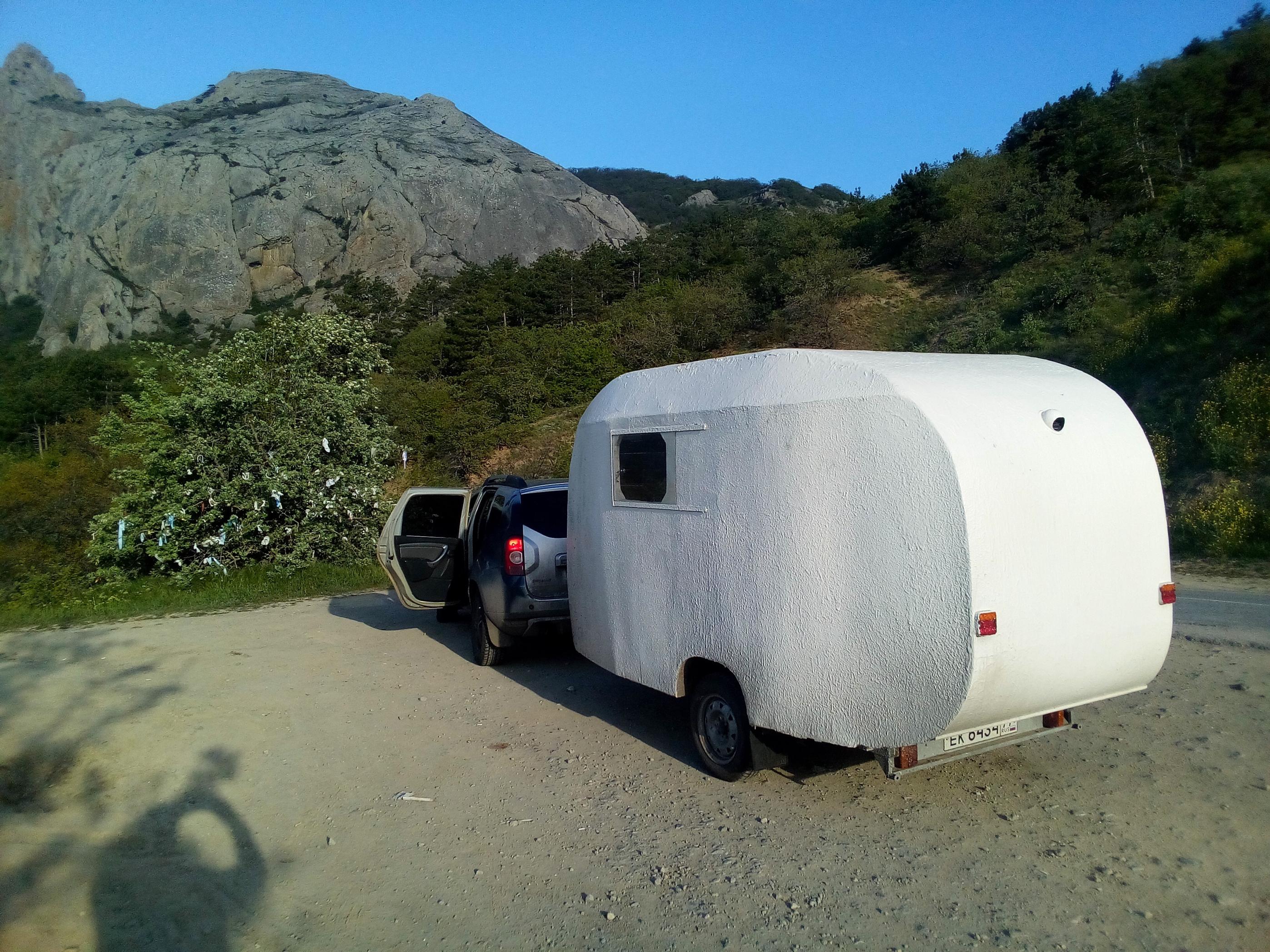

Всем привет кому интересно. Будку таки ещё не доделал но на майские сгоняли с друзьями в традиционный велопоход в Судак - так сказать и в море искупаться и по горам полазить
