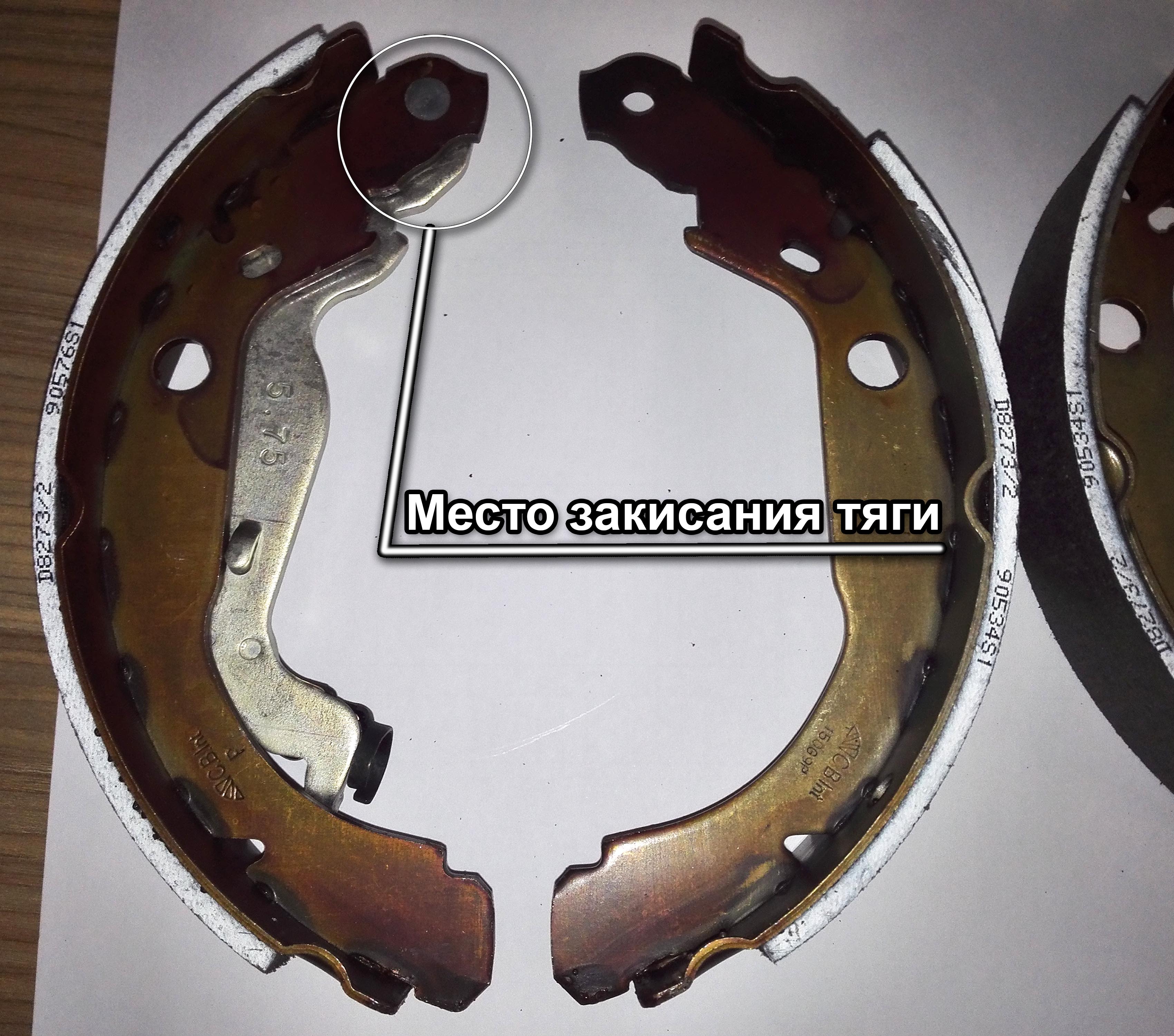

Самое основное обслуживание для ручника, заключается в том, чтобы разработать заржавевшую тягу колодки.
Косяк указан верно, а насчёт разработать соединение на заклёпке, сильно сомневаюсь, если только с разборкой и заменой на болтовое соединение, со смазкой. В свое время грешил на закисание троса ручника, оказалось именно рычаг-колодка. Заменил колодки в итоге.

Сообщение от Липтон
Ну не совсем это заклепка. Заклепочное соединение, в основном, не допускает перемещения соединяемых деталей.
Это скорее всего завальцованная ось, так как обеспечивает свободное вращение тяги относительно основной колодки. На новых колодках зазор между тягой ручника и пластиной колодки около 1 мм. И эта тяга свободно болтается и люфтит. Но со временем, под действием реагентов, влаги и продуктов износа фрикциона, металл начинает ржаветь и зарастать ржавчиной, тем самым тот зазор уменьшается и становится нулевым, вплоть до полного обездвиживания.
Поэтому есть смысл разрабатывать и смазывать тягу в шарнире, счищая слой ржавчины, для придания свободы перемещения и вращения.
Менять на новое - это конечно отлично, но не всегда это финансово оправдано. Особенно когда износ колодок всего 20%, а они все заржавели.

У соседа Каптюр, пробег 38тыс, рычаг уже начал закисать, и тормозные цилиндры тоже. Рычаг я ему смазал, а вот цилиндры, менять или восстанавливать, это решать владельцу.

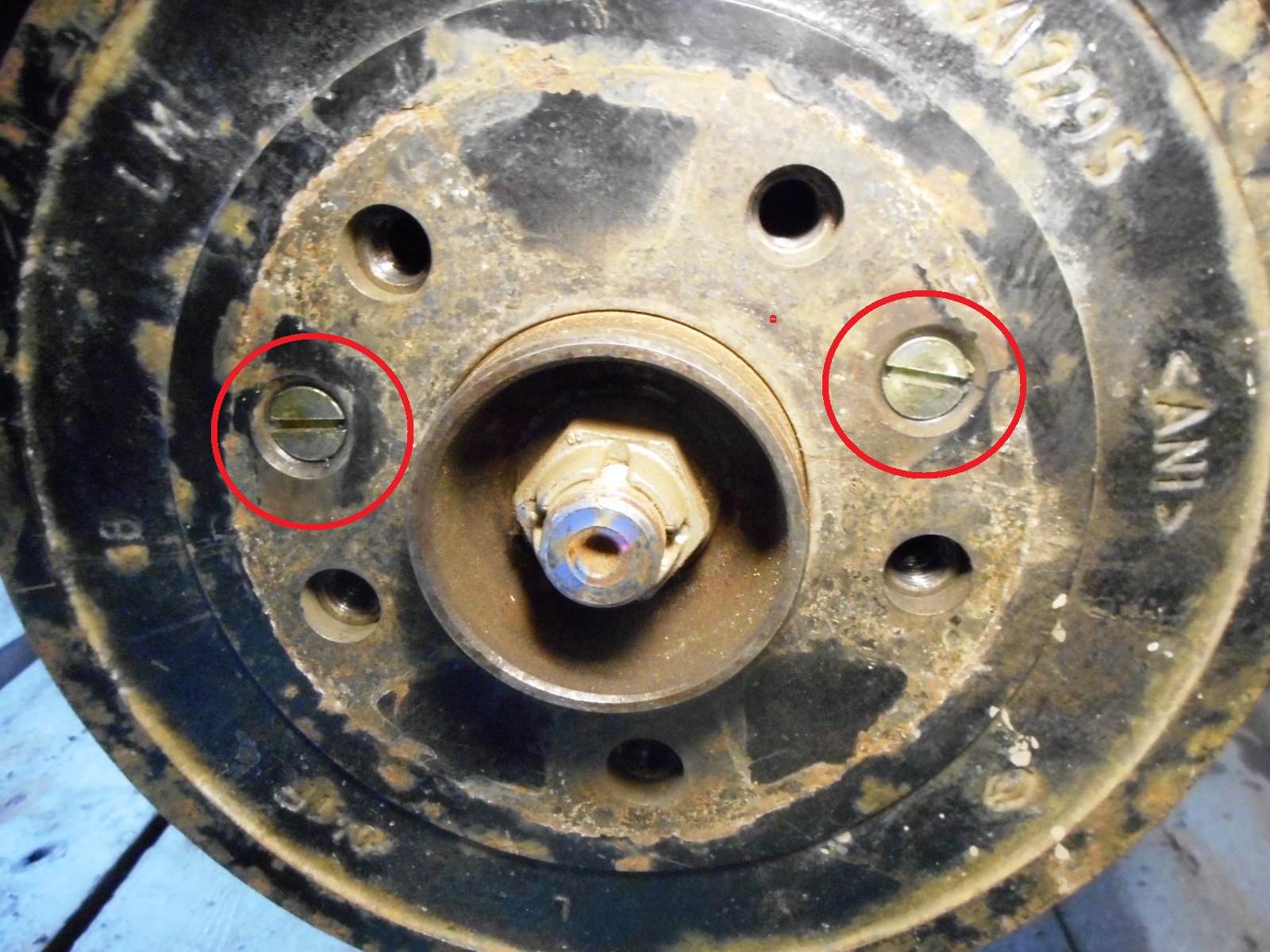

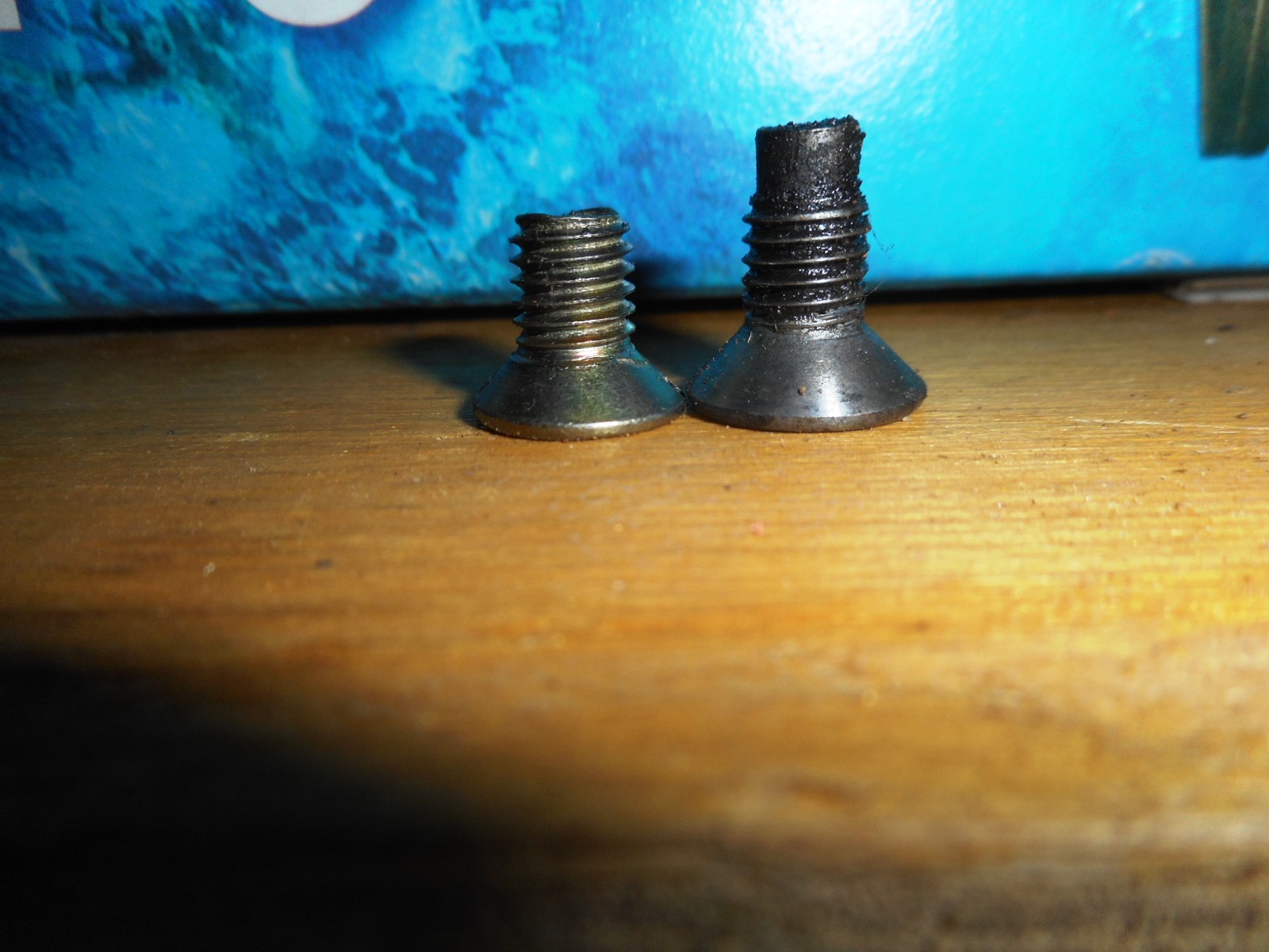

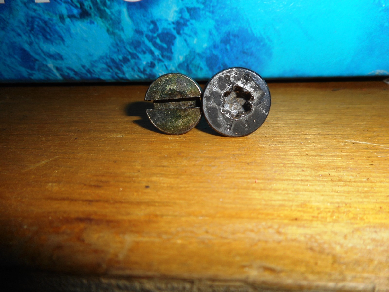

Замена родных винтов, на винтик от тормозного барабана UAZ-ГАЗ. Родной винт стоит от 180р. за шт. и >, а винтик от UAZ всего 17руб.  хмм, пока писал, кто-то все винтики по 17руб тиснул.  Референс для заказа-290605П29.
Количество витков резьбы у винтика от UAZ , соответствует стоковому винту. Разница только в направляющей части, которую имеет стоковый винт.
Причина замены, срыв внутренних граней-шлицов у стоковых винтов.

Сообщение от Sane
Заедь в обычный строительный

Re: Задние тормоза.
Сообщение от Сергей159
Это мебельные-одноразовые, шлицы сразу рвёт.
---------- Добавлено в 13:27 ---------- Предыдущее написано было в 13:10 ----------
Сообщение от Sane
Но и под винт от UAZ, нужна хорошая шлицевая отвертка, с широким жалом, типа такой.

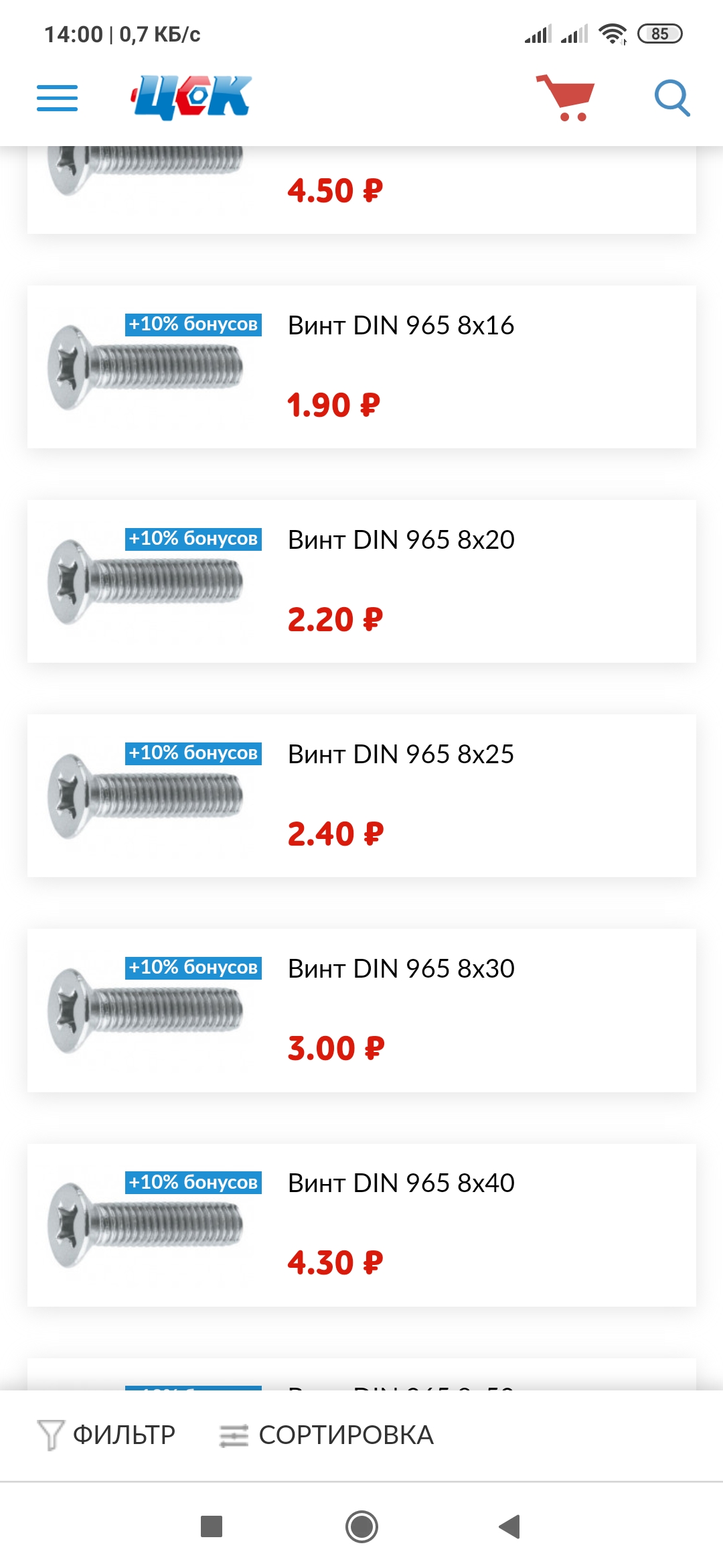

Сообщение от Sane
[IMG][/IMG]
Можно нержавеющие поставить. Хрен заржавеют. Винт М8х16 , с потайной головкой под внутренний шестигранник (13 рублей штука):
https://www.krepmarket.ru/catalog/vi...7991_a2_nerzh/
Ну или антивандальные нержавеющие)) Пусть только кто-нибудь попробует стащить спортивные барабаны, их ждет фиаско)) (упаковка - 8 шт - 244 руб):
https://www.krepmarket.ru/catalog/vi..._blister_8sht/

Сообщение от .CJ.
Можно нержавеющие поставить. Хрен заржавеют. Винт М8х16 , с потайной головкой под внутренний шестигранник:
С внутренним шестигранником иметь дело,уже не хочется.
Сообщение от .CJ.
Ну или антивандальные нержавеющие)) Пусть только кто-нибудь попробует стащить спортивные барабаны, их ждет фиаско)):
Это для тех, кто барабаны не снимает, и шлицы винтах не срывает.А сразу после клина колёс, идёт и покупает новые колодки. Так вот, чтобы их не спёрли, антивандальные винты-самое то будет.
Последний раз редактировалось Sane; 22.04.2020 в 15:51.
