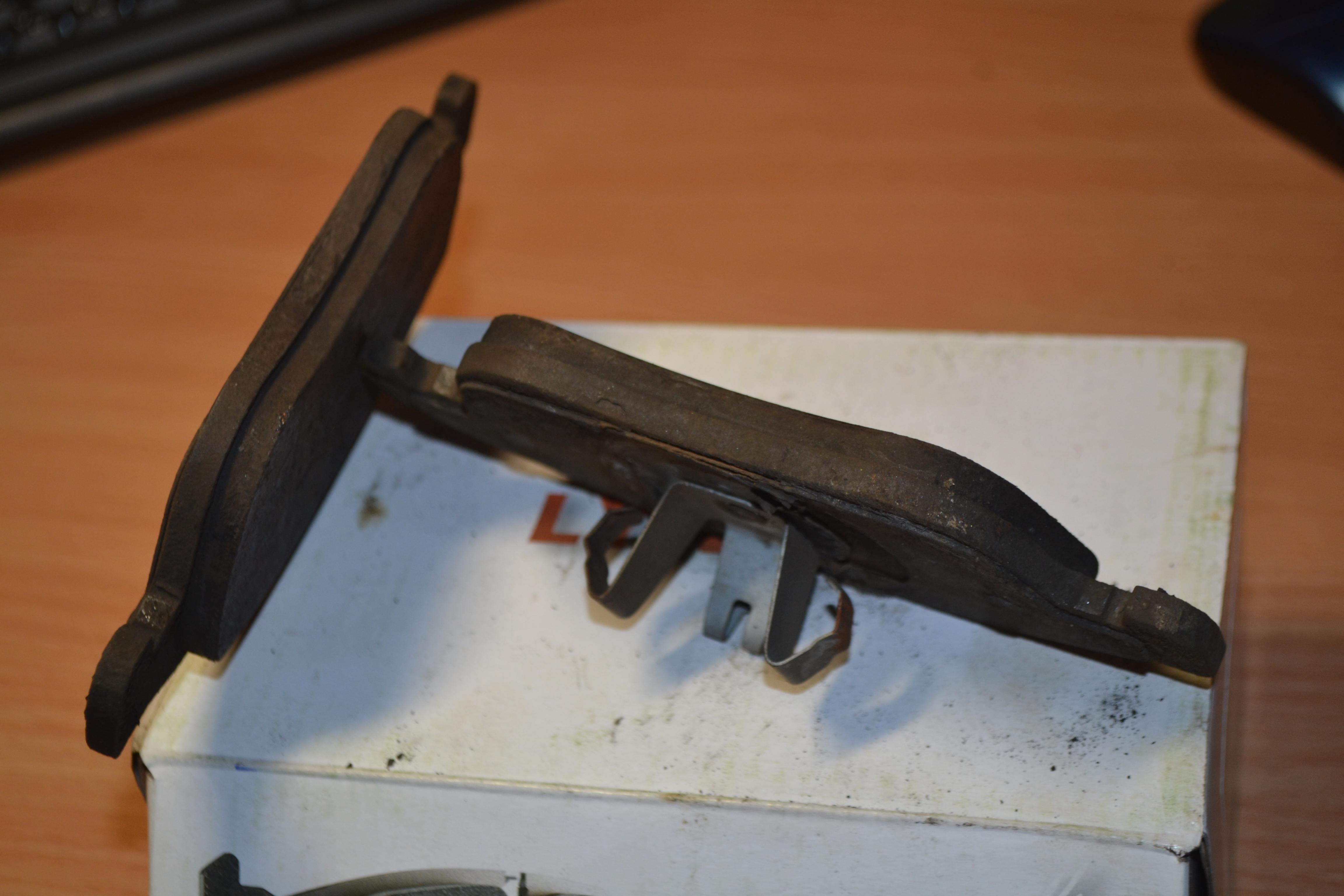

А что за скобы на колодках стоят

Сообщение от Лесничий
Скобы заходят в тормозной цилиндр. Колодка со скобами к цилиндру, а без к ответной части.
---------- Добавлено в 09:51 ---------- Предыдущее написано было в 09:50 ----------
По другому не поставишь, а еще есть стрелки направления вращения.

Сообщение от Илья468
все я понял спасибо и даже уже поменял токо на моих новых небыло никакой стрелочки но разобрался, полчаса потратил на всё удовольствие
