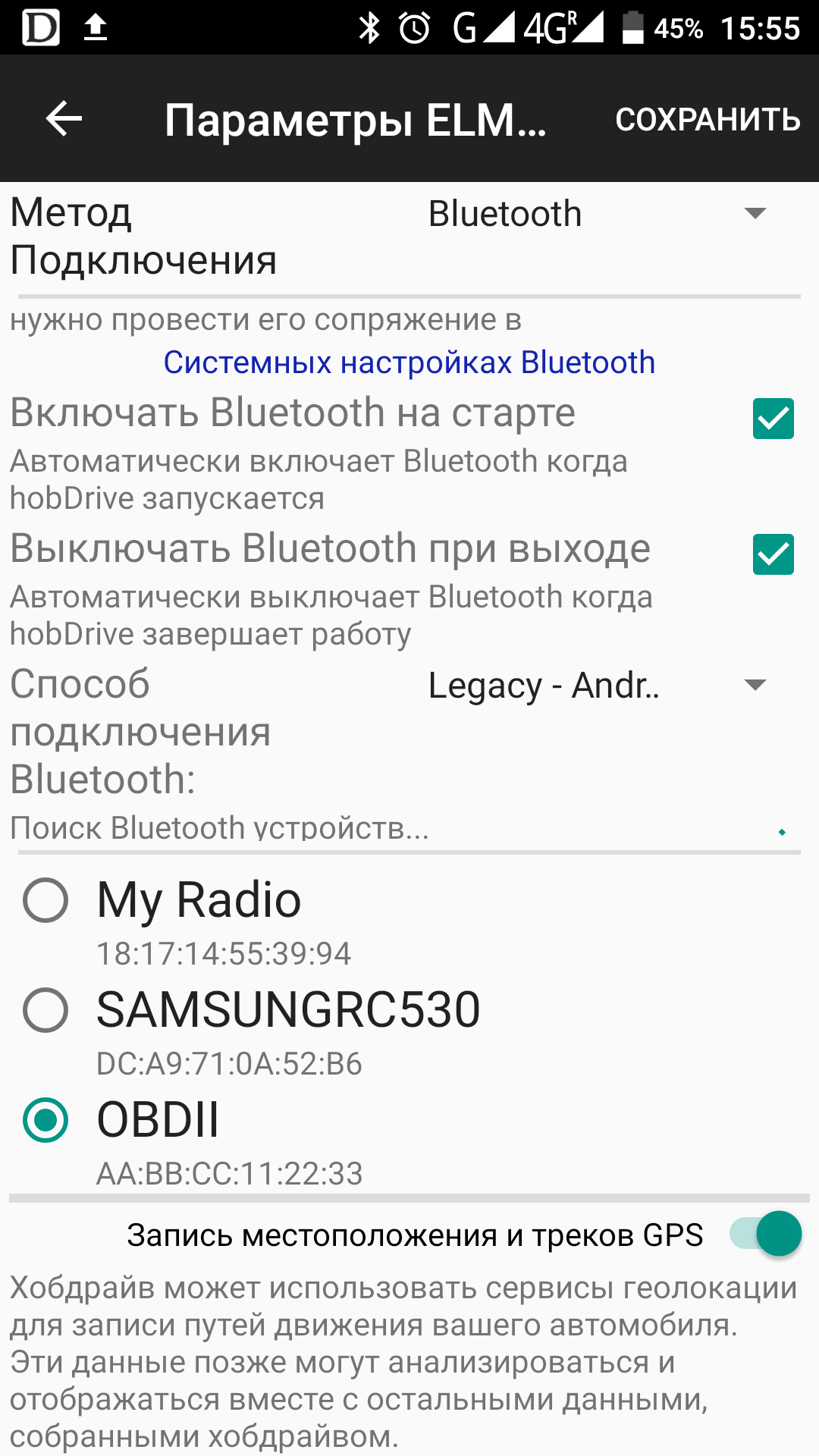

andimorgan, из лога - у вас не установлена связь по блютузу с адаптером.
сделайте след.:
-экраны/настройки/системные настройки/отладочные логи - trace
-заведите авто и попробуйте установить связь, если связи нет, то экраны/настройки/параметры елм - измените способ подключение (попробовать все способы по-очереди с префиксом legacy и без него, после смены способа выйти на Главный экран и подождать 30сек)

Настройки выбирал: legacy - android (incecure)

andimorgan, есть 6 методов подключения по блютузу. Их надо попробовать по очереди все. Как именно я написал чуть выше.

Нужно её как в первый раз: сначала блютус подрубить к ОВD, потом в настройках на OBD ткнуть.

и справа сверху не забыть нажать Сохранить
