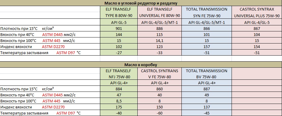

Да, кстати, еще "+" маслу синт. 75w90
90 - толщина пленки смазки на детали при плюсе на градуснике, 75 - нижний температурный диап-н замерзания в данном случае -51
отсюда ясно, что чем шире диапазон между этими величинами при условии, что первая цифра сиремится к мин. вторая к макс возможному значению для вашего региона тем лучше.

Просто полезная инфорация, для общего развития в тему.
Обозначение конкретного масла по API помогает потребителю выбрать необходимое трансмиссионное масло для своего автомобиля. В настоящий момент принятая маркировка по API включает в себя 5 категорий GL: GL-1, GL-2, GL-3, GL-4, GL-5 соответственно. Существует еще категория GL-6 или МТ-1, но большого распространения в Европе она не получила. Увеличение индекса GL означает рост нагрузки на конструкционные элементы коробки и дифференциала и соответственно увеличение количества присадок обеспечивающих защиту от износа. Масло с самой низкой категорией GL-1 предназначено для несинхронизированных коробок передач с малыми нагрузками и как правило используетсяв некоторых типах грузовиков. Масла GL-2 относится к категории индустриальных редукторных масел и в автомобилях широкого применения с класиффикацией по API GL-4 и GL-5. Основное их различие, как уже упоминалось, состоит в количестве присадок: в GL-5 их больше, чем в GL-4. Поскольку присадки представляют собой химические соединения серы и фосфора, агрессивные по отношению к сплавам меди, то масло GL-5 может вызвать коррозию конструкционных элементов коробки, в частности синхронизаторов, рассчитанных на применение масла GL-4, и наоборот, использование масла GL-4 вместо рекомендованного GL-5 приведет к быстрому износу шестерен. Поэтому каждый производитель трансмиссий и редукторов указывает в обязательном порядке какое масло с классификацией по API необходимо применять и пренебрегать их рекомендациями не стоит – это может в перспективе грозить ремонтом дорогостоящего агрегата. Стоит отметить, что многие производители выпускают масла с указанием сдвоенной классификации по API. Например, Liqui Moly выпускает полусинтетическое масло Hypoid Getribeoil SAE 75W-90 TDL с классификацией GL-4/5. Это означает, что масло может быть использовано для трансмиссий и дифференциалов требующих масло и GL-4, и GL-5.
Дальше, масло которое залил Игорь соответствует требованиям и GL-4 и GL-5 и даже МТ-1. То есть, здесь масло соответствует рекомендациям производителя, нарушение есть ?, нарушения-НЕТ! Дальше, температурный диапозон эксплуатации заводского масла укладывается в диапозон его масла, ДА, укладывается ну или совпадает как хотите, есть косяк ? -нет его! А то что он шире не ваше дело, главное что не меньше !То, что Игорь эксплуатировал свой дастер при темперватуре на улице ниже -28 С, является нарушением эксплуатации авто , тоже нет. Любой начинающий адвокат, все претензии Рено засунет их автору обратно . А то что Рено рекомендует лить Эльф так это бизнес, эта рекомендация стоит не один миллион евро...

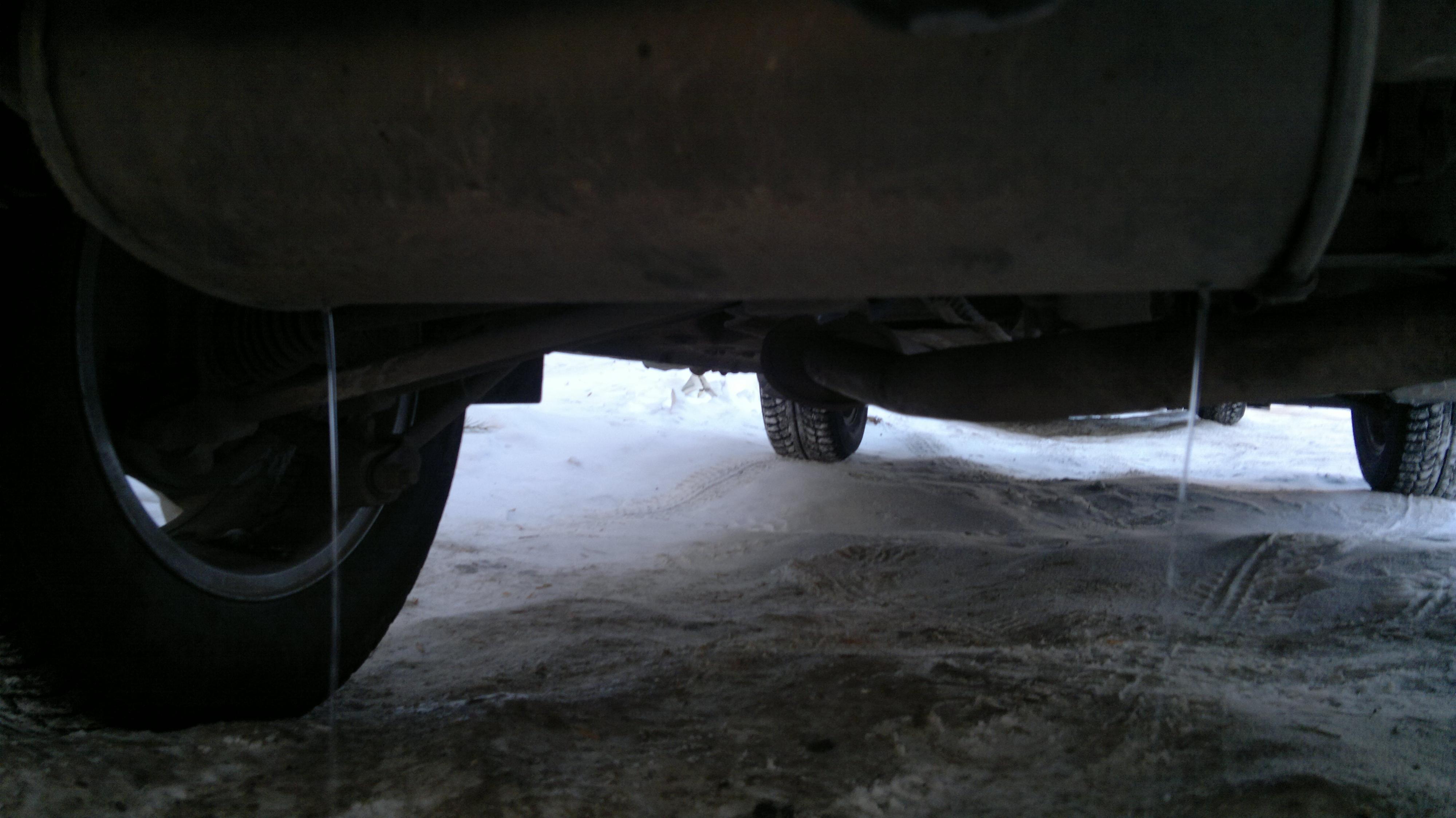

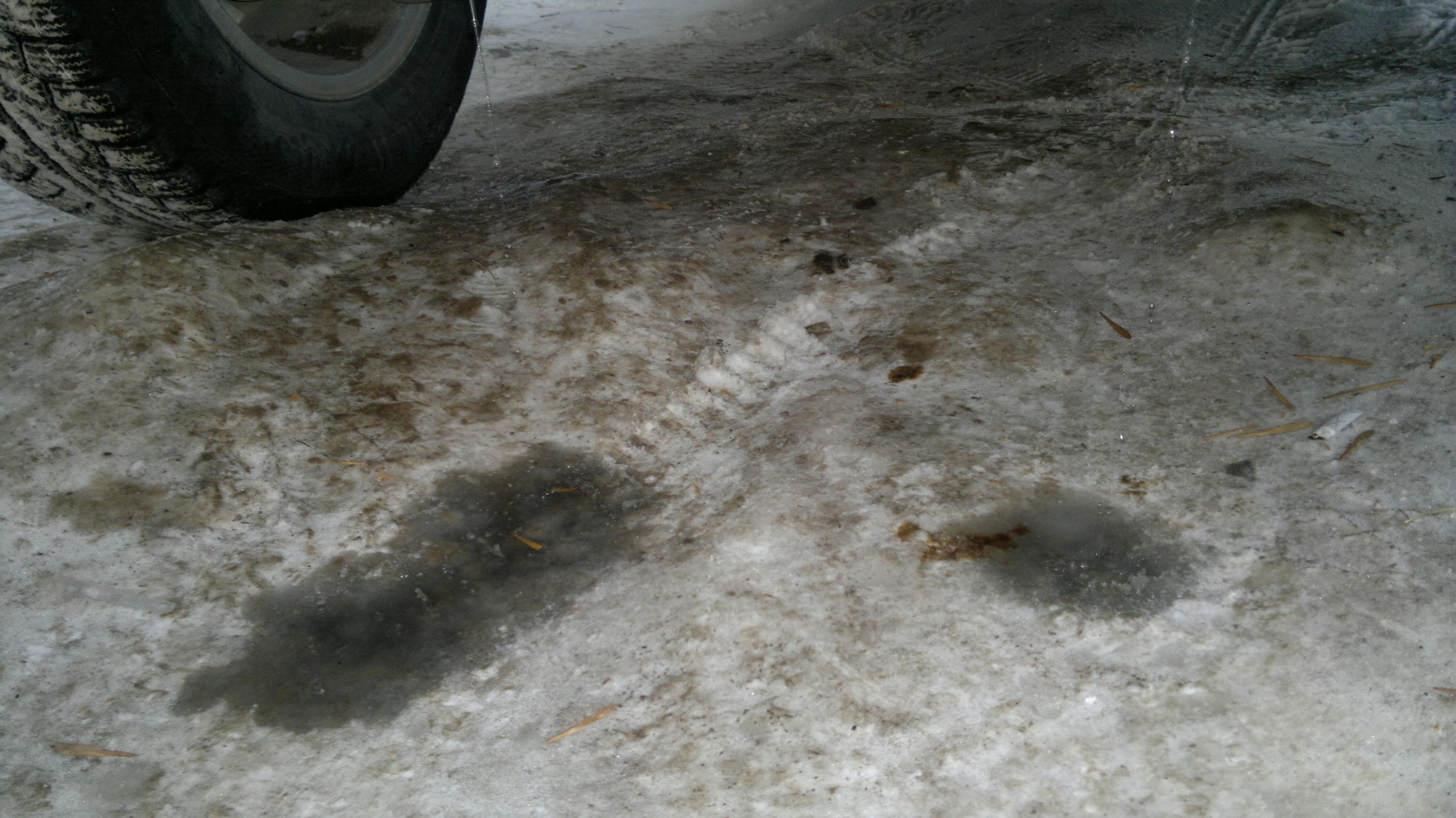

Итак, вчера вечером я отважился на этот подвиг - улечься под машину и просверлить бочку глушителя. Сверлил 2 бочки (дастер и матиз жены) - замерз как собака (на улице вечером было около -25).
Из обоих бочек вытекло примерно 1,5 л воды - из каждой!!!
Дастеровскую бочку просверлил в 2 местах, матизовскую только с одного края.
Результат и процесс вытикания на фотах.

Сверлил дрелью? Шуруповерт там осилит металл?
На морозе прямо сверлил что ли, долго грел, чтобы сперва оттаяло там все? Морозы то нешуточные у нас.
Звук не изменился из-за дырочек?
Старый 08.02.2014, 11:09   #412
Настоящий Индеец
Аватар для Настоящий Индеец
Был(а): 07 Янв 2025 13:26
Адрес: Башкортостан, Уфа
По умолчанию Re: Настоящий Индеец / Privilege 2.0 4х4 / Серая платина Уфа
Сверлил своим любимым "дядей шурой" сверло 3 мм - просто тоньше в хозяйстве не нашлось.
Сверлил прямо во дворе, лежа на снегу под машиной - сразу как приехал с работы.
Пока сверлил матизка грелась на холостых - минут 20 - 25 хватило вполне.
Металл глушака не толстый, сверлится гудно.
Даже показалось, что у матиза потолще, ну это все субъективно, может просто уже сам замерзал вот и почудилось.
Пришлось потом делать за ужином водочные растирания 0,35 - 0,5 Л C2H5OH внутриНастояшеИндейнично в течении 45-60 мин. интенсивно смазывая солеными огурчиками, селедочкой, хреновиной и пловом.
Терапия вызымела положительное действие, как с вечера, так и на утро - соплей нет, голова не болит!

Про звук не заметил, в смысле не обращал вримания.
На калине, когда просверлил - появилось легкое присвистывание, слышное или рядом стоящему когда двигло на холостых, либо при сильном подгазовывании - если стоять рядом с машиной.
Соседи по подъезду по началу были в ахе - дизельнотурбированная калина!!!!

Поменял масла во всей трансмиссии на Total Syn FE 75W-90. Через дня три заглянул под машину - сальник привода весь в масле, даже капля на защите есть. До смены масла было 100% все сухо.
Думаю, что просто выдавило лишнее масло. При замене масле заливную пробку раздатки, как впрочем и коробки и редуктора закручивали, когда еще оттуда тонкой струйкой сливались излишки масла.

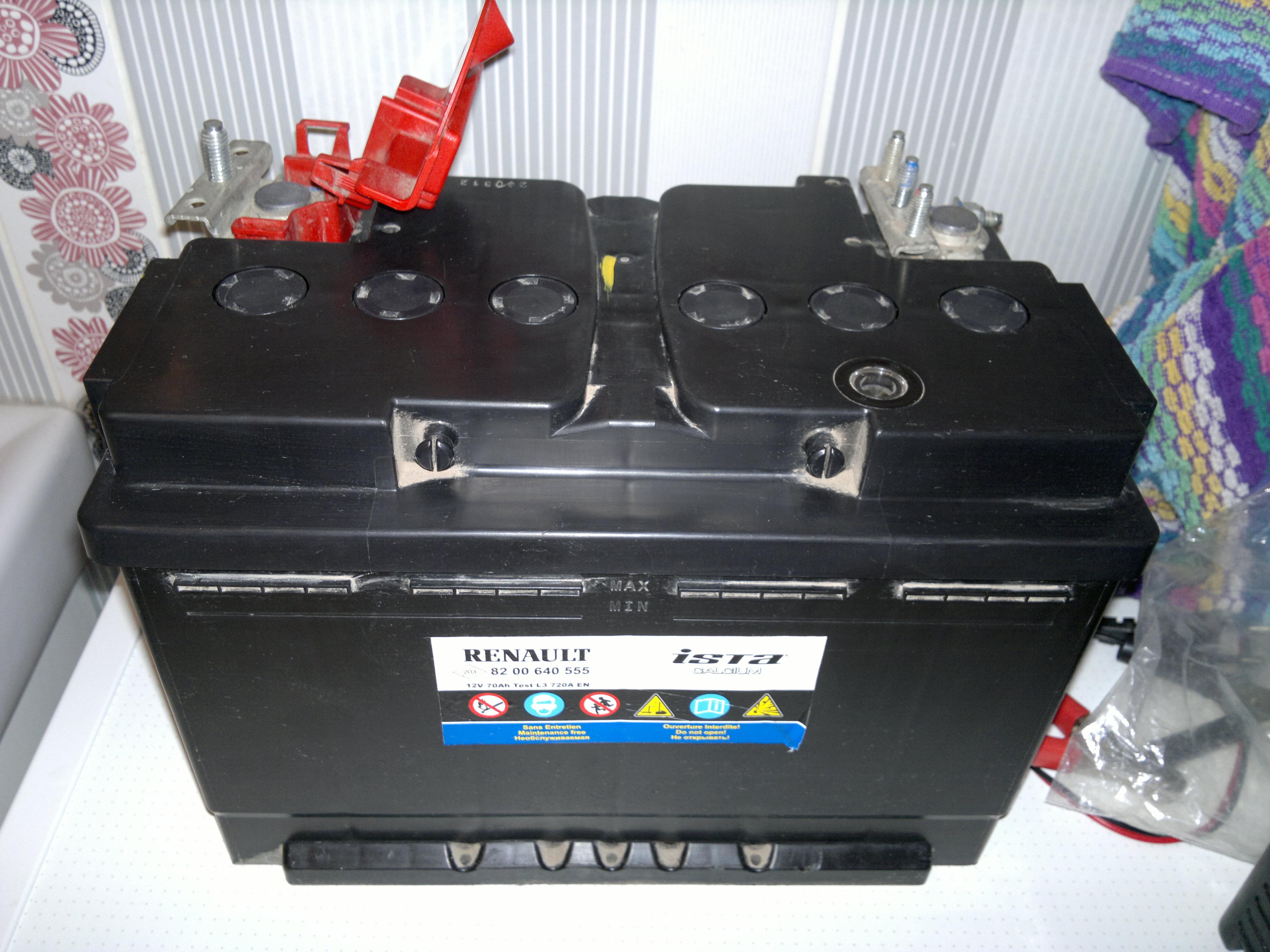

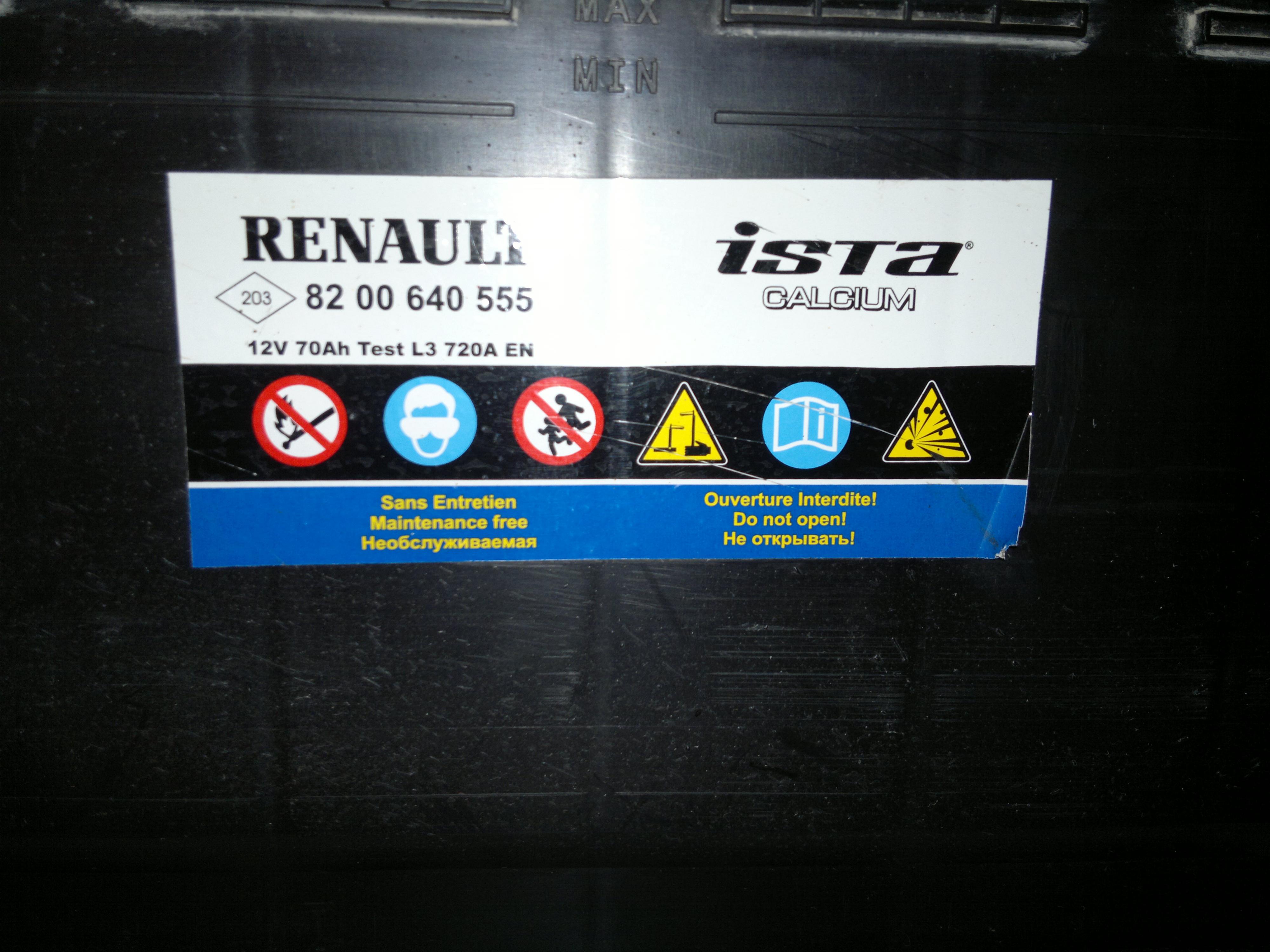

Пришел евромайдан моему украинскому другу!
Гавкнул АКБ ISTA украинского производства - замкнуло 1 банку.
Это уже второй жмурик ISTA за мою водительскую приктику. Первая ISTA зажмурилась еще на Калине.
Теперь про сам процесс зажмуривания - на второй год в одной из банок - крайней, замечаю пониженный уровень электролита - ну когда делаю 2 раза в год ТО для АКБ.
К концу 2 года уровень еще больше отличается от уровня в остальных банках. Тоже доливаю дис. водички, заряжаю.
И вдруг в один прекрасный день - БАЦ! стартер еле крутит!
Ставлю на ночь на зарядку - утром закипел! делаем замер - 11,2 В!!!
Покойнику было 2 года 2 мес.
Короче попал я на 4,5 тыр. Зато теперь имею бош s3.
Всё! Вот посмертное фото покойника.
ПЫ СЫ хорошо, что случилось это в городе, а не за 300 км в лесу.
Вывод - иста -гав-но!
Берегитесь!
