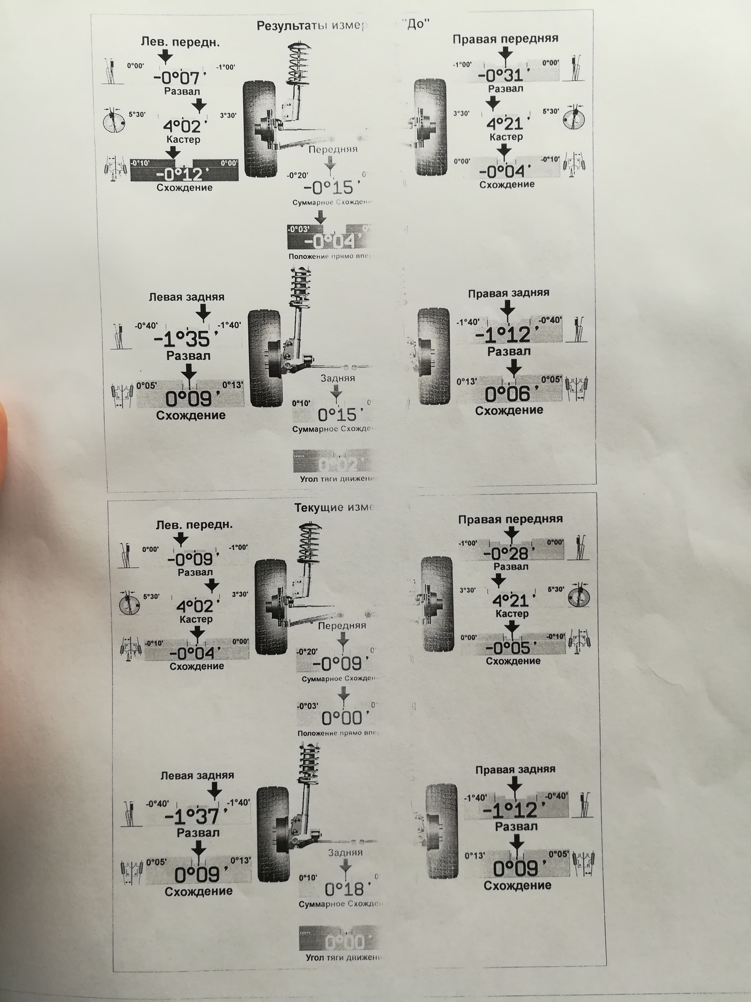

Вчера заехал на стенд. Перед по схождению оказался в плюсе на оба колеса, поправили в минус. Зад трогать не стали, в допусках. Развал идеале, такого не было даже прошлой весной, видать усиленные пружины ФОБОС наконец-то просели.

По картинке - Супер!

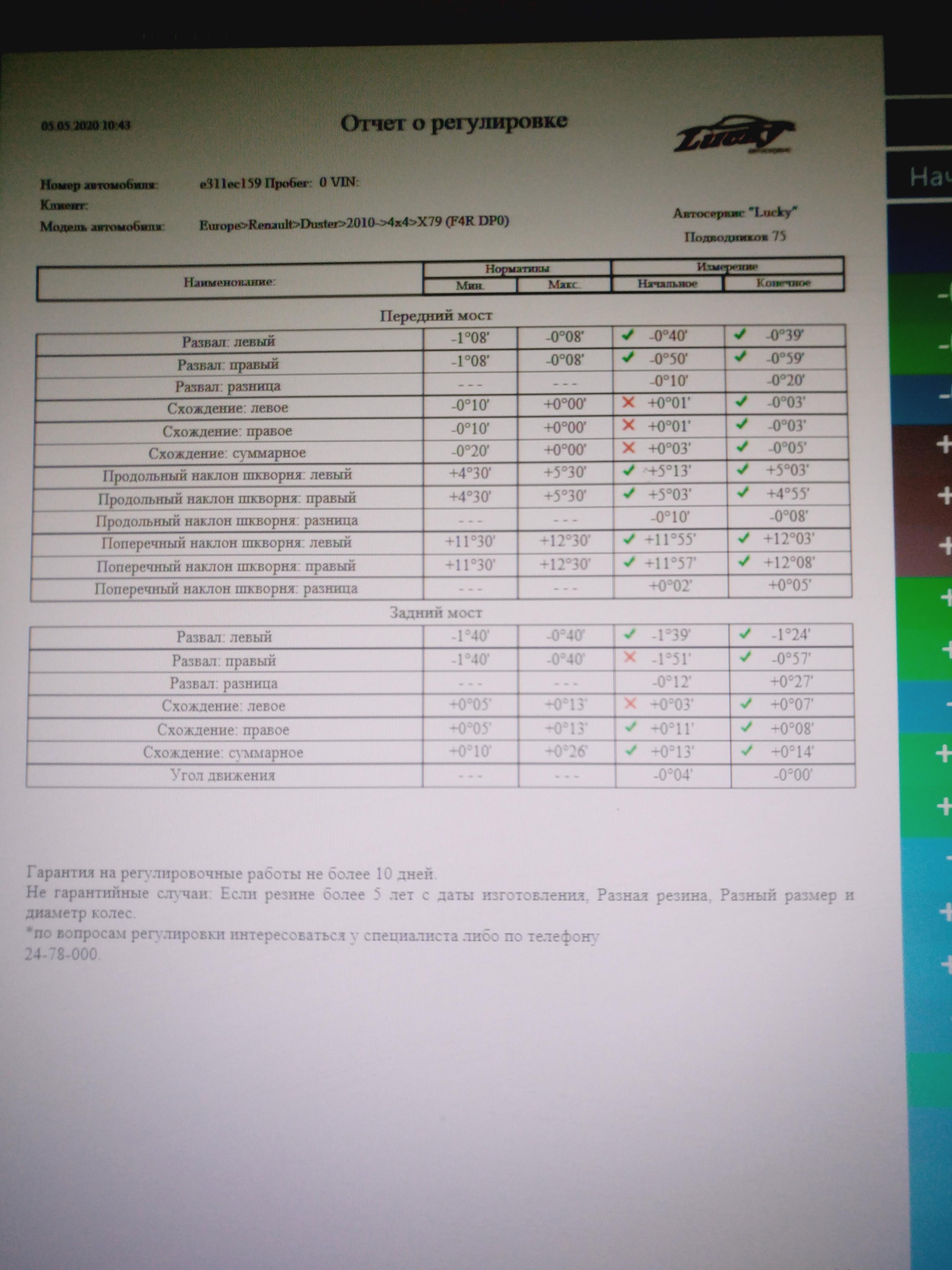

Машину на дороге начало тянуть вправо и сместился руль в правую сторону, вчера сделал сход - развал в РТДС на Обручева. Сказали, что ушли углы переднего левого и заднего правого колеса.Торопился, особо вникать не стал.
После проехал, больше ста км. Машину вроде никуда не тянет. Но остались вопросы по распечатке с компьютера - почему не выровняли развал на передней оси.

Сообщение от KGZ Посмотреть сообщение
Дак он в допуске. И там особо не отрегулировать его.

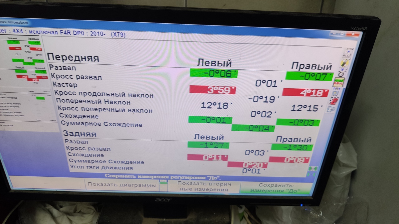

Заменил сайлентблоки в задних рычагах, сделал развал/схождение, подскажите пожалуйста нормально получилось?

Сообщение от vif Посмотреть сообщение
Да, все хорошо.

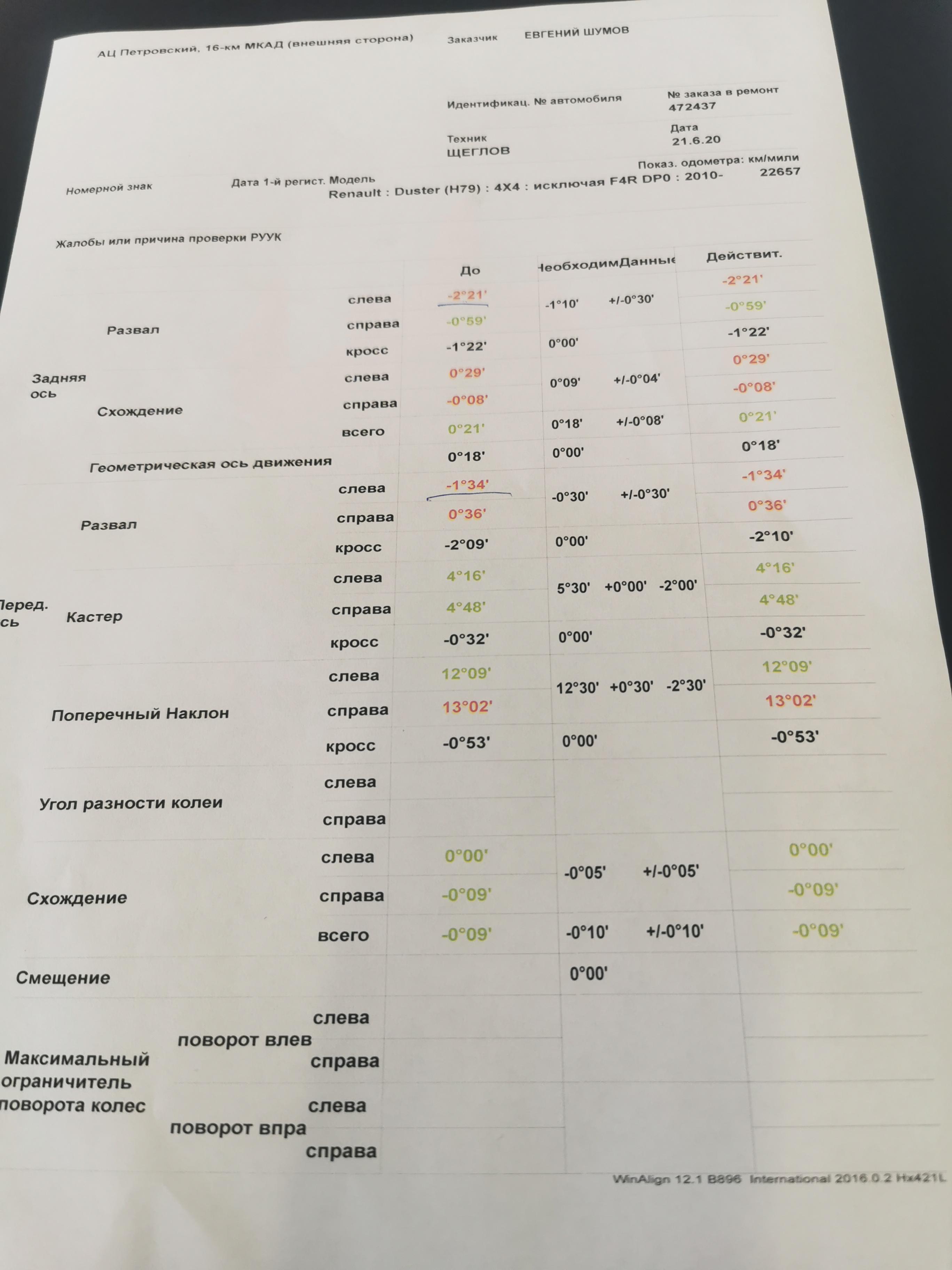

Был у ОД на Белой даче на ТО-2. Сделали сход-развал. Мастер буквально удивили,показав распечатку с результатами. Предположил,что была авария или удар. Машине чуть больше года,пробег ~23000км, в основном трасса. Грязи не видала,ударов не было,в серьезные ямы не попадал. На следующей неделе отвезу для поиска причин. Хотелось бы к этому времени подготовиться в информационном плане. С чего начинать поиск?

Сообщение от Jekaw Посмотреть сообщение
Давно ли стенд калибровали?
Есть ли у Вас предыдущие данные по регулировкам?
А так съездите на альтернативную станцию с хорошим 3D стендом

Сообщение от RuslanVa Посмотреть сообщение
У мастера спросил про стенд,как-то он замялся с ответом. Сход-развал делался впервые после покупки авто. Тоже склонялся к мысли,что надо проверить на другой станции.Я не тешу себя иллюзиями про пряморукость мастеров у официалов,но про их оборудование как-то раньше сомнений даже и не возникало

По умолчанию Re: Развал-схождение, кастер (общие вопросы).
У ОД ещё очень большие проблемы с кадрами, особенно после карантина.
Мне когда делали сход-развал у ОД мастер честно сказал, что работает на данном стенде очень недолго... Лучше обратиться в другой сервис - сравнить результаты.

При таких данных машину сильно должно тянуть вправо.
