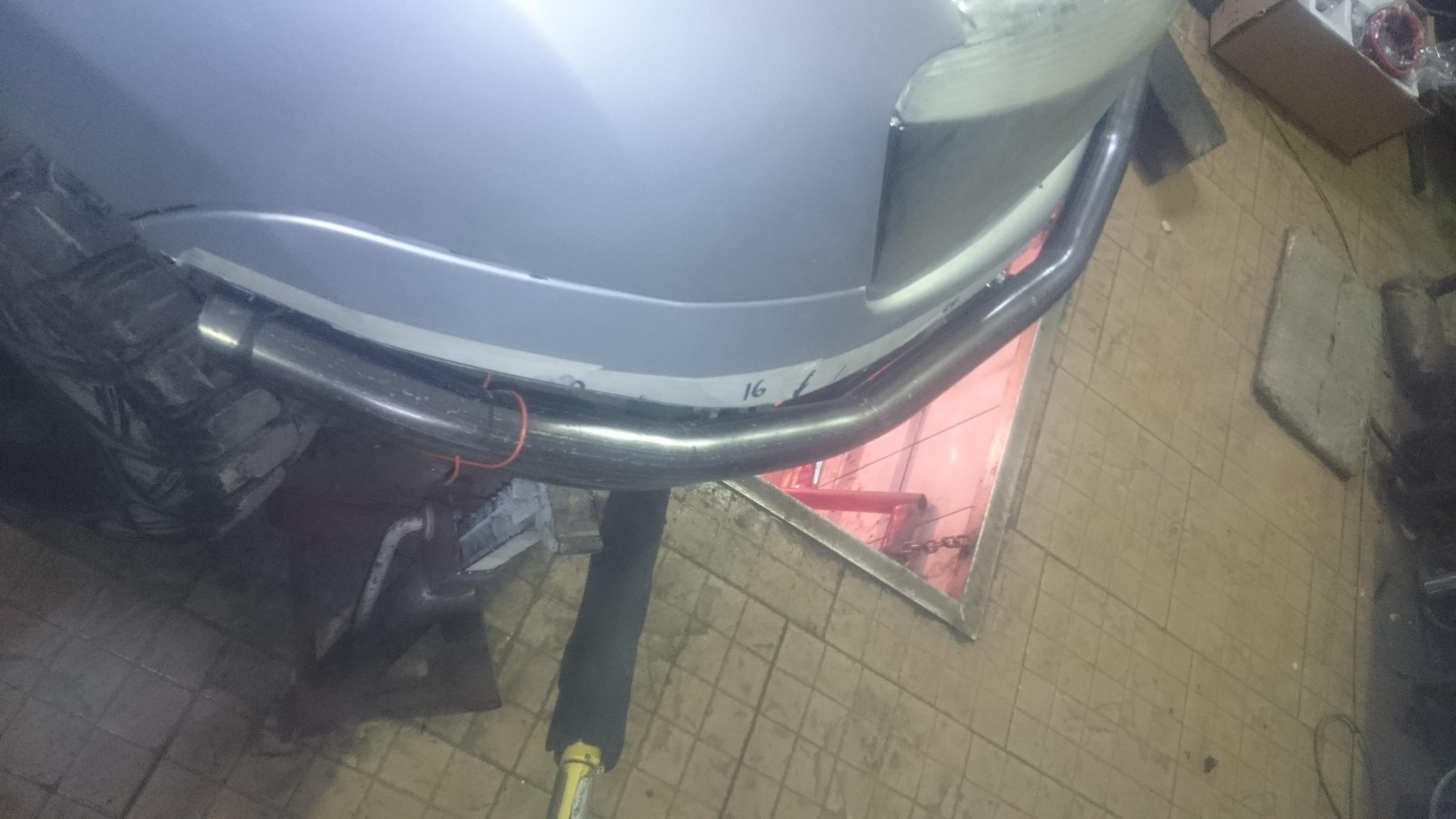

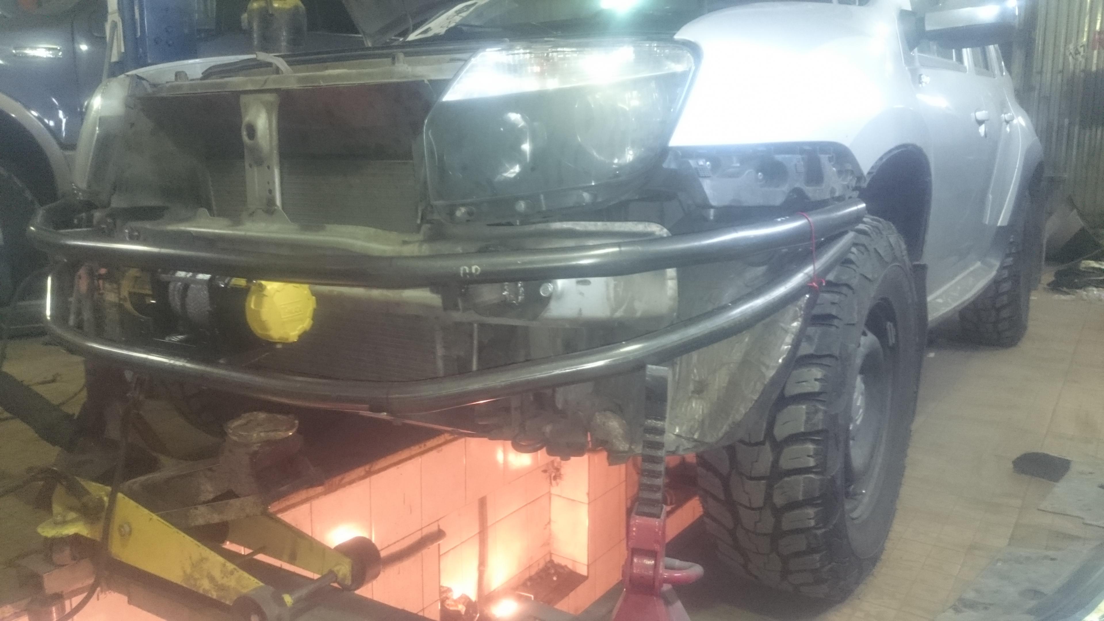

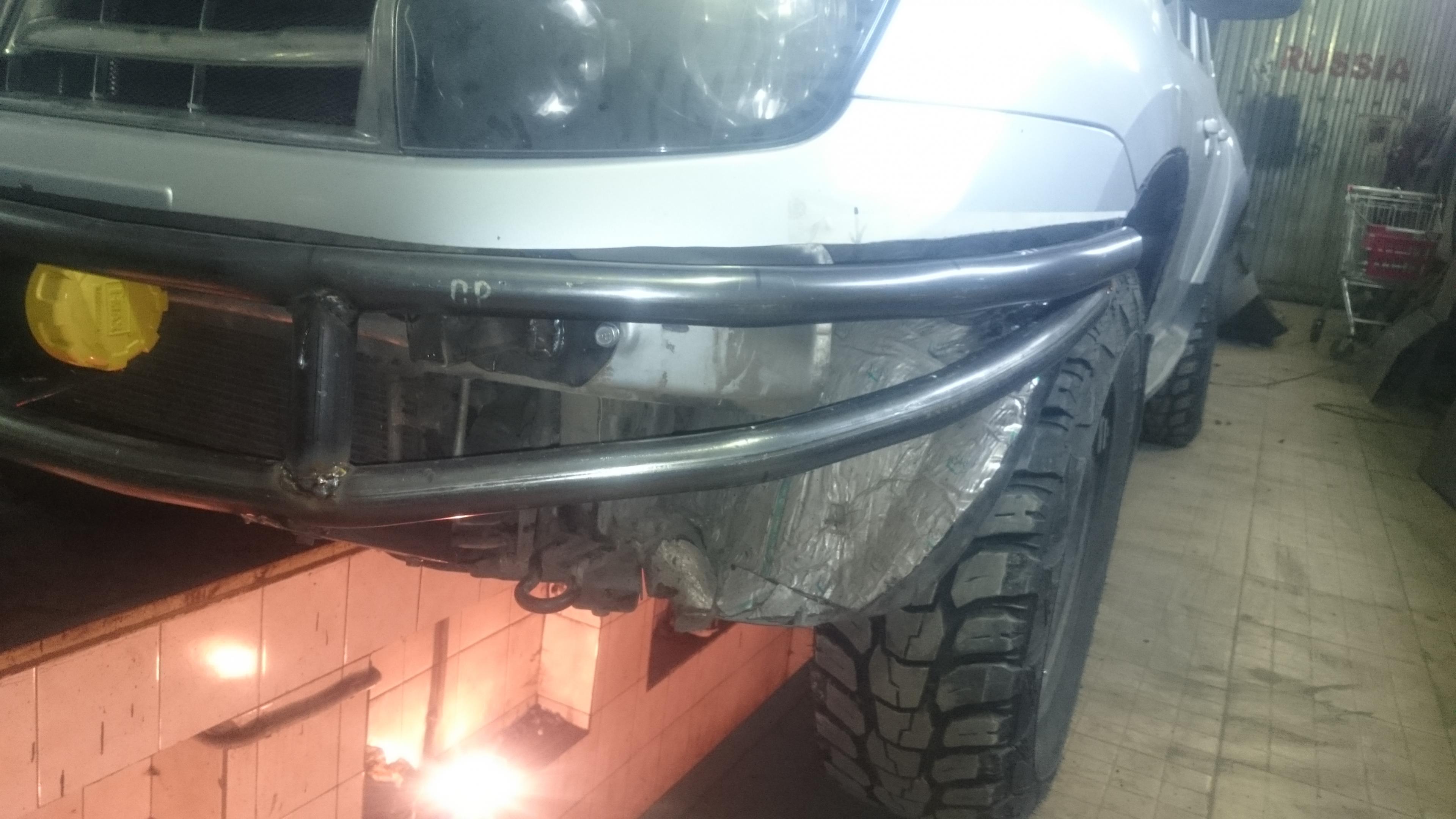

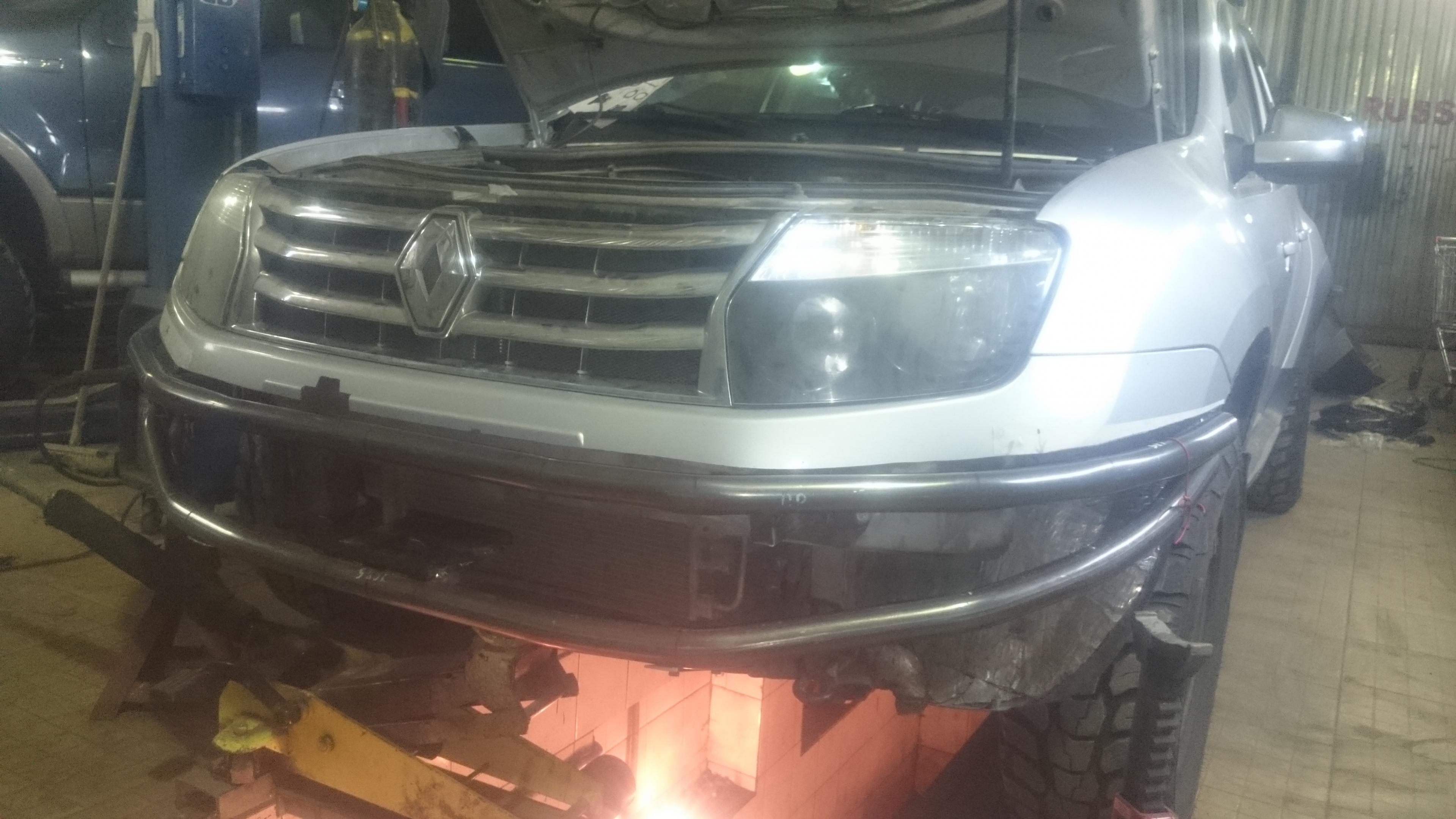

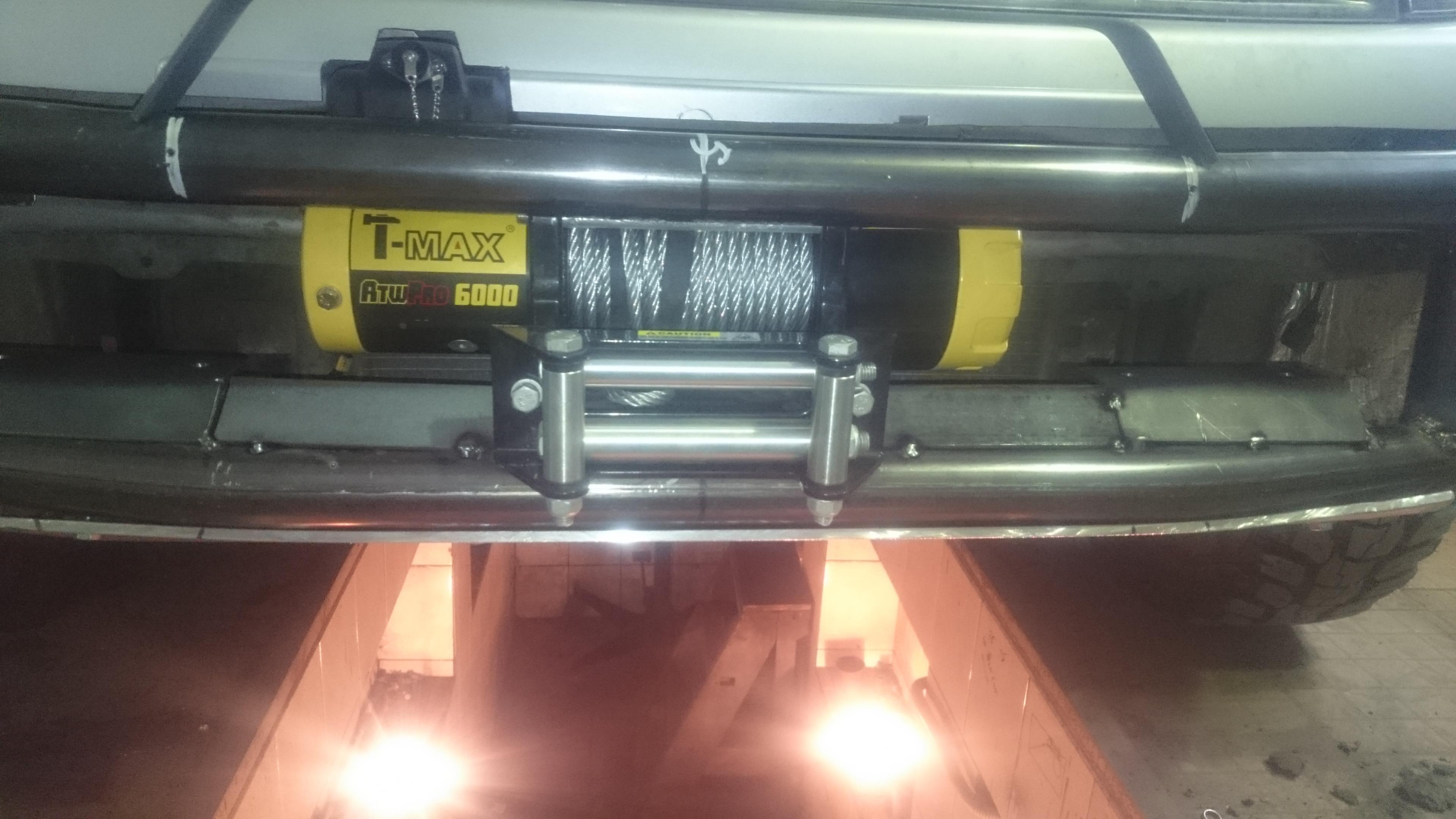

Вот еще несколько фоток после рабочего дня подоспело
ID:	84875   Нажмите на изображение для увеличения
ID:	84876   Нажмите на изображение для увеличения
ID:	84877   Нажмите на изображение для увеличения

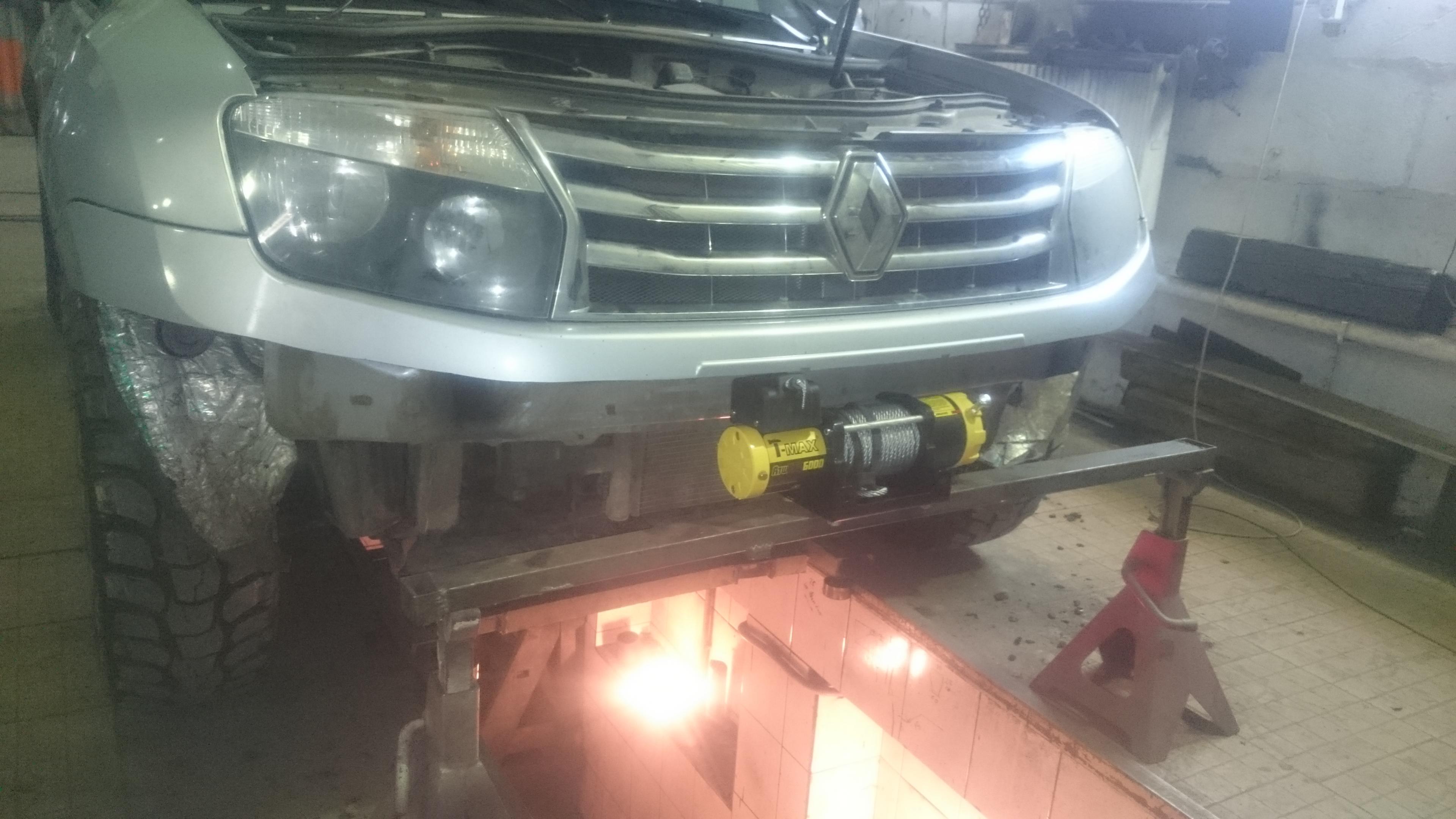

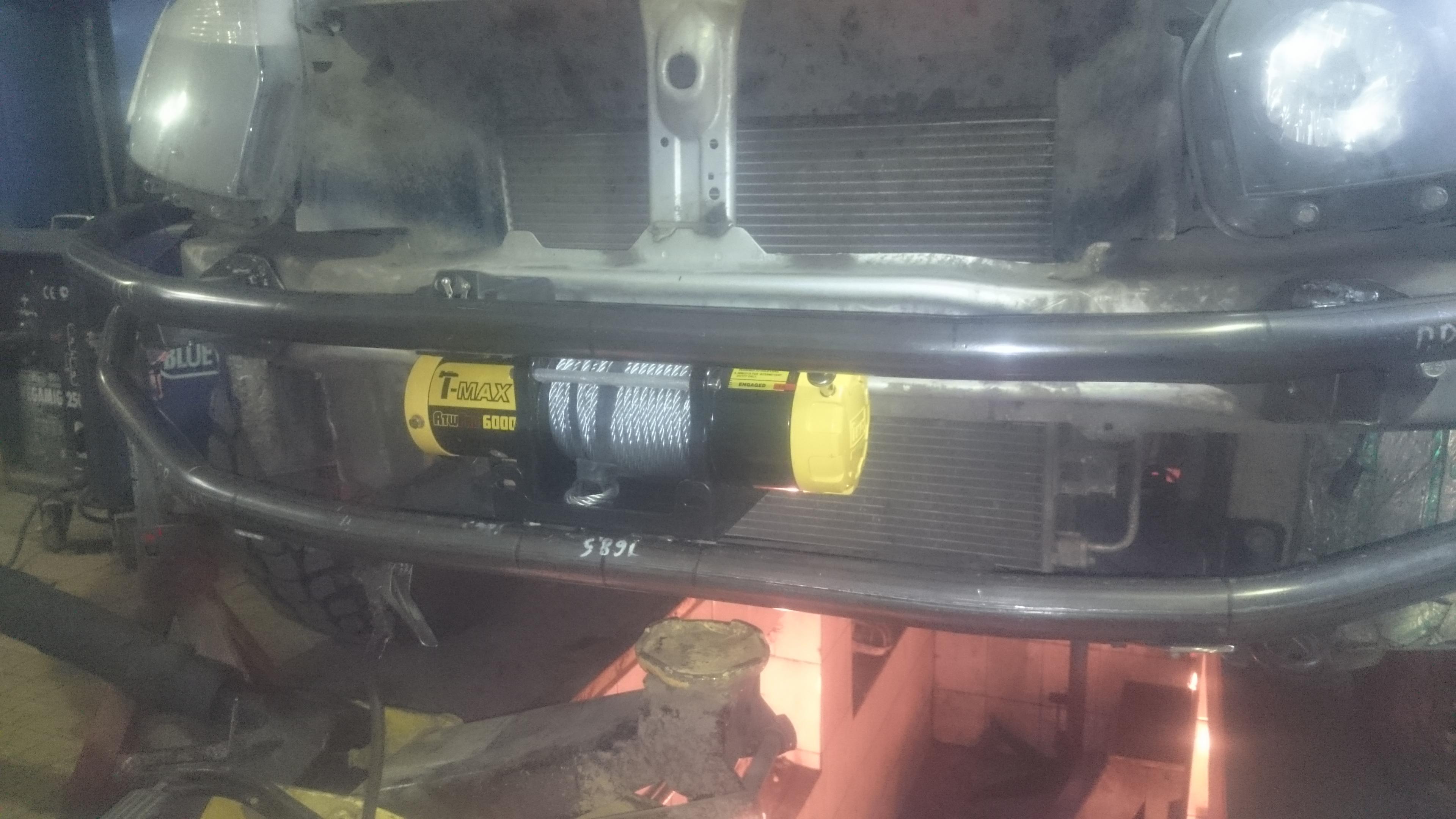

Работа кипит
ID:	84925   Нажмите на изображение для увеличения

По умолчанию Re: Силовой бампер на Рено Дастер
atom1982, а штатные ПТФ, или что у тебя вместо них, будешь ставить?
Старый 15.10.2015, 17:09   #409
atom1982
Модератор
Аватар для atom1982
Онлайн: atom1982 вне форума
Был(а): 26 июн 2020 09:39
Имя: Alexandro
Адрес: моск.обл. г.Мытищи
Вместо них доп ближний на фотке 4-х диодные по бокам от лебёдки.
Старый 15.10.2015, 17:13   #410
Panzerschreck
Аватар для Panzerschreck
Был(а): 22 фев 2025 20:19
Адрес: Жуковский МО
atom1982, в туман такой свет не есть хорошо, будет отражаться от тумана...
лучше еще ПТФ настоящие поставить, под фарами место есть...
Старый 15.10.2015, 17:19   #411
atom1982
Модератор
Аватар для atom1982
Имя: Alexandro
Поживём, увидим.... У меня почему то птф на этой машине долго не живут.... Уже 3 комплекта того.....

Работа кипит
"Дырки" закрывать планируется? Или бампер будет - "скелетовидным"?
Старый 16.10.2015, 08:16   #416
atom1982
Модератор
Аватар для atom1982
Имя: Alexandro
Сообщение от CaptZ Посмотреть сообщение
Будут закрывать нержавейкой, вот сзади лебёдки пока думаем как и чем....
На сегодня запланирована правка пластикового куска (выравнивание среза) Вставки из люминьки и полный разбор на покраску и сушку.

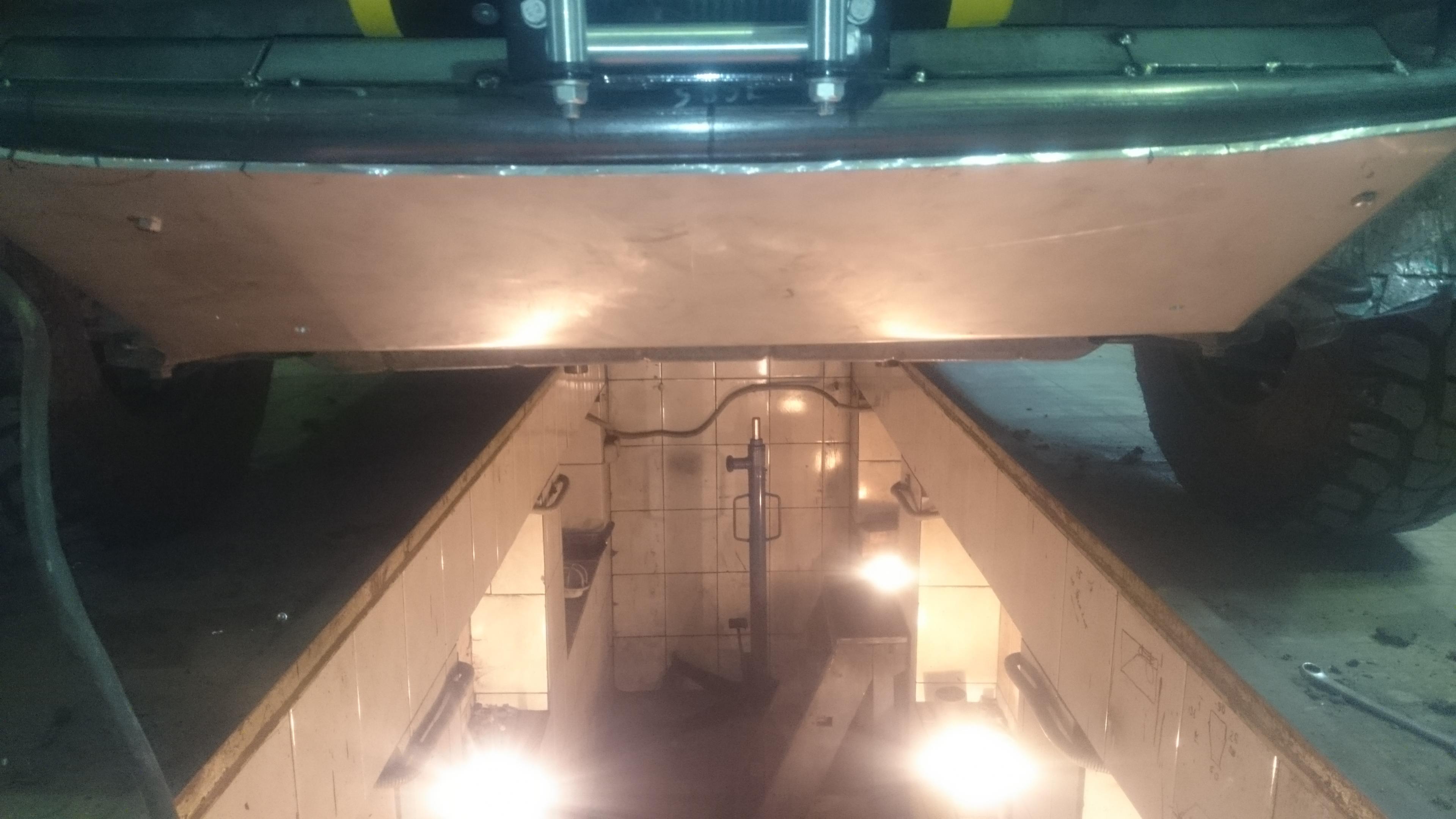

А пока вот еще пару фоток ночью скинули, защита люминька 6мм
ID:	84951   Нажмите на изображение для увеличения

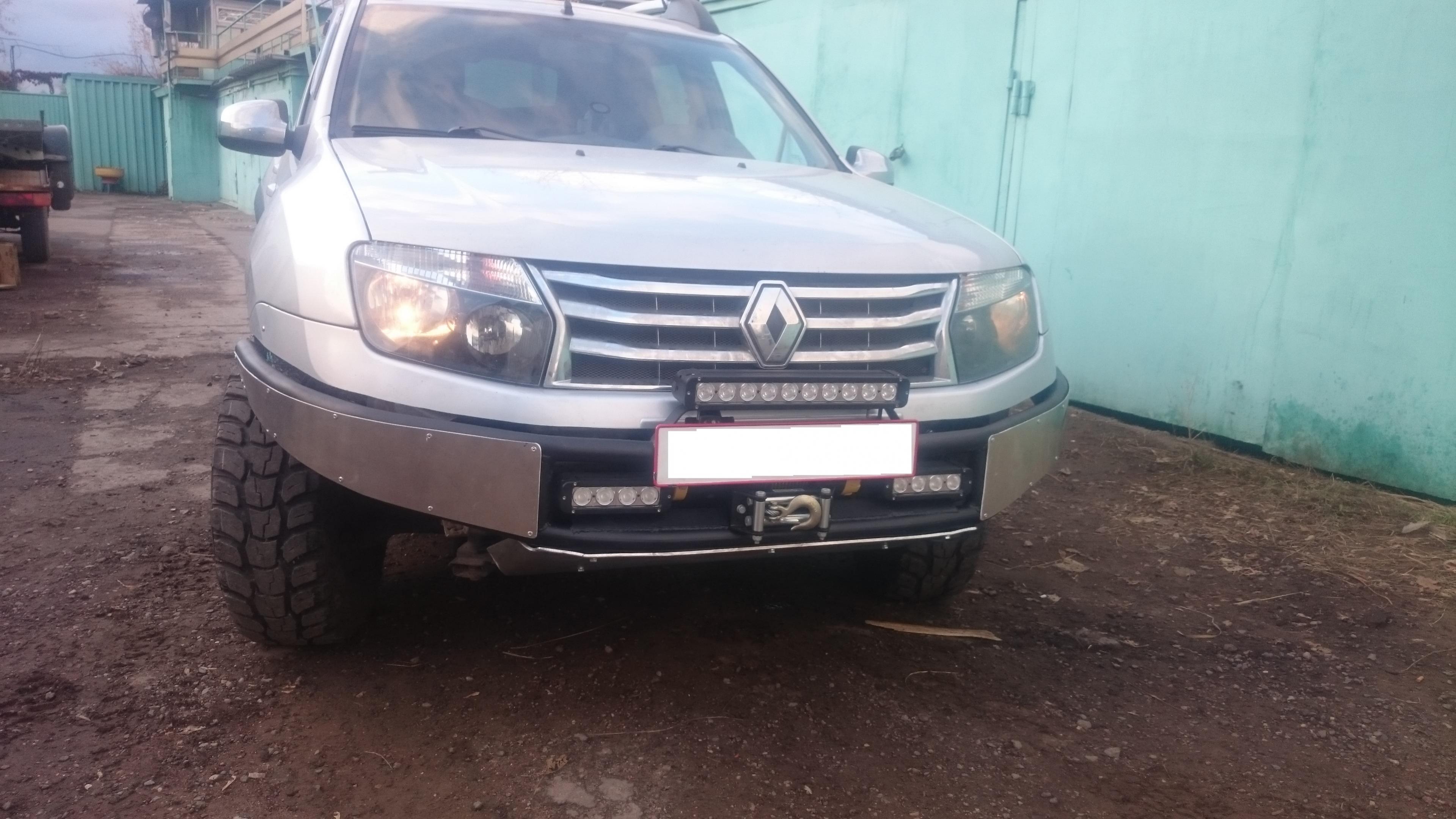

Помчал забирать

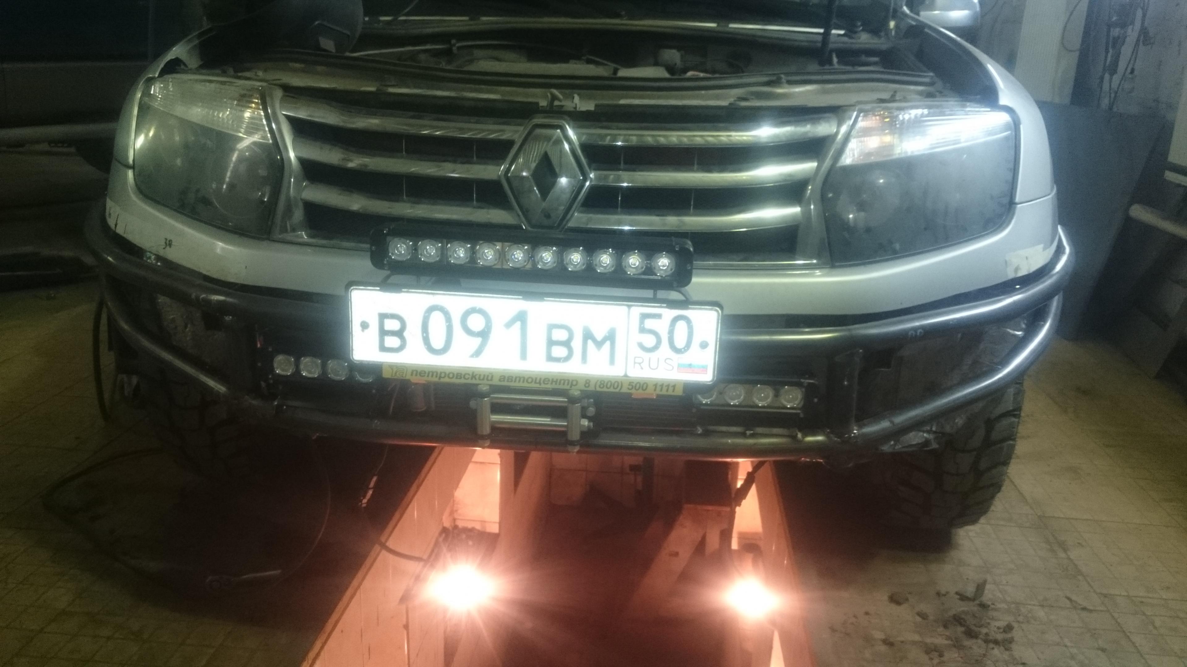

Старый 19.10.2015, 18:00   #419
HID
Аватар для HID
Онлайн: HID вне форума
atom1982, Оооо! Красотень! Завидую белой завистью!
ИМХО зря пренебрег противотуманками...

Помчал забирать
Сколько такая радость если не секрет?
