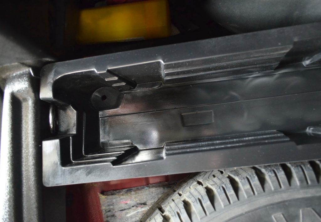

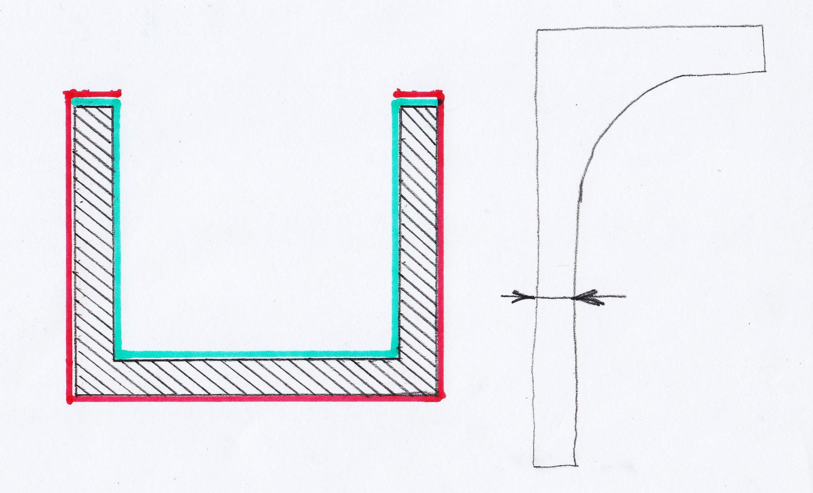

Карт163, здравствуйте!
Имею предложение по органайзеру в багажник, даже рисунок собственноручно нарисовал))))). Посмотрите, Вы делали форму с внутренней поверхности (на рисунке - зеленая), а если сделать с внешней стороны (на рисунке - красная)? Полезный объем значительно увеличился бы....

Приветствую, изначально мы так и сделали, а потом пилили матрицы - уменьшали "полезный объем" деталей, в общем нам пришлось ее "ужать", потому что пол (двп) проваливался по бокам при малейшей нагрузке. Только ради фланца по периметру детали на которую ложится пол нам пришлось ее уменьшить.
Уменьшена деталь только по периметру который примыкает к стенкам, тот периметр который огибает колесо снят с внешней стороны. Полезный объем у нашей детали получился все равно больше чем у заводского варианта.

Так ширина фланца в обоих вариантах одинаковая получается

Фланец (загиб), на который ложиться пол сверху, одинаковый на обоих вариантах. Разница по жесткости изделия будет минимальной, т.к. на оргалитовый пол и так много тяжелого не положишь.

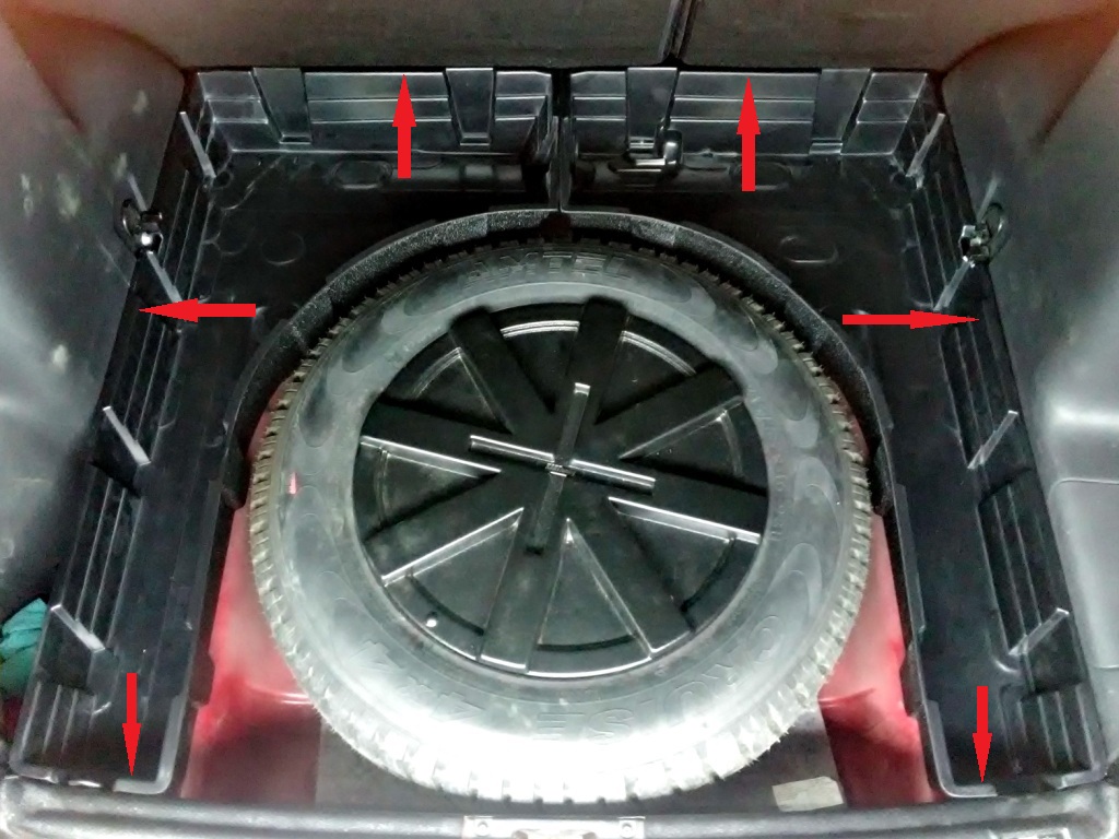

Карт163, чтобы понагляднее...

Все равно не понял, попробую обьяснить по фото.
Фото №1 это первый вариант до распиливания матрицы (там где все показано красными стрелками). Так вот в этом варианте (снятый с внешней стороны пенопласта) фланец оказался очень узким (14мм) и пол проваливался по всем краям кроме центра (там ему просто некуда проваливаться).
Стало понятно что нужно увеличивать площадь под пол, но просто нарастить площадь в стороны не получалось - места уже не было. Поэтому пришлось "ужимать" формы для того чтобы была возможность расширить площадь фланца.
На фото №2 (там где все отмечено желтыми стрелками уже "уменьшенная" деталь, но с расширенной площадью фланцев (24мм).
Фланец который идет вокруг колеса мы не ужимали - там было куда расширяться.
Вот теперь по фото и сравните ширину фланцев в первом варианте (не пиленном) и во втором.
Больший объем получился из-за того что мы хоть и уменьшили деталь, но не настолько как толщина пенопласта. Позже попробуем перевести обьем в какие то цифры чтобы понятней было.
А расширить фланец не в стороны (наружу), а в стороны (во внутрь)? Загнуть фланец не наружу, а в другую сторону...Блин, не знаю как объяснить...Ещё нарисовал...

Тогда они деталь с матрицы не снимут. И отштамповать не смогут.
Это да..... Но можно и над этим подумать... Например, сделать матрицу разборной...
---------- Добавлено в 14:55 ---------- Предыдущее написано было в 14:30 ----------
Карт163, но вообще-то, это уже тонкости.....Главное - деталь не из пенопласта и не раскрошиться...))))))
можно не рисовать - понятно, это называется "замковая деталь", после формовки поднимается лист и часть матрицы остается на столе, а другие части (или 1 часть) вываливаются или вынимаются из детали. По такому принципу у нас есть деталь "пластиковый пол водительский" (на фото). Но там другие минусы: большая высота формы, соответственно толще лист нужно брать, а это немалое подорожание, плюс большая вытяжка в замковых местах - еще толще лист и т.д. и т.п. Плюс ко всему "вход" в короб будет меньший чем его объем и руки поотбивать обо фланцы еще то удовольствие
В данном случае оно того не стоит, тем более "хороша ложка к обеду".. такие вещи нужно решать в самом начале производства, а когда все основные работы закончены переделки такого рода - это начинать всю работу сначала
Согласен, это был полет мыслей.....
