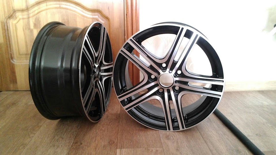

На днях прикупил диски для своего белого коня, как поставлю фото выложу.

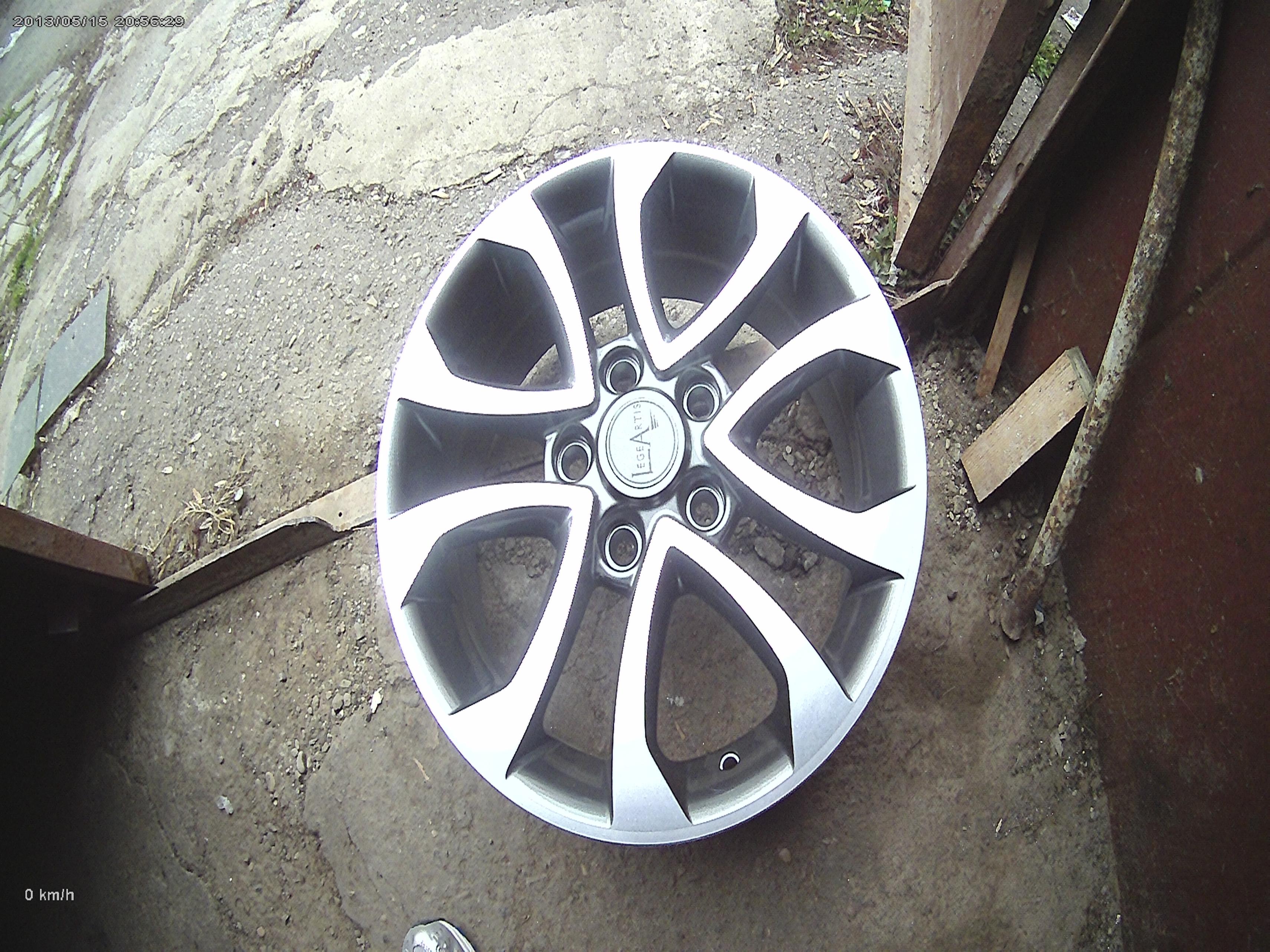

Тоже прикупил вот такие:
https://lh5.googleusercontent.com/-q...o/07.04.14+-+1
Название: 07.04.14 - 1.jpg

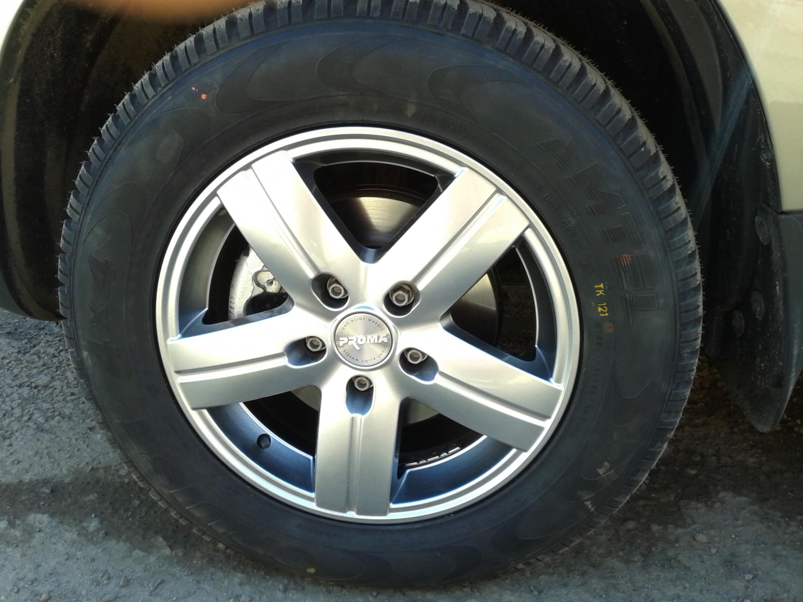

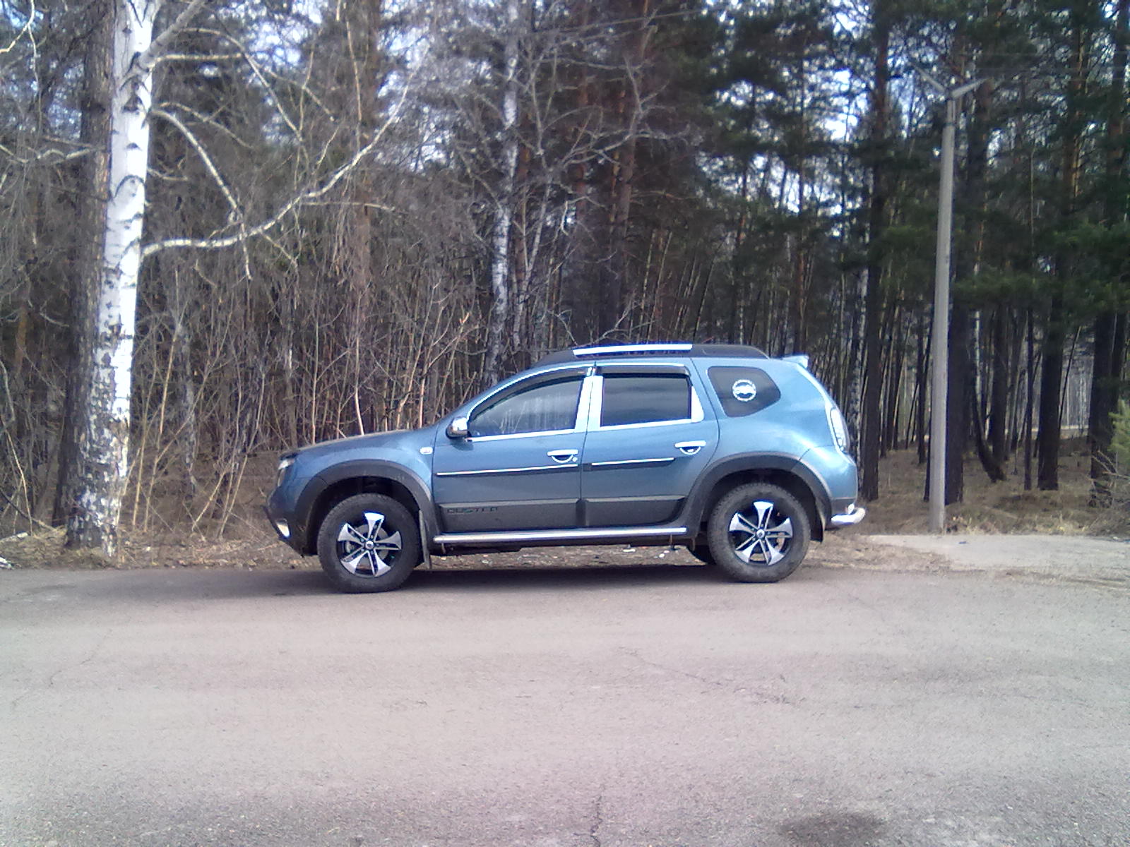

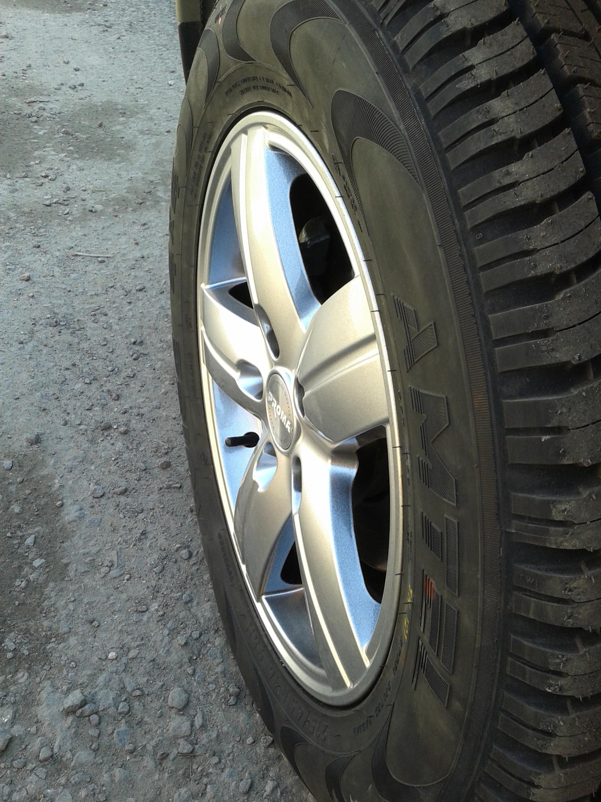

Переобулся на лето диски СКАД Венеция 5х114.3 50 66.1 Алмаз . Обошлись по 3 т.р. за колесо.
ID:	50833   Нажмите на изображение для увеличения
ID:	50834   Нажмите на изображение для увеличения
ID:	50835   Нажмите на изображение для увеличения
ID:	50836   Нажмите на изображение для увеличения

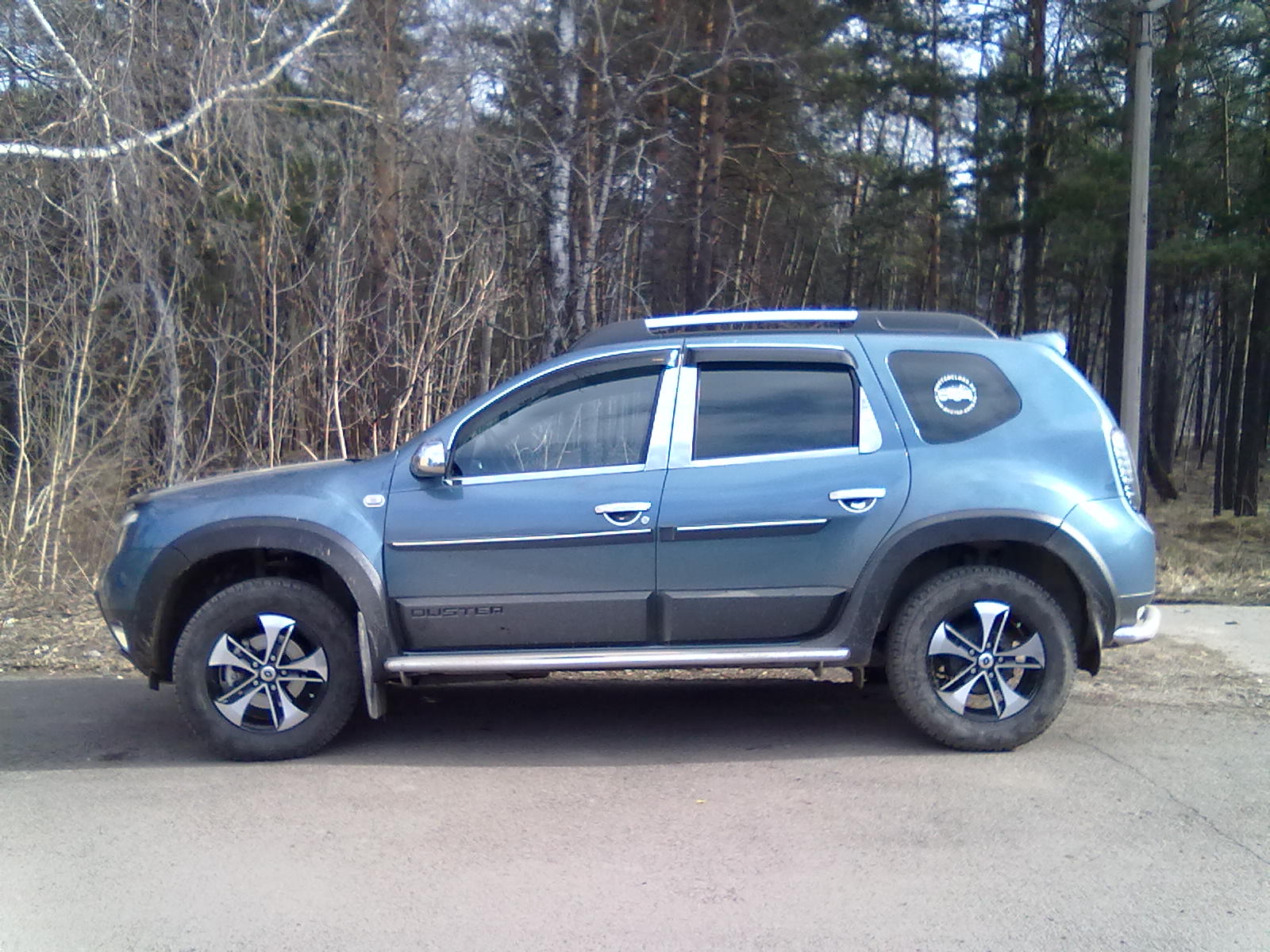

Выкладываю обещанное, сегодня поставил. Кстати, болты родные 23-24 мм подошли и завернулись на 9 оборотов
ID:	50870   Нажмите на изображение для увеличения
ID:	50871   Нажмите на изображение для увеличения
