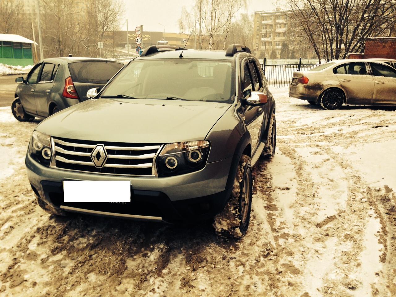

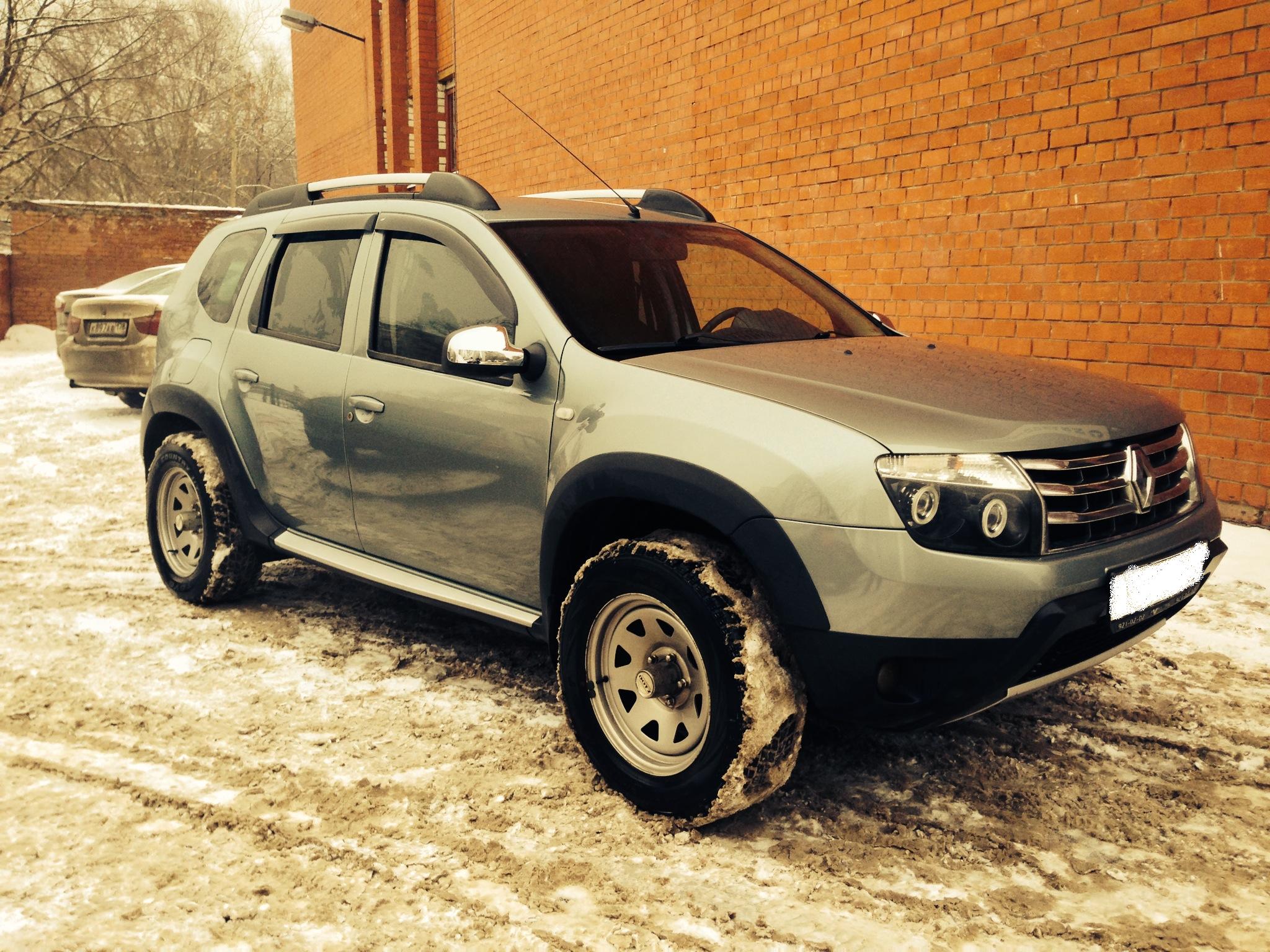

Давайте, скажите мне что нибудь про ступичные подшипники))))
и грязь на боках....мододец,Лехх, расскажи про диски, тоже такие хочу
Это ты нам расскажи
Сколько уже проехал на них?
---------- Добавлено в 19:58 ---------- Предыдущее написано было в 19:57 ----------
Как по колее с таким вылетом, руль сильно вырывается?
Грязь, о ДА!!))) Куда без нее)) А после покатушек по полям после дождя, под ручками грязи уйма)
Диски:
Dotz Dakar 7x16/5x114,3 ET13 - 71,6

Привет!
Проехал тысяч 10 наверное на них. По началу, когда покупал диски, думал только для зимы, лето на оригинальном литье. Вчера переобувался на лето, и понял что от родных надо избавляться)))) Ну не могу я смотреть на машину свою с родными дисулями после такого)))
Кстати, зиму брал для этих дисков 235/60/16- вывод такой, цепляет за подкрылки в крайних положениях, вне зависимости от нагрузки авто.
Сейчас стоит на этих штампах родной, мать его, Амтел- не цепляет.
А по поводу выбрасывания из колеи, на базовой резине кидает меньше, чем на зимней моей 235/60/16.
Подскажите,что за втулка стоит на оси,типа редуктора [/URL]
Это не втулка)))))) Это декоративный колпак)))
Когда покупал диски, нашел только такой. Его диаметр больше, чем посадочное отверстие в диске, пришлось ставить так, прижимая болтами.
Встали идеально практически(необычно просто смотрится).
