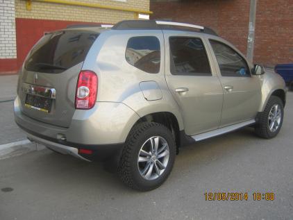

Сегодня померил вылет своих дисков Replika RN 68 Вместо заявленных ЕТ-50 оказалось ЕТ-47. Продавец-"сцука" клялся, что ЕТ-50. Но, так,как брал в прошлом году- метаться уже поздно.

Манул-68, Ну ЕТ-47 это нормально, я где-то в колесных магазинах нашел рекомендации, что для гарантийного авто допуск вылета +/- 5, а на негарантийку, можно разброс до 15. А как сами диски, сколько прокатились, нормально?

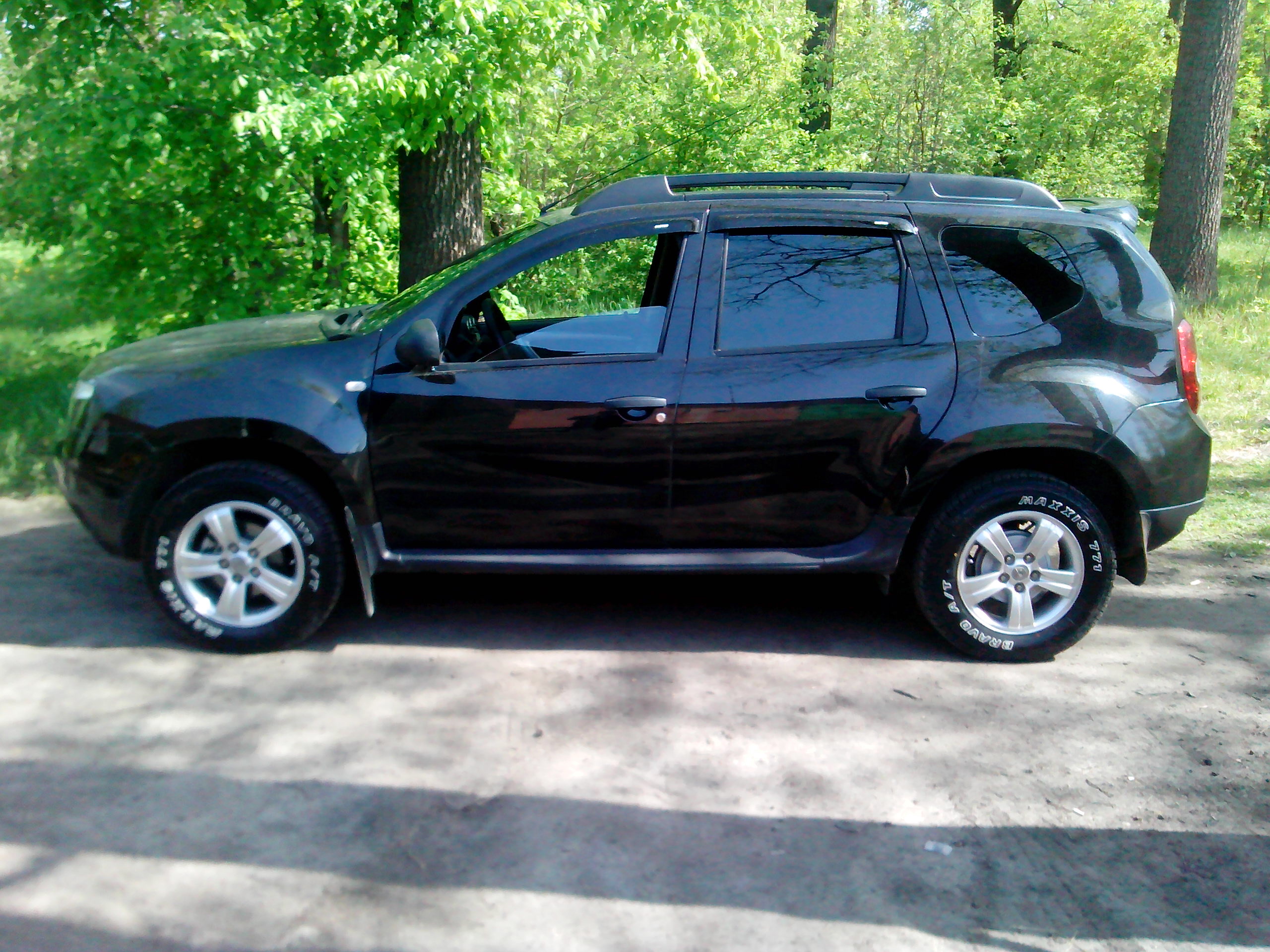

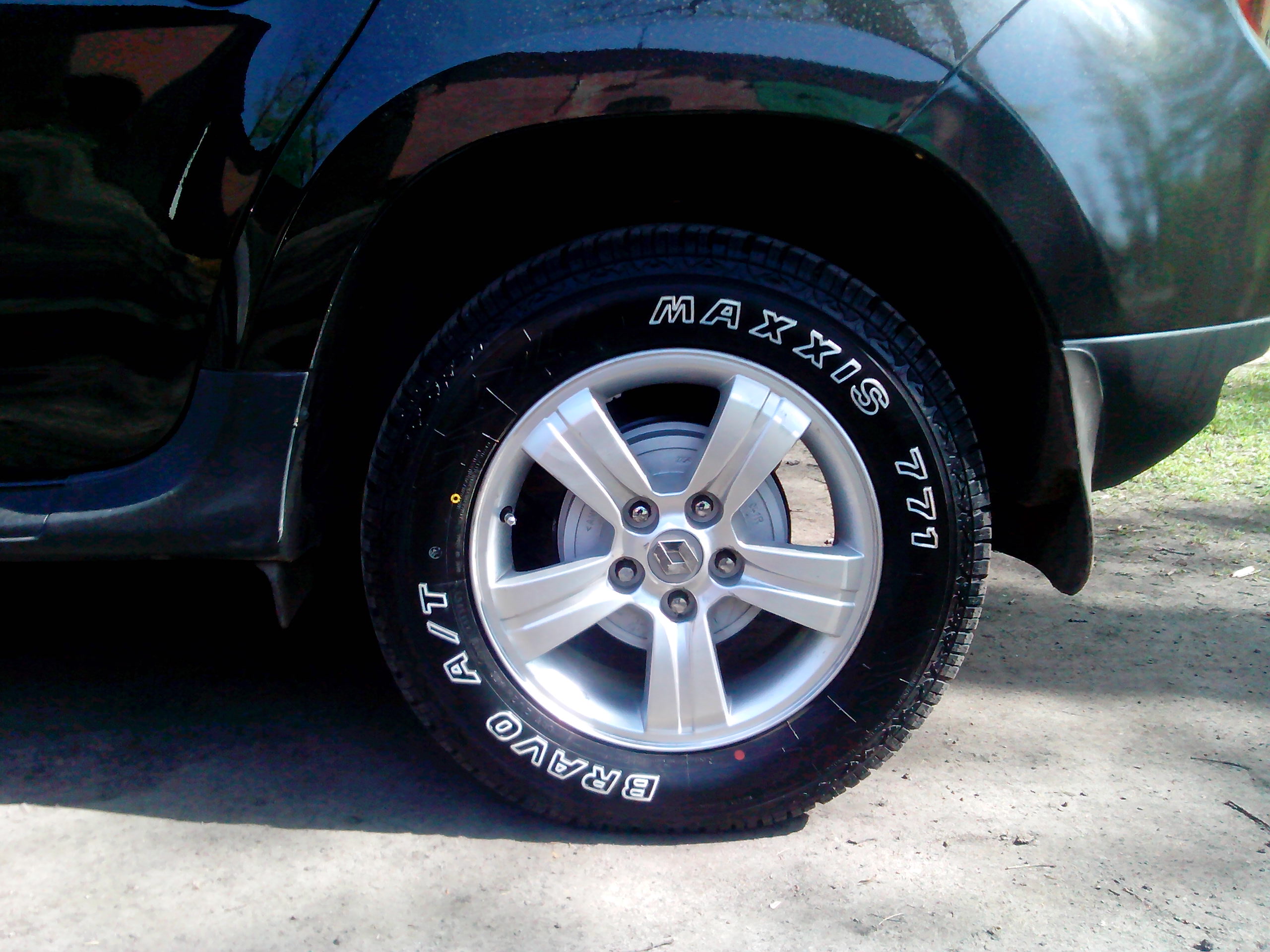

Реплика RN-14

Сообщение от Евгений Петрович Посмотреть сообщение
Реплика RN-14
Я на лето точно такие же диски взял, зима на штатных дисках осталась

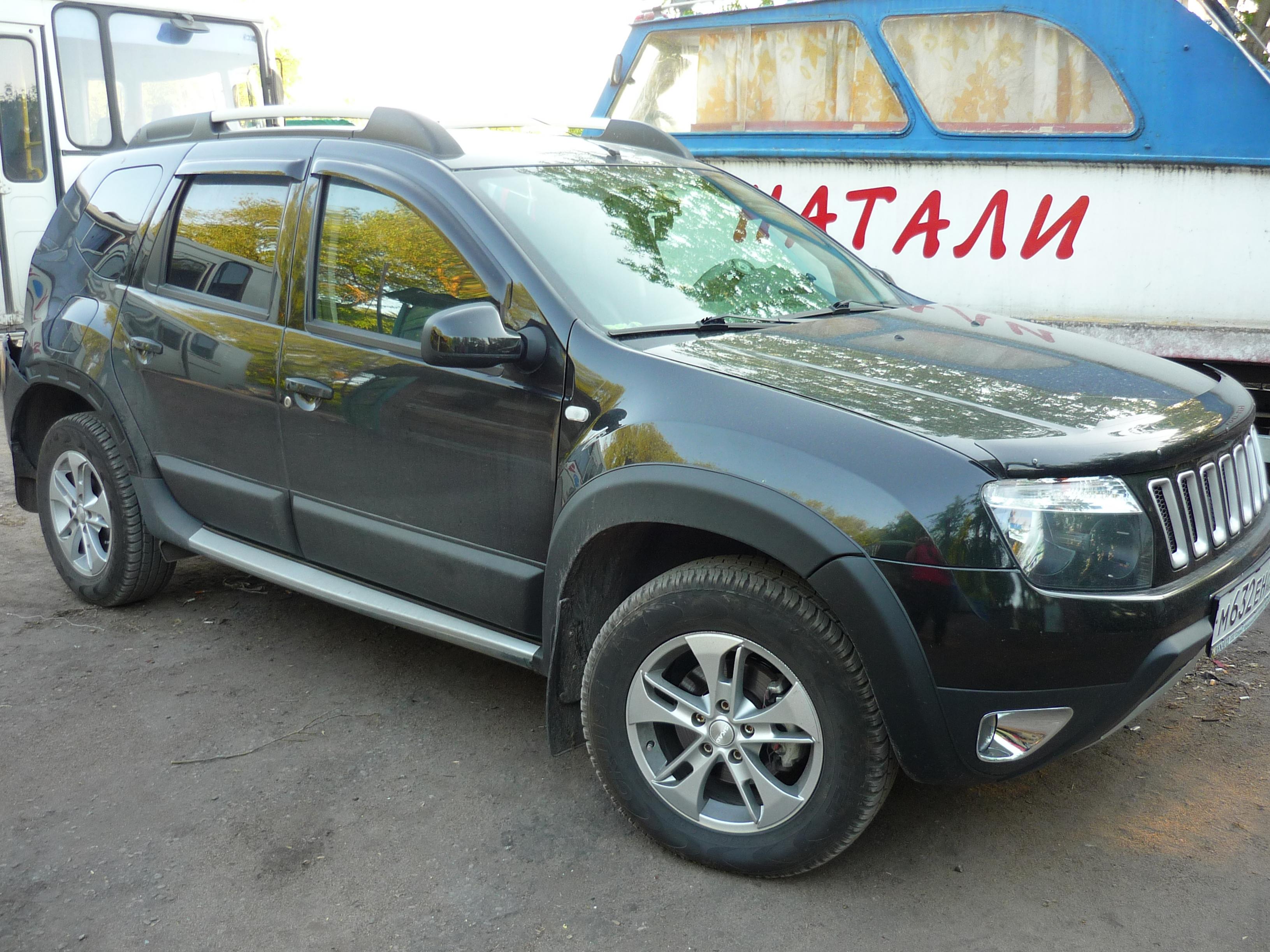

Фото не самое лучшее, да и машина грязная, но тем не менее фото дисков и как они смотрятся на машине. Фоткал вчера на границе с Украиной, неподалеку от Нехотеевки.
Диски LegeArtis Replica Nissan NS49, колпачки от рено, 5*114,3/6,5/17/45 стоимость 2980 руб. шт. (все же от оригинала Nissan NS49 немного отличаются)
Резина Hankook Optimo 225/60/17
Стоят на машине идеально, ничего нигде не цепляет.
