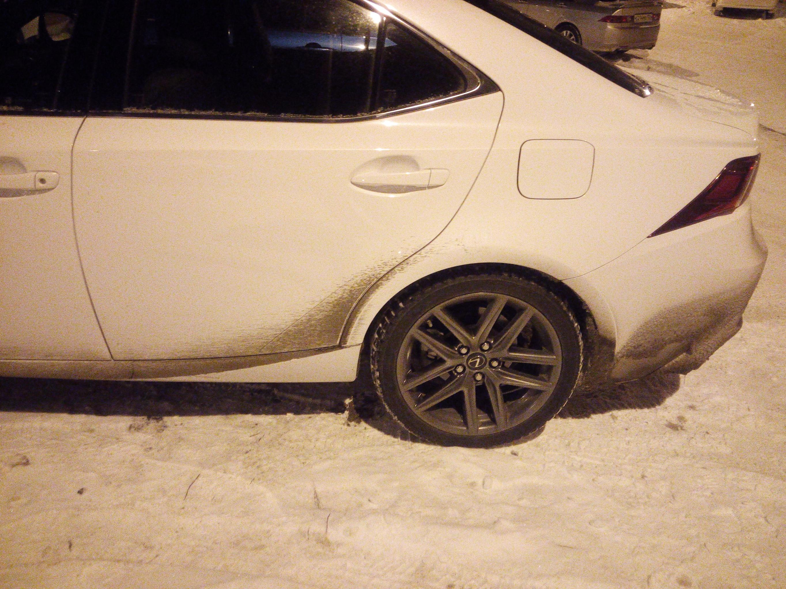

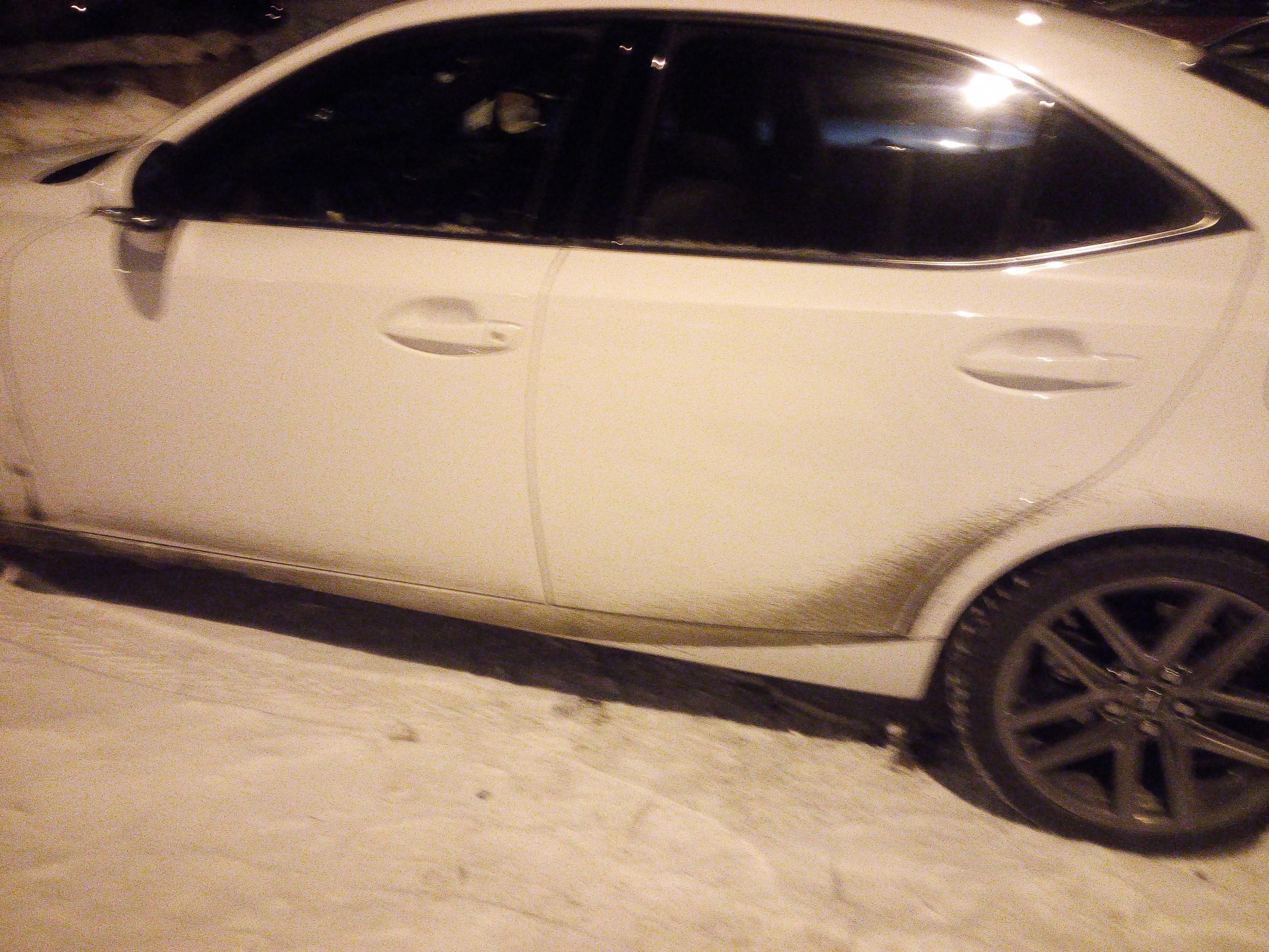

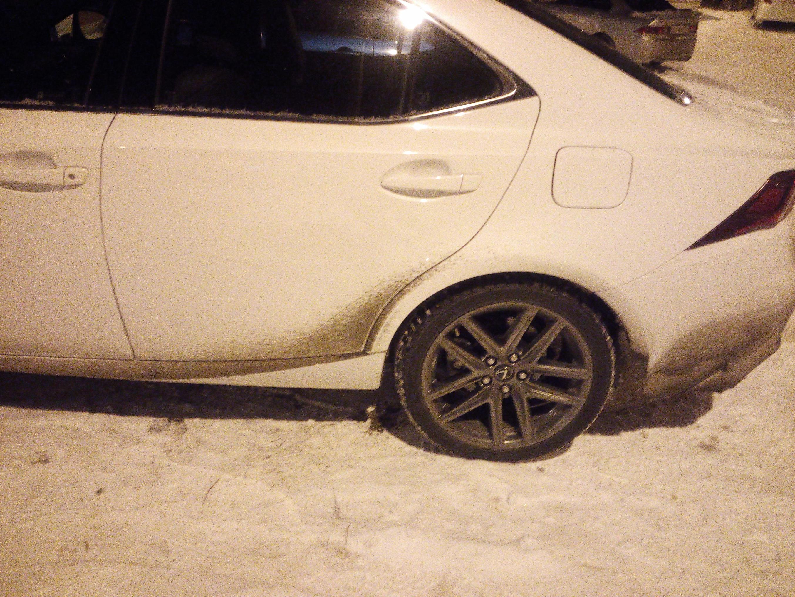

Мы не одни в мире с проблемой пескоструя . Встретил одноклассника весь в эмоциях , приобрел лексус 250 с салона. Его слова
Ну какой дурак придумал такой дизайн , отдал 1,7 миллиона за то что крылья красить..
Я ему рассказал о проблеме Дастера и как боремся с ней ( накладки Карта , пороги, антиравийная пленка) Сошлись на том что будет клеить пленку , но сначала к дилеру , так как уже появились сколы.
