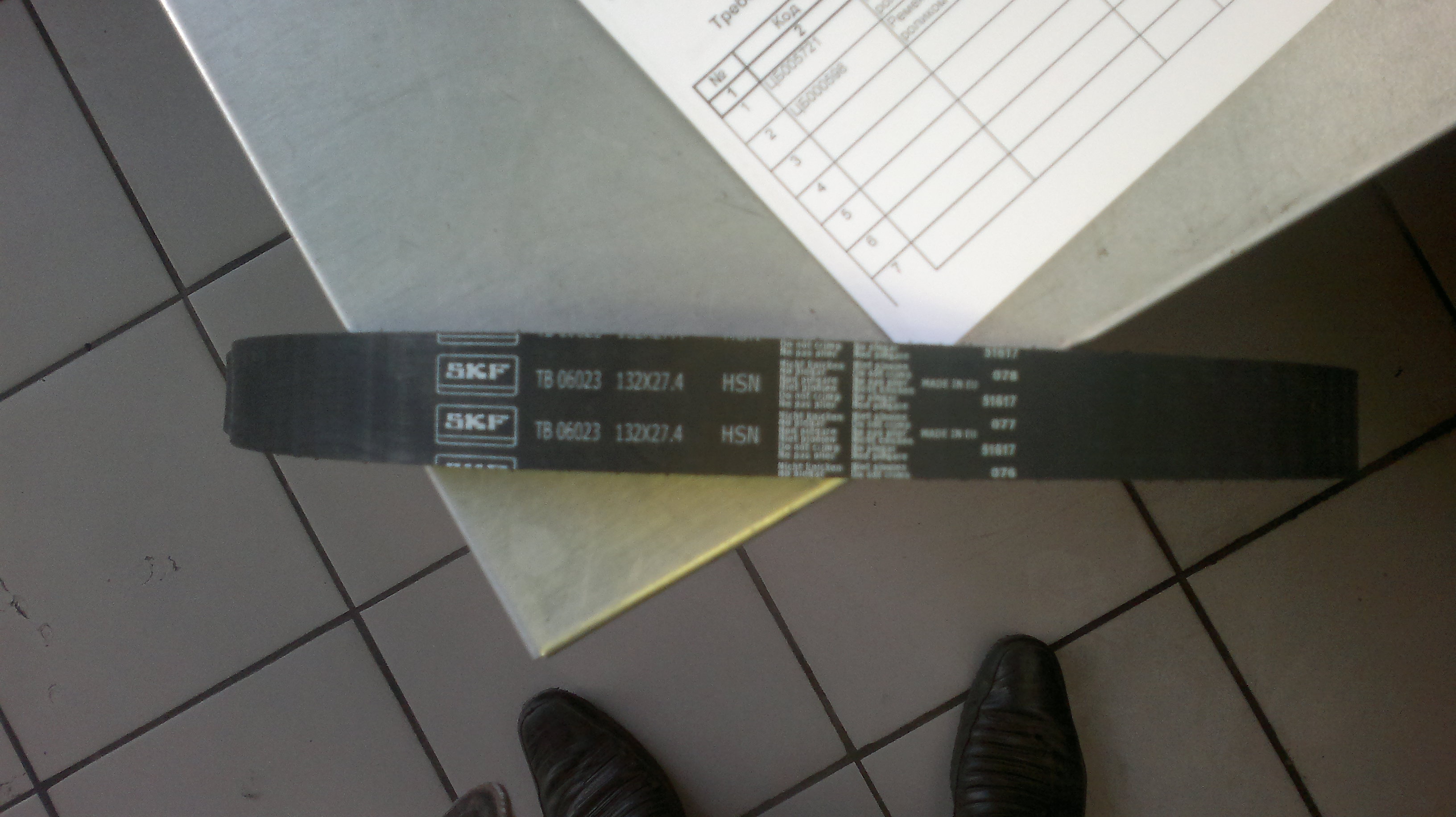

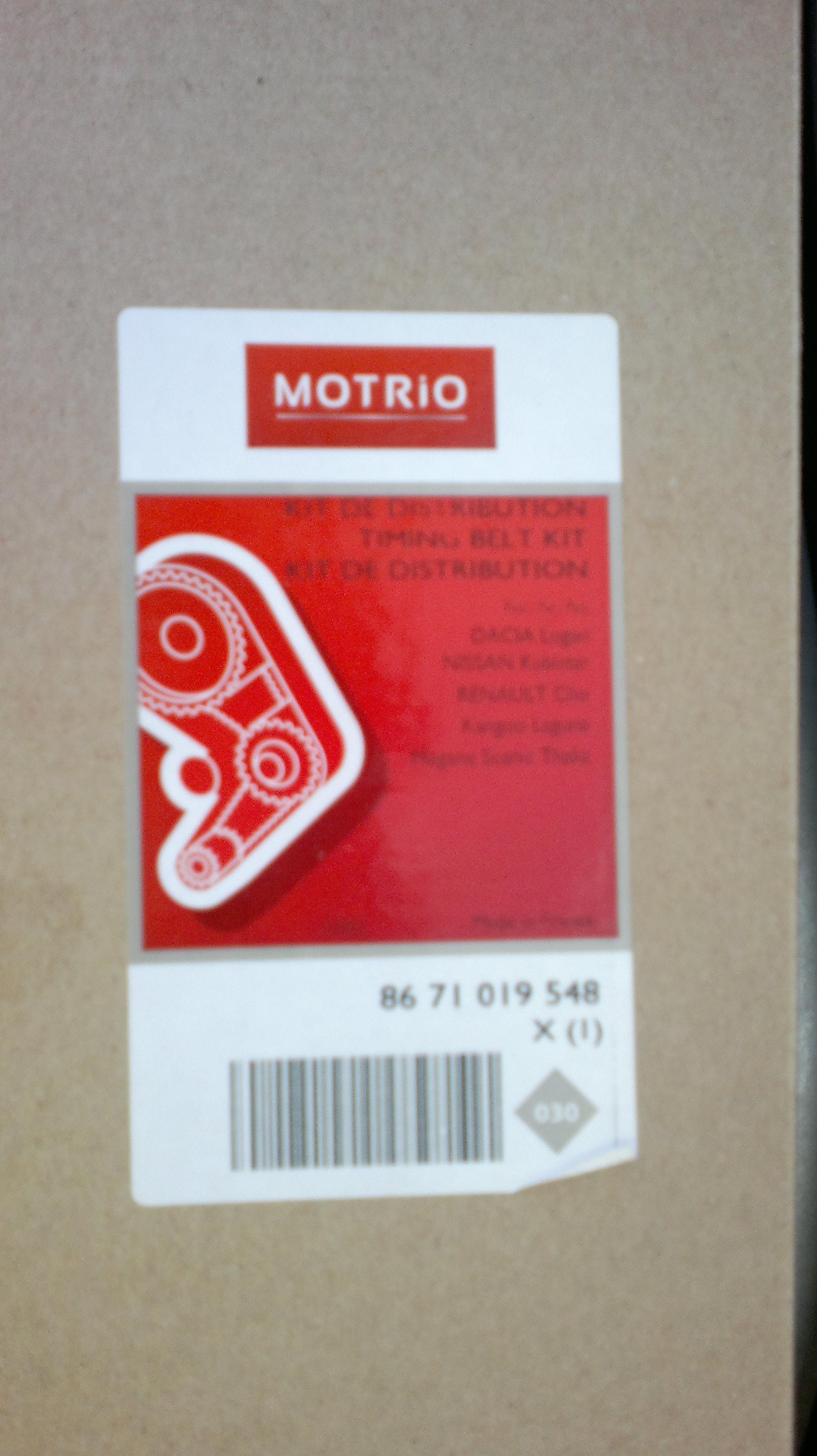

Могу поделиться своим опытом. Комплект ГРМ на 1.6 менял 2 недели назад у официалов. Сам присутствовал при этом. Когда принесли новый комплект, то увидел, что он от фирмы MOTRIO. Соответственно, у меня возник вопрос по этому поводу. После чего подошел технический директор и показал мне письмо от французов ( в переводе, но был и оригинал на франц.), что они рекомендуют именно этого производителя на машины старше 3 лет. Но правда. ремень для вспомогательного оборудования был реношный. После замены проехал около 2 тыс. км - полет нормальный.
SKF ремни сама что ли делает?
а ролики чьи в комплекте? надеюсь, тоже skf?

По умолчанию Re: Сроки замены ремня ГРМ на 1.6
Точно SKF
---------- Добавлено в 14:43 ---------- Предыдущее написано было в 14:40 ----------
Сообщение от Rain77 Посмотреть сообщение
Кстати, на подшипниках со снятых роликов надпись "сделано в Польше"
А подшипники роликов из комплекта Мотрио где изготовлены?

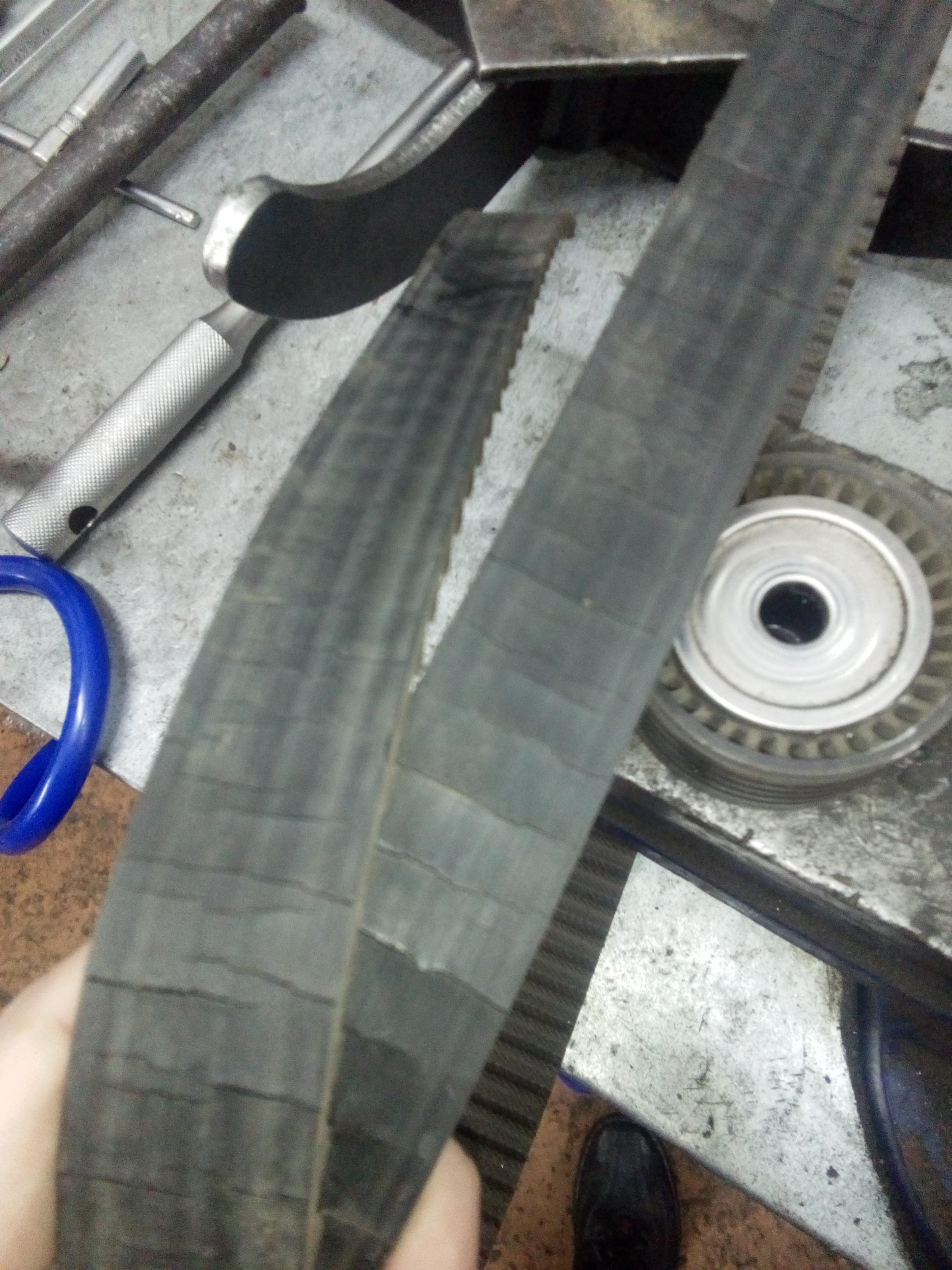

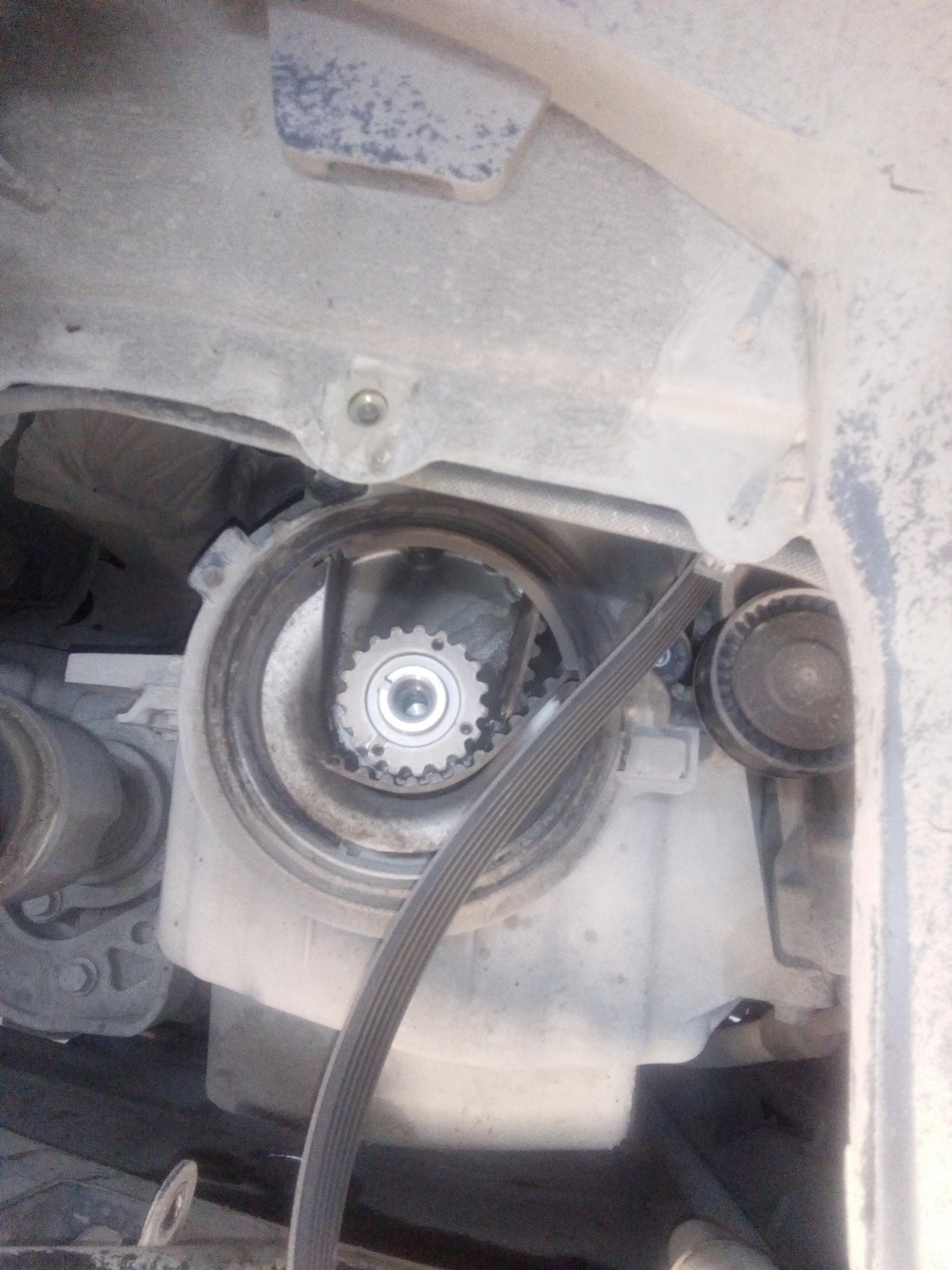

Оборавало ремень ГРМ. Пробег 75 000. В итоге загнуло клапана.

Сообщение от Sano Посмотреть сообщение
А в 60000 не меняли ремень?
Состояние ремня как будто 250000....
Дыбра - это животное в дебрях тундры, вроде бобра и выдры, враг кобры и пудры, бодро тибрит ядра кедра в ведрах и дробит добро в недрах…
Его давно уже должно было на британский флаг разорвать. Чудо юдо какое то.
Нет не менял. На ТО был только на первом. Потом уже сам менял масло в двигатель, ну и фильтра регулярно, из-за удаленности жития-бытия до официалов. Не внимательно читал умную книжку, когда и что нужно менять, вот теперь "пожинаю"....
3 раза менял,все в идеале....
---------- Добавлено в 20:02 ---------- Предыдущее написано было в 20:01 ----------
Ремни и по 120 ходят,без проблем....странно ...что за ремень стоял?
Сообщение от KNS1 Посмотреть сообщение
Не знаю. С завода. Завтра будут клапана ставить, сегодня головку сняли. Посмотрю на ремне может осталось наименование производителя. Сколько по времени установка клапанов занимает по времени в среднем, не подскажите? Какие еще могут печальные моменты могут вылезти?
По времени,.....от опыта зависит...,ну по хорошему ревизию головки надо делать.может седла проверить,втулки .....смотреть нужно
