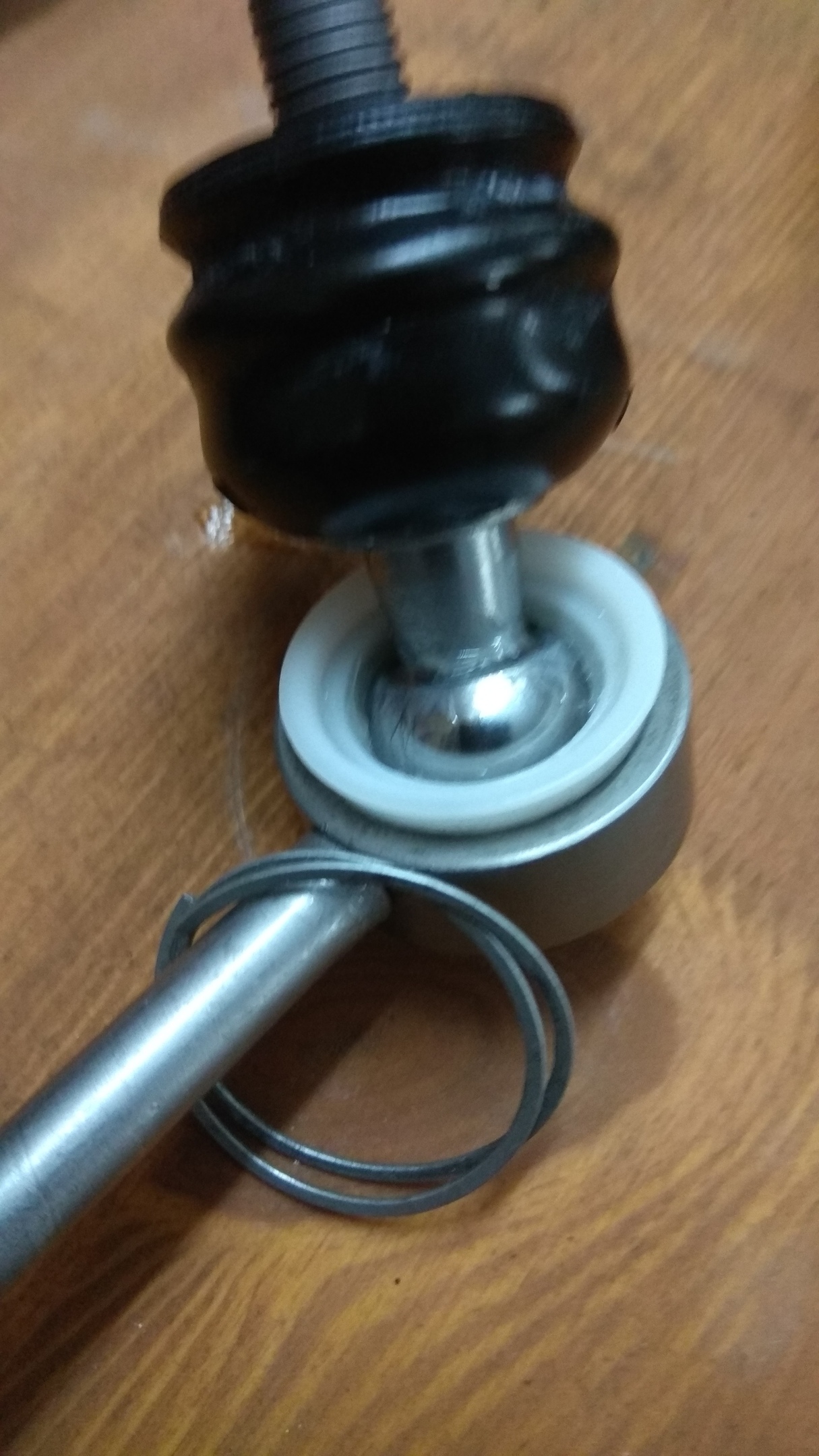

Вчера забрал две стойки БелМаг. Изготовлены довольно неплохо, очень похожи на оригинальные заводские. Даже номер реношный выбит на ней и ромб. Под пыльниками смазки почти не было. Пришлось добавлять свою.
Может из-за отсутствия смазки они и мрут быстро?

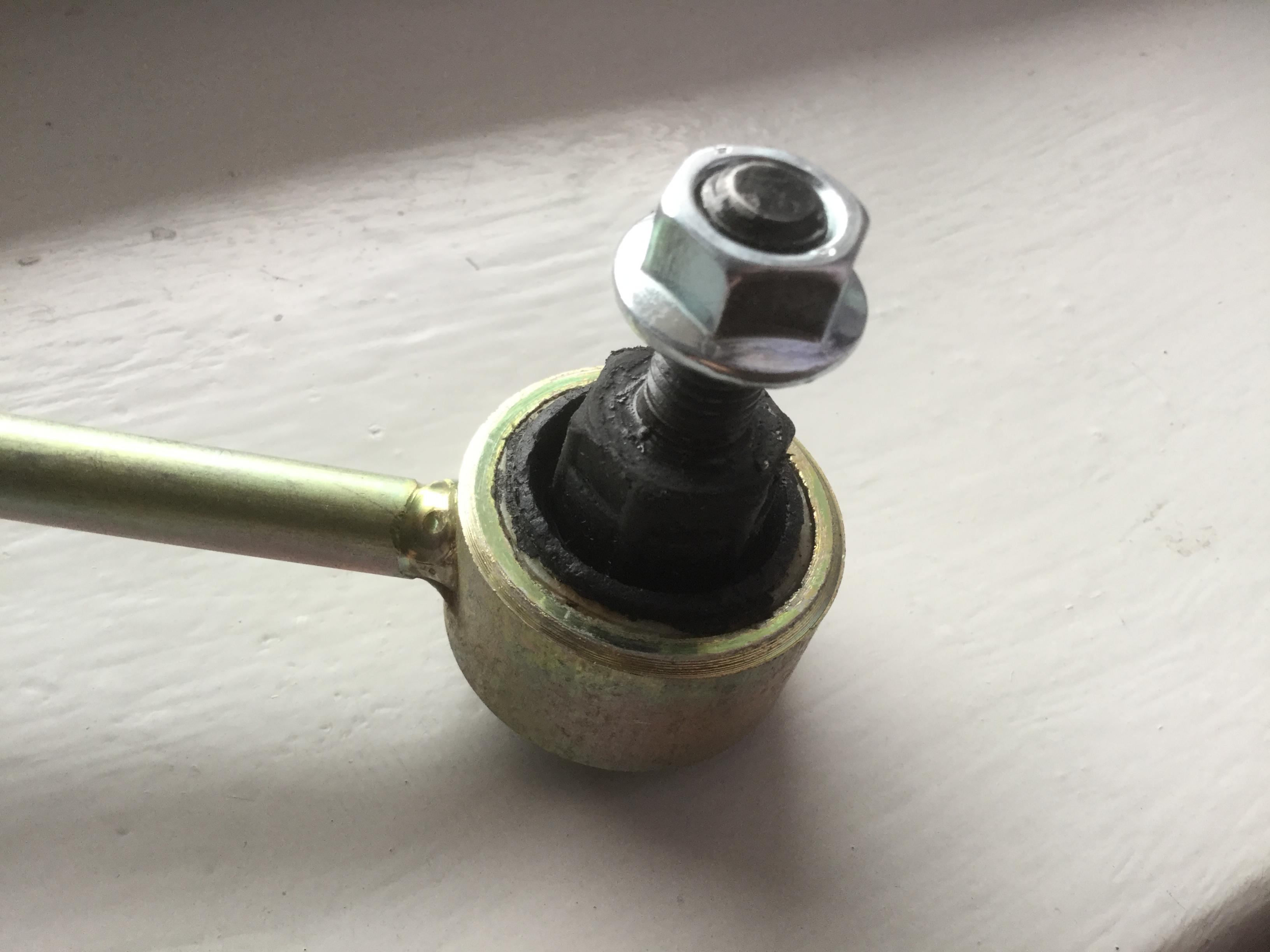

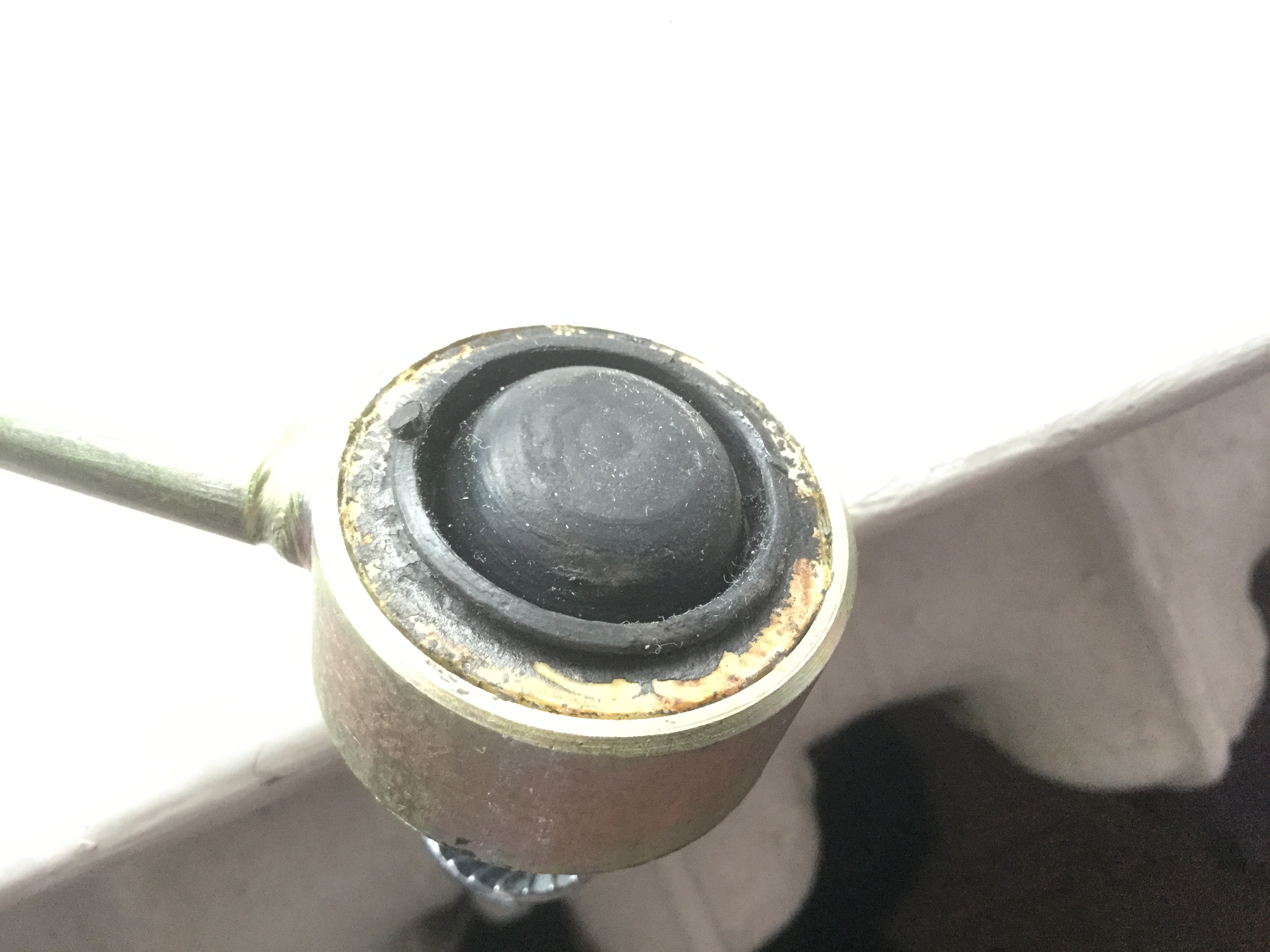

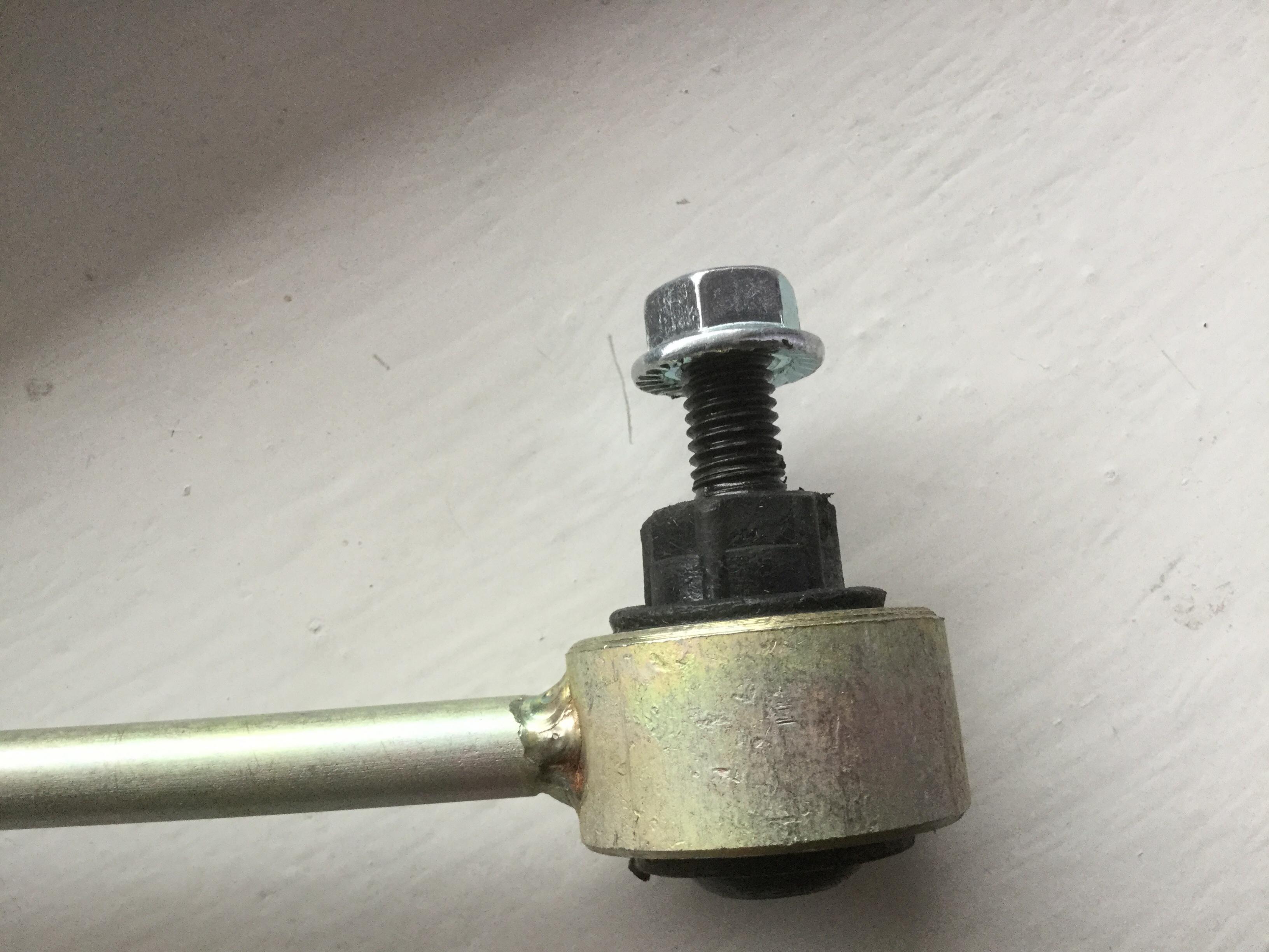

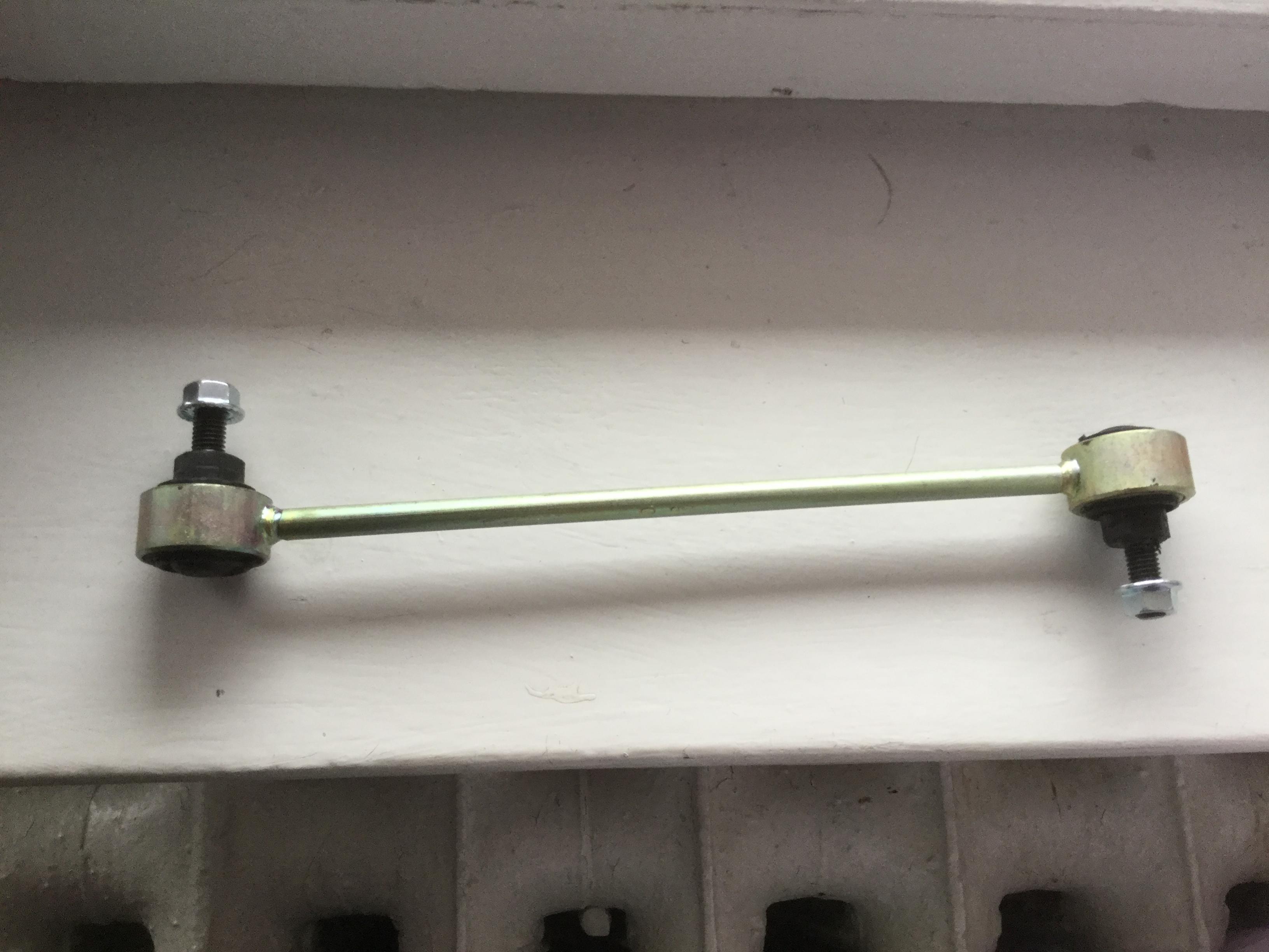

Привет. Такая ?http://www.dusterclubs.ru/vb/attachm...1&d=1546598970
Залиты резиной. Брал в Украине.Пока не ставил. Цена 13—15$ за пару.
